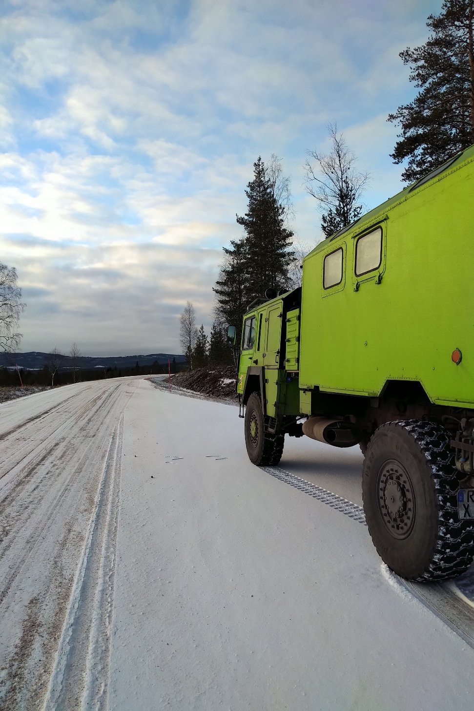

Da ich heute das erste Mal schneebedeckte Fahrbahn hatte, mal ein paar Bremsproben gemacht, da ich
1) die Vermutung hatte, dass der Bock verzieht beim Bremsen
2) wissen wollte, wie sich das Auto auf der Schneedecke verhält.
Zu 1)
Ja, er schert aus. Aber nur in Abhängigkeit vom Einlenkverhalten. (Wobei das auf Schnee ja klar ist, dass der Karren beim Bremsen hinten blockiert). Aber welches Rad zu erst blockiert und in welche Richtung das Heck dann dreht hängt unmittelbar von Lenkradstellung und Einfederverhalten der Hinterachse ab.
Man merkt es aber rechtzeitig wie rum der Arsch kommt und kann sich entsprechend darauf einstellen und das Auto kontrolliert abfangen.

... das Schneebild

hast du mal deine handbremse probiert auf dem weg nach norwegen?
oder täuscht das auf dem bild? sieht so nach blockiertem hinterrad aus...
viel spass im schnee!
grüße, alex
grüße, alex

Ja, das war eine blockierte Hinterachse. Ich zieh die Handbremse ab und an bei kurz vor Stillstand. Also bei ca 3-4 km/h.
Aber auf der Schneedecke braucht es eigentlich nicht viel damit die Hinterachse blockiert. Das Auto ist doch ziemlich leicht hinten.
Danke für die Wünsche!PirateBretz hat geschrieben: ↑2021-11-08 22:02:11hast du mal deine handbremse probiert auf dem weg nach norwegen?![]()

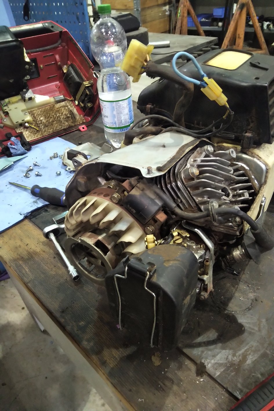

Kurz vor Abfahrt in den Urlaub hatte ich mir ja noch ein kleines Honda Aggregat besorgt (Honda Ex650) als Rückfallebene zur Ladung meiner Batterien durch 230V "Landstrom".
Nunja, das Aggregat war billig und ich entsprechend willig mir mal wieder Arbeit einzukaufen. Also Öl gewechselt, frischen Sprit (100er Oktan) rein und angerissen. In Verbindung mit Starthilfespray ist der Brüllwürfel auch angesprungen, danach aber abgesoffen.
Okay, Vergaser verdreckt.
Vorgestern war es soweit, wir haben uns zu zweit dem Aggregat angenommen.
Zu erst haben wir den Vergaser außeinander genommen und die Düsen gereinigt. Mit Kupferlitzen, damit keine riefen entstehen. Dann den Schwimmer auf Risse überprüft und das Ding danach wieder zusammen gebaut. Jetzt tut sich nix mehr
Also nochmal außeinander und die Zündkerze überprüft.
Zündkerze gereinigt, Elektrodenabstand neu eingestellt und wieder zusammen gebaut.
Ging immer noch nix...
Also erneut die Abdeckungen ab, die Anreisschnur ausgefädelt, die Bodenwanne abgenommen, die Motorverkleidungen ab und die Magnetfläche vom Rost befreit. Nachdem das gemacht war noch den Zylinderkopf runter genommen und die Ablagerungen aus dem Brennraum entfernt, Deckel mit Schleifpapier geschliffen und somit für einen optimalen Zündfunken der Kerze gesorgt.
Dan noch alles geputz, Kohlestaub weg, Öl-Staub Gemisch weg und alles zusammen schrauben. Positiv gestimmt, weil jetzt ist ja fast alles gemacht sein sollte das Aggregat wieder vor die Halle geschleppt zum Startversuch.
Jetzt lief das Decks Ding noch immer nicht.
Nicht mal ein Husten ist dem Moppel zu entlocken.
Der Funke den die Kerze macht ist ordentlich, der Vergaser bekommt Sprit, die Nadeln sind gereinigt, der Zündgeber blitzt wieder, das Ding ist sauber, die elektrischen Kontakte sind ordentlich verbunden und mein Latein ist am Ende.
Das ist ein Honda Aggregat, so schwierig kann das doch nicht sein ?!

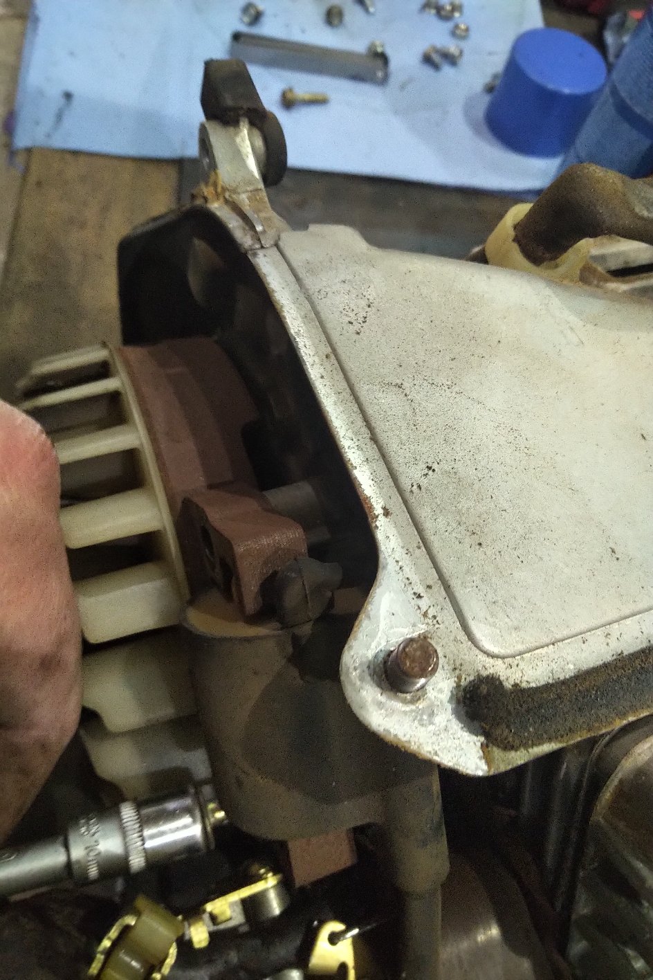

Re: 8,3qm Studentenbutze
Wäre es denkbar, dass ihr das Schwungrad um 180° gedreht aufgesetzt habt und er nun ins Leere zündet?
Maren
Maren
Ist die vorgegebene Mindestmenge an Öl im Motor?

Er lief ja (mit Starthilfe) bis du den Vergaser zerlegt hast.
Da würde ich nochmal reinschauen.
(Wie ein Profi hast du natürlich zwischenzeitlich alles andere zerlegt, also kannst du jetzt 5 neue Fehler eingebaut haben, aber einfach kann ja jeder!)
Ist die Zündkerze feucht, oder kommt da nix an?
Kurbelwellensimmeringe rausgedrückt?
Falschluft an Ansaugkrümmer-/Vergaserflansch(en)?
Gibt es ein Choke-System, welches evtl. wegen Falschluft (O-Ring hart oder vergessen) nix aus der Schwimmerkammer an Sprit zieht?
Mal den genauen Kanalweg des Chokeventils aus der Schwimmerkammer nachvollziehen, ob dort alles sauber ist und auch die Dicht-/Trennflächen dicht.
Ist der Schwimmerstand (Spritlevel) in der Schwimmerkammer richtig eingestellt?
Wuren bei der Überholung irgenwelche (Rücklauf-)Schläuche ausgetauscht(erneuert, wo im alten evtl. noch eine Reduzierdüse steckt, damit genau der richtige Druck am Schwimmerkammervernti. anliegt? (Gibt ja verschiedene Spritversorgungssysteme, mal mti mal ohen Rücklauf, mal mit mal ohne Ausgleichsbehälter, Schwimmer mit und ohne Gewichten, etc. etc.)
Gibt es eine Luftregulierschraube (CO-Schraube) (sitzt im Vergaser zwischen Schieber und Luftfilteranschluss) oder eine Gemischregulierschraube (sitzt zwischen Gasschieber udn Ansaugkrümmerflansch)?
Wurde Vergaser KOMPLETT (also auch samt Düsenstock/Vorzerstäuber/...) zerlget und ultraschallgereinigt? Oder nur was mit Bremsenreinger drauf-/reingehalten?
Auch mit Bremsenreiniger/Starterspray zündet er garnicht?
Scheibenfeder (Halbmondkeil) zwischen Polrad und Kurbelwelle vergessen oder abgescheert (somit falscher ZZP ZünZeitPunkt)
Gibt es Notausschalter oder sowas?
