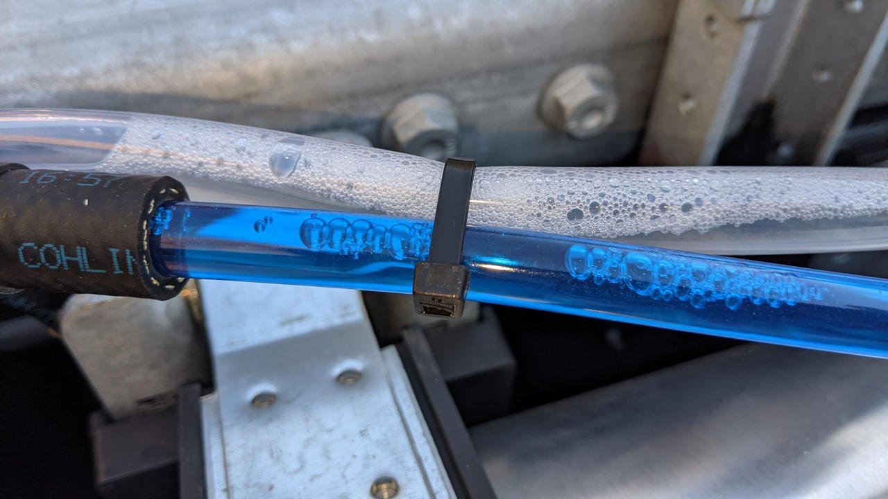

Es gibt wieder ein Update. Ich habe eigentlich zwei Probleme: 1. Das Absterben des Motors und 2. die schwierige Entlüftung, wenn mal Luft im System ist (eine Folge von Punkt 1).
Zunächst zu Punkt 1:
Ursache ist höchstwahrscheinlich die Fallrohreinheit im Tank. Nach etwa 12 Minuten im Standgas stirbt der Motor wiederholbar ab. Die Enden der Dieselleitungen (Zulauf und Rücklauf) habe ich zur Analyse direkt an der Fallrohreinheit getrennt und dann verlängert, um sie in einen mit Diesel gefüllten Kanister stecken zu können. Den Kanister habe ich von der Höhe zunächst auf ein Niveau gestellt, dass meinem vollen Tank entspricht und dann den Motor gestartet. Nach 20 Minuten, die der Motor problemlos im Standgas lief, habe ich die Versuchsanordnung geändert und den Kanister nur noch so hoch gestellt, dass das Dieselniveau dem eines fast leeren Tanks von der Höhe entspricht. Nach weiteren 20 Minuten habe ich dann auch dies abgebrochen - der Motor lief anstandslos in dieser Anordnung. Da in dieser Anordnung nur das Fallrohr nicht verwendet wurde, vermute ich dort eine Undichtigkeit, durch die Luft gezogen wurde. Es ist neu bestellt und werde es dann morgen einbauen und hoffentlich keine Probleme mehr mit längeren Standgas-Phasen haben. Hoffentlich war es das dann.

In dieser Versuchsanordnung wurde aber auch der Tank durch einen Kanister ersetzt. Das Fallrohr oder die Tankentlüftung kann auch verstopft sein. In beiden Fällen würde sich ein zu größer Unterdruck auf der Saugseite aufbauen, den die Kraftstoffpumpe nicht mehr überwinden kann.ThomasAT91 hat geschrieben: ↑2021-11-25 20:04:58Da in dieser Anordnung nur das Fallrohr nicht verwendet wurde, vermute ich dort eine Undichtigkeit, durch die Luft gezogen wurde.
Konzentriere dich bei deiner Fehlersuche nicht nur auf Luft in den Leitungen. Nach meiner Erfahrung ist der OM366 extrem robust gegenüber Luft in der Vorlaufleitung. Die Luft wird durch die Selbstentlüftung des Kraftstofffilters und der ESP wieder in den Rücklauf ausgespuckt. Anscheinend ist die Selbstentlüftung beim OM366 sehr effizient, jedenfalls lief der Motor bei soviel Luft wie in dem Bild zu sehen ist immer noch einwandfrei, sowohl im Standgas wie auch bei Nenndrehzahl und das auch über längere Zeit (mehr als 15 Minuten).
Die Selbstentlüftung funktioniert aber nur dann gut, wenn die Kraftstoffpumpe in Ordnung ist was Druck und Durchflussmenge betrifft, damit das Überströmventil für die Selbstentlüftung auch öffnet.
Das fehlende Schnarren deines Überströmventils ist für mich ein weiteres Zeichen, das deine Kraftstoffpumpe zu wenig Druck und Unterdruck aufbaut.
P.S.: Die Ursache für die Luft die im Bild zu sehen ist war ein fast leerer Tank. Versuchsweise bewusst herbeigeführt. Durch die Anschrägung des Fallrohrs wird anfangs nur ganz wenig Luft gezogen und wird dann immer mehr, je leerer der Tank wird. Die transparenten Leitungen dienten nur der Versuchsanordnung. Blau ist die Vorlaufleitung.
Burkhard

Bitte bedenke auch, dass ich das Fehlverhalten immer wieder reproduzieren kann, wenn ich den Diesel über das Fallrohr beziehe und wenn ich es nicht benutze läuft der Motor einwandfrei im Standgas. Gleich soll das neue Fallrohr kommen und wir können weiter sehen …
Viele Grüße,
Thomas
vielen Dank für Deine Informationen.
Stimmt, das hatte ich auch in Betracht gezogen. Daher hatte ich das Fallrohr soweit es ging zerlegt und gereinigt. Beide Leitungen sind frei. Auch die Tankentlüftung dürfte keine Rolle spielen, da ich den Tankdeckel offen hatte, um den Rücklauf zu sehen. Was allerdings auffällig war: Die Tüllen, auf die die Leitungen auf das Fallrohr geschoben wurden, sind recht locker gewesen.
Da ich den Kanister fast auf dem Boden stehen hatte und der Motor über 20 Minuten lief, habe ich angenommen, dass die Förderleistung ausreichend ist. Burkhard, wie kann ich die Förderleistung denn noch testen?

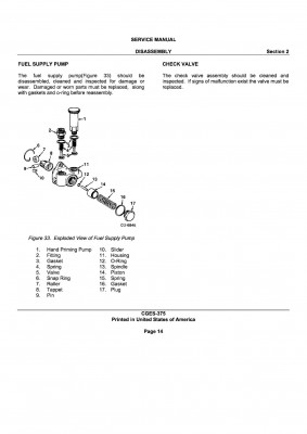

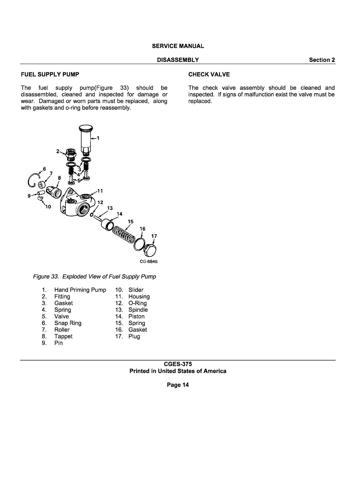

Sag mal, was ist das überhaupt für ein Fallrohr? Doch bestimmt nicht original Mercedes für den LN2, weil da ist nichts zerlegbar. Kannst du davon mal ein Foto einstellen. Ein zu größer Rohrdurchmesser könnte auch die Ursache sein.ThomasAT91 hat geschrieben: ↑2021-11-26 11:33:51Daher hatte ich das Fallrohr soweit es ging zerlegt und gereinigt.
Burkhard

Ich möchte die Handpumpe auch noch einmal ins Spiel bringen.
Ich hatte an unserem lkw das Problem das, der lkw am Berg wenig Leistung hatte. Das ganze hatte mit einer doofen Dieselpest angefangen und ich habe mir nen Wolf gesucht.
Nach einen Tipp habe ich die Handpumpe getauscht.
Sieht da keine Luft mehr im. System und lkw fährt wieder wie vorher.
Gruß Michael

die neue Handpumpe ist verbaut und das Reparaturkit für die Pumpe ebenso. Ergebnis: Deutlich höhere Pumpleistung.
Thomas

da waren wir schon vor über 2 Monaten.unihell hat geschrieben: ↑2021-09-16 14:47:47Zu a) einen Behälter mit einer Leitung direkt an die Förderpumpe, um undicht Leitungen auszuschließen. Zuerst beginnt man mit hochliegendem Behälter auf dem Dach (Falltank) und senkt den Behälter bis auf Bodennieveau ab. Da merkt man, ob die Pumpe an ihre Fördergrenze kommt.
zu b) Die Förderpumpe selbst ist selten defekt, zu 90% sind die beiden Flatterventile um, das ist das Verschleißteil seit über 50 Jahren, das Set kostet 5€ und ist in 10min gewechselt.
Gruß Helmut
