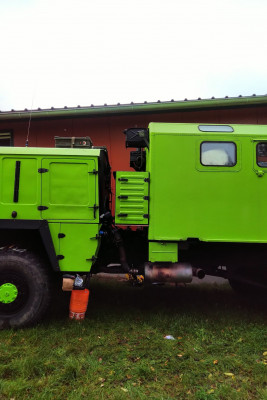

Die amtlichen Maße sind nun:
Hohe: 3365mm (-335mm)
Länge: 7750mm (-251mm)
Bei 10040kg Leergewicht.
Ein paar Bilder für Euch:
Links
Links
Rechts
Rechts
Mit der sich nun ergebenden Kontur bin ich zufrieden, auch wenn mir das Ergebnis mit der Höhe nicht zu 100% zu sagt. Gerechnet hatte ich mit einem Endergebnis Nähe den 3200mm. Aber Kopfrechnen war noch nie so meins. Nevertheless, der Koffer wirkt nun weniger aufgesetzt, das Fahrzeug mehr aus einem Guss. Also passt doch alles.

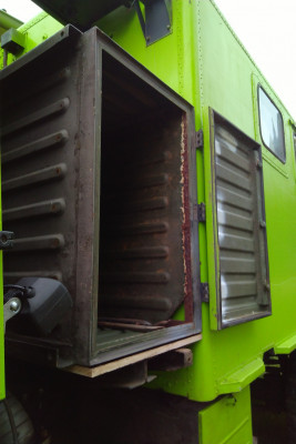

Morgens die Holzplatte besorgt und mittels Schlossschrauben an den Kragen befestigt.
Auf die Platten kamen dann links wie rechts die Staukästen.
Da ich mit der Durchbiegung der 18mm Platte unter den Staukästen nicht zufrieden war, diese mittels zu beschaffender Winkelprofile ausgesteift.
Danach die 4 Schneeketten irgendwie da hoch gewuppt. Gibt definitiv ergonomisch bessere Plätze fur die Kollegen...
Dennoch; mit der sich ergebenden Linie bin ich sehr zufrieden. Passt exakt zu der Linie vom Batteriekasten, der Kofferaußenwand und die Klappen gehen noch immer um 180 Grad auf.
Klappe zu
Klappe zu
Klappe auf
Klappe auf

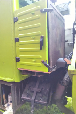

Auf der anderen Seite die originalen Hemmschuhe im originalen Halter montiert. Hierbei wurde die Position an die neuen Gegebenheiten angepasst und gleichzeitig durch leichtes schrägstellen die Ergonomie erhöht.
Beifaherseite
Beifaherseite

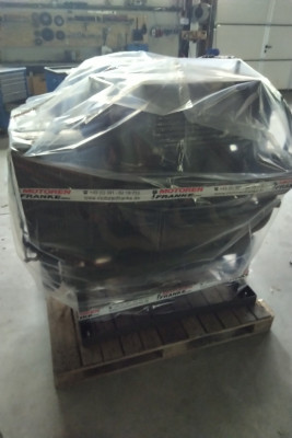

Was an dem Tag aber noch viel wichtiger war, mein Motörchen kam an :wub:
Ist sie nicht toll?
Ist sie nicht toll?
Frischen Service hat sie vorm Ausbau noch bekommen.

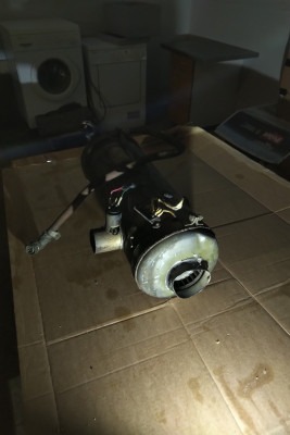

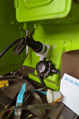

Die Heizung ans Laufen zu bringen versucht.
Sonntag, den 17.10.
Nachdem die Heizung nicht wollte musste sie abgebaut und geprüft werden.
Problem war schließlich, dass das Hitzeschutzschild beim Versand aus Bulgarien einen Hau bekommen haben muss.
Also mit mehreren Haus und Gummihammer dafür gesorgt, dass die Delle raus kommt.

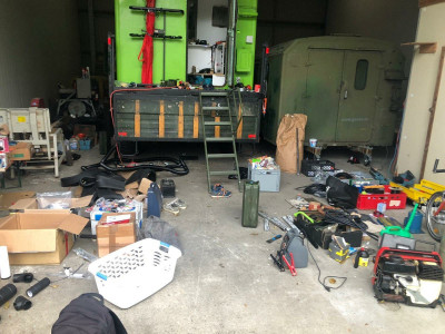

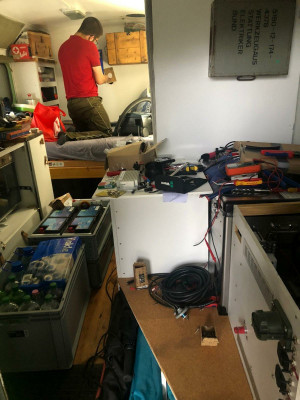

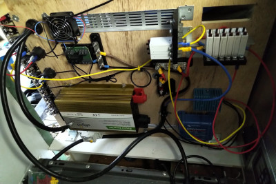

Parallel dazu habe ich mit der Elektrik für den Aufbau weiter gemacht.
Da die beschafften Nato Klöze tot waren (3, bzw 4V pro Batterie noch) kurzerhand gebrauchte Blei-Saure Blöcke eingebaut.
Braucht noch jemand 2 Stück? Müsste 4 abnehmen, bräuchte aber nur 2.
Falls nicht muss ich den Volvo auf 24V umstricken...
Elektroschlosserei
Elektroschlosserei

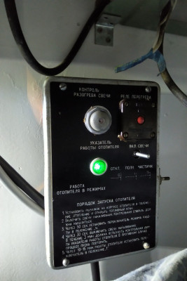

Die Heizung nach Schaltplan angeschlossen.
Sie läuft *.*

Parallel dazu die 230V Elektrik eingebaut (danke noch Mal Thomas!) und die FI Funktion der einzelnen Steckdosen geprüft. Der Elektriker hat beste Arbeit gemacht :)
Jetzt gibt sowohl im Stromkasten als auch im Freien funktionierende Steckdosen sofern Landstraße gegeben ist. Somit kann ich per Aggregat die Batterien laden. Soll ja kalt sein in Schweden um Weihnachten rum.

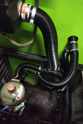

Weiter gemacht mit der Elektrik und der Heizung. Unter anderem die Heißluftverteilung war noch nicht fertig. 24h vor Abfahrt sah es so aus.
Außen
Außen
Innen
Innen
Dafür gibt es jetzt je einen Warmluftauslass unterm wie überm Bett, im Schaltschrank sowie der Elektrokiste. Damit sollte auch die Luftzirkulation ausreichend sein um Kondenswasserprobleme zu vermeiden.

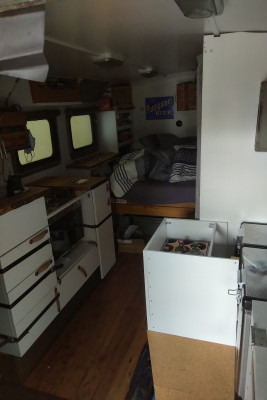

Mittwoch, den 20.10.
Die Warmluftverteilung unterm Koffer fertig, die Gasflaschenhalterung montiert (siehe Bild Dienstag), das Aggregat verräumt und aufgeräumt.
Urlaubs'fertig'

#190 Beitrag von Bahnhofs-Emma » 2021-10-23 7:36:30
gut, dass die OB-65 nach der Abnschaltung wieder angelaufen ist. Die thermische Abschaltung hatte ich nämlich bisher noch bei keinem Exemplar erreicht, das ich in der Hand hatte und das waren doch mittlerweile ein paar. Ich mag die Dinger... Kam die von selbst wieder, hast Du irgendwo drauf gedrückt oder hast Du sie stromlos gemacht?
Liebe Grüße und weiterhin viel Spaß auf der Tour durch den Norden!

Aaaber... VTG ist gekauft und besser als gedacht. Fehlt noch das passende Getriebe...
Viel Spaß im Urlaub und ich freu mich auf den Bericht zum neuen Motor. Ach ja... meine norwegische Bekannte ist auf Tauchstation, bez bis jetzt noch keine Zeit gefunden anzurufen. Du wirst dich schon durchmogeln und ich meld mich sobald ich von ihr hör.

@Bahnhofs-Emma ... OB 65? ... wassndassn? ... im Netz find ich grad nix ...
Lampenhalter
Beiträge: 2256
Registriert: 2020-04-05 0:29:45
Re: 8,3qm Studentenbutze
#194 Beitrag von Lampenhalter » 2021-10-23 16:35:48
OB-65, die russische Dieselstandheizung, die an eigentlich allen KUNG-Koffern verbaut ist.
Undiagnosed, but something ain't right.

... ok, Danke ... ist das Ding vernuenftig regelbar? ...

Ulf H hat geschrieben:
2021-10-23 20:37:14
ja: Aus - warm - ganz warm. Was halt Russen in den 70gern für vernünftig gehalten haben. Ich mag die Dinger. :cool: :wub:
Vieles ist an der nicht dran, das kann auch nicht kaputt gehen. Fehler (als Beispiele) mit denen man sogar die OB-65 gestört kriegt: Völlig zugesetzte Dieselleitung aus der kein Tropfen Sprit mehr kommt (war meine), völlig falscher Elektroanschluss (fast alle Kabel vertauscht, keine Masse, war auch meine bei der Übernahme vom GAZ), verbeultes Gehäuse so dass der Motor mechanisch keine Chance hat, zu drehen (Florian).
Da kommen so Punkte wie geringe Unterspannung, schlechter Sprit, verklebter Specht etc. nicht bei vor. Sie hat aber natürlich ihre Einschränkungen. Für mehr Details sollten wir einen separaten Thread starten.

... Danke, ich glaub ich hab das Vorbild dieser Heizung ... wurde von Webasto in den 1960-ern gebaut ...

in ОВ-65/95 gibt es nur ein Plus, es gibt keine Elektronik, überhaupt nicht, also kein einziges Halbleiterelement
Daher ist es maximal resistent gegen elektromagnetische Strahlung einer nuklearen Explosion.
Hier enden die Profis.
Im russischen technischen Forum hat die Diskussion über dieses Heizgerät drei Themen mit jeweils mehr als 200 Seiten.
und die Diskussion wird nicht mehr geführt, weil alles, was schon hätte besprochen werden können.
Jetzt würde ich es nach Geschmack durch eine Planar oder eine andere Heizung ersetzen.

beim Neubau eines Koffers oder wenn die Komfortfaktoren entscheidend sind steht es außer Frage, dass eine moderne Heizung wie von Planar den OB-65 und OB-95 bei weitem überlegen sind. Für manche Anwendungsfälle, insbesondere wenn sie schon da ist und historisch zum Koffer oder zum ganzen Fahrzeug passt benutze ich sie immer noch gerne.
Für einen Link auf die entsprechenden russischen Threads zur OB-65 wäre ich trotzdem dankbar, Deepl wird mir schon erklären, was da drin steht und ich lerne da gerne noch dazu.

So,
heute Mal wieder den Rappel bekommen und das Bordwerkzeug rausgekramt.
Schließlich stehe ich gerade auf dem Campingplatz eines Museums und kann nach getaner Arbeit duschen :)
Im Aufbau wurde der Nato-Knochen repariert,
die Kühlbox angeschlossen,
das Licht in der Küche angeschlossen,
meterweise Kabel verlegt,
die Luftumwälzung durch die Ventilatoren sichergestellt,
das Licht am Bett vorbereitet (vielleicht schließe ich das später während der Theorie zum Führerschein noch an),
die Ladeelektrik kofferseitig fertiggestellt,
den 230V Wandler angeschlossen.
Beim anschließen der Ladeleitung an das Fahrzeug fantastische Werte mit der Messzange ermittelt.
Wenn das so weiter geht verkauf' ich den Drecksbock nächstes Jahr auf der Abenteuer Allrad...

Hallo Florian,
das Bild gibt nicht viel her.
Ist das deine Generatorausgangsspannung im Leerlauf (keine Last außer dem Messgerät) - 187 V?
Wie verändert sie sich unter Last (mit Verbraucher dran)?
Steht die Strommesszange auf Volt AC?
Hast du mal versucht einen Schaltplan für dieses oder ein ähnliches Aggregat zu bekommen? Entweder er ist irgendwo unter irgendeinem Deckel angeklebt, oder über Google...
Wenn es tatsächlich 187 V sind, die Messung korrekt ist und auf der verbrennungsmotorischen Seite kein Fehler vorliegt, sind eventuell gealterte Kondensatoren zuständig für das Problem. Aber auch eine zu geringe Drehzahl, weggegammelte Leitungen usw. können das sein. Erstmal Schaltplan suchen, vorher nur Glaskugel.
Gruß...

woher kommt denn die Ladeleitung? Vom Versorgungsanschluss für Kabinen am KAT? Wie beim Unimog?
Sind es 187V oder 1,87V, was das Messgerät anzeigt?
1,87V könnten noch halbwegs plausibel sein, wenn es die +/- Anschlüsse der Versorgungssteckdose sind. Die werden nur scharf geschaltet (über ein Relais), wenn zwei weitere Kontakte (C und D) der Steckdose gebrückt werden. Habs mal aus dem Multiboard kopiert:
"A - +24V 30 via Trennrelais (60A)
B - nicht belegt
C - Steuerleitung Trennrelais ( Masse = Ein)
D - Masse 31
E - Signalhupe (Summer)
F - nicht belegt. "
(Quelle)
Müsste beim KAT sinngemäß auch so sein.

#210 Beitrag von Weickenm » 2021-10-26 15:21:22
ja, das Messgerät hat 1,87V angezeigt.
Da die Stromzange zum Glück automatisch arbeitet hab ich das Problem mit der falsch eingestellten Spannung nicht.
Aber dank eurer Hilfe konnte ich nun die Ladeleitung richtig anschließen.
Messung bei stehendem Motor, aber Zündschlussel auf Stellung 2
Fehler war, dass ich die Flaschen Leitungen gebrückt hatte :totlach:
Jetzt noch die Abgasanlage richten und die Spikes in die Reifen schrauben, dann bin ich für die Woche durch mitm Schrauben :)
