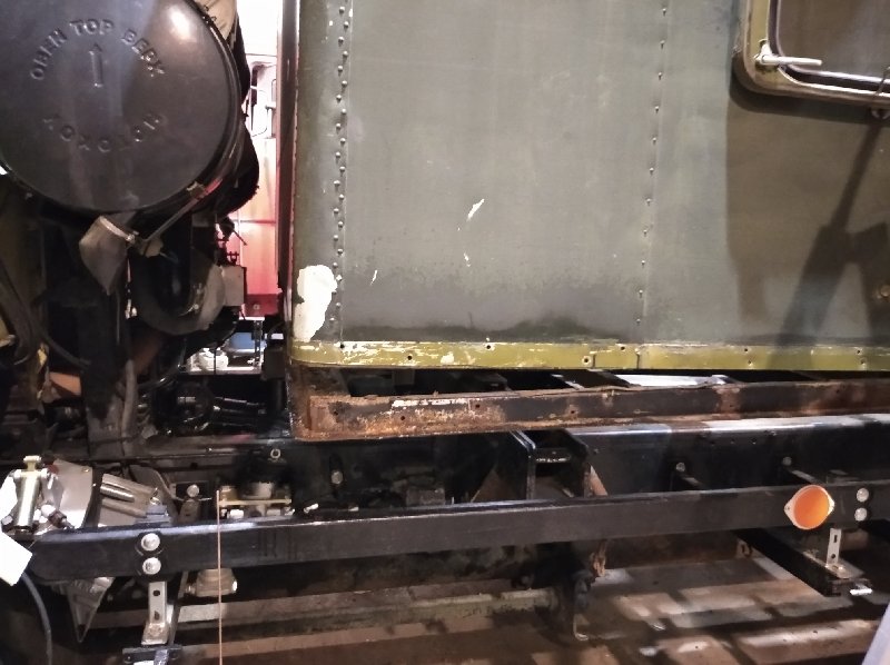

mache das gerade. Der "Deckel" vom Koffer ist mit M8 Schlitzschrauben an der Bodengruppe verschraubt. Die Sandwichplatte auf dem Boden ist mit einer Moosgummi-Schnur gedichtet, dort ist nichts geklebt. Den Deckel kann man abheben und bei Seite stellen. Die Bodenplatte ist mittels Schlossschrauben mit dem Stahlrahmen verschraubt, das lässt sich auch trennen.
Der Stahlrahmen selbst soll nun in der Mitte über dem LKW-Rahmen abgesenkt und an die Rahmenbreite angepasst werden, ähnlich wie die Mitte von einem Reisebus. Außerdem soll der originale Reserveradhalter in den Rahmen integriert werden. Das ist aber noch nicht fertig.
Deckel los schrauben... ... abheben ... ... und bei Seite stellen. Es bleibt der Stahl-Rahmen vom Kung, welcher jetzt abgeändert werden kann. Spiele auch mit dem Gedanken, den hinter ins Zinkbad tauchen zu lassen. MlG
P.S. Habe einen Kung von einem Ural

Moin,wir haben die Bodenplatte auch rausgenommen und dann verbreitert...und unten drunter geschraubt,Blech seitlich untergeschoben...bringt halt die Stärke der Bodenplatte.

ja, sind Z- und Hutprofile. Die Längsträger sind ein Holzbalken in einem C-Profil, aber die fliegen bei mir eh raus. Vermutlich muss man einige Stöße anbohren, damit keine Taschen entstehen. Überlappungen gibt es eigentlich keine. Und der alte Lack muss vorher runter.
MlG
Re: Kung Koffer GAZ
Okay, das ist leistbar, wäre ja ärgerlich, wenn der Rahmen beim Verzinken explodiert
