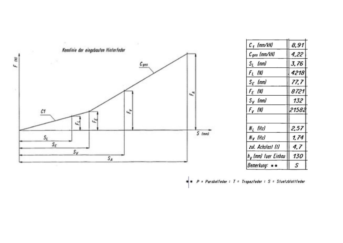

Nach dem Wohnmobilausbau ist das Hinterteil sichtbar tiefer geworden, so dass die Gummipuffer der unteren Lage nun auf Anschlag sind (siehe Bild 1+2) und die 3 Hauptlagen fast im negativen Bereich sind... Obwohl erst 2900Kg. (von möglichen 4300kg.) an der Hinterachse gewogen wurden.
Da der Bus 25 Jahre lang ein Bürofahrzeug war und immer mit voller Ladung herumfuhr, bin ich der Meinung dass die Federpakete ermüdet sind.
Ich habe einige Anfragen für Tausch-Federpakete geschrieben und ein Mitarbeiter einer erfahrenen Fahrwerk-Werkstatt am Telefon meinte dass:
  • Es so normal sein könnte
  • Eine Reparatur durch Aufsprengen durchaus möglich sei
Da ich mich schon entschieden hatte die Federpakete gegen neue (dem aktuellen Leer- bzw Reisegewicht angepasste) zu tauschen, bringt mich diese aussage ins Zweifeln.
Kennt sich jemand mit diesen MB Federblatt-Achs-Kombinationen aus?
Was ist eurer Meinung nach die sinnvollste Maßnahme um das Hinterteil wieder hoch zu bekommen und die Federn (bei gegebener Zuladung) im optimalen Bereich arbeiten zu lassen?
Das Fahrzeug ist ein MB T2/LN1 mit 5,9 t. zugelassener Gesamtmasse.
FIN: WDB6693631N036585
Verbaute HA: HL2/15-5,8 Baumuster 742.470 (maximale Achslast der Hinterachse laut Fahrzeugschein: 4300Kg)
Leergewicht HA: 2900Kg.
Voraussichtliches Reisegewicht HA: 3200Kg.
Jede Anregung ist willkommen...

Nur der Vollständigkeit halber: dein T2 besitzt die Sonderausstattungen Q81 "Parabelfedern vorn verstärkt, Stufe II" und Q86 "Parabelfedern hinten verstärkt, Stufe II".
Die Stützblattfeder soll bereits bei einer Hinterachslast von ca. 1800 kg zum Eingriff kommen. Daher halte ich den im Bild gezeigten Zustand bei einer Hinterachslast von 2900 kg für völlig normal.
Hallo Pirx,
Erstmal danke für die Info.
Du meinst also dass die Federn in Ordnung sein könnten?
Kannst du mir sagen in welchen Belastungsbereich die "Q86 - Parabelfedern hinten verstärkt, Stufe II" am besten federn können? Ist es möglich irgend wo die Federkennlinie oder Federrate zu lesen?
Wenn die Federn technisch einwandfrei sind dann ist es dumm sie rauszuschmeißen. Ich könnte sie so weiterfahren auch wenn sie etwas hart sind...
Trozdem möchte ich das Hinterteil wieder höher haben (fast 2 Meter Überhang!), es hängt jetzt ein Paar Zentimeter tiefer als das Vorderteil... Evtl durch leichtes Höherlegen (Unterlegklötze zwischen Hinterachse und Federpakete) zu lösen.
Von der anderen Seite denke ich: "geht es nicht ein bisschen besser..?" :huh:
Die sache verlief so:
1. Fahrzeug leer ----> Federn hart wie ein Stück holz
2. Fahrzeug im Ausbau (etwas voller) ----> Plötzlich fuhr es sich sehr angenehm (evtl kurz bevor die untere Stützlage zum Eingriff kommt?)
3. Fahrzeug ausgebaut und reisefertig ----> Federn wieder deutlich härter (wegen des Aufliegen der Stützlage?)
Also komme ich zum Schluss dass:
- es einen Moment gab wo die Feder optimal (für ihre Eigenschaften/Kennlinie) belastet war.
- eine härtere oder andere Feder, bei aktuellem Reisegewicht, in ihrem "Optimalbereich" arbeiten könnte.
...und Burkhart bestätigt meine Denkweise.

Ok, und was für federn sind in meinem bus (siehe Bilder) verbaut? Parabel Weitspaltfedern..?

Hallo Max!
Lesen ist anscheinend nicht so Dein Ding …
Wenn ich schreibe, daß ich die Feder für völlig normal halte, dann heißt das, sie ist meiner Meinung nach in Ordnung.
Die Feder federt natürlich dann "am besten" (also am komfortabelsten, am "weichsten"), wenn die Stützblattfeder noch nicht zum Eingriff kommt.

Die angaben in der tabelle beziehn sich auf die Stützfeder und nicht auf das gesamte Paket, richtig?
Auf jeden Fall hat mir der Tread weitergeholfen...
Werde über schreibenswerte Neuigkeiten berichten wenn es so weit ist.
Du hattest nach Federkennlinie und Federraten gefragt. Daher bin ich davon ausgegangen, daß Du damit auch was anzufangen weißt. Sonst hätte ich mir die Arbeit auch sparen können … :frust:
Die Angaben in der Tabelle beziehen sich selbstverständlich auf das gesamte Federpaket. Wie soll denn sonst der Knick in der Kennlinie zustande kommen? :idee:
Die Angaben in der Tabelle beziehen sich selbstverständlich auf das gesamte Federpaket. er Wie soll denn sonst der Knick in der Kennlinie zustande kommen? :idee:
Wegen dem "S" für stützblattfeder in der letzten Spalte mit dem Werten, untere Reihe.
Hey Pirx,
Ok, mit etwas mehr Ruhe betrachtet... ist es auch verständlicher und man kann die Werte zuordnen.
Das ist genau was ich suchte.
Ich sollte nicht Beiträge am Frühstück-/Mittagstisch mit dem Smartphone lesen und verfassen...
Ich weiß deine Bemühungen zu schätzen, es handelt sich hier um wertvolle Informationen die, ohne dieses Forum und die Leute die dem beitragen, schwer zu finden wären...
burkhard hat geschrieben: ↑
2020-10-07 8:48:38
Das hatte Pirx doch schon gesagt. Parabelfedern.
Pirx hat geschrieben: ↑
2020-10-07 11:14:40
@Burkhard und @Pirx: ich hoffe ihr nimmt mir diese Missverständnisse (meinerseits) nicht übel...
Auf jeden Fall interpretiere ich die Tabelle so:
Das "S" bei "Bemerkungen" bezieht sich also auf den Federtyp
"Fe" ist die Kraft bei dem die 4. Lage (Stützblatt) anfängt zu tragen, deine genannte 1800Kg ---> (8721N x 2 Federpakete pro Achse) / 9,81 = 1777,98Kg.
"Se" ist der Federweg in mm bei dem die 4. Lage zu tragen anfängt
"Fl" ist die federlast bei leerem Fahrzeug
"Sl" die Federstellung bei leerem Fahrzeug
"Fv" ist etwa die maximale Federlast (21582N x2 ) / 9,81=4400Kg. (im Fahrzeugschein 4300 als Achslast, laut Hersteller in deiner Tabelle 4700)
"Sv" der maximale Federweg..?
"hv" die Höhe der Feder im ausgebauten Zustand..? (wenn ja, dann ist dieser Wert wichtig um eine neue Feder zu bauen/besorgen)
"Nl" und "Nv" die Schwingungsfrequenz bei Leergewicht und volle Beladung..? (wenn ja, dann relevant bei der Dämpferwahl)
Anhand der Federraten "C" könnte ich (durch rudimentäres Messen des Federwegs) den Soll- und Ist-Zustand der Blattfedern vergleichen.
Oder ich gehe zu einem Feder-Spezialist der diese Werte von MB bekommt, dann die alten Federn im Prüfstand messen kann... Und mir anschließend die Alten federn umbaut/schmiedet oder neue baut/besorgt, so dass diese bei einem gewünschten Gewicht (Reisegewicht) kurz vorm Einsetzen der Stützlage (kurz vor dem Knick, noch im "weicheren" teil der Kennlinie) arbeiten.
So eine Fahrwerk-Optimierung ist natürlich mit Kosten und Aufwand verbunden... deswegen all dieses Recherchieren.
Und der Dämpfertausch steht ja auch noch an..!

Hey Pirx, das ist ja interessant, wo du diese Kennlinie her hast. Mercedes Nutzfahrzeuge und auch Schomäkern Federnwerke konnten mir die nicht zur verfügung stellen... Bin jetzt ein bischen enttäuscht, dass Mercedes damals die Parabelfedern so lieblos dimensioniert hat...

Die Kennlinien und viele weitere Infos bekommt man aus Tabellenbüchern von Mercedes Benz. Diese kann man manchmal bei Ebay kaufen. Das waren früher die Hauptinfo's für Mechaniker, als es noch kein WIS oder Xentry gab. Die Bibel kam jährlich auf den internen Markt und für manche Baureihen abgegrenzt. Ich hatte für meinen 1994 SK ein Tabellenbuch von 1998. Damit konnte man sehr viel über sein Auto oder vergleichbare Fahrzeuge erfahren. Es ersetzt jedoch nicht gewisse Grundkompetenzen die man in der Fachausbildung erlernt.
Ich Vergleiche das mit dem Besitz einer Stardiagnose. Auch wenn man viel Geld für sowas ausgibt, kann man nicht zwangsläufig damit umgehen! Dies soll exemplarisch sein, nicht persönlich betrachten!

wenn eine WSP Feder unkomfortabel ist, kann es sein, dass die aktuelle Beladung ungünstig an dem Punkt liegt, in welchem die Schwerlastlage in Eingriff kommt. Ähnliches kann man auch bei mehrstufigen Trapezfedern haben. Das liegt daran, dass viele LKW nicht für Teilladungen ausgelegt sind.* Ist zudem die Traglage einer Feder ermüdet, sackt diese ab und es verschieben sich die Knickpunkte zusätzlich und die Federung wird weniger progressiv und damit bei Teillast zu hart. Wenn wir als Reiseauto dann dauerhaft teilgeladen fahren, kann es Komforteinbußen bis hin zu gefährlichen Fahrzuständen geben, wenn die Federung nicht angepasst wird.
Man kann in so einer Situation die Knickpunkte verschieben, indem man den Abstand zwischen den Federn ändert. Wenn man das übertreibt, kann man die Traglagen überlasten, in einem gewissen Rahmen und bei einer tendenziell nicht ausgelasteten Feder kann man da aber einiges machen, ohne dass die Feder unzuverlässig wird. In extremen Fahrsituationen verhindert die Schwerlastlage noch immer Schlimmeres. Das ist sehr günstig und kann auch recht einfach nachgebessert werden, wenn das Ergebnis nicht zufrieden stellt.
Beim Aufschmieden haben die im Prinzip genau dasselbe gemacht: Durch eine stärkere Sprengung der Traglagen wurde der Knickpunkt verschoben, bei welchem die Schwerlastlage in Eingriff kommt. Weil ein Schmied hat auch keinen Einfluss auf das E-Modul deines Federblatts, er kann nur dessen Sprengung verändern, also dein Auto höher oder tiefer legen. Das hättest du mit einem Stahlblech zwischen den Lagen auch deutlich günstiger (und zuverlässiger) haben können, weil ein Stahlblech gibt nicht so schnell nach, wie eine aufgesprengte Feder.
Ein andere, auf das aktuelle Fahrzeuggewicht angepasste Feder, ist für den Komfort sicherlich die beste, aber auch die teuerste Lösung.
* Oft werden vom Hersteller nur die Zustände "voll" und "leer" beachtet. Teilladung ergibt z.B. bei einem Kipper keinen Sinn und wird daher auch nicht abgebildet. Bei Einsatzfahrzeugen (oder bei dir auch Bürofahrzeugen) wird oft nur die volle Beladung betrachtet und alle anderen Zustände ignoriert. Bei oft nur teilgeladenen Lieferwagen oder Bussen nimmt man lieber Luftfederung, welche sich kontinuierlich an die Beladung anpasst.
