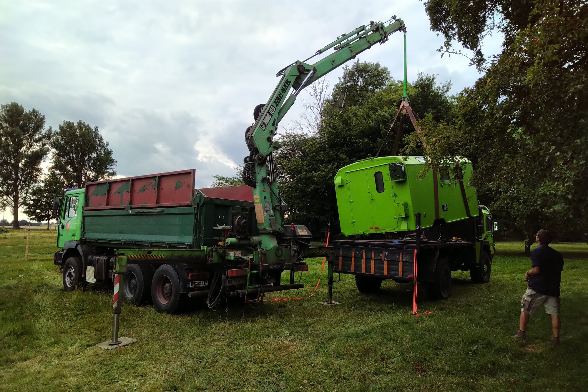

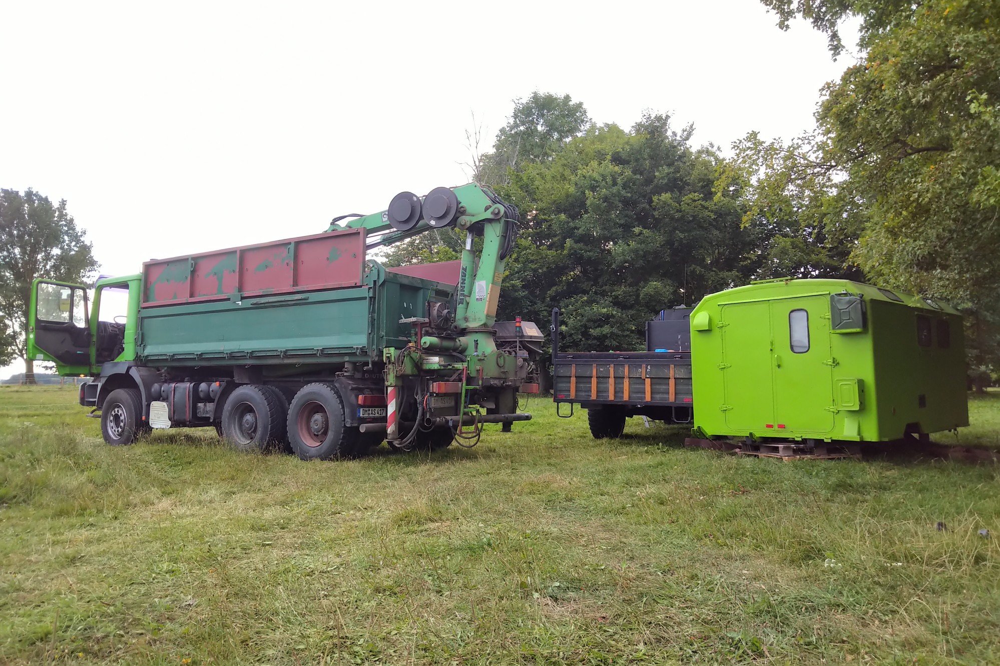

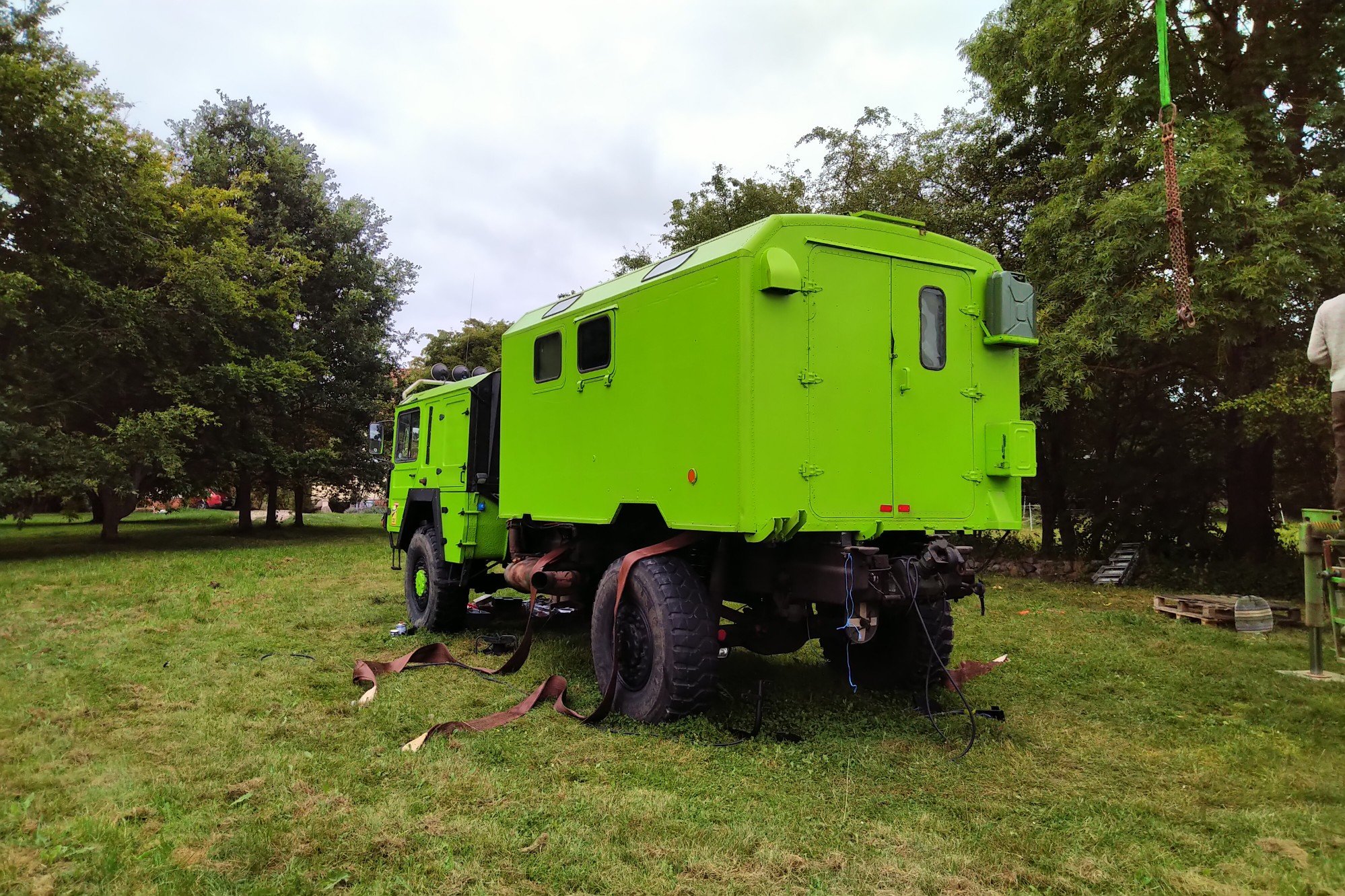

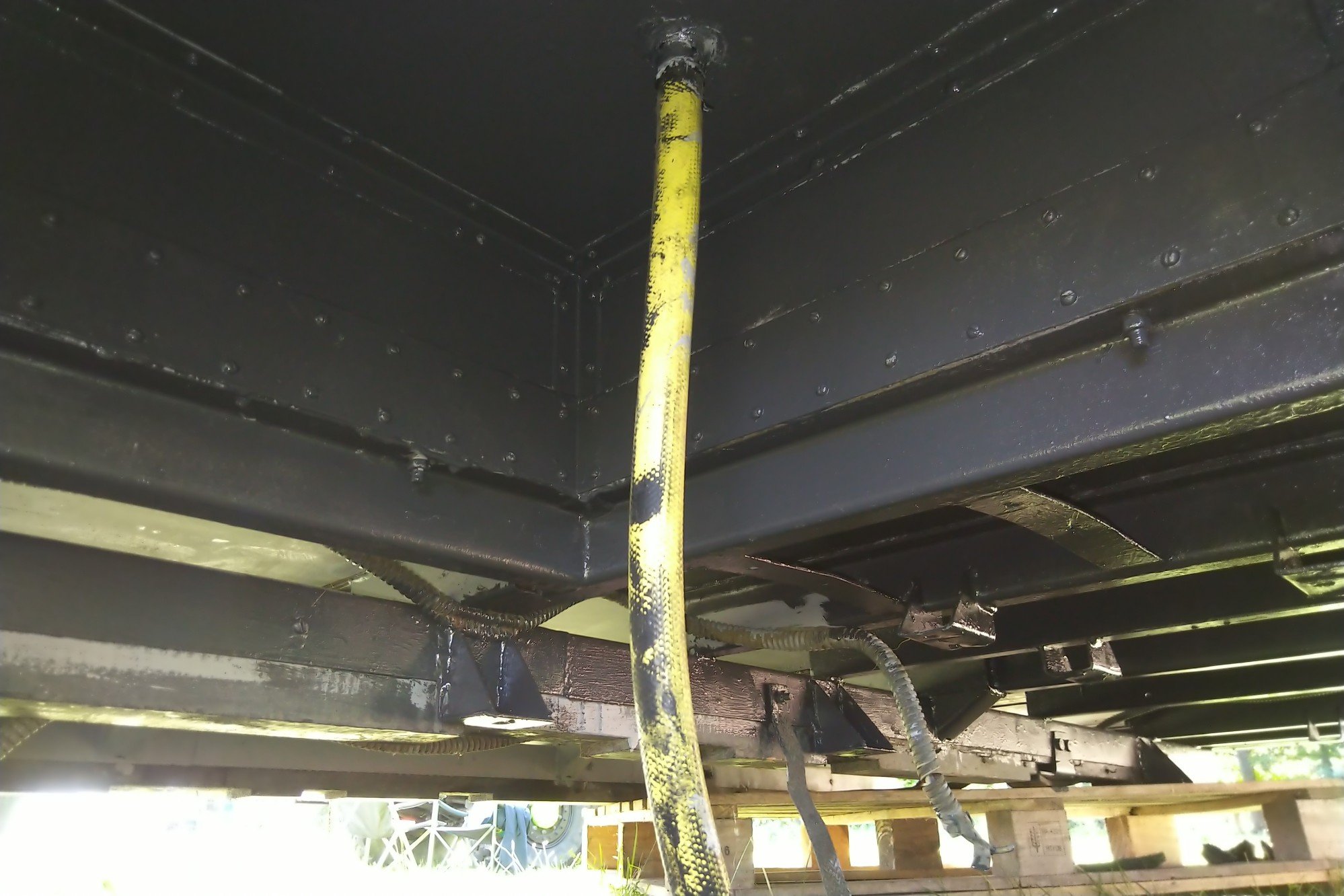

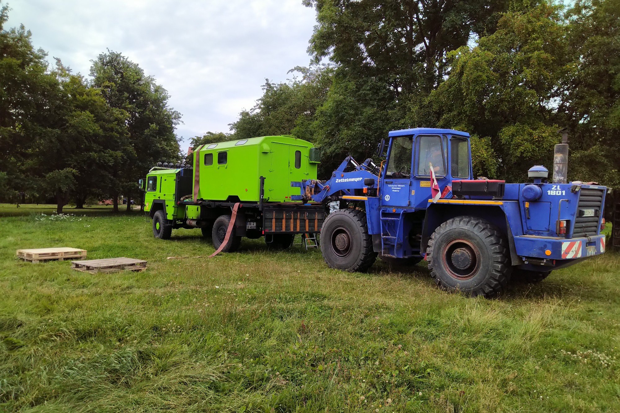

Gestern innerhalb 7h den Aufbau runter
Staukästen demontieren
Hebegeschirr einfädeln
Richtiges Werkzeug nehmen
Vorsichtig abnehmen
Vorsichtig abnehmen
Absetzen :)
Absetzen :)

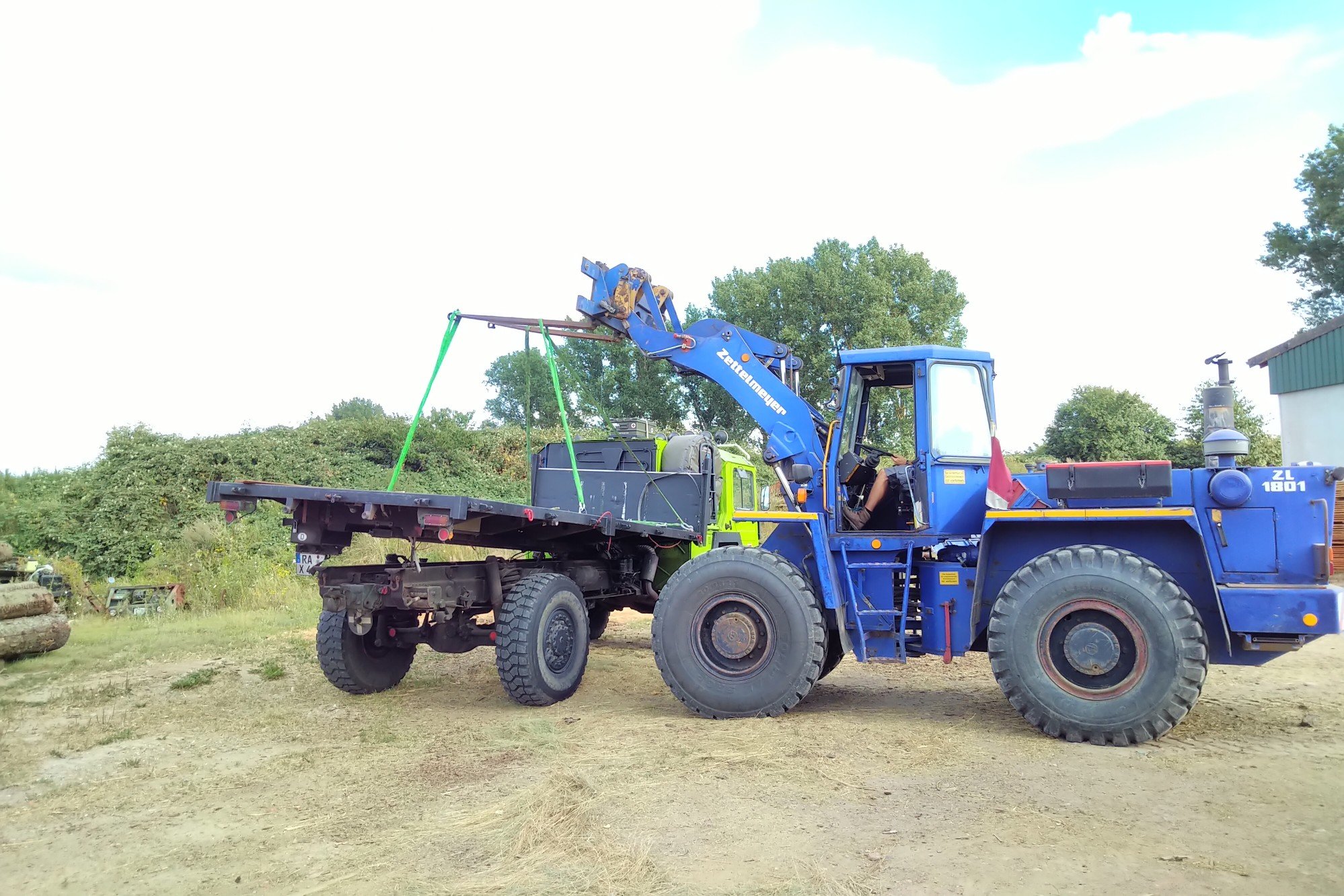

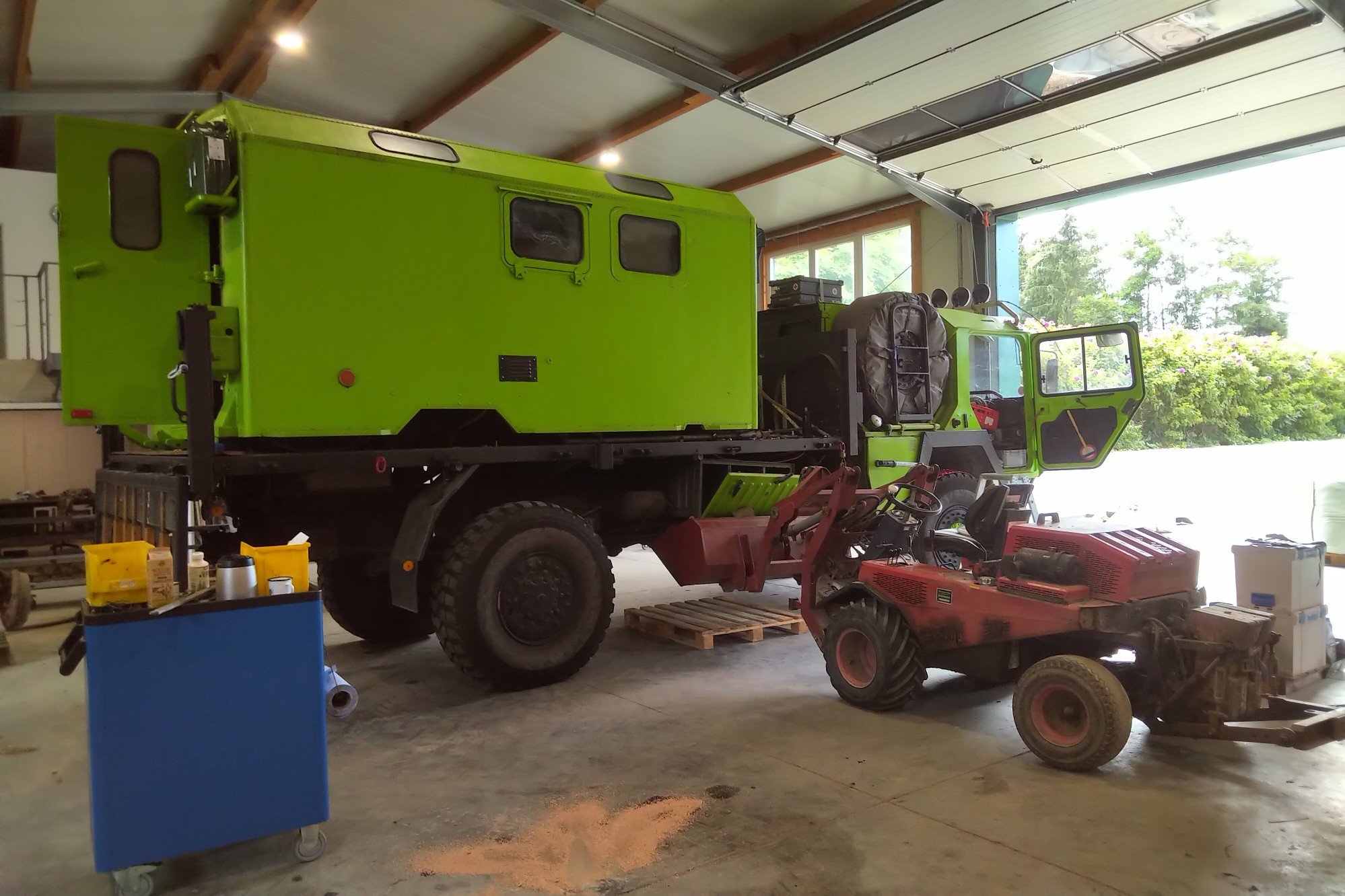

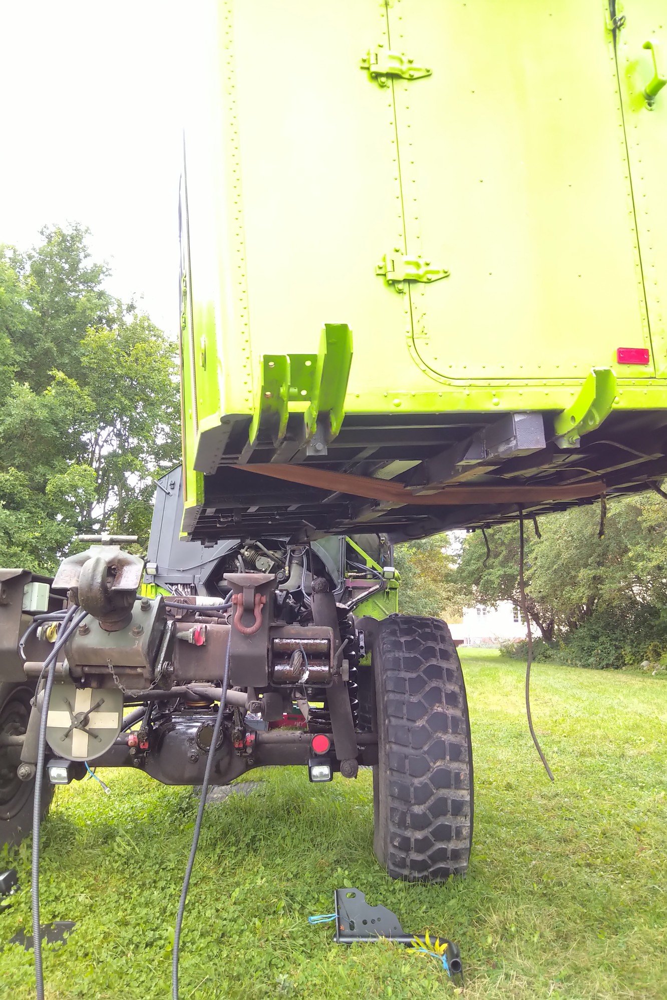

Heute innerhalb 4h die Pritsche runter
Die letzten Vorbereitungen
Pritsche anheben
Pritsche anheben
Torsionssteifigkeit der Pritsche
Pritsche so abstellen, damit rückenschonend Maß genommen werden kann

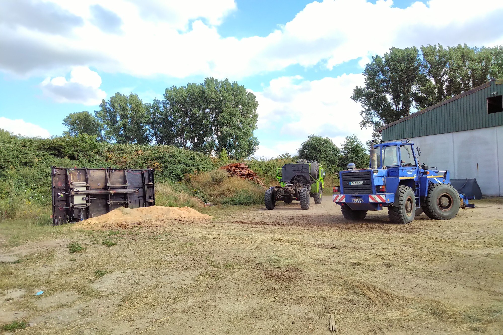

@Nelson, auch auf diesem Weg ein dickes Schanke Dön
Menge a trois
Menge a trois
Nacktes Fahrgestell
Nacktes Fahrgestell
Ich Mach' mir jetzt erst mal Gedanken wie ich die Lagerung angehe. Die Rahmenbreiten von 82,5 zu 85 machen das nicht ganz trivial :)

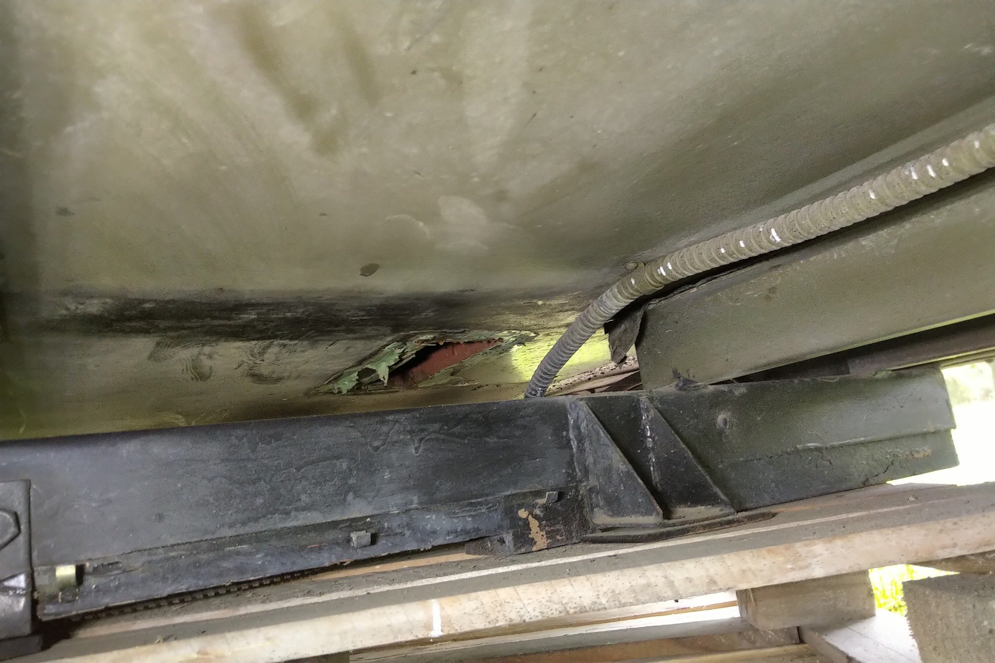

Da der Aufbau gerade unten ist, kam ich auf die fixe Idee ein wenig Korrosionsvorsorge zu betreiben.
Also den gesamten Unterboden von Hand angeschliffen und heute die erste Dose Grundierung aufgetragen. Wozu bei einem Aluminium-Koffer fragt ihr Euch bestimmt?
Nunja, die Deckschicht ist aus Aluminium, das stimmt, aber die Bodengruppe ist aus Stahl. Also wird einfach beides übergejaucht, dann passt das schon.
Teilweise kam nach dem Anschleifen ein sehr schönes Bild zum Vorschein:
Bodegruppe
Bodegruppe
im gleichen Zuge wurden gleichzeitig die bestehenden Löcher früherer Einbauten mittels verzinkter Bleche zugeklebt. Die Bleche wurden mit ordentlich Sika 252 verklebt, damit da eine galvanische Trennung zwischen Alu und Zink-Blech ist. Und 12h angedrückt, damit die auch bleiben wo sie sind.
Löcher verschließen
Löcher verschließen
Die Unterbodenbeschichtung erfolgt nun in Mipa Allgrund (in hellgrau), darauf 'ne Schicht Brantho-Korrux 3in1 (in Blau) und darüber dann Perma Film Unterbodenschutz (in schwarz). Die unterschiedlichen Farben dienen der optischen Kontrolle ob ich auch schön brav in alle Ecken gekommen bin.
Das schöne an der Arbeit ist, man liegt bei dem aktuellen Wetter mitm Kopf im trockenen.
Das weniger schöne: während man so arbeitet, regnet es außerhalb des Koffers trotzdem ständig, dadurch ist man nach 3-4h schön ausgekühlt und batsch-nass.
Aber immerhin, die erste Seite ist grundiert, morgen die andere Seite grundieren.

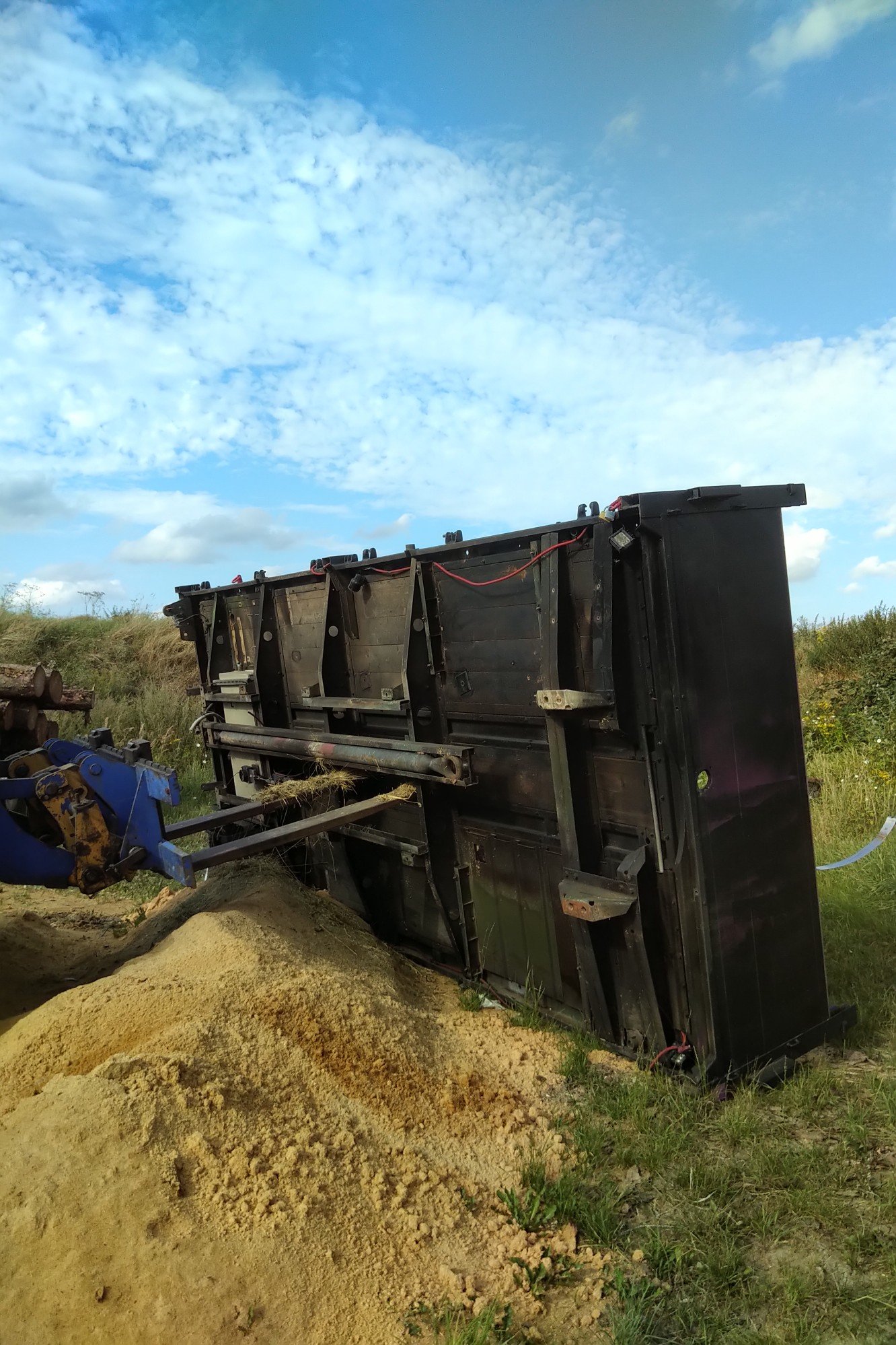

Der Koffer ist von unten grundiert und mit Brantho gestrichen. Irgendwie hab ich beim Bestellen die falsche Farbe erwischt. Naja, jetzt isses halt Novagrau geworden. Kommt eh schwarzer Perma Film drüber. *Achselzuck*
Das Ergebnis ist doch recht annehmbar. Aber zum Glück nicht im Sichtbereich :blush:

Davon abgesehen sind der Koffer und das Führerhaus nun fertig beschichtet.
Bitumenmasse unterhalb der Bodenwanne
Radkästen
Radkästen
PermaFilm am Koffer
PermaFilm am Koffer
Da die Beschichtung nun 'ne Woche aushärten muss mache ich derweil an der Elektäräk weiter.

Re: 8,3qm Studentenbutze
#180 Beitrag von Weickenm » 2021-09-13 19:05:12
So,
weiter ging's.
Heute erst im Führerhaus an der Elektrik weiter verzweifelt.
Dann zur Mittagszeit mal eben geschwind den Koffer aufgesattelt.
Aber seht selbst:
Schwebende Lasten und so
Austarieren
Austarieren
Oh dieser Arsch *.*
Oh dieser Arsch *.*
Endlich mal ordentlich Platz fürs Rad
Hinten kommt noch 'ne kleine Terasse dran und ein ordentlicher Skiträger für den Winterurlaub.
Ach Elke :wub:
Wat freu ick mir auf die erste Fahrt \m/
:lovehead:
Morgen muss ich mal schauen wie ich die Schrauben durch den Rahmen bekomme. Mitm Akkuschrauber wird das sonst ein Krampf.
Achja, bevor hier einer rumpöbelt wegen "fehlender "Lagerung und so. Die beiden Längsträger sind hinreichend steif und können den Koffer tragen. Der Mittelteil der Bodengruppe bekommt nun eine schubweiche Anbindung an den Rahmen, dann ist das alles schön warm hinsichtlich Betriebsfestigkeit und Co.
Vertrauen Sie mir, ich weiß was ich tue
:angel:
