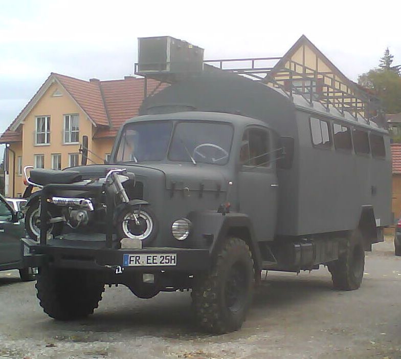

Dann muß man halt die Stoßstange verlängern und das eintragen lassen :joke:
Siehe: download/file.php?id=2902&mode=view

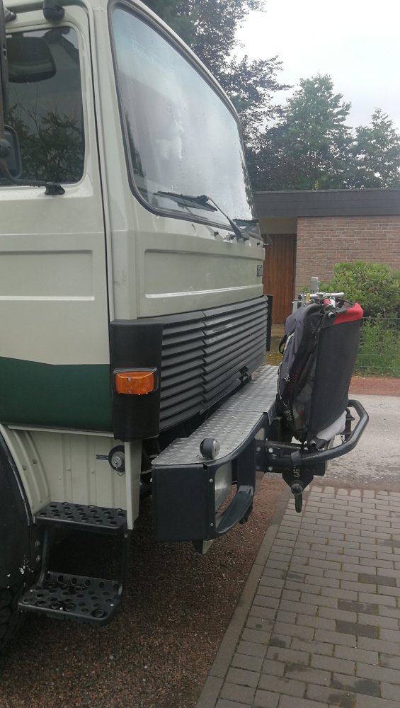

Der Mercur in dem Link hat eine serienmäßige stoßstange, da ist nix verlägert. Da war, oder ist noch, eine Seilwinde dran.

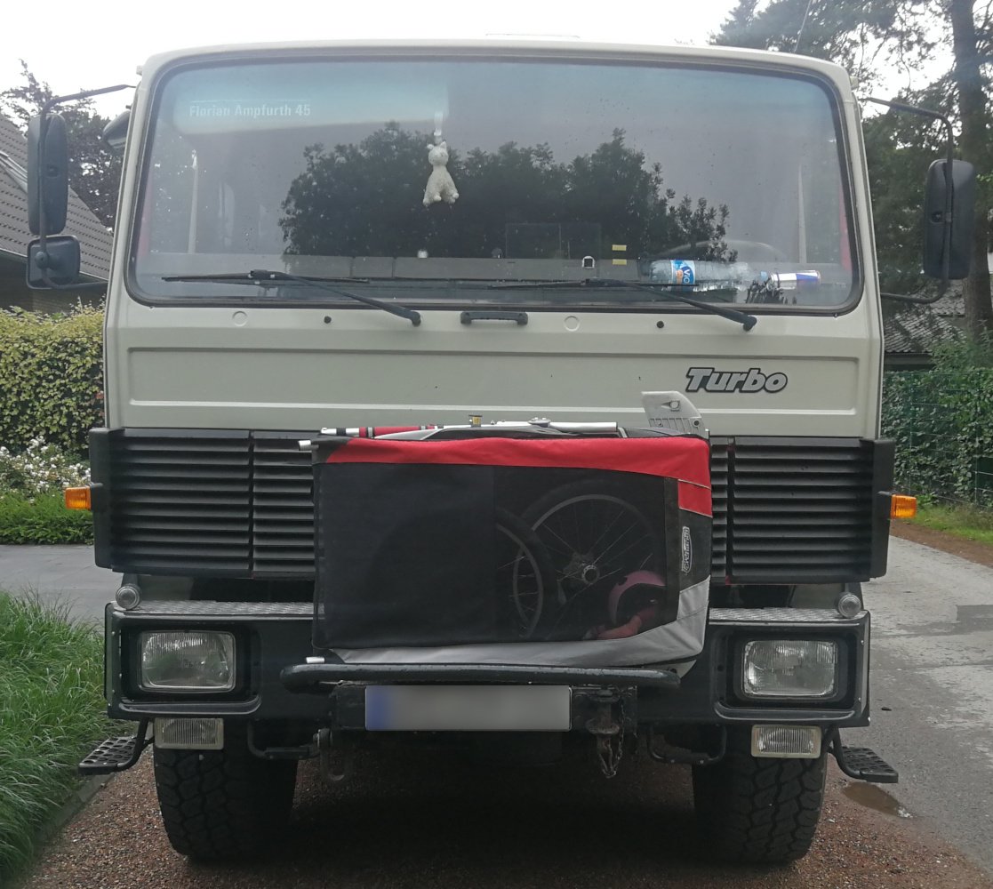

Ich habe bei mir das Ersatzrad vorne drauf, bisher hat niemand etwas gesagt.
In. A,SLO,HR,RO,F,D,DK,schweden, B,NL,Ungarn, IT, ... ach was weis ich wo ich noch reingeschippert bin.
Es war nur kurz an div. Grenzen der Hinweis auf das Blaulicht auf dem Dach. Das E.Rad hat keinen interessiert.
Bei Fahrräder wurde ich das auch anders sehen, wie geschrieben, kanten von pedalen, lenker...... Ein komplettrad ist da eher etwas weniger scharfkantig.
