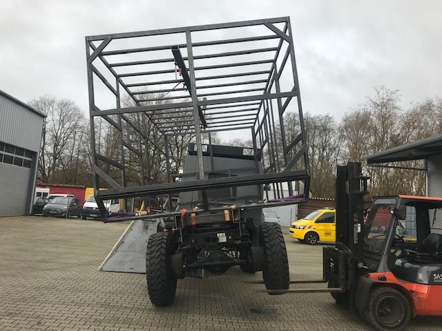

#128 Beitrag von lura » 2020-02-18 19:03:38
Und wie ging es weiter? Wäre spannend zu erfahren.
Alex78
Beiträge: 217
Registriert: 2018-06-13 11:23:32
Wohnort: Meppen
Re: Mein Iveco 120-25
#129 Beitrag von Alex78 » 2020-02-18 19:31:06
Sorry für das späte Update....
Beiträge: 16401
#130 Beitrag von lura » 2020-02-27 12:04:57
Oh, das ging ja gut voran, hast den selbst geschweißt?
Genug Bewegungsfreiheit hat der ja auch.

#133 Beitrag von Alex78 » 2020-03-08 15:48:11
Hier noch ein kleines Update. Der Rahmen funktioniert soweit und die
Befestigungspunkte Koffer/Zwischenrahmen sind auch nun festgelegt.

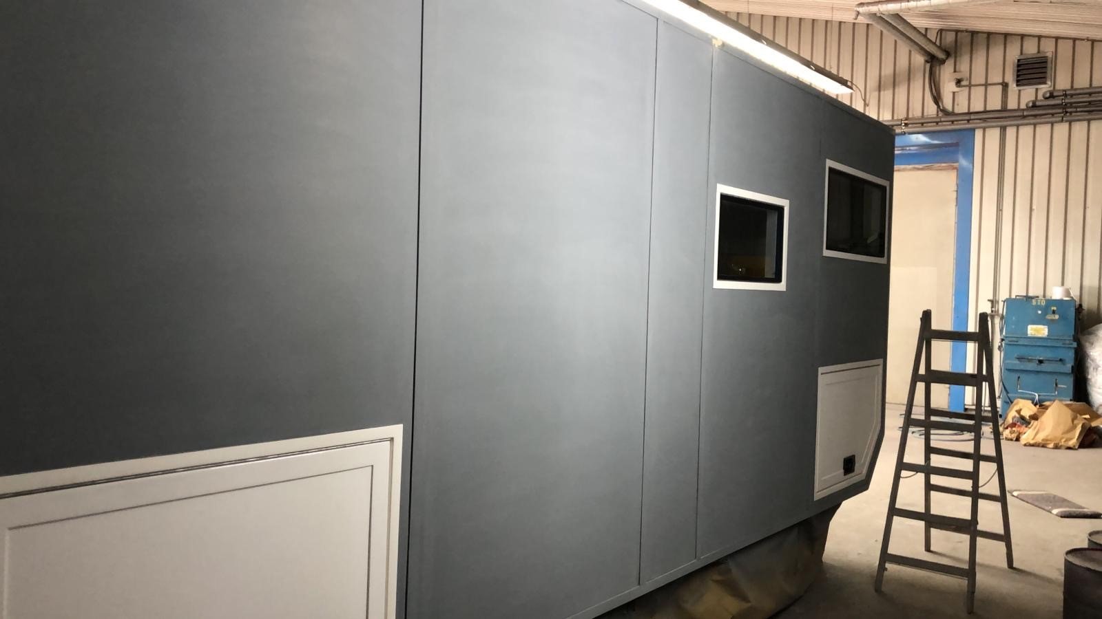

#139 Beitrag von Alex78 » 2020-09-08 9:31:44
Moin moin.
Hier noch ein kleines Update. Der Koffer ist beim Lackierer, Zwischenrahmen beim Verzinker
und die Hochzeit naht. :rock:
#140 Beitrag von Alex78 » 2020-10-19 9:17:41
Kleines Update
