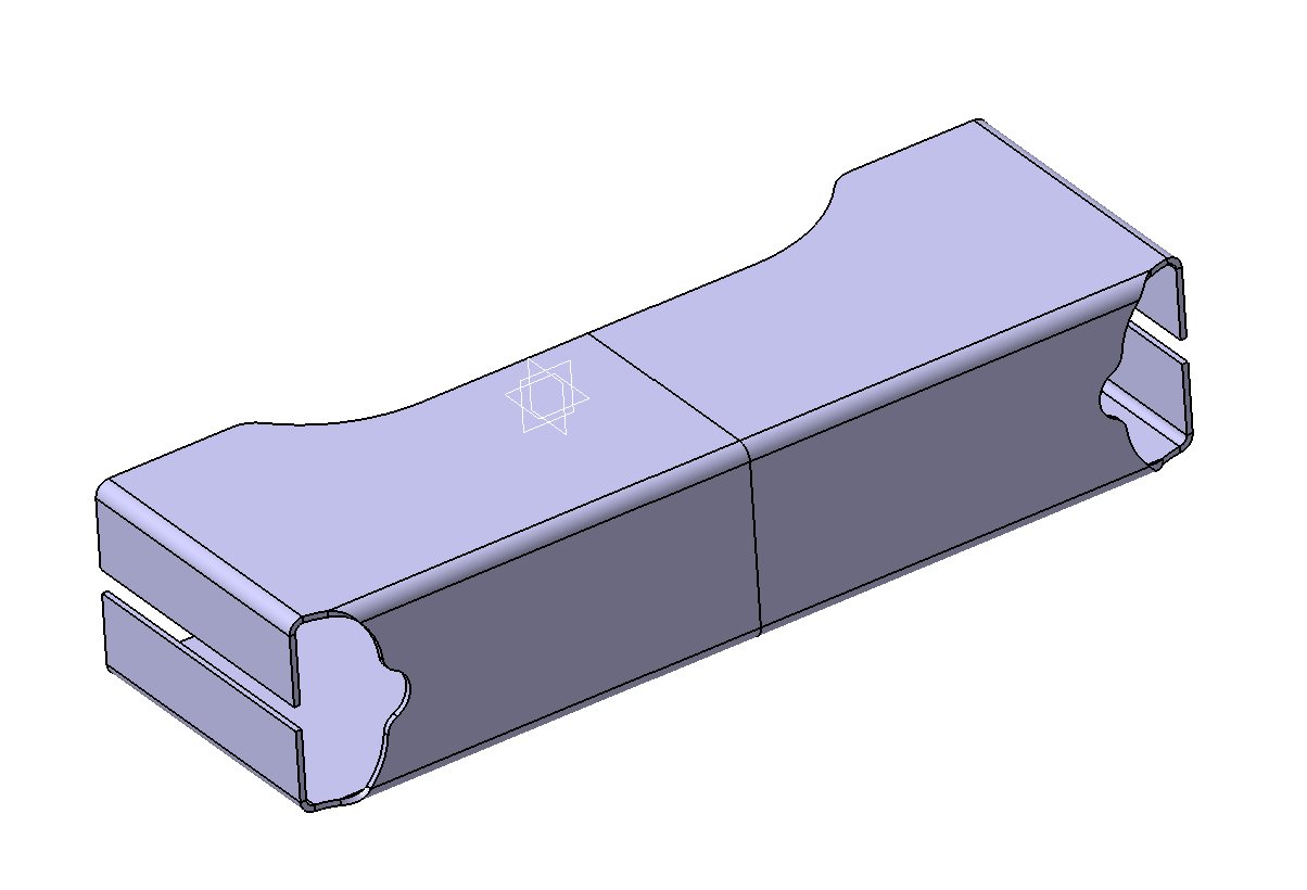

querys
Beiträge: 1813
Wohnort: Rösrath
Re: Rahmenverlängerung notwendig?
#37 Beitrag von querys » 2021-04-26 13:20:27
So jetzt aber.
Noch ohne Befestigungsbohrungen, die kommen dann passend zum Längsträger, falls ich irgendwo zwei Gebrauchte bekommen sollte.

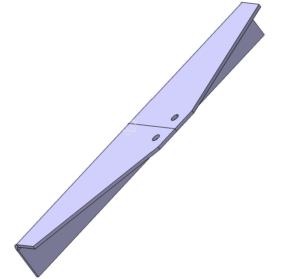

querys
Beiträge: 1813
Wohnort: Rösrath
#38 Beitrag von querys » 2021-04-26 15:17:57
Querträger für die Mitte stellt sich meine Frau so vor.
Von unten kommt dann links und rechts noch ein L-Winkel drunter, der mit der Hutkrempe verschraubt wird und noch am Rahmen.

burkhard
Beiträge: 4181
Wohnort: ME
#41 Beitrag von burkhard » 2021-04-26 15:57:37
Das Design in der ABL ist schon richtig und ist dem original Querträgern nachempfunden. Original sind es jeweils ein Winkel oben und unten, in der ARL nur ein Winkel oben. Jedenfalls soll die Kantung der Anschlusswinkel horizontal verlaufen und nicht wie in deinem Entwurf in rechten Winkel zum Fahrzeugrahmen.
Ich würde den Querträger nicht einteilig machen, sondern wie im Original als Hutprofil und Anschlusswinkel. So ist der Einbau- und später eventuell der Ausbau einfacher.
Die Querträger sind in der Regel nur 4 mm stark. Zu steif soll so ein Querträger jedenfalls nicht sein.

#43 Beitrag von querys » 2021-04-26 19:45:48
Vielen Dank Martin für die tollen Messungen! Das hilft sehr weiter. Hat meine Frau direkt alles integriert!
Danke auch dir Burkhard für den Hinweis zum Profil, auch das wurde umgesetzt. Das Hutprofil passt genau unter den Winkel. Der obere Bereich für die Verschraubung auf dem Hutprofil sind ca. 140mm tief. Die Länge am Rahmen ca. 300mm.
Die Bohrungen kommen dann, wenn ein Rahmenstück gefunden ist. Dann kann man die Bohrungen eventuell abnehmen und übertragen bzw. vielleicht lasert die Bude für die Bleche auch in angelieferte Profile etwas rein.

#44 Beitrag von burkhard » 2021-04-26 20:30:43
Wofür die Aussparung beim Winkel? Würde ich weg lassen.
Der Winkel kann so mit gekantet werden. Die Schenkel müssen erst im Maß der minimalen Schenkellänge (bei 4 mm Blech ca. 25 mm) im rechten Winkel zur Biegekante verlaufen, ab da kann es schräg weiter gehen. In dem Beispielbild in der ARL und auf meinem Foto siehst du was ich meine.
Burkhard
querys
Beiträge: 1813
Wohnort: Rösrath
#45 Beitrag von querys » 2021-04-26 20:52:26
burkhard hat geschrieben: ↑
2021-04-26 20:30:43
In den ARL sah das so aus, als müsste das Hutprofil da durch, deswegen ist es so geworden.
Kann man aber sicher auch nicht ausschneiden und das Hutprofil bisschen kürzer machen.
Und die Kante kann man bestimmt auch länger lassen.
Danke schön, ich geb das weiter an den Profi.

#46 Beitrag von burkhard » 2021-04-26 21:12:29
Ich würde das Hutprofil sogar etwas kürzer machen als die Rahmenbeite. Also bei 700 mm Rahmenbreite etwa 640 mm Hutprofil. Dann noch jeweils oben und unten einen Winkel. Den unteren Winkel mit den äußeren Senkeln von Hutprofil verschrauben. Dann kommt es dem original Querträger recht nahe. Kannst du auch auf meinen Foto erkennen. Das Hutprofil im gleichen Querschnitt wie das Original und auf gleicher Höhe montieren, also nicht mittig im Rahmensteg sondern etwas weiter oben.
Burkhard
querys
Beiträge: 1813
Wohnort: Rösrath
#47 Beitrag von querys » 2021-04-27 11:54:11
Neuer Versuch.
