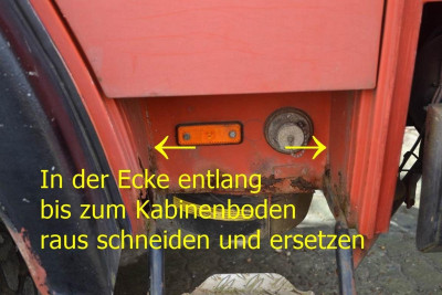

Halllo Hallo
Frage:
Fahrzeug 130D9
hat schon mal jemand die Einstiegs- "Einbuchtungen" an der Fahrertür (Beifahrertür) bei einer D Kabine von Magirus neumachen müssen?
Gibt es da einen Königsweg, bzw habt ihr Tips dazu?
Wer hat das schon mal gemacht?
Anbei Fotos
Schweisser/Metallfreak habe ich zur Hand - sicherlich weiß der auch noch was - aber vielleicht muss man das Rad nicht neu erfinden :D
Danke
franz_appa
Beiträge: 4635
Wohnort: Bendorf
Re: 130D9 Rostlöcher an Einstieg flicken / neumachen
#2 Beitrag von franz_appa » 2021-04-08 11:53:08
Hi nochmal
Meine Idee wäre:
Von den 3 Wänden von oben 3 cm stehen lassen.
Rest wegflexen.
Ein U-Blech quasi vorne dran (oder dahinter) an den stehengebliebenen Rest dran heften.
Das Profil vom Kotflügel irgendwie hinfummeln.
Wenn die Tür zu ist, sieht man das "Gefummel" nicht, weil wir oberhalb abgeschnitten bzw drangesetzt haben.
Kotflügel geht ab dem Gefummel dann nicht gekrümmt weiter sonder einfach schrag aber gerade nach unten.
Denkbar??

Hi Natte,sah bei meinem ähnlich aus ,alles Gammelige entfernen ,wir haben bis zum Fussraum alles neu gemacht. Tritt neu gefertigt .
Gr.Garfield

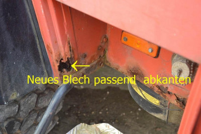

Bilder hab ich nur von vor der Reparatur :mellow: Meine Löcher sahen nicht anders aus als Deine :D Am Radlauf würde ich es genauso machen wie Du es Dir gedacht hast , gutes Material erhalten den Rest neu ansetzen , wenn Du einen guten Blechkünstler hast ist das hinterher nicht mehr zusehen wo angesetzt wurde . Trittstufe L förmig biegen , 3mm Material oder dünneres Blech entsprechend verstärken mit Streben . Wenn zu dünnen , biegt es sich bei jedem betreten durch.

Am Radlauf könnt Ihr auch was zusammen braten , 4 Kantrohr und Blech , der Radlauf hält auch den Gummiradlauf ,dafür darfs etwas stabiler sein :D
Wünsch euch viel Erfolg, wird einiges an Zeit verschlingen
