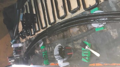

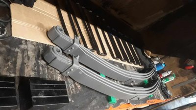

von Bikerguido » 2019-07-30 22:32:21
Hab nun mit den einen und anderen Fachleuten gesprochen und bin zum Entschluss gekommen, dass es keine perfekte Lösung für alle passend gibt.
Meine hinteren Federn scheinen noch Top zu sein,... die kalt aufzuschmieden zerstört vielleicht mehr Gefüge, als es gut macht. Daher bleiben die drin und es kommen 10cm Klötze drunter. Längere Beiden und längere Dämpfer. Vorne sind meine Federn fast hinüber und bevor mir irgendwo im Urlaub eine knackt, ... (ich glaub nicht, dass ich das so schnell wieder hinbekomme wie Sven) ....jetzt , neue Federn mit mehr Krümmung und Verstärkungslage , so, dass ich vorerst ca.8- 10cm hochkomme.
Etwas werden die sich sicher noch setzen... Dämpfer lass ich vorerst drin.
Werde berichten, wenn sie eingebaut hab.
- Noch schön mit 2K PU-Lack konserviert.

Moin Guido,
schaut gut aus. Magst Du uns verraten wo du die neuen Federn bekommen hast und was sowas kostet?

von OliverM » 2019-07-31 10:51:47
Bikerguido hat geschrieben: ↑2019-07-30 22:32:21
..... so, dass ich vorerst ca.8- 10cm hochkomme.
10 cm ist schon sportlich. Da wirst du mit erhöhtem Verschleiß an Kardanwelle/Kreuzgelenken und wahrscheinlich Vibrationen bei div. Drehzahlen/Lastwechsel leben müssen .

von Bikerguido » 2019-07-31 14:22:33
Also ich meine vornr 10cm höher als derzeit,... das müssten ca. 6cm mehr sein, als im Original mit neuen Federn. 4cm mehr Biegung + 2cm die zusätzliche Lage.
Hab ihn mal vorher am Rahmen um verschiedene Maße angehoben,... und meine, das dürfte kein Problem sein. Ich hoffe keine unangenehmen Überraschungen zu erleben. Auch davon werde ich berichten.
Einige hier aus dem Forum fahren mit dieser Höhe.
DFF hat die Sachen lagermäßig da gehabt,... gut beraten, schnell geliefert. Nicht verwandt und nocht verschwägert.
