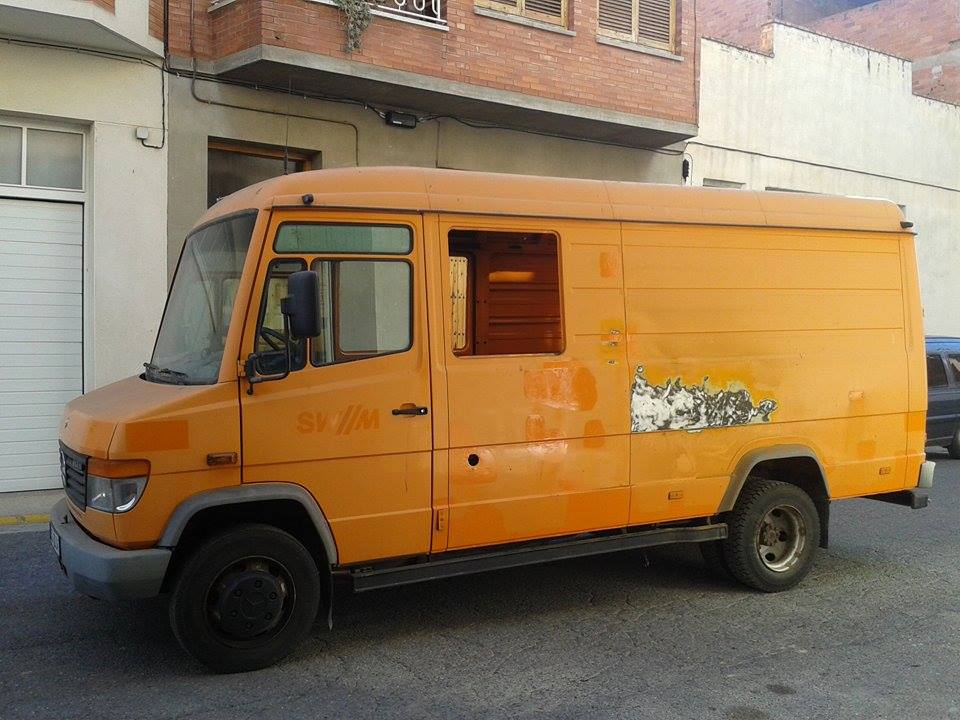

der Vario hat ganz sicher einen Leiterrahmen. Siehst Du, wenn Du Dich unters Auto legst...
Habt Ihr einen Kastenwagen, oder einen anderen Aufbau?
Stell doch mal ein Bildchen ein, das macht es für uns leichter mit den Tips.
Achtung, die Bildgröße ist beschränkt.
Auf jeden Fall ist Dein Ansatz richtig mit der Suche nach einem anderen Prüfer.
Diese sind schließlich auch nur Menschen, und da gilt es den richtigen zu finden der nicht nur Golf und Astra machen will, sondern an Womo-Eigenbauten Interesse hat.
Mit so einem durchsprechen, dann wird das schon!

Unser Vario ist ein Kastenwagen
Also hier sind jetz mal 2 Fotos. Eines vom Vario selber und eines von unten drunter. Ist jetz alles weiß weil wir grad imprimiert haben, gegen Rost.

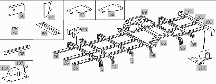

Vielleicht helfen ein paar Bilder zur Verdeutlichung der Situation.
Das hier ist das Chassis (Fahrgestellrahmen):
Darüber sitzt mit Gummilagern der Kastenwagenaufbau. Unter dem Holzboden im Laderaum befinden sich folgende Träger:
Und darüber kommen dann die Holzplatten des Laderaumbodens:

Hat jemand von euch einen Vario mit einer Sitzbank ab Werk? Ich weiß, es gab Vario's mit Sitzbänke in zweiter Reihe auf dem Holzboden ab Werk.
Aber ohne FIN glaubt das einem kein TÜV-Prüfer.
Es gab wohl nur einen Unterschied am Hilfsrahmen (Unterbau). Die mittlere Strebe (Nr 26 auf dem Bild von dem Unterbau), wenn die wie auf dem Bild bis zur Hinterachse durch geht, dann ist der Unterbau für eine Sitzbank ausgelegt..
Bei mir geht diese leider nicht durch und hört nach der zweiten Quertraverse auf.
Mir wäre es zunächst mal wichtig dem Prüfer nachweisen zu können das es generell Sitzbänke auf dem Holzboden beim Vario gab.
Noch besser, ihr habt mir einen Tipp für nen Prüfer, der sich damit auskennt und in meinem Zuständigkeitsbereich liegt (BaWü).
