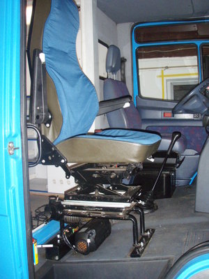

Hey,
hab bei meinen damals ein Isri Sitz aus einen Shelter oder so eingebaut mit Drehkonsole und Federung der Tüv hat nix dagegen gehabt mußte auch net eingetragen werden,
auf der Fahrerseite hat es sich nicht rendiert wegen zuwenig platz beim drehen
gruß Hessi

Re: Drehkonsole für Mercedes Vario D814
danke Beule! sieht gut aus! Ja, haben das gleiche Problem mit dem Platz.
wir haben aber jetz gemerkt, dass man die Kupplung und die Gänge ein paar cm nach rechts verschieben kann. Wegen dem Lenkrad müssen wir allerdings nochmal schauen. Könnte knapp werden..
