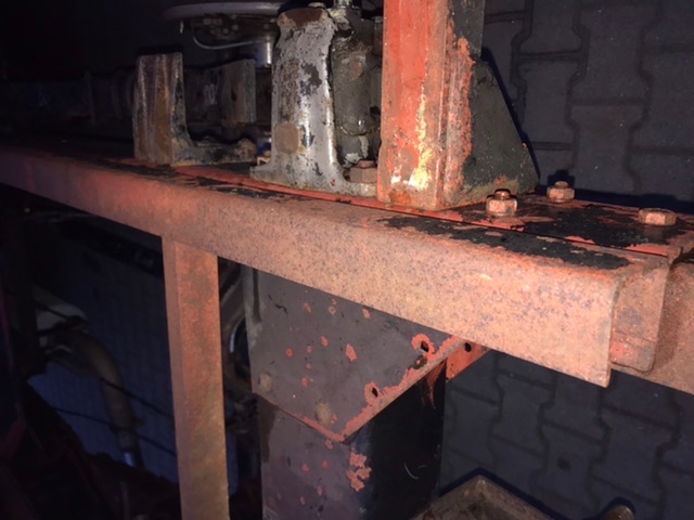

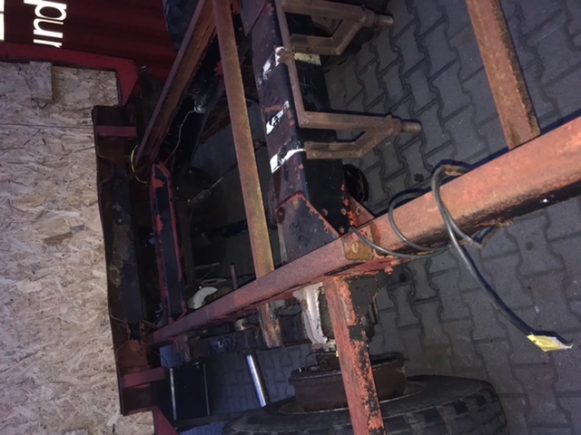

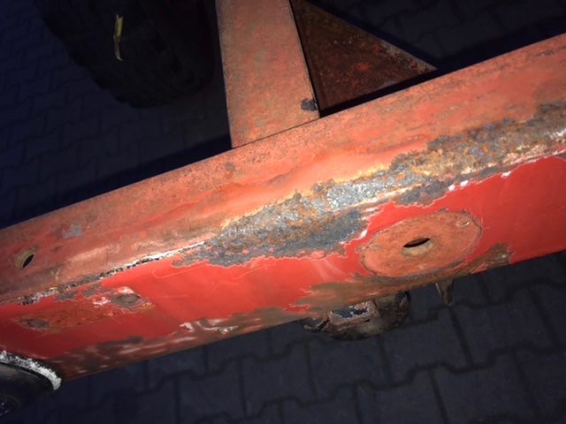

Ich hoffe ihr könnt mir helfen 😄
Ich habe an meinem Kurzhauber den Aufbau runter genommen um den Rahmen mit Brantho-Korrux 3in1 neu zu streichen (Rollen) sah mit Koffer nicht so schlimm aus jetzt hab ich das ganze mit Wasserhochdruck gereinigt um möglichst viel alten Lack zu entfernen. Wobei etwas mehr Rost als erwartet zum Vorschein kam. Meine Frage ist jetzt ob ich da direkt mit Brantho drüber kann oder erst ein Rostumwandler oder ähnlich benutzen sollte.
Über Tipps Erfahrungen und Empfehlung würde ich mich sehr freuen.
Grüße Marcel

Mahlzeit,
Hab ich die letzten 2 Wochen alles hinter mir.
Rahmen und Fahrwerksteile komplett abgespritzt (am besten bei mehreren Tagen warmen Wetter sonst geht das Wasser kaum aus den Engstellen raus).
Danach mit Silikon/Fett entfernenden Mitteln alles gesäubert, auch das ganze Alt Fett rauskratzen (bitte an die Umwelt denken und auffangen)
Um sicher zu gehen, dass keine Feuchtigkeit mehr irgendwo sitzt hab ich mehrmals alle Stellen mit dem Kompressor ausgeblasen.
2 Schichten Owatrol aufgetragen (nass in nass, wie empfohlen)
4-6 Schichten brantho Korrux gespritzt.
Sieht aus wie neu und sollte recht lange halten.
P. S.
OWATROL lässt sich auch spritzen aber nur mit max. 1 bar und großer Düse, sonst zerstäubt mehr in der Luft, als am Rahmen hängen bleibt.
Thomas

Hallo Marcel,
ich habe auch gute Erfahrungen mit Owatrol Öl + Brantho-Korrux 3 in 1 gemacht.
Das Rostschutzdepot hat auch eine gute telefonische Beratung. Versuch es mal.

Erfahrungen hat man nach Jahren gemacht, ob das 3 in 1 was taugt oder nicht.
Auf Rost halte ich persönlich nicht viel davon, das blüht nach Jahren wieder auf :frust:
Wenn Du jetzt schon soviel Mühe investiert hast. würde ich die Stellen Sandstrahlen
und einen Lackaufbau mit Grundierung und 2 K Lacken machen.
Zum Schluß noch Dick Wachs drauf .
LG Bernd

Hallo Marcel,
ich habe in den letzten Jahren an verschiedenen Fahrzeugen meine Erfahrungen mit Brantho Korrux 3-1 gemacht.
Erwarte dir da bitte nicht zu viel. MIr wurde das damals als die beste Erfindung nach der Brotschneidemaschine vorgestellt. Entsprechend hoch waren die Erwartungen.
Das Zeug ist nicht schlecht, hat aber einige gravierende Nachteile.
Es ist ultra zäh und flexibel. Klingt im ersten Moment vielleicht gut, ist es aber nicht so wirklich.
Es lässt sich nicht schön verarbeiten. Oberflächenqualität ist eher rustikal, aber für den Rahmen durchaus Zweckmäßig.
Wenn du das einfach so auf deinen Rahmen pinselst, wird folgendes passieren:
Das ganze sieht einige Jahre sehr gut aus. Irgendwann gehst du dann mal mit dem Hochdruckreiniger drüber und der Lack fliegt in großen Fetzen ab. Darunter hat es munter weiter gerostet. Optisch schön geschützt von der zähen Lackschicht.
Wenn Sandstrahlen zu aufwändig ist, würde ich die folgendes empfehlen:
Betroffene Stellen mit dem Nadelentroster weitestgehend blank machen.
Entfetten. Stellen mit Rostporen mit Owatrol behandeln. Nicht nur einmal, sondern genau nach Anweisung, mehrmals. Und nur dort wo Rost ist.
Wenn du nur einmal drüber gehst, rostet es unter der Owatrol geschützen Schicht weiter und das ganze bricht wieder von innen auf. Owatrol muss bis in die tiefste Rostnarbe einziehen. Das geht nur, wenn es nass in nass aufgetragen wird.
Dann anschleifen und Brantho 3 in 1 drüber. Idealerweise in 2 Schichten. Erst einmal hell und dann in Zielfarbe.

Genau so schauts aus. Brantho Korrux darf man wirklich nur als zähen Lack verstehen.
Wenn Rost darunter ist, kann man sich die Mühe sparen.

Moin Marcel!
Wie du schon gemerkt hast, gibt es auch zum Thema Rostbehandlung und Lackierung unterschiedlichste Meinungen.
Da du dich ja nun bereits (vermutlich mit Grund) für Branthos 3in1 entschieden hast, möchte ich deine Überlegungen nicht noch unnötig mit weiteren Lacksystemen erschweren und lediglich meine Erfahrungen mit Brantho Korrux teilen. Prinzipiell habe ich gute Erfahrungen mit den Branth's Beschichtungsstoffen (Branth spricht bei 3in1 und nitrofest ausdrücklich nicht von Lacken)
Wie bei jeder Lackierung, ist ausschlaggebend für das Endergebnis immer die Vorarbeit/-behandlung vor dem eigentlichen Lackieren.
Sprich: Wenn du starken Rostbefall hast, muss der und andere Rückstände (Fett, Öl, Dreck, etc) so weit es geht weg. Je gewissenhafter du dies machst, desto niedriger ist die Wahrscheinlichkeit, dass Rost schnell wieder weiter arbeitet und zu Tage kommt. Dies kannst du mit unterschiedlichen Mitteln mit unterschiedlichen Ergebnissen bewerkstelligen. Das geht von Sandstrahlen, über Nageln, Bürsten, und Schleifen bis hin zur Anwendung von chemischen Mitteln. Da stellt sich wie so oft die Frage vom "Kosten- Nutzen- Faktor". Von Letzterem bin ich schnell wieder abgerückt. Das "schönste" Ergebnis wirst du wohl mit Sandstrahlen erzielen, ist aber recht aufwendig und nicht überall machbar. Machen lassen ist meist mit höheren Kosten verbunden. Bei bereits erwähntem Korrosionsschutz- Depot gibt es alternativ kleine Sandstrahlpistolen. Aus eigener Erfahrung kann ich jedoch sagen, dass eine Baustelle in dem Umfang einer Fahrgestellsanierung damit nicht wirklich effektiv erleichtert wird, da der Aufwand- Nutzen- Faktor in dieser Dimension relativ unbefriedigend ist. Daher wird wohl eher die Wahl auf möglichst einfache und günstige mechanische Mittel fallen.
Lange Rede, kurzer Sinn.. Meine Meinung:
Ich habe vor knapp sechs Jahren das komplette Fahrgestell meines Düdos mit Owatrol und Brantho behandelt mit einem äußerst zufrieden stellenden Ergebnis.
Hochdruckreinigen, Bürsten, Kratzen und ggf Schleifen. Vom Staub und anderen Rückständen befreien und die noch rostigen Stellen nach Bedarf mit Owatrol bearbeiten ist gut. Anschließend GUT TROCKNEN LASSEN!
In meinem Fall habe ich vor dem Auftrag von 3in1 das Fahrgestell mit Brantho Korrux "nitrofest" grundiert (3 Schichten verdünnt gesprüht). Danach dann als "Deckanstrich" 2x mit 3in1 rübergesprüht.
Das Ergebnis lässt sich zeigen und hält meiner Meinung nach - soweit ich das bisher beurteilen kann - recht lang.
Alles in Allem eine gute, anwenderfreundliche und vor allem kostengünstige Alternative zur "professionellen" Behandlung mit Sandstrahlen und 2-K-Lacksystem.
Ich würds immer wieder so machen, wenn eine schnelle und kostengünstige Lösung gefragt ist, die auch was aushalten soll.
Hinweise:
3in1 lässt sich schlecht bis garnicht schleifen, da sehr "zäh". Nur an Bautelen verwenden, bei denen es keine großen optischen Ansprüche gibt. Nicht zu empfehlen also für Karrosserien, da hier eher ein harter Lack gewünscht ist.
Nitrofest wird explizit als Rostschutzgrundierung verkauft und kommt auch mit Flugrost gut klar. Daher als Grundanstrich vlt interessant für dich.
Hoffe das war jetzt nicht zu viel Geschwafel.. und ich konnte dir damit ein wenig helfen.

#12 Beitrag von Schaffer » 2020-05-01 16:42:03
Vielen Dank für eure Tipps und Erfahrungen,
ich werde den Rahmen an den schlimmsten Stellen mit der Sandstrahlpistole und die sonstigen Stellen mit Flex und Drahtbürste je nach Bedarf bearbeiten.
Flächen die kein Rost oder sonstige Lackschäden aufweisen werde ich genau kontrollieren und vermutlich ohne den alten Lack komplett zu entfernen anschleifen und überrollen.
Dann werde ich wo nötig und möglich Owatrol Öl anwenden, anschließend wird der gesamte Rahmen mit zwei bis drei Schichten Brantho Korrux "nitrofest" und abschließend zwei bis drei Schichten Brantho Korrux 3in1 gerollt.
Marcel

#13 Beitrag von Freddy » 2020-05-01 21:13:11
ja richtig, du braucht einen Zwischenanstrich "Nitrofest" wenn du zuvor mit Owatrol Öl gearbeitet hast.

#15 Beitrag von stonedigger » 2020-05-04 8:10:56
Weil brantho 3in1 nicht gut auf Owatrol-Öl haftet. Das sagen die Dir beim Korrosionsschutzdepot aber auch.
Kann die Leute da auch nur empfehlen. Und man sollte es auch so machen, wie sie es sagen. Z.B. NICHT den Rost mit Zopfbürste oder Fächerscheibe abschleifen! Da verschmilzt Du nur den Rost und denkst, er ist weg - tatsächlich ist er aber noch da. Besser: Die Rhodius SVS - Scheiben. Teuer aber gut.

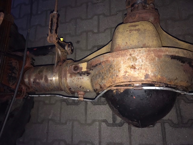

Ich habe am Rahmen nach der SVS-Schleifaktion alles zunächst vom Schleifstaub gesäubert, dann mit Verdünnung evtl. Fett- und Ölreste entfernt, dann 2x mit Fertan die restlichen Rostbestandteile umgewandelt. Achtung dazwischen immer mit klarem Wasser den Fertanstaub abwaschen. Dann 2 - 3 Schichten brantho 3in1. Das bewährt sich seit 5 Jahren.
Die Achsen habe ich auch nach Korrosionschutzdepot - Vorgaben behandelt. Allerdings hier mit Ovatrol - Programm, da hier eine zähere Schicht insb. mit dem Ovagrundol-Primer möglich ist.
1. säubern wie oben auch
2. Am Besten sollte kaum Rost mehr vorhanden sein. Rostumwandler etc. können nur relativ dünnen, oberflächlichen Rost umwandeln.
3. Ovagrundol CIP als erste Schicht (Ovatrol - Öl haftet nur auf grobem Rost und ist dafür und für Falze oder Trennfugen auch ideal, nicht aber für blankes Metall.
4. Ovagrundol - Primer
5. Chassislack O.H.
Aber das wichtigste ist wirklich die Rostentfernung!

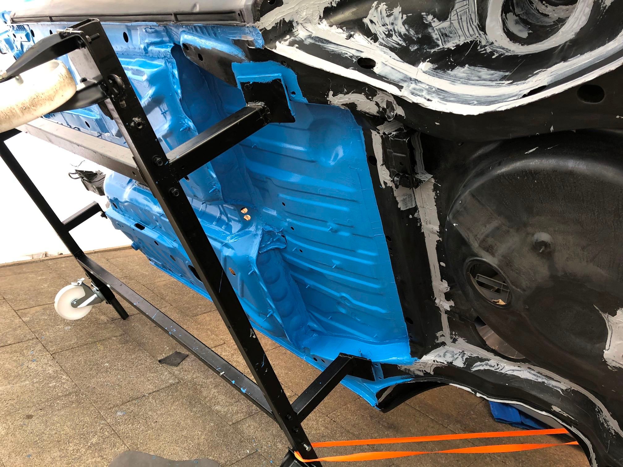

Ich hab mit Brantho Korrux 3in1 gute Erfahrungen gemacht. Ich habe damit den Unterboden meines Autos gestrichen (allerdings war die Grundlage eine frische KTL Beschichtung).
Nach der Nahtabdichtung habe ich Schlumpfblau mit der Rolle/Pinsel gestrichen. Danach in hell wieder mit Rolle/Pinsel. Anschließend habe ich das helle Brantho mit Verdünnung gemischt und mit der Pistole gesprüht.

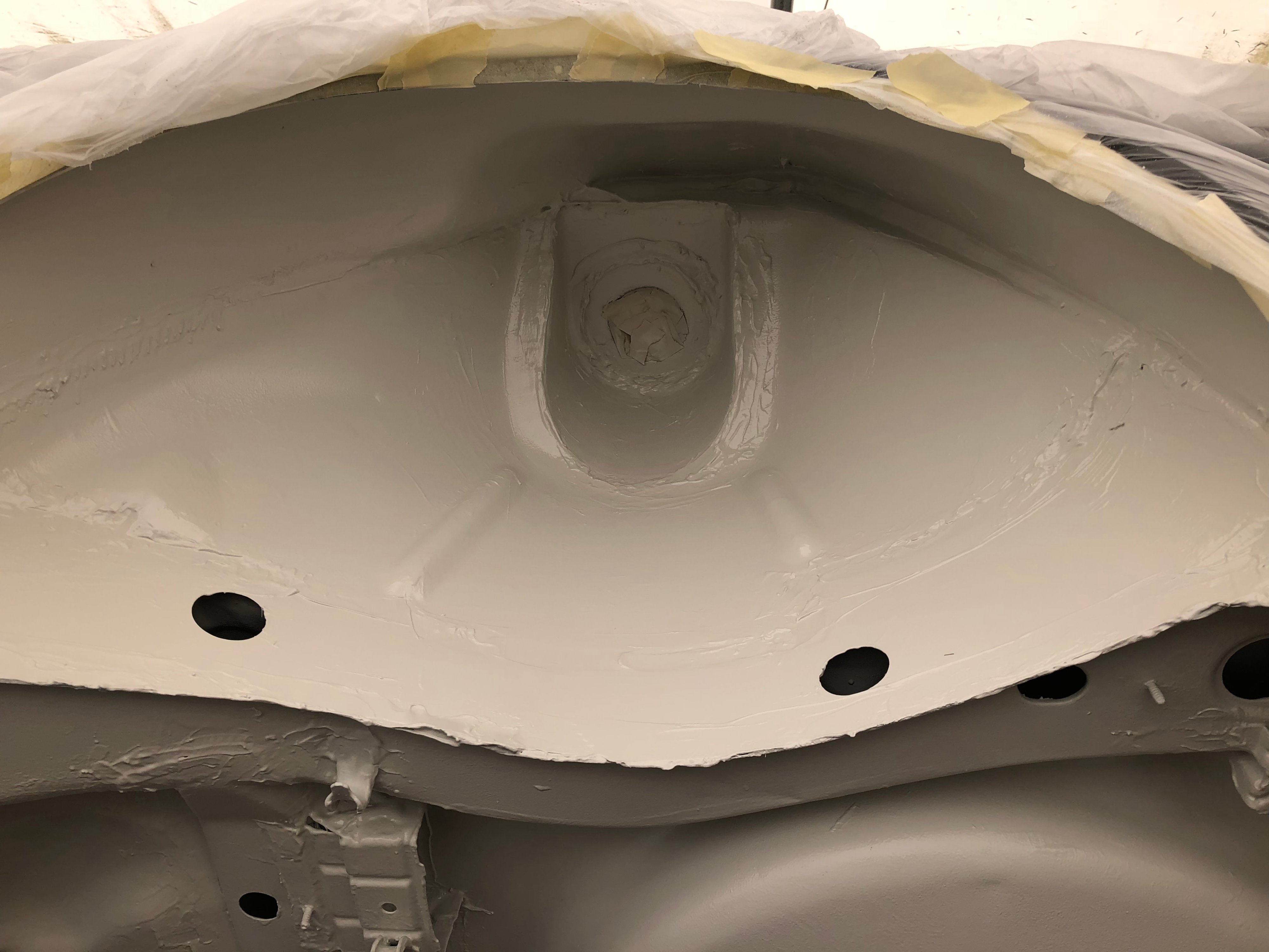

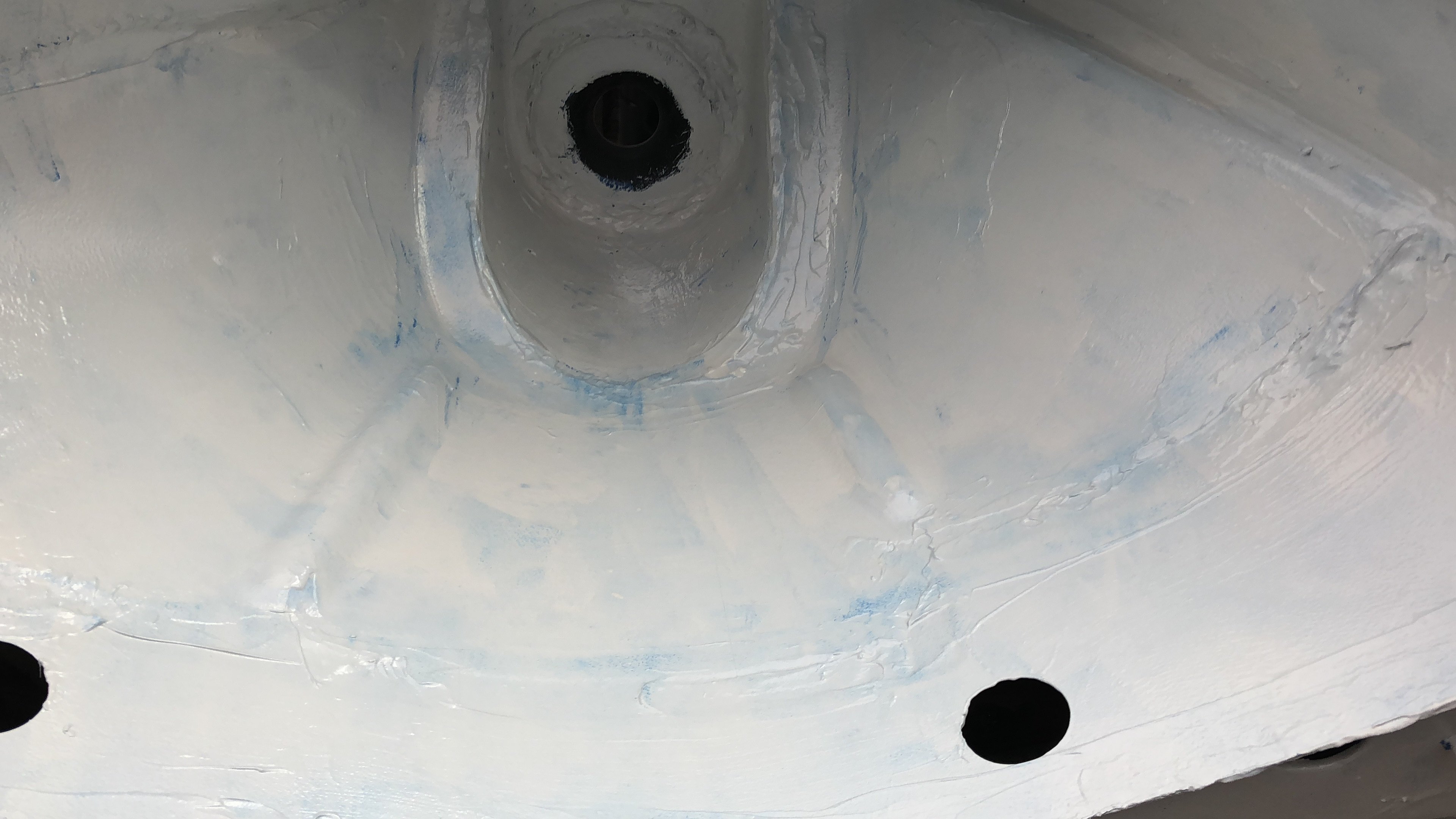

Gut ist es auch, wenn man mit 2 Farben das Brantho aufträgt. Dann sieht man sehr deutlich, wo man nicht richtig gestrichen hat. Gerade am Unterboden ist das mit Schwarzer Farbe auf schwarzem Grund eher schwierig sicherzustellen, dass man jede Stelle erwischt.
SD

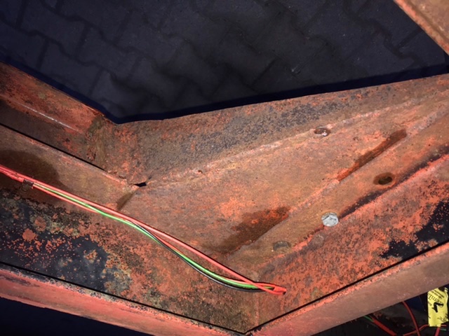

sooo,
hier meine leider kurze "Langzeiterfahrung" nach einem Jahr.
Habe im April ´20 den kompletten Rahmen entrostet (Drahtbürste und Schleifpapier, keine Flex oder Schruppgeschichten)
danach Owatrol nass in nass und mit Brantho 3 in 1 mehrere Schichten lackiert.
Der Lack blätter nicht ab oder ähnliches also hält an sich sehr gut, trotzdem kommt der Rost jetzt nach dem Winter (Schnee/Salz) überall wieder durch, obwohl der Rahmen wirklich sehr gut vorbereitet war. Sehr gut ist natürlich meine persönliche Einschätzung, aber trotzdem.
Wo könnte der Fehler liegen, wie kann ich es langlebiger lösen? Hab eigentlich keine Lust wieder 2 Wochen dran rum zu bürsten .... Aber was muss, das muss.
Freue mich auf Tipps oder Anregungen
