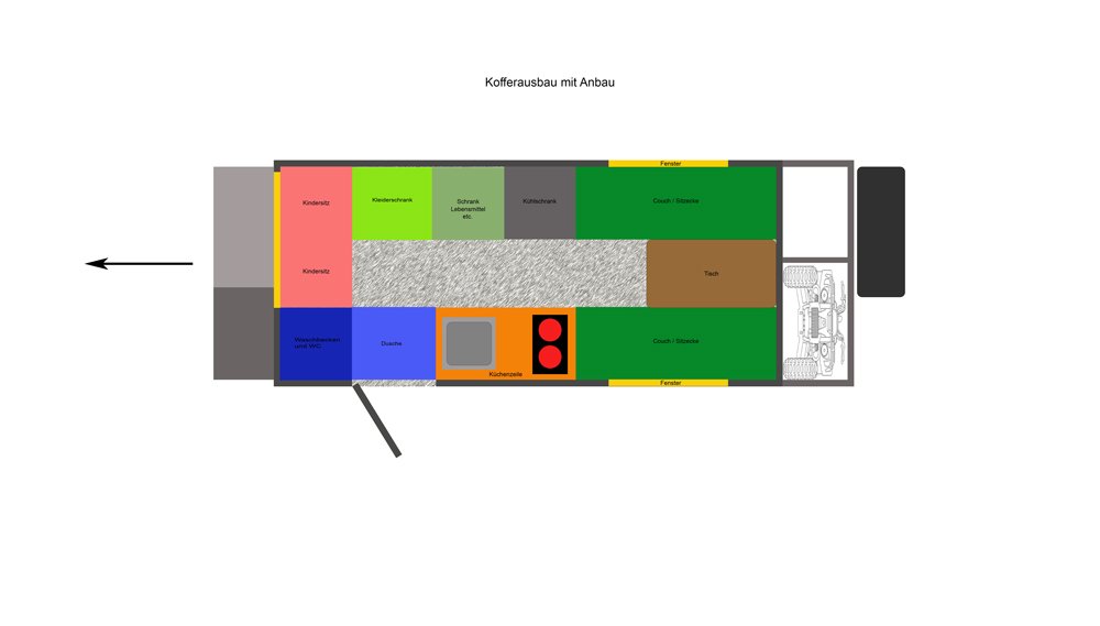

So, hier will ich mal den Aufbau meines Duros dokumentieren.
Fahrzeug: BUCHER DURO IIa 6x6
Baujahr 2005
permanenter Allrad
Vorgaben:
Platz für 5 Leute und ein Hund
Genug Strom
genug Wasser
Dusche
Klo
Schlafen
Essen
kleines Quad
... alles für eine Langzeitreise von hier nach Alaska und dann nach ganz runter ans andere Ende.
Meine Visionen:
Das Platzangebot soll um ein Hubdach, bzw. Klappdach erweitert werden. Über die gesamte Fläche des Daches. Mit festen Wänden. Innen soll originale Dach an den Stellen, wo kein Schrank etc. drunter ist (also da wo man läuft) ausgeschnitten werden. Oben befinden sich dann die Betten. Die Liegeflächen sollen entweder (das muss ich noch platzmäßig prüfen) zum zusammenschieben sein oder (mein Favorit) per Dämpfer einfach schräg nach oben geklappt werden. Das muss ich mir aber noch genau angucken. Das kann man aber alles nach dem Dachbau gucken und direkt sehen was sinnvoll ist und was nicht. Der Dachausbau wird das Fahrzeug etwa um 20-30cm erhöhen. So, dass ein genügend großer Rand stehen bleibt und die Witterung draußen zu behalten und das man die Matratzen und das Bettzeug nicht verräumen muss. Das ganze soll etwa 90cm hoch werden. Also so, dass man bequem auch mal im Bett sitzen kann. Bzw. die Kinder. Dann kann auch mal oben gespielt werden. Ich weiß, wenn die Betten unten sind oder ausgefahren, hat man unten die Kopfhöhe weg. In der Launchecke ist die eh nicht von Nöten. Ich versuche das ganze aber so hoch zu bekommen, dann ich 1,80m erreiche. Dann kann zumindest meine Dame aufrecht laufen. Ob das alles machbar ist, ich das anfertigen lasse oder selbst baue (was ich mir zutraue), hängt vom Preis und der Zeit ab.
Die Aufteilung vom Wohnraum kann man gut auf der Skizze sehen.
Ansonsten soll vorn eine Doppelsitzbank beim Beifahrer rein.
Die beiden Sitze für die Großen Jungs kommen in den Koffer gleich so dicht wie es geht ans Fahrerhaus mit eventuell eigenem Fenster.

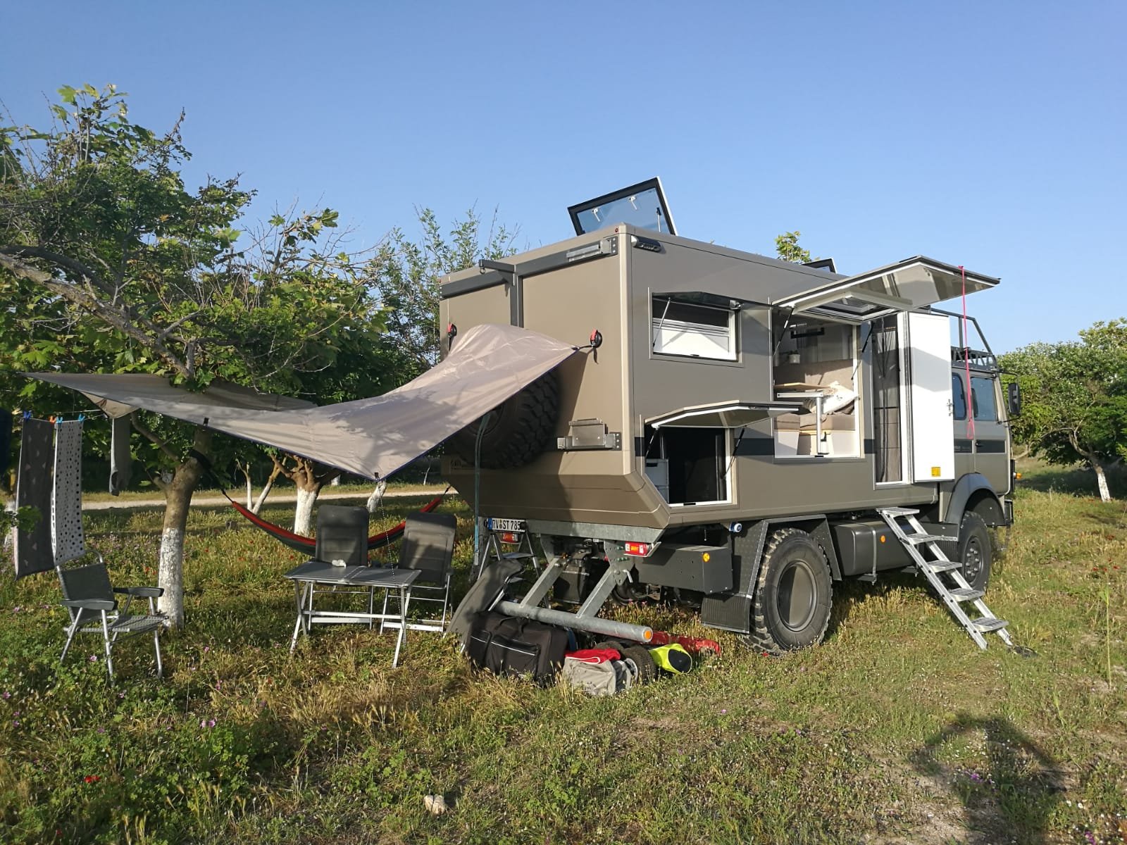

Das Hubdach soll so hier sein: https://www.youtube.com/watch?v=4hASQtmbITc
Natürlich viel größer, wesentlich höher und auch gern mit Fenstern. Aber dieses Prinzip bevorzuge ich. Oben drauf sollen "nur" 4 Solarpanele a´170x100 etwa. Dann würde das ganz anzuhebene Dach, Also die Platte etwa 120-150kg wiegen. Ich weiß nicht ob man das auch zu zweit so anheben kann oder ob man allein erst mal nur eine Seite, wie im Video, hoch klappt. Außen mit Scherenaufsteller. Vorzugsweise da mit Gasdruckdämpfern integriert. Oder alles elektrisch und an den 4 Ecken mit langen Dämpfern, dann bis unten gehen.
Kein Stoff bitte.
Sollte das alles nicht klappen, muss ich eine Kabine selbst bauen oder eine bauen lassen. Aber ich will erst mal den Koffer verwenden und auch die Optik des flachen Duros so lassen.

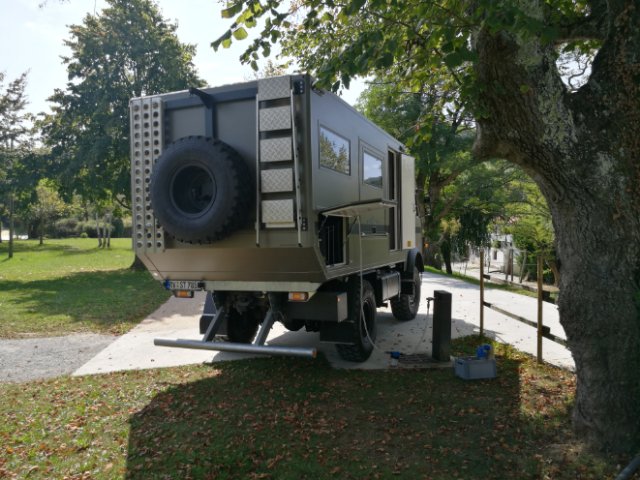

Wenigstens mal jemand, der ein richtiges ExMo baut. Ich finde das gut. Selber war ich dazu leider nicht in der Lage.

tomzwilling
Beiträge: 1035
Re: Bucher Duro 6x6 als ExMo aufbauen
#10 Beitrag von tomzwilling » 2021-01-12 20:51:32
Hallo Dilli,
ja, es sind tatsächlich viele Fragen. Es interessiert mich einfach, wie du das mit dem Duro löst. Ich hatte mit dem guten Stück so eine Art Hass-Liebe. Letztendlich war er mir dann einfach zu exotisch.
Warum möchtest du dringend ein Podest für die Eingangstreppe? Bei uns wird die einfach in ein gekantetes Alu Riffelblech eingehängt.
Während der Fahrt hängt die Treppe am Heck.

Dilli hat geschrieben:
2021-01-12 16:14:18
Es gibt einen Wohnwagen, der mit Scherengittern (heißt das so) und Gasdruckdämpfern das macht. War glaube ich was nordisches, hatte ich mal auf der CMT gesehen.
Du musst mit den Wänden einklappen halt bei Regen aufpassen ;)
2021-01-12 16:14:18
ich plane auch gerade ein Aufstell-/Hubdach mit festen Seitenteilen für unser neues Reisegefährt um die Kids besser unterzubringen. Mich hat diese Seite inspiriert: https://impala-reisemobile.ch/fahrzeuga ... sfahrzeuge
Da siehst du zwei verschiedene Aufstellkonzepte - einmal mit Dämpfern, einmal mit Scheren + Spindel. Vielleicht hilft´s ja...

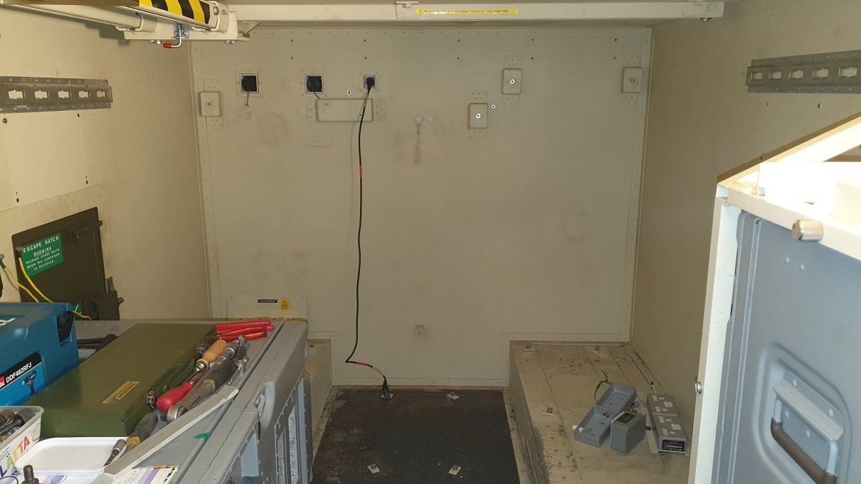

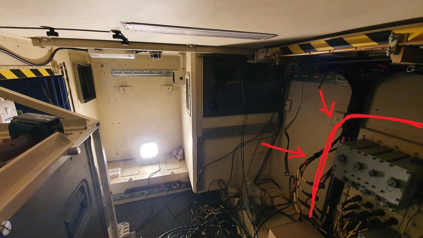

So, jetzt ist auch die Heckschrankwand draußen.
Jetzt habe ich nur noch die schweren Dinge drin, die ich so nicht allein raus bekomme. Also entweder alles im Koffer auseinander nehmen, oder Hilfe vom Nachbarn anfordern.
Darunter ist eine Akkubank und darüber eine Kiste, die ich zwar aus dem Regal ziehen kann, die aber merkwürdig an Gewicht zunimmt, dass ich mir nicht traue die allein raus zu heben. Man kann da ja nicht wegspringen wenn die fällt und ein Loch im Aluboden will ich auch vermeiden. Also mal gucken wie ich das mache. Die Akkus kann man ja einzeln raus nehmen.
Der Klimaschrank wird noch eine Herausforderung. Alles rein genietet.
Würdet ihr den Koffer noch mal innen dämmen? Ich dachte an 19mm Armaflex und drüber eine dünne Sperrholzplatte. Schränke etc. kann man wohl in die Wand schrauben. Da brauche ich nciht extra Verstärkungen. Zumal wegen des tiefen Daches eh nicht viel oben dran kommt. Da wird sicher nur was zur Stabilisierung befestigt. Aber so direkt Hängeschränke sind erst mal nicht geplant. Da auch einige Zurrschienen und andere Befestigungen, welche schwere Schränke hielten, einfach in die Wand genietet sind, gehe ich davon aus das die Wände stabil genug sind.
Jedenfalls, sind die Wände aus Alu. Es scheint nach außen hin keine sichtbaren Kältebrücken zu geben. Daher überlege ich von den geringen Maßen noch mal 4cm wegzunehmen.
Den Boden würde ich allerdings leicht dämmen und ein schönen robusten Boden rein machen. Zumindest im Gang. Unter den Schränken wird das vermutlich nicht notwendig sein. Den würde ich vielleicht im Schrank selbst hinterher dämmen. Aber unter der Sitzbank, wenn da Wassertanks und die Elektrik unter gebracht sind, brauche ich da den Boden wohl nicht dämmen.
Die Decke kommt eh raus. Da brauche ich auch erst mal nicht dran.
Was denkt ihr so?

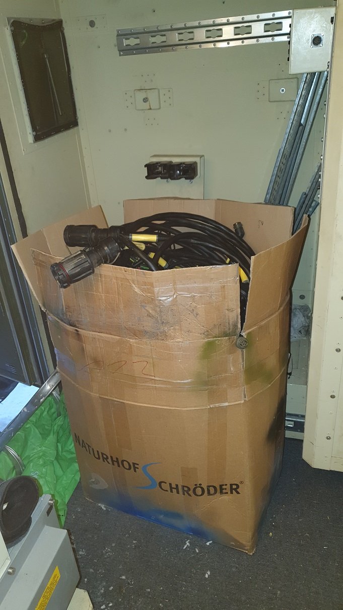

Hier ist noch der Kabelkarton. Wiegt bestimmt 50kg+. Ist so etwa 1m hoch. Ich kann den im Koffer nicht anheben. Ist bis oben hin voll gerollt mit Kabel.

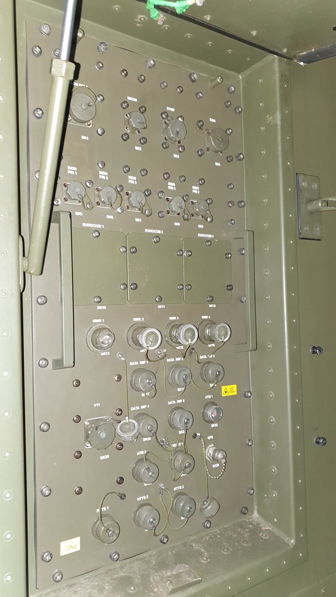

Gestern habe ich noch ein Anschlusspanel aus eine Wand geschraubt. Da ist jetzt nur noch eine etwa Hundeklappe große Öffnung. Außen ist eine 5mm Aluklappe dran, die nach oben öffnet. Da muss ich jetzt erst mal dämmen. Die ist auch nicht ganz dicht zur Außenwand. Mal gucken ob ich die Klappe lasse oder zu mache. Da sollen ja die Kleider, bzw. Aufbewahrungsschränke innen sein. Keine Ahnugn ob man da eine Klappe hinter braucht. Oder ich mache da die Elektrik hinter. Dann hätte man eine Serviceklappe an der Stelle. Wie auch immer, da muss ein großes Viereck Dämmung an die Klappe.
Auf dem Innenbild ist linke Seite oben hinter der Tür auch noch eine kleine Öffnung. Die könnte man zum lüften der Dusche und des Klo´s verwenden.
