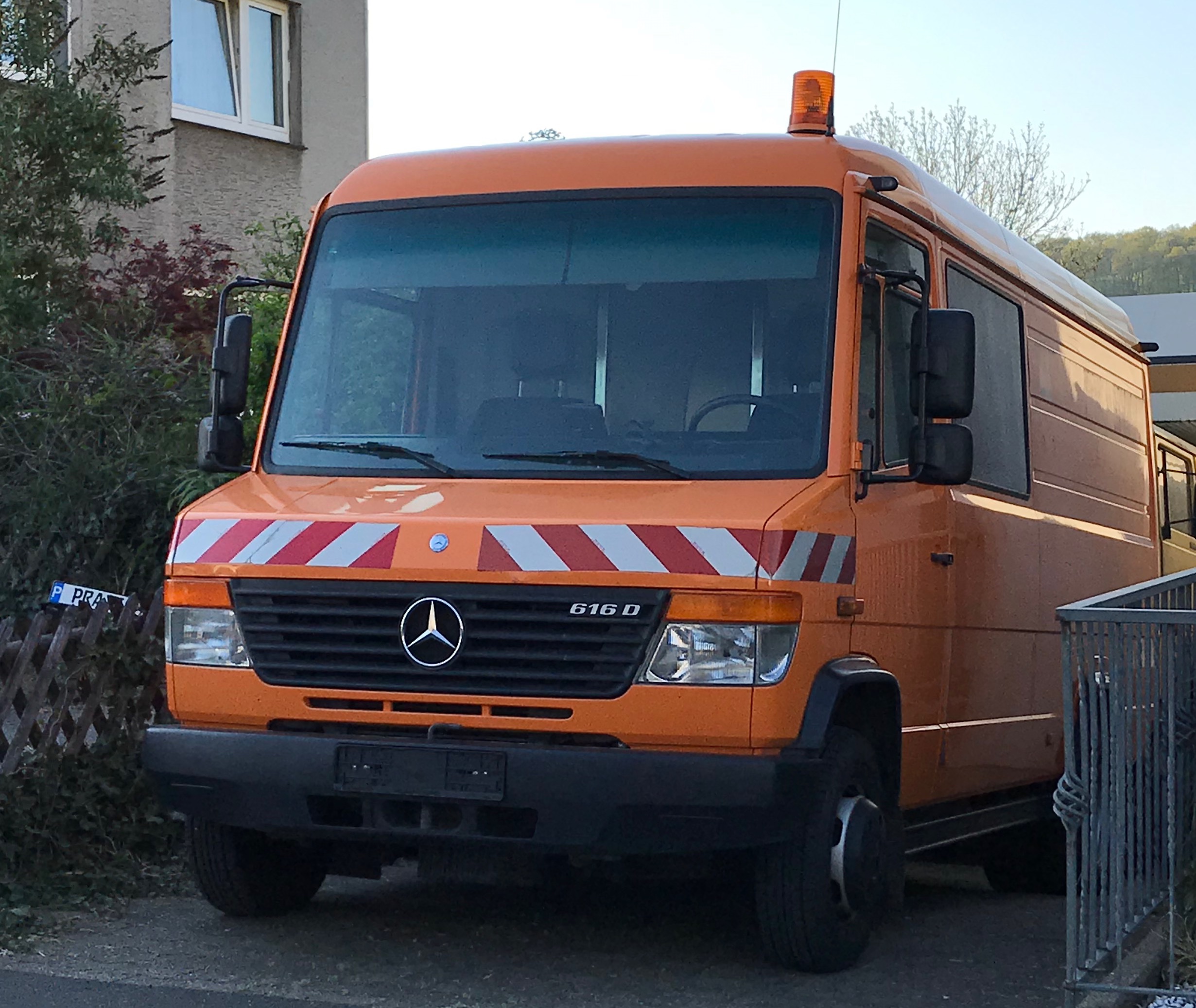

Hallo Gemeinde,
nenne jetzt einen Mercedes Vario 616D Kastenwagen mein eigen, kein Allrad zwar, aber wenigstens HA-Sperre. Vielleicht könnt Ihr mir trotzdem helfen.
Ich habe extra drauf geachtet, einen mit langer Achse zu bekommen und vorher per VIN verifiziert, dass bei meinem Wunschkandidaten eine 3,636 Hinterachse verbaut ist. Allerdings ist diese beim 4x2 die kurze Version, die lange hat 3,154. Ich hatte immer nur die Zahlen 3,9 und 4,3 vom 4x4 im Visier. Zudem hat mein Vario das G60-6 Getriebe mit dem "kurzen" 6. Gang, d.h. 1,0 statt 0,78 beim G56-6. Der Wagen dreht 2100 Umin bei 80 km/h! Da muss also was geschehen ...
Und jetzt die Frage an die Fachleute: ich habe eine Atego Hinterachse auf Ebay gesehen, die ist 38:13 also 2,923 übersetzt und hat auch eine Sperre. Kann ich dieses Differenzial aus einer HL2/43DC-6,2 einfach so in meine H2 5,6T einbauen? Vielen Dank im voraus.
Besten Gruß, Eckard

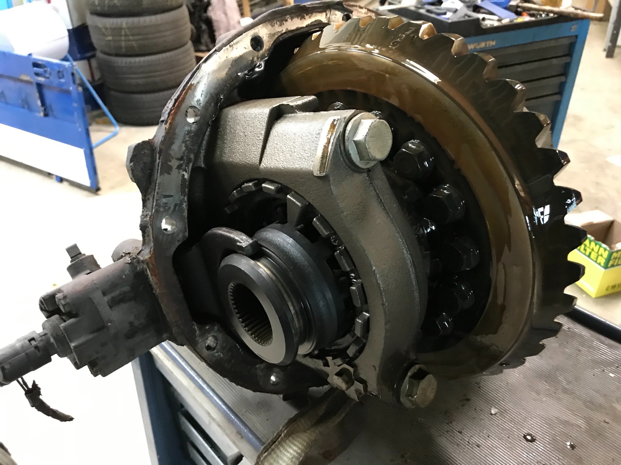

Liebe alle,
vielen Dank für Eure Tips.
Ist jetzt leider zu spät - ich hab's schon getan ... :D Gestern eine Atego Achse mit 38:13 also 2,923 Untersetzung und Sperre gekauft.
Wenn's gut läuft, ist heute Abend das Differential gewechselt. Ich werde berichten ...
Gruß, Eckard

Also, das Differential ist drin und läuft ohne Mucken!
Heute 40 km Probefahrt auf der Autobahn - 1750 Umin bei 80 km/h, 2100 bei 100 km/h - alles theoretisch. Zieht auch bei 100 km/h an leichter Steigung noch an beim Gasgeben. So habe ich mir das vorgestellt!
Braucht jemand ein 3,636 Differential mit Sperre? Angebote werden angenommen ...
