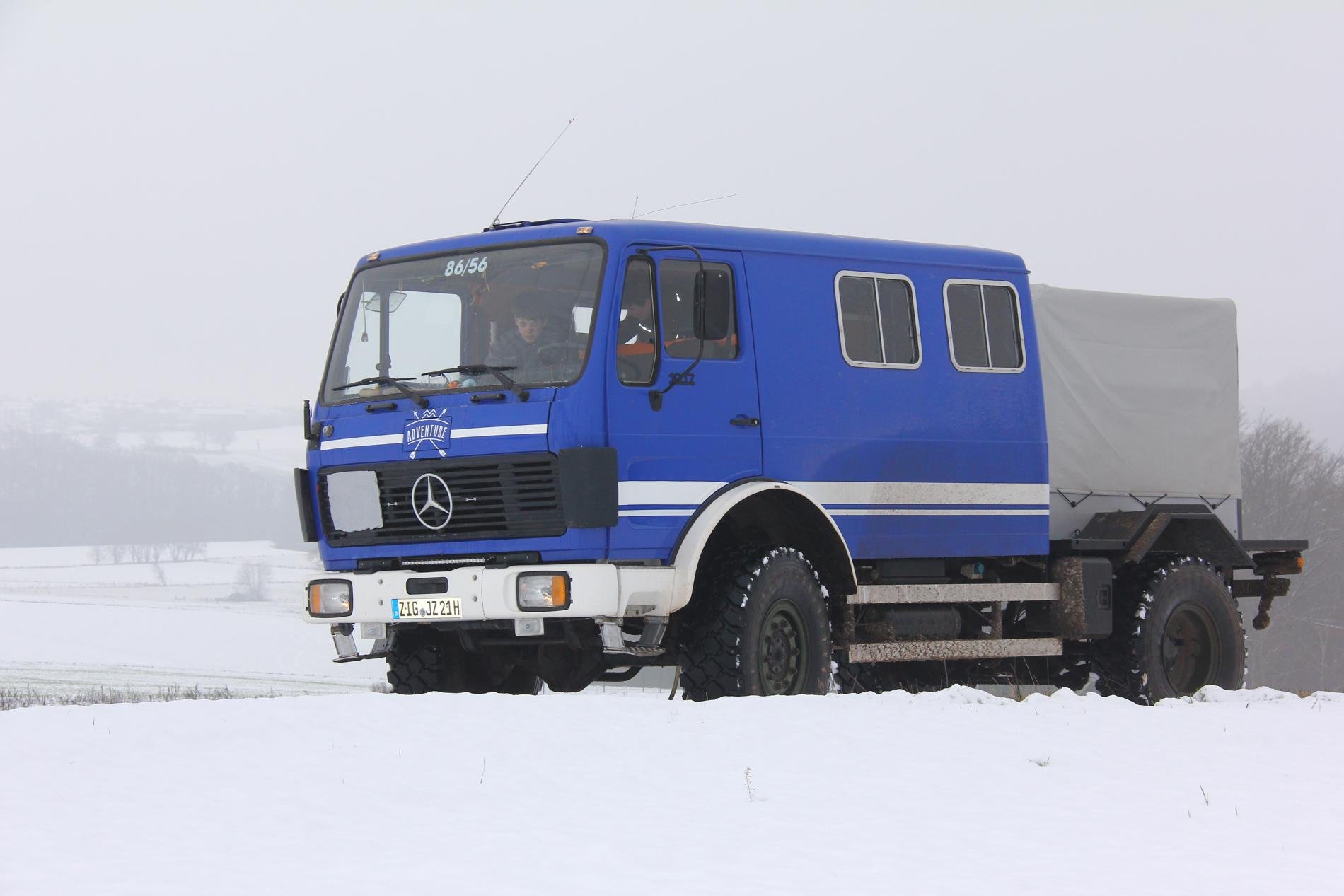

Hallo team,
Meine Kabine ist zu niedrig, ich möchte das ändern:
Mein 1017 hat eine große (wirklich große!) Mannschaftskabine (ca. 3,95m) die leider keine vernünftige Stehhöhe mitbringt. Über kurz oder lang wird ein Wohnaufbau dazu kommen, das wird aber noch ein wenig dauern. Die Kabine wird weiterhin eine wichtige Rolle im Wohnraumkonzept spielen, daher hätte ich dort auch gerne eine Innenhöhe von ca. 1,85m.
Meine Idee ist, das komplette Dach um ca 37cm zu erhöhen.(!) Der Himmel ist schon raus, die Tragkonstruktion liegt frei und gibt das locker her. Handwerklich einfach umzusetzen ....
Eingetragen sind 3,65m als Fzg Höhe. Real hat er derzeit 2,95m.
Hat jemand von euch Erfahrung mit einem solchen Umbau? Mir geht es vor allem um das Thema ‚Statik‘/ ändern des FzgDaches / TÜV.
Meine Idee: komplett über der Regenrinne abschneiden und erhöhen. Ähnlich wie Jan das vor ein paar Tagen beschrieben hat viewtopic.php?f=35&t=95049&p=905879&hil ... en#p906060
— Aber ich muss das am Fzg Chassis machen.
Freue mich auf euer feedback, danke im Voraus - Jörg

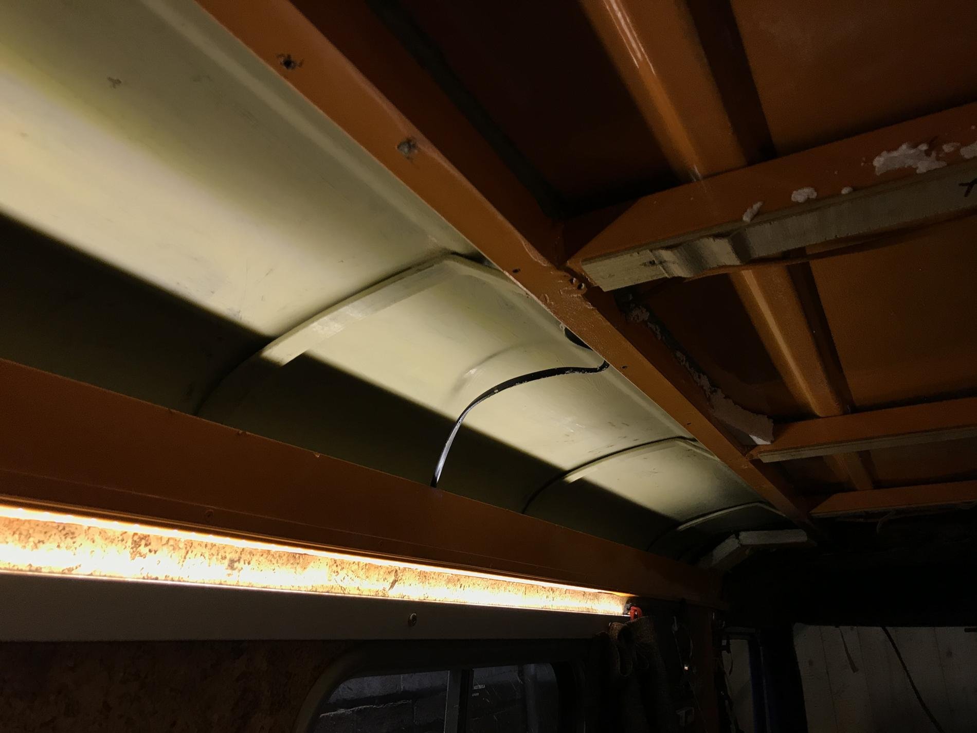

Ich würde vielleicht noch mal mit einem anderen Gutachter sprechen, der mit diesen Themen vertraut ist.
Wir haben einen Teil der Kabine erhöht. Das geht schon. Die Deckenstruktur ist wie bei dem Rest der Doka.

Hallo Stefan,
gerne. Die Erhöhung ist nicht hübsch, aber praktisch:
Von innen sieht die Struktur so aus:
Christoph
Christoph

an einen 1017 Doka eine Erhöhung um 37 cm stelle ich mir optisch ziemlich gruselig vor.
Einfach Dach abschneiden, Bleche dazwischen und dann Dach drauf wäre übel. Die Bleche würden dann senkrecht nach oben stehen, bevor das Dach mit den gewohnten Rundungen wieder weiter laufen würde. Fahrzeuge sind in den Wänden nach oben fast immer leicht angeschrägt, um nicht eine Kastenoptik hin zu bekommen.
Was gehen könnte wäre eine Dacherhöhung mit einer kompletten Neukonstruktion mit Stil. Mir fällt da grad der alte VW-LT ein. Für die Fahrzeuge gab es ja eine Dacherhöhung, die optisch ansprechend zum Fahrzeug kontruiert wurde. Nur sowas hin zu bekommen wird schwierig.
Die Variante mit deiner aufgesetzten Alukiste wäre da eventuell eine Alternativlösung (wie in den Beitrag vom Link).
Gruß Michael
Gruß Michael
