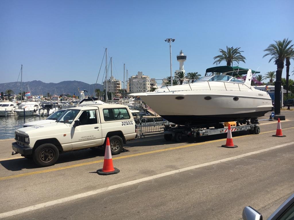

Müsste ich mich mal informieren welchem abstand man einhalten muss vom ende des Koffers bis zur Ladung. Man darf glaube ich 25m lang sein mit dem Gespann.
Unser Boot ist 9.80m lang. Der Lkw keine 10m. Also genug Platz denke ich. Trotzdem wäre der Mindestabstand interessant :-P
Slippen brauchen wir nicht in Empuriabrava. Da wird gekrant.

Mit Kurzkuppelsystem büßt der Laster aber einiges an Geländegängigkeit ein. Oder Ihr braucht einen Trailer mit höhenverstellbarer Deichsel.
Wollten mit dem Boot nicht ins Gelände :-)
Aber einmal im Jahr Fahren wir mindestens dort hin. Und dann könnten wir auch bei dem LKW unser Boot mit nehmen. Normalerweise Mieten wir dort eins.
Und der Transport von einem Unternehmen ist irre Teuer. Einmal und nie wieder :-)

Mal kurz ne Frage ... So ganz steig ich noch nicht durch.
Lang LKW fällt ja erstmal flach.
Also gilt weiterhin LKW +Anhänger max 18,75m.
Das könntest Du ... eventuell ... gerade noch schaffen, Bin mir da aber incl Trailer bis Ende Schaft/Finne an der Schraube auch nicht ganz sicher !!!
ABER, wie soll das Ganze mit der Breite funktionieren ?????
Die 4 m Höhe könnten auch eng werden.
32er Chris Chraft ???

Aber Ihr wollt sicher auch nicht jedes Mal das Anhängerkupplungssytem abschrauben, wenn Ihr dann mal solo ins Gelände wollt. Also, überlegt Euch das gut, welche Lösung wirklich sinnvoll ist.
Ich plädiere ja für weniger Überhang und höhenverstellbare Deichsel am Anhänger, aber Eure Anforderungen müsst Ihr schon selbst definieren und umsetzen.

120-25 v8 hat geschrieben:
2020-10-24 18:14:59
Nix 25m, da liegen irgendwo die Lang-LKW...
Maximale Zuglänge 18,75m; mit Ladung 20,75m; allerdings darf die Ladung bei Fahrten über 100 km max. 1,5m hintenraus stehen.
Hier schön erklärt:
https://www.stvo2go.de/zulaessige-laenge-lkw/
Theoretisch wären das also bei Dir 20,25m, da bleibt wenig Luft, weil ja auch Freiraum bleiben muss, damit man mal eine Kurve fahren kann.....
Ebenso gibts irgendwo Regelungen zum Freiraum der AHK, die sollte man auch einhalten....
Gruß Claus
