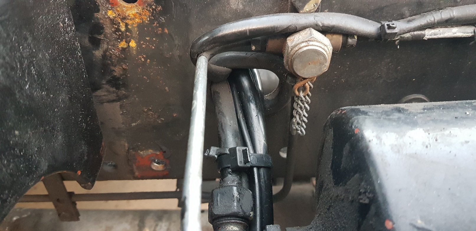

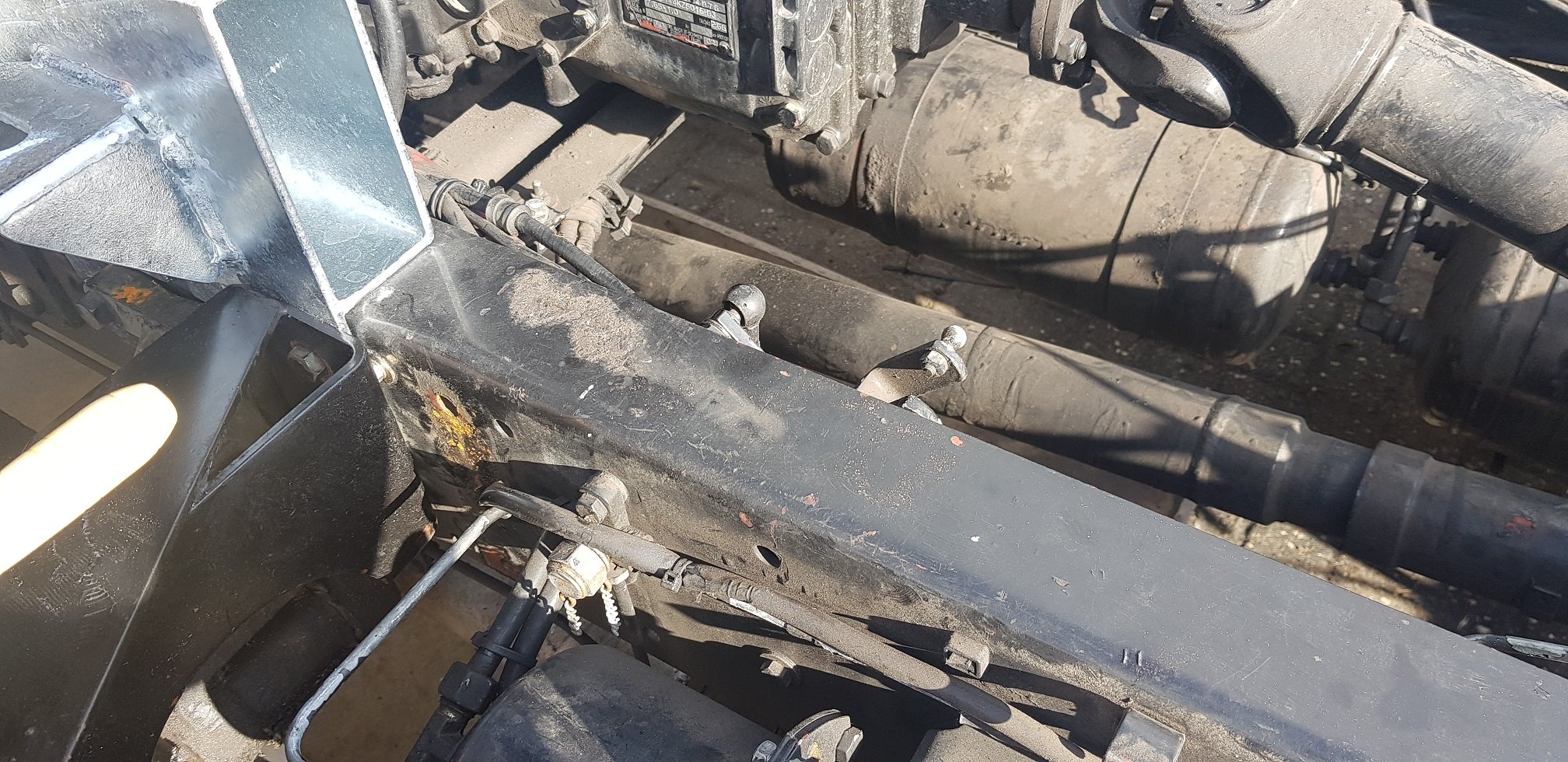

ich hab meine neuen Tanks (120 und 400 Liter) jetzt installiert und bin gerade am planen wie die Kraftstoffleitungen vom kleinen Tank, auf der linken Seite, zur rechten Seite am besten verlegt werden sollten.
Ich hab mal ein paar Bilder gemacht wie es aktuell aussieht und hoffe auf rege Vorschläge aber auch auf Kritik wie man es nicht machen soll.
Auf der rechten Seite werden die Leitungen dann mit 2x 3/2 Wegehan verbunden und gehen dann zur ESP bzw. Rücklauf.

wenn das verzinkte Teil vorne Bestandteil seines Zwischenrahmens ist und dann folgend nach hinten nichts weiteres auf dem Hauptrahmen aufliegt, würde ich da hinter uberse Getriebe bzw am selbigen vor dem Ausgang Kardanwelle übers Getriebe nach drüben. teclanleitung,,evtl.mit schutzschlaucj drüber,fertig.
wenn's ein aufliegenden Zwischenrahmen gibt, durch eines der zahlreichen Löcher im Hauptrahmen.
oder habe ich die Frage nicht verstanden?

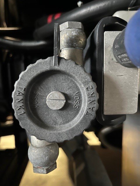

Habe zwei 300l Tanks an meinem LE2000, Leitungen gehen durch den Rahmen von beiden Tanks zu einem mechanischen Umschalter, dann zum Filter und von da Richtung ESP, Rohre sind zum Schutz in Wellenschutzrohre verlegt.
Gruss Michael (AutoVilla)

Das Teil ist die Aufnahme der Kabinensicherung. Hab nur eine Seite angebaut da ich auf der anderen ja noch die KRaftstoffleitungen neu verlegen will.
Hab evtl. noch eine Idee... beim Hauptrahmen gibt es ein großes Loch für die Bremsleitung, da könnte ich durch.
Ich melde mich morgen dazu nochmal.

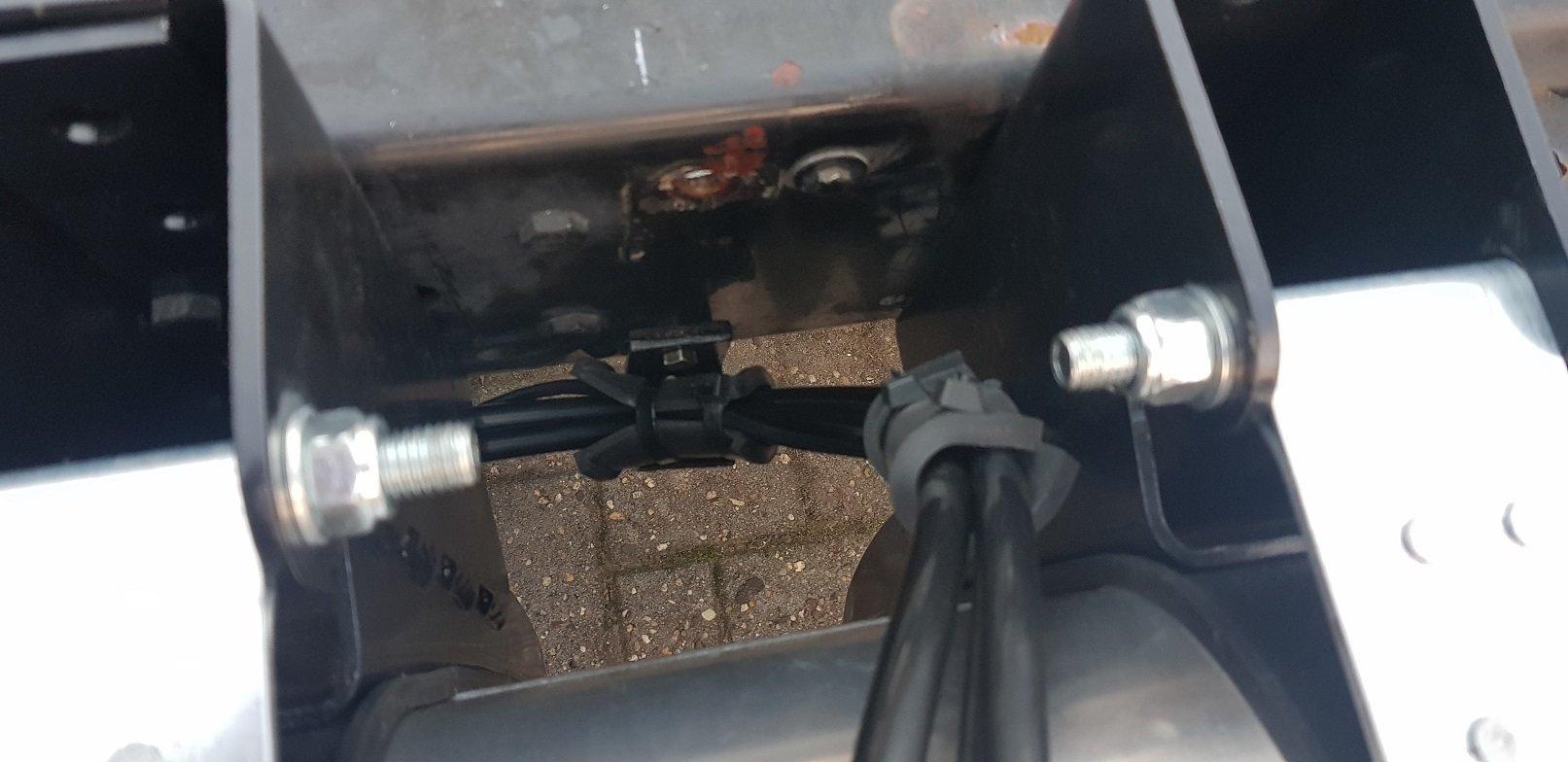

So, alles soweit, bis zu den Umschaltungen, verlegt.
Hab mal viele Bilder gemacht und bitte um Kritik wenn was nicht ok sein sollte.
Alle Scheueuerkanten wurden mit den Resten vom Tankgummi ummantelt.
Ein paar neue Halter musste ich auch noch schnell anfertigen damit die PE Schhläuche nicht herumwackeln wie ein Pudding.
Bei Fragen gerne melden.

Kabelbinder Stramm angezogen Auf PE Rohr,,besonders bei kreuzenden. Röhren..hatte ich bei dieselleitung schon durchgescheuert. ...die würde ich nicht direkt darum machen . da sind die 1 oder 1,5 mm irgendwann wech... besonders wenn der Motor die immer schwingen lässt...nur so.

So direkt über den Schalldämpfer finde ich jetzt nicht soooooo toll.

#10 Beitrag von ace333 » 2020-10-18 10:10:05
steyermeier hat geschrieben: ↑
2020-10-17 23:55:48
Besten Dank, das ändere ich natürlich :D
meggmann hat geschrieben: ↑
2020-10-18 9:25:40
Das sieht nur so schlimm aus... Foto konnte ich nicht anders machen.
Zwischen Schalldämpfer und Rohr habe ich 12 cm Luft... das sollte eigentlich reichen.
Noch dazu ist das PE Rohr nicht direkt darüber, sondern daneben.
Aber auch Dir besten Dank, ich nehme jede Kritik gerne an :unwuerdig:

#11 Beitrag von burkhard » 2020-10-18 10:26:51
Seite 30:
https://bb-portal.mercedes-benz.com/zei ... 160130.pdf
Im Bereich von Wärmequellen sind folgende Mindestabstände einzuhalten:
• bei Abgasrohren ohne Abschirmung: 200 mm
• im Bereich der Abgasnachbehandlungseinheit, ohne Abschirmung: 150 mm
• bei Wärmequelle mit Blechabschirmung: 100 mm
• bei Wärmequelle mit Blechabschirmung mit zusätzlicher Isolierung: 80 mm
Du musst auch immer mit einem Loch im Auspuff rechnen. Wenn das heiße Abgas dann in Richtung Kraftstoffleitung strömt geht es ganz schnell. Ist schon anderen im Forum passiert.

Gut zu wissen... dann müsste ich das Rohr noch irgendwie abschirmen....aber wie ist mir noch nicht ganz klar.
Vielleicht schweiße ich ein Blech an den Halter oder ummantel das Rohr mit einem Stück Alurohr das ich von der alten Standheitung noch habe?

Alu ist ein sehr guter Wärmeleiter, ist also als Abschirmung gegen Wärme denkbar schlecht geeignet.

Auf dem zweiten Bild in meinem Post #4 kannst du zwei Wärmeleitbleche erkennen, bin gerade nicht am LKW aber meine die sind bei mir aus verzinktem Stahl. Ich denke die Bleche können durchaus mehrere Funktionen übernehmen: Wärmedämmung, Schutz bei Loch im Auspuff...
Bei längerer Fahr wird bei mir die Umgebung des Filters etwa Handwarm was im Winter durchaus positiv sein kann.

Die Alubleche sollen ja auch abschirmen und dabei nicht in Kontakt mit den abzuschirmenden Objekten treten. Da spielt der Unterschied der Wärmeleitfähigkeit (hier zu verzinktem Blech) m.E. eine Untergeordnete Rolle. Eine gut reflektierende Oberfläche ist dabei wichtiger, und die dürfte bei Alu eher gegeben sein, als bei verzinktem Blech (vom Korrosionsschutz abgesehen).
Bei meinem Volvo sind einige Wärmeleitbleche aus dickem Tränenblech (vom Aufbauhersteller nachgerüstet). An Wärmestrahlung des Auspuffs mangelt es nach dem Turbo nach Volllast-Bergfahrten nicht. Da haben die Bleche immer voll ihre Schutzfunktion erfüllt. Die Serienmäßigen sind allerdings (ich vermute aus Kosten- und Korrosionsgründen) aus verzinktem Blech.
Burkhards Bedenken was den Abstand zwischen Kraftstoffleitungen und Auspuff angeht kann ich nur unterzeichnen. Da gehört m.M. nach deutlich mehr Abstand hin!
Das gilt übrigens auch für das Schauglas von Autovilla... zumindest ein Wärmeleitblech täte da gut...

Ich bastel mir ein Blech zurecht. Vom Abstand her sollte es keine Probleme geben.
Hab heute mit dem TÜV Prüfer gesprochen... Das Material ist egal.
Da der Schlauch nicht über sondern neben dem Auspuff in 45Grad schräge/höhe liegt und keine direkte Wärme.. evtl. nur ein bisschen Strahlung abbekommt, sollte ein verzinktes Stahlblech ausrechend sein.
Ich hab auch noch einen Lasertemp. Messer... damit kann ich die Strahlungswärme vorher und nachher messen.
Da ich nach dem Hersteller des Umschalters gefragt wurde, lade ich hier noch zwei Bilder hoch.
Der Umschalter ist von VOSS, Details dazu im Katalog aktuell auf dieser Seite herunter zu laden (Seite 23): https://www.voss-automotive.net/produkte/ventile.html
Gibt es in verschiedenen Ausführungen (Voss PN: 5690027500, 5690027400, 5690027900 oder 5690027800) wurde bei mir damals von Toni Maurer eingebaut.
