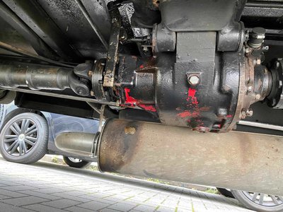

Servus Gemeinde,
ich muss einen 609D BJ. 1988 OM 364 durch die Vollabnahme bringen und scheitere an einem Verteilergetriebe (kein Allrad), zu dem es keine Unterlagen gibt.
Laut Vorbesitzer ist es von Steyr, mehr Infos habe ich leider nicht. Der lokale Mercedes Händler weiß auch nicht weiter, außer Rückbau zu betreiben, was sehr kostspielig ist.
Habe ein Foto vom Getriebe angehangen, vielleicht kann mir einer von euch mit Infos helfen.
Danke vorab!
![Bild]()

Der Wagen kam ursprünglich aus Österreich. Der Vorbesitzer meinte, dass die Untersetzung vom Verteilergetriebe genutzt wurde, um mit hoher Last den Berg hoch zu kommen. Der Mercedes Händler hat erkannt, dass für das Getriebe eine extra Halterung an den Rahmen geschweißt wurde, so wie es bei Generatorfahrzeugen o.ä. der Fall ist, mehr weiß ich leider auch nicht. Auf dem Getriebe steht auch nichts drauf...

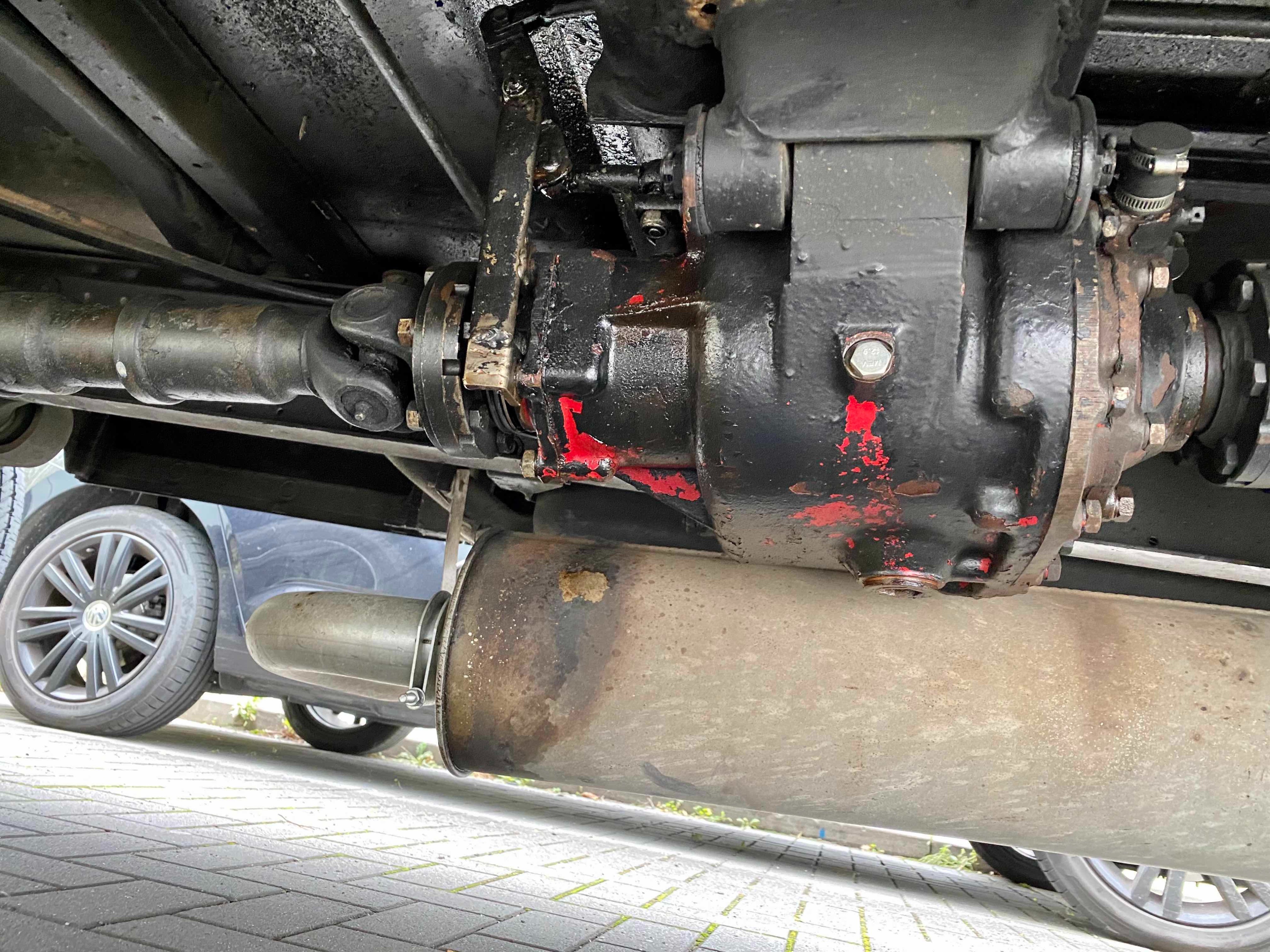

Es ist ein Kastenwagen mit 3,70 m Radstand.
Der Wagen wurde 1989 in Salzburg umgebaut und mit dem Getriebe versehen, von wem weiß ich leider nicht.
![Bild]()

Dichtring erneuern und den Ölschmodder wegputzen und dann ab zur Prüfstelle.

Hallo doctorsnuggles,
Wenn ich die eingestellten Fotos richtig interpretiere, handelt es sich nicht um ein Verteilergetriebe, weil es keine angetriebene Vorderachse gibt, sondern um ein reines Untersetzungsgetriebe. Unterschiede scheinen zu sein: kein zweiter Ausgang für eine Kardanwelle zur angetriebenen Vorderachse (weil keine angetriebene Vorderachse verbaut ist) und damit auch kein Ausgleichsdifferential.
Falls Dir an der Nutzung des Untersetzungsgetriebes etwas gelegen ist, macht es wahrscheinlich am meisten Sinn einen umgänglicheren Sachverständigen zu finden (das haben viele aus dem Forum für diverse Vorhaben schon hinter sich).
Sollte das Untersetzungsgetriebe keinen erweiterten Nutzen für Dich darstellen, so handelt es sich in meinen Augen dabei nur um Ballast und Technik die kaputt gehen kann ohne Nutzen zu bringen. In diesem Sinne gehört es ausgebaut und durch ein Zwischenlager ersetzt (wobei wahrscheinlich eine der beiden Kardanwellen geändert werden muss).
