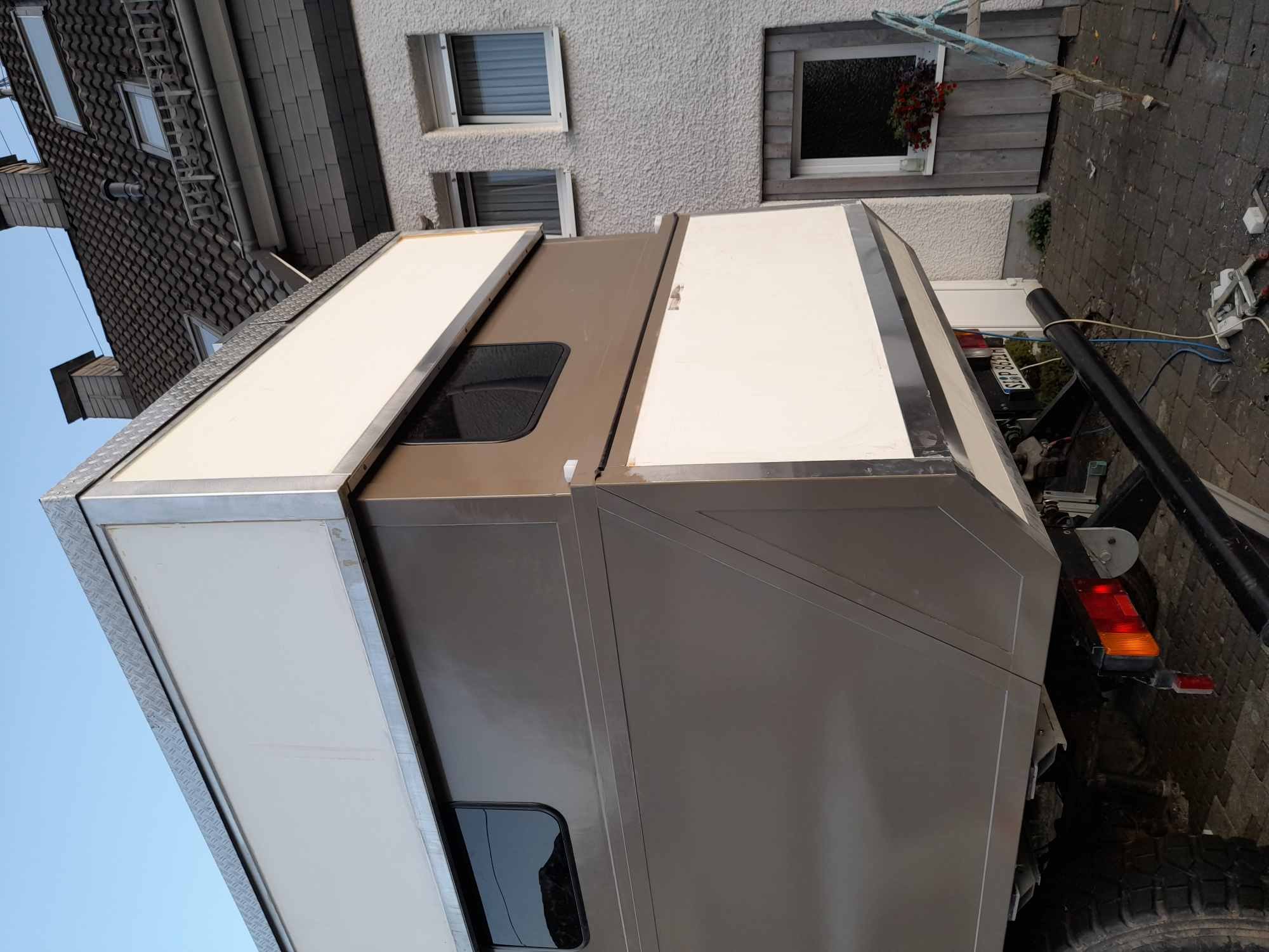

Re: Klimaanlage Aufbau
50cm darüber wäre mein Hauptproblem, wie warm wird denn in etwa das Aussenteil? Meinst Du, es wäre kritisch, es etwas Dichter zu montieren? Ich könnte dahinter und darüber ja ein Hitzeschutz-Ableitblech aus Alu mit etwas Abstand in beide Richtungen setzen, was die Temperatur nochmal ableitet, oder?
30cm von der Wand ist sicher an Gebäuden, damit der Maler und Stuckateur dahinter kommt??
Vorne frei ist klar, muss halt irgendwie über das Vorderrad vom Motorrad, alternativ den Fahrrädern passen.
Ich geh mal ausmessen.
Ist das mit der Gold-antibakteriell-Beschichtung eigentlich Humbitz?
Gruß Guido
Gruß Guido

Danke Frank, Heckklappe aus Sandwich ist, wie auf dem Foto etwas höher zu sehen bereits fertig. Gewichtsverlagerung ist beim 90-16 eher umgekehrt, der ist vorne zu schwer und hinten zu leicht, da kann ich auf dem Heck (abgesehen von dem 7,5er Traum) noch was gebrauchen. Die Motorradgarage wird hintenherum staubdicht sein und von unten kontrolliert belüftet.

Ich komme nochmal auf meine Frage zurück: wie warm wird das Gerät (Gehäuse) den nun etwa bei Vollast und wie warm ist etwa die ausströmende Luft? Mehr als 40°? Mehr als 50°?
Kann da jemand was zu sagen?
Vielleicht kann man ja doch von der Standardmontageempfehlung abweichen und z.B die warme Luft über ein solches Gitter mit verstellbaren Lamellen direkt und gegen das Gerät abgedichtet aus der Heckgarage nach draußen führen? Z.B.:
https://www.ebay.de/itm/264062282357
Mein Ziel ist nämlich die Anlage auch bei der Fahrt betreiben zu können, zumindest wenn ich auf relativ staubfreien Strecken unterwegs bin.
Guido
