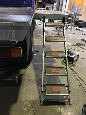

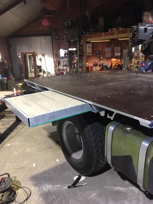

Hallo Oliver,
Magst du noch etwas zu der Konstruktion von eurer Terrasse erzählen.
Läuft das Terrassenprofil stumpf in dem vom Hilfsrahmen oder habt ihr da noch Rollen/Kugellager verbaut?
Sieht sehr gut aus eure Terrasse so eine Lösung suche ich für mich auch noch.
Thomas
Re: Schwerlastauszüge für Außeneinsatz
#4 Beitrag von OliverM » 2020-09-05 21:49:26
Tommy4WD hat geschrieben: ↑
2020-09-05 21:09:43
Hallo Oliver,
Thomas
Moin Thomas,
gerne . Das Podest besteht aus verzinktem Rechteckrohr was in einem C-Profil gleitet . Als Gleitschicht dienen PE-Gleitprofile aus dem Maschinenbau . Die Vorteile: Leicht , Bulletproof und völlig unempfindlich bei Dreck, Modder , Salz , Regenwasser o.Ä. Die Auflage sind alte Schweinespaltenböden aus Aluminium.
Auf Rollen-und Rillenkugellager haben wir bewußt verzichtet, da sie erfahrungsgemäß mittelfristig den Rosttod durch Dreck und Salz sterben .
Die Leiter kann von vorne, von der Seite und von hinten an das Podest abrutschsicher angebracht werden.
