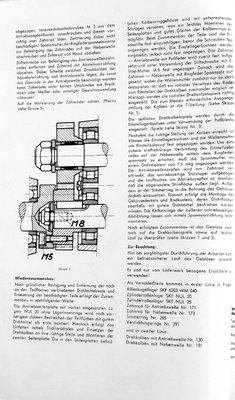

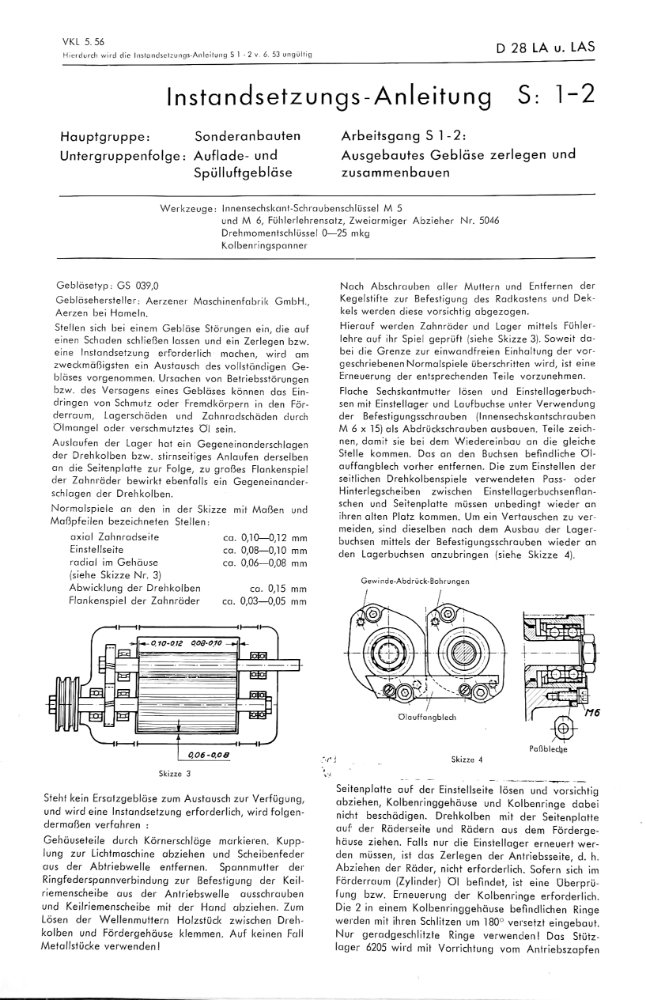

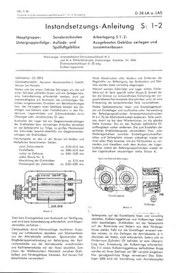

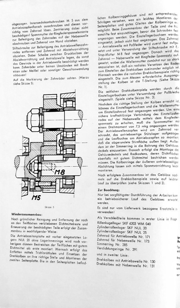

#23 Beitrag von 2brownies » 2020-09-04 12:28:41
Hab das mal aus der Inst.Anl. abfotografiert.
Vielleicht hilft das weiter.
