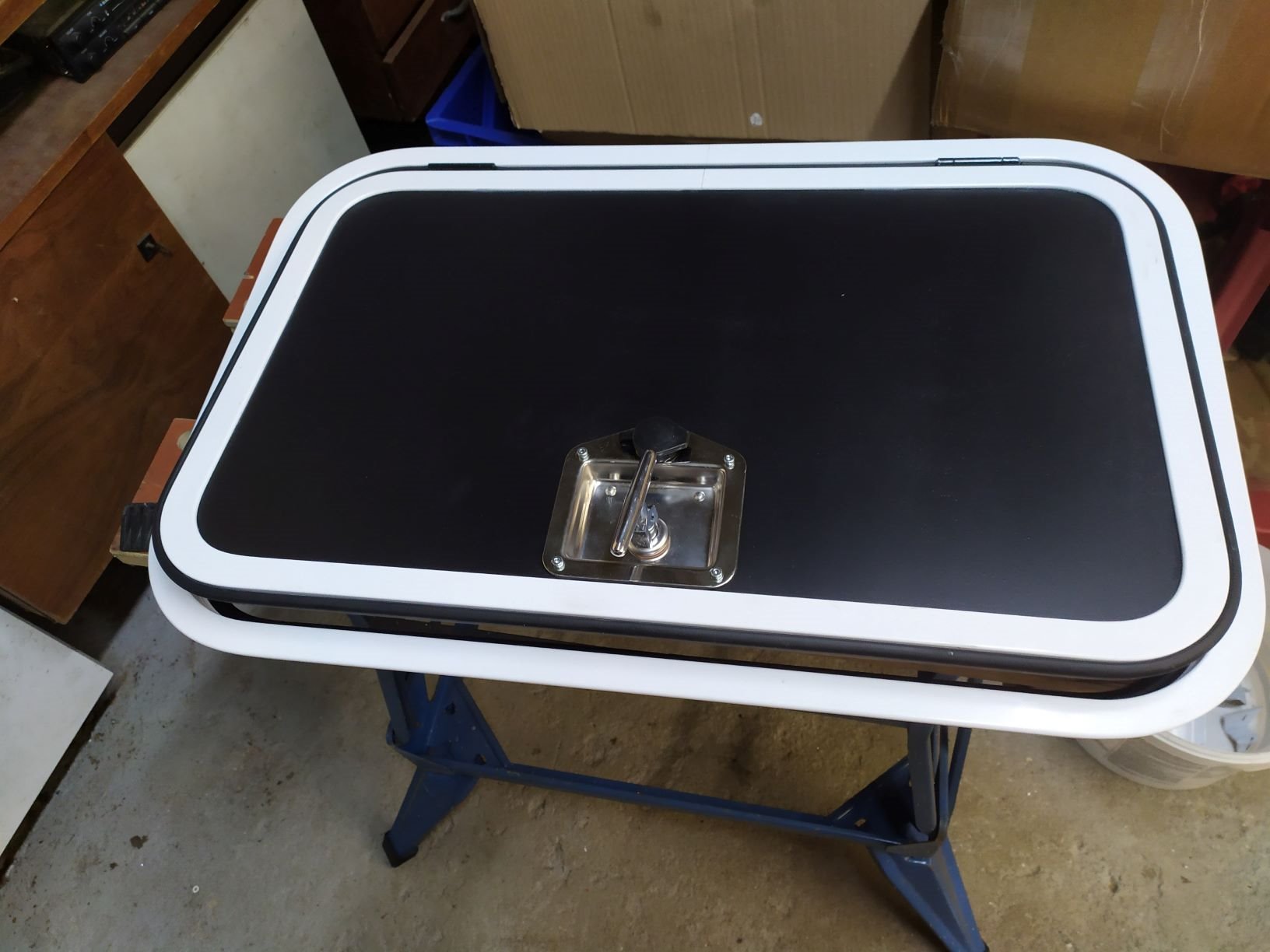

Außerdem sind die Stauklappenschlösser heute gekommen, die sind ganz schön massiv und relativ schwer mal sehen ob ich mich nicht doch nochmal auf die Suche nach einem kleineren Modell auf die Suche mache. Morgen kommen die Sandwichplatten für die Stauklappen Füllungen.

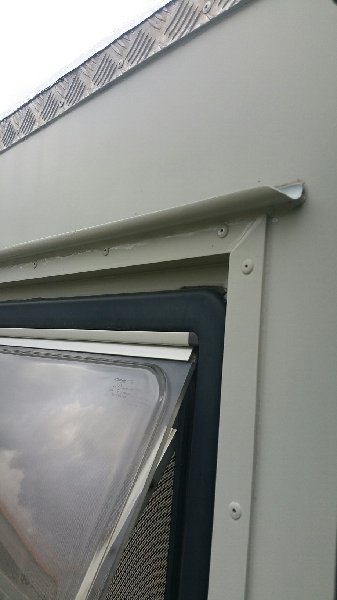

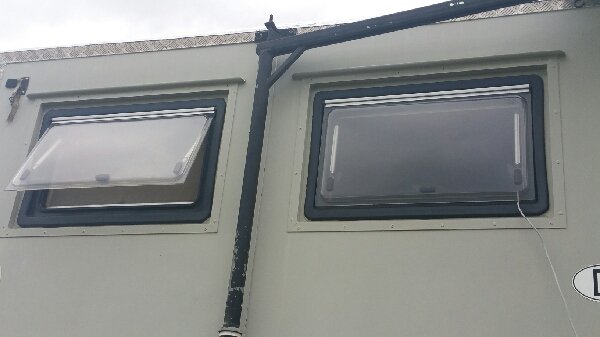

Hallo Frank,
Regenrinnen machen Sinn. Ich hatte auch keine und habe welche nachgerüstet. Da es kein Womo Bedarf gibt und auch keine Alu Profile, sind es Regenrinnen aus Leerrohren geworden. Einmal aufgetrennt erfüllen sie seit 7 Jahren ihren Zweck und billig ist es dazu.

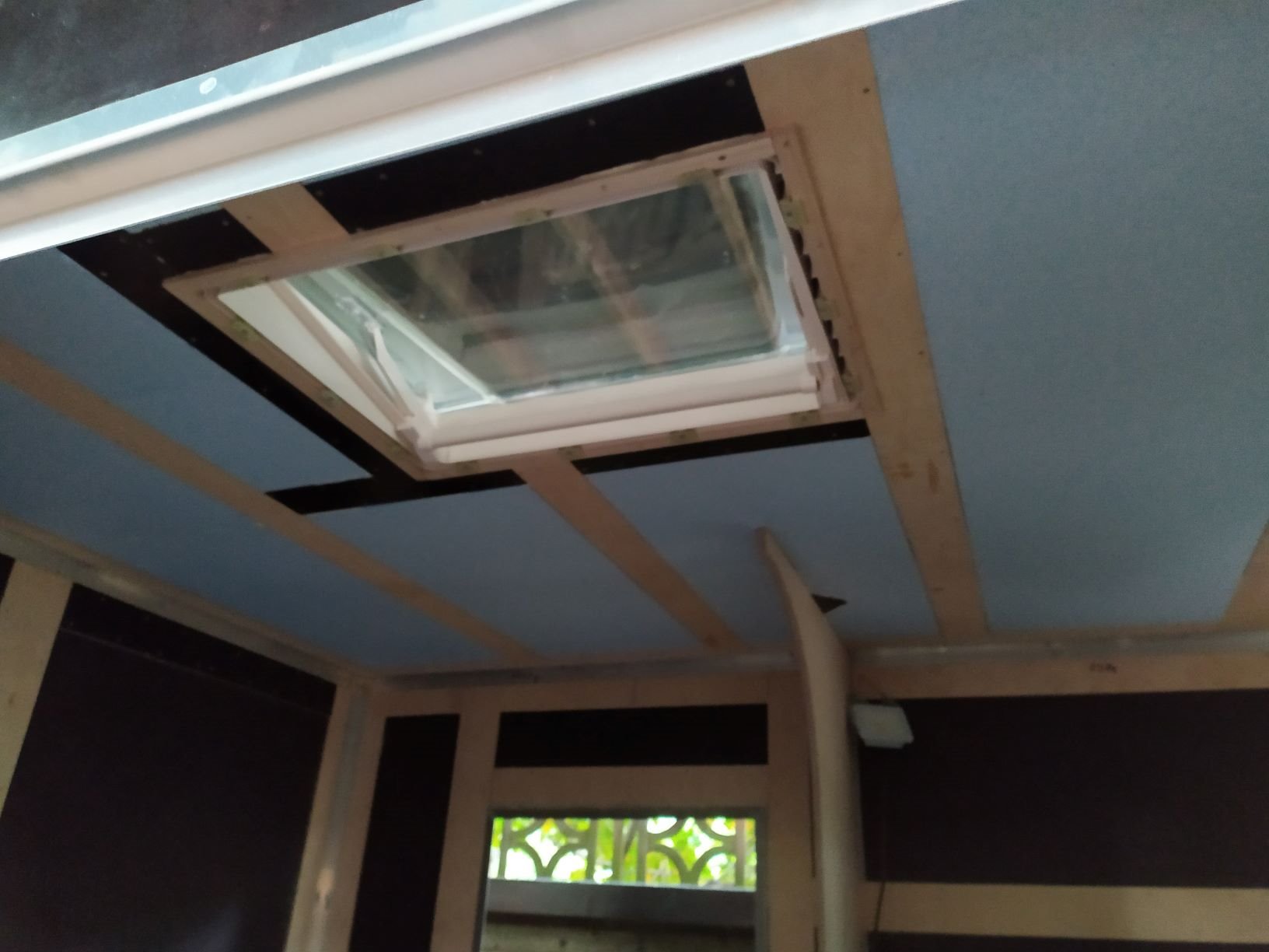

ich habe gestern beim stöbern im Netz ein Quasi 2 Teiliges Panzerrohr gefunden (OBO 2953 M25 LGR Quick-Pipe) das werde ich mal versuchen. (1,5€ / m) Da würde ich dann einfach den "Deckel" abschneiden.
Es werden 2 Module da ich auf das Gewicht achten muss. Einfach hört sich gut an, aber wie schon geschrieben je mehr ich lese desto weniger weiß ich.
Dafür habe ich aber gestern auch durch Zufall eine Quelle für das leichte Paulownia Holz gleich bei mir um die Ecke gefunden.
Gruß Frank

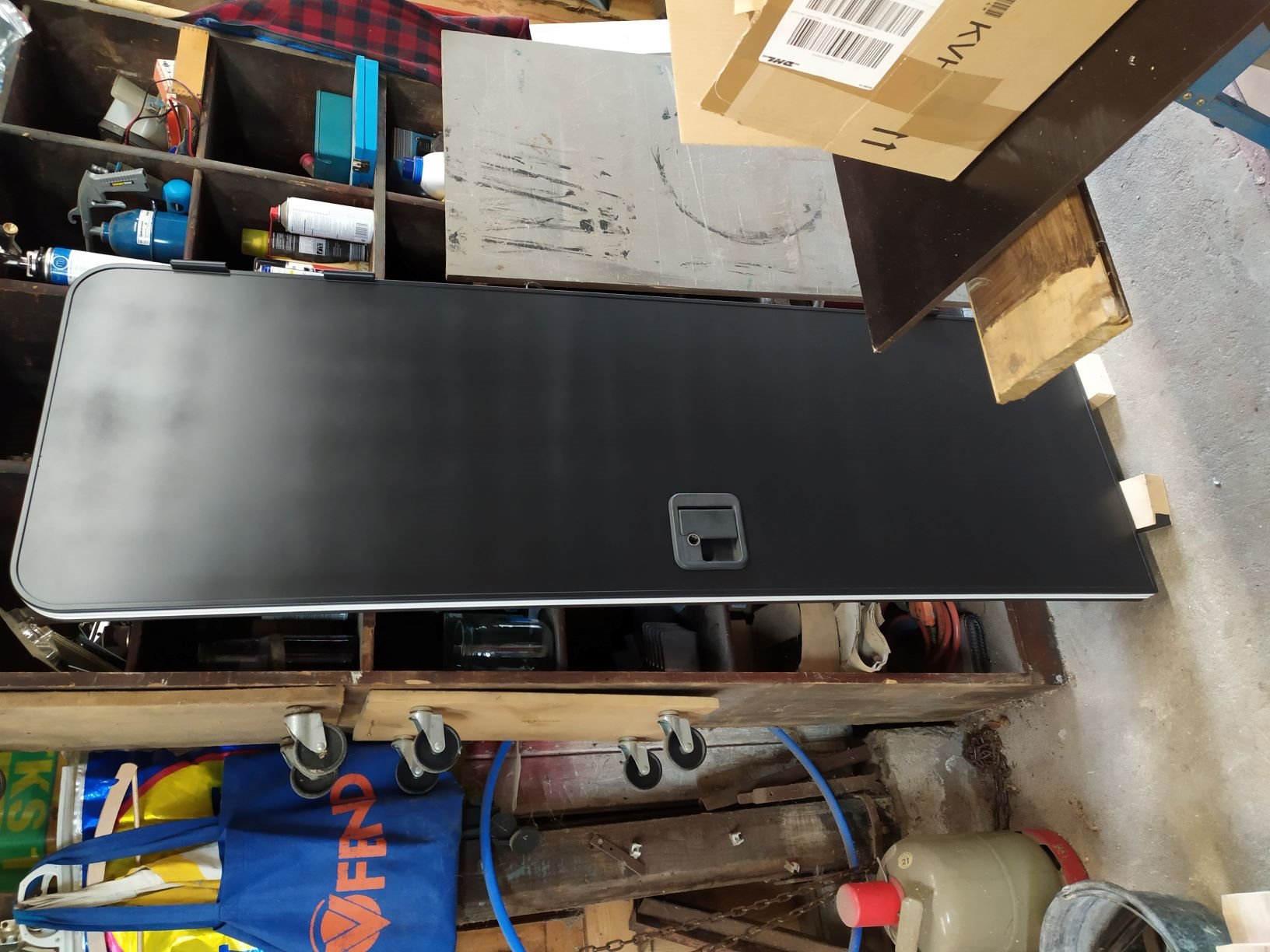

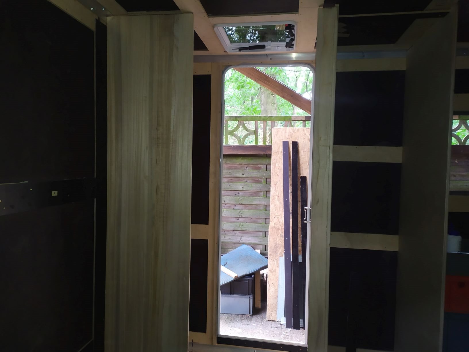

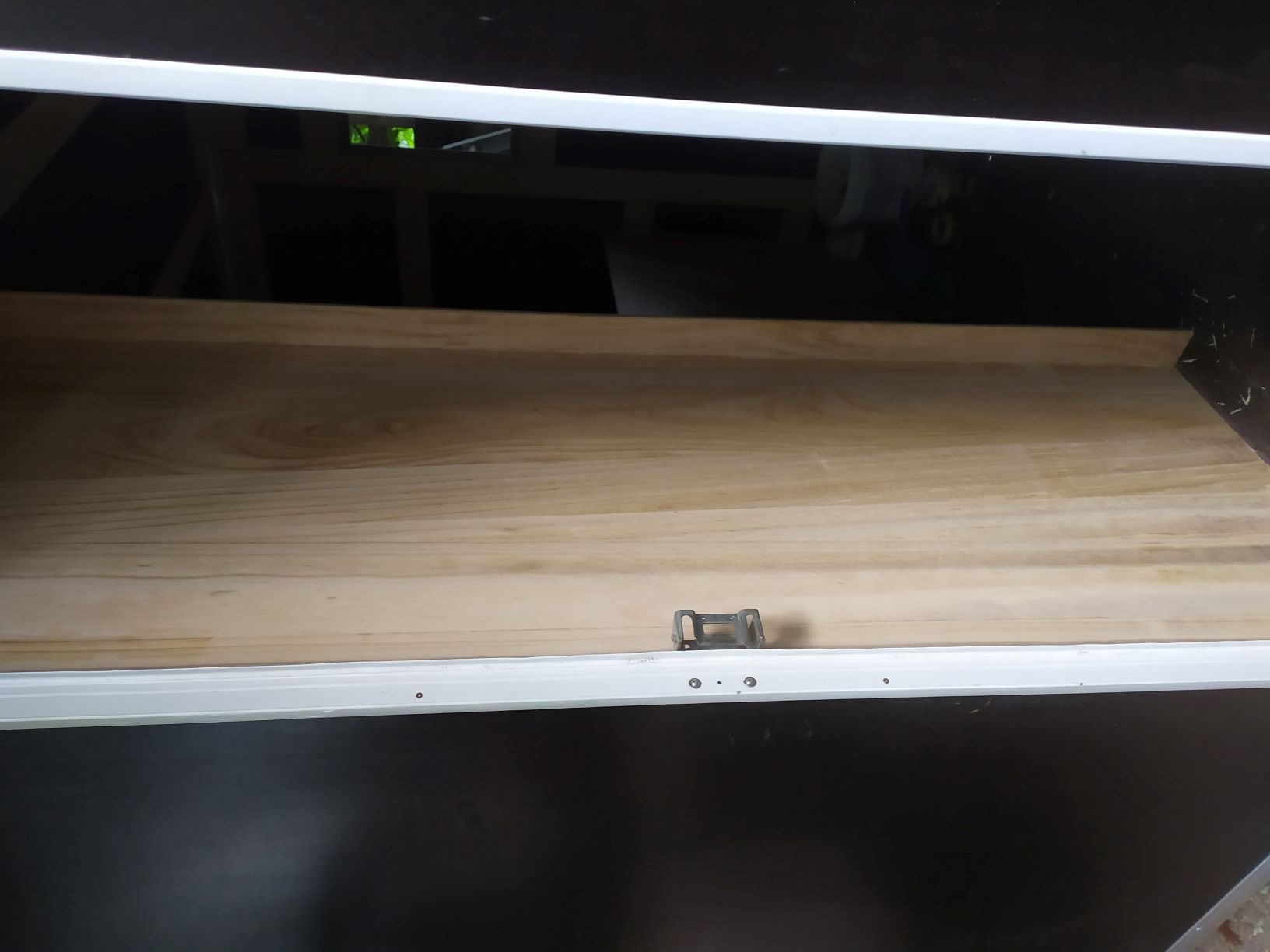

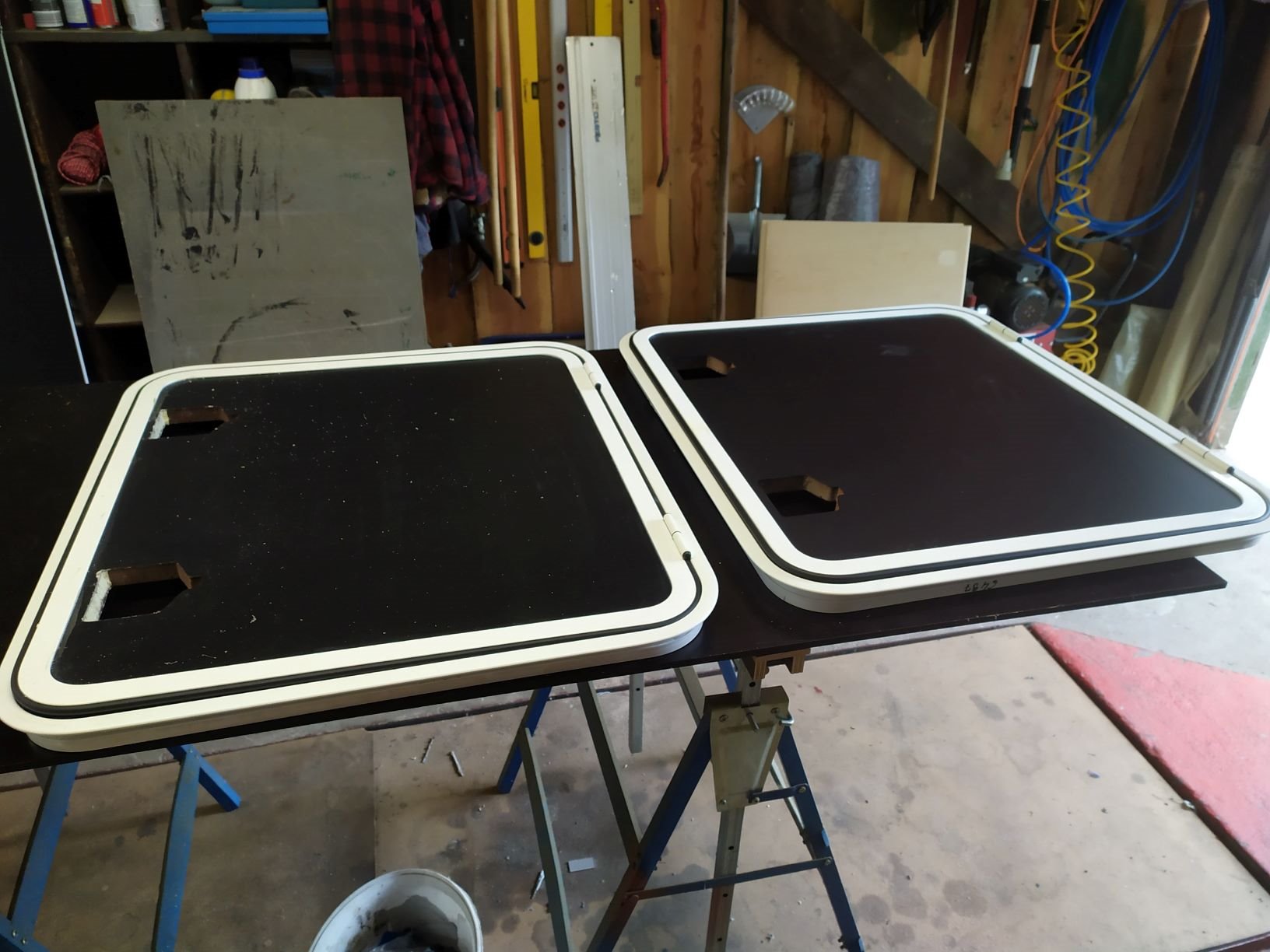

- Tag 18 27.06.2020

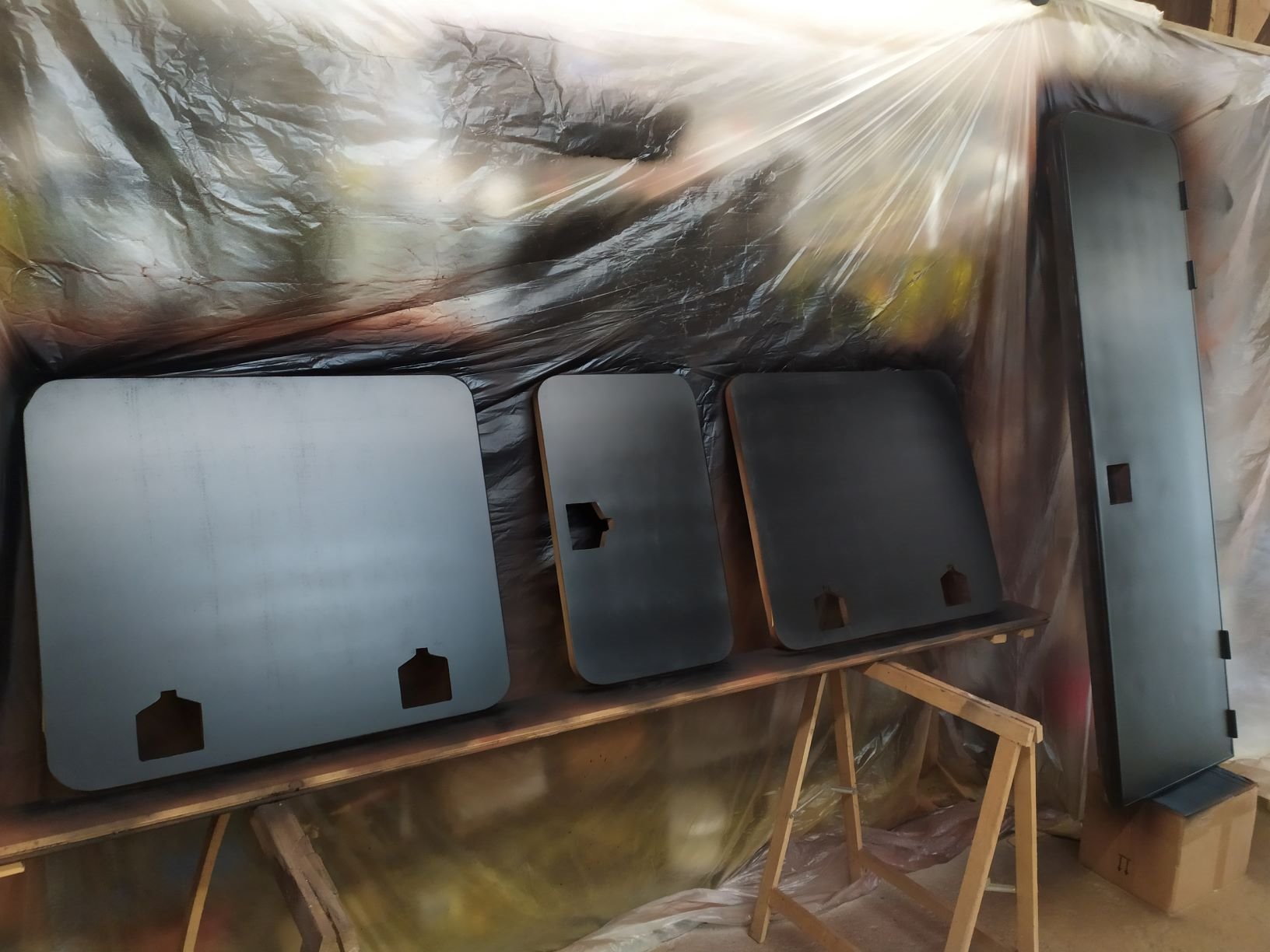

Endlich Wochenende und es geht weiter. Heute habe ich die Klappenfüllungen aus Sandwichplatten vorbereitet und anschließend in einem Rutsch mit der Türe lackiert. Außerdem habe ich noch den zweitenteil der Trennwand zum Bett vorbereitet. Durch einen Zufall habe ich eine Bezugsquelle für das leichte Paulovnia Holz gleich bei mir um die Ecke gefunden. Die haben Balken, Leimholzplatten und Brettchen, die Bestellung für die ersten Möbel ist gemacht und wird am kommenden Mittwoch abgeholt. Zweiteiliges Panzerrohr für die angemerkten Regenrinnen ist auch bestellt.

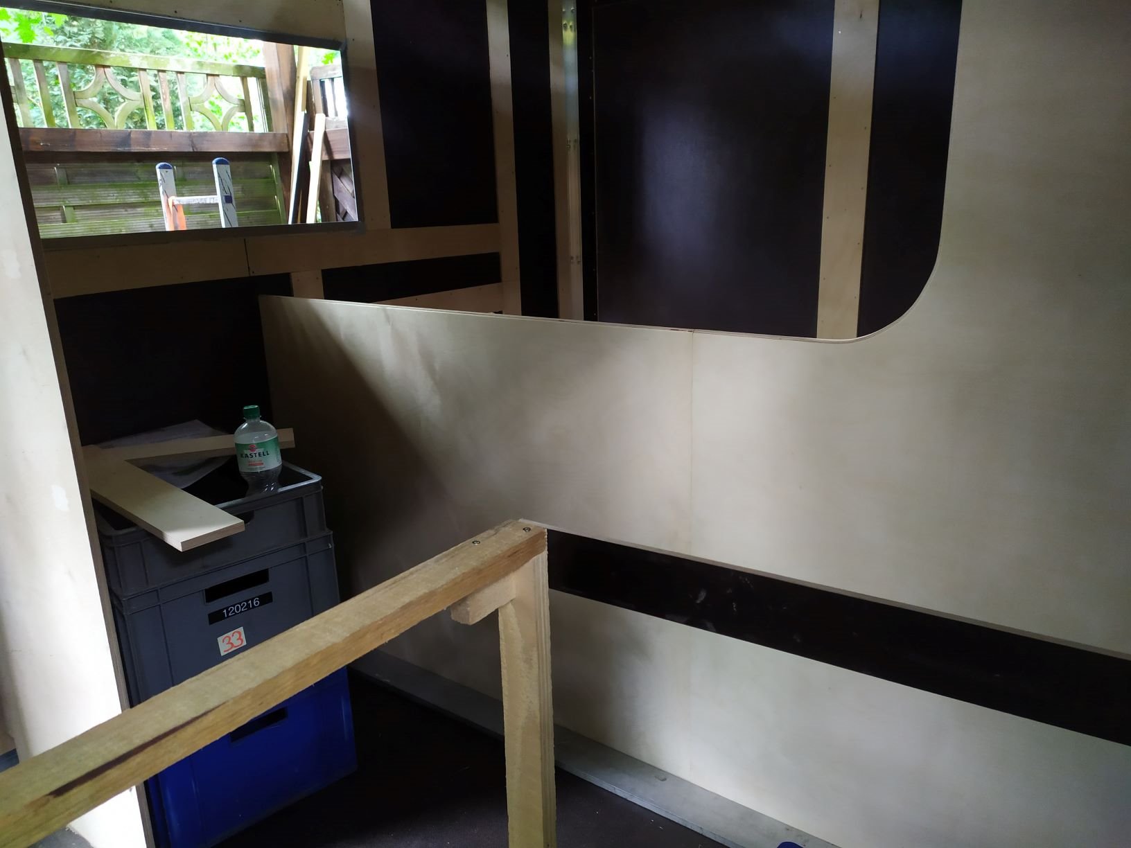

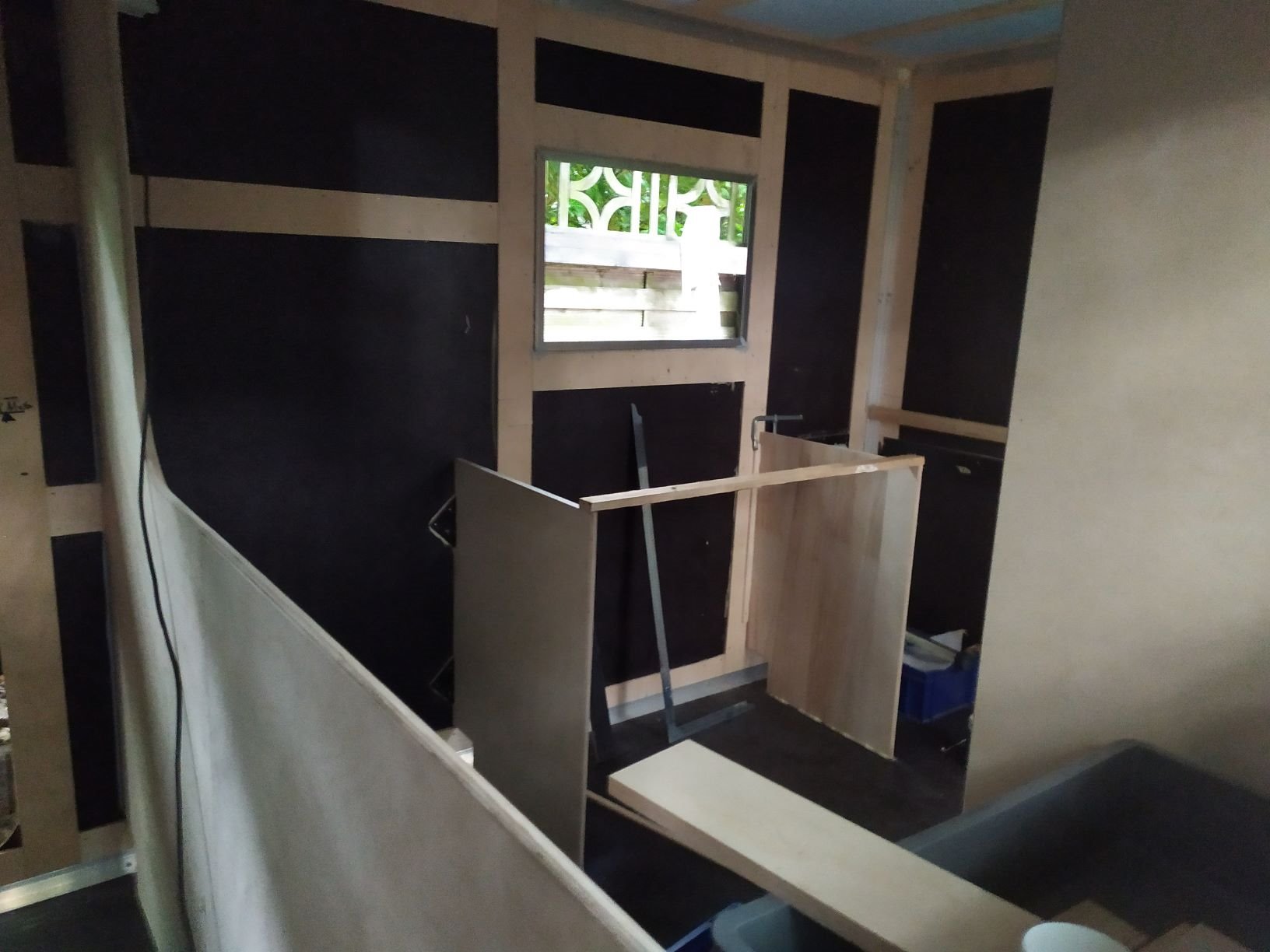

Willst Du daraus auch Möbel-Oberflächen bauen? Hatte ich auch kurz in Erwägung gezogen, aber nach einem Testbrettchen schnell verworfen - ist einfach zu empfindlich. Selbst (kurze) Fingernägel hinterlassen ständig Macken. Eventuell eine Option, wenn man Furnier oder Melamin aufzieht, aber das frisst den Gewichtsvorteil schnell wieder auf.
Re: Los geht’s Kabinenbau in Siebdruck
Schlussendlich ist es bei mir dann Birke-Multiplex 12mm geworden, mit 9mm tiefen Taschen zur Gewichtseinpaarung auf der Rückseite. Das Flächengewicht liegt dann ca. 40% unter dem ursprünglichen und ist damit minimal schwerer als Paulownia. Die bei mir geschliffene und gewachste Oberfläche ist jedoch um den Faktor 10 robuster und Spaxschrauben und Scharniere halten auch viel besser. Nachteil: man muss von vornerein über Verzüge nachdenken, insbesondere bei Türen.
Nocvmal zum Multiplex:
Ich hab 12 und 9mm verwendet, und bis auf das Bett quasi keine balken/Latten in den Möbeln, die Seiten/Fronten sind selbsttragend. Das spart aus meiner Sicht auch wieder Gewicht.
Verbunden hab ich die Teile mit StahlWinkel und 12er Spax. Gefühlt ist das recht robust.... Ob's für 1000km schweres Gelände reicht, weiß ich nicht.... Aber dafür hab ich nicht gebaut.

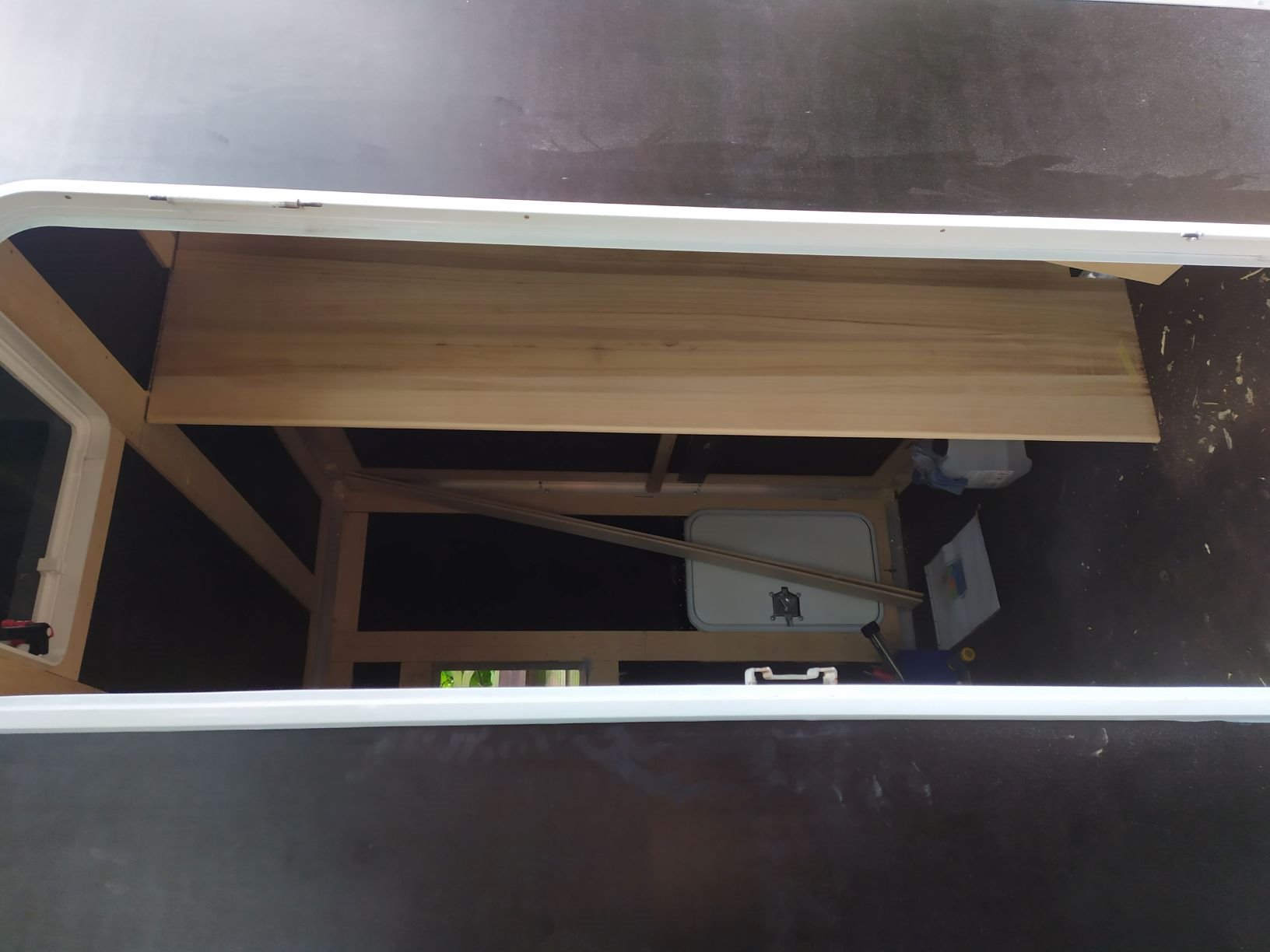

sorry habe am Sonntag zwar geschrieben aber nicht eingestellt:

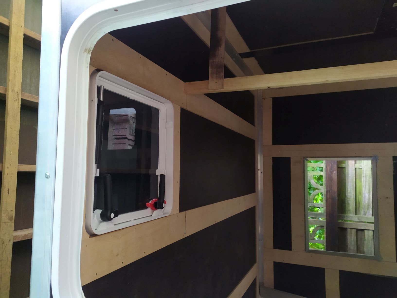

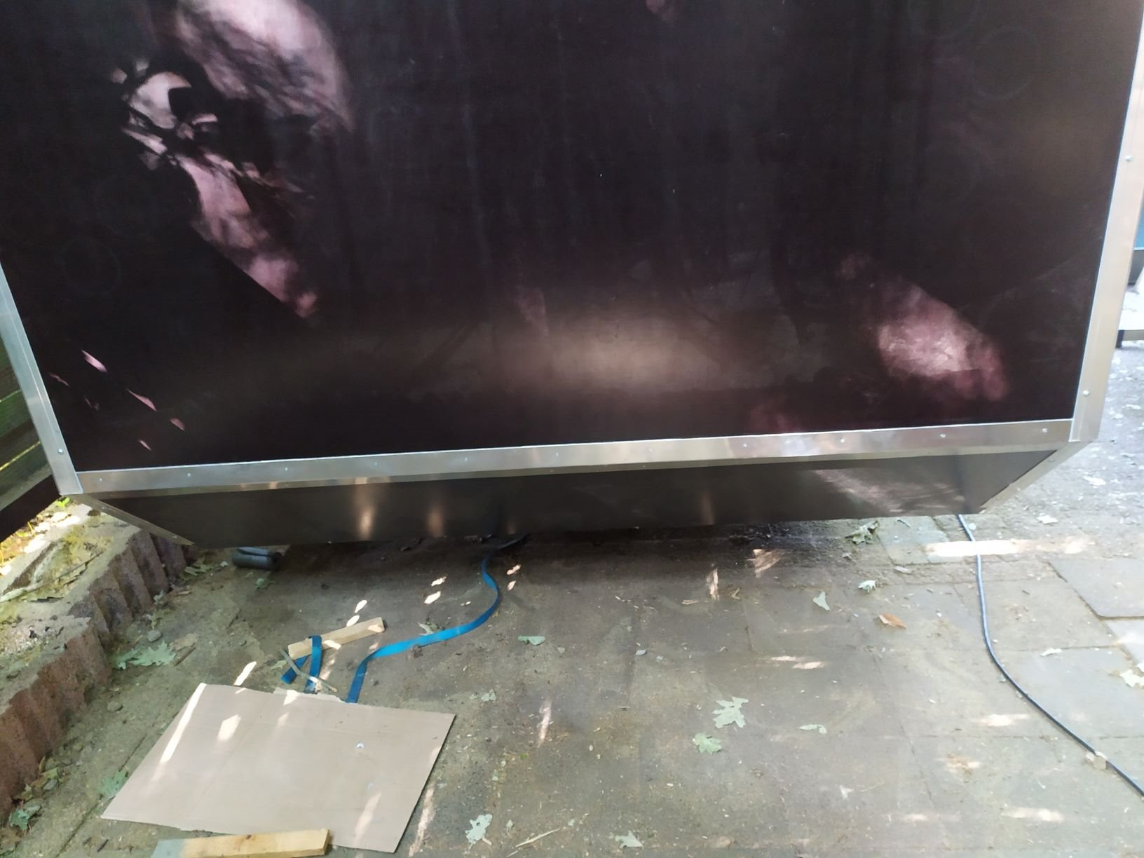

- Tag 19 28.06.2020
Heute war der zweite Frusttag in der Bauphase. Nachdem erste Lackierversuche der Sandwichplatten zeigten das der Lack auf dem Kunststoff nicht halten wollte habe ich es dann final mit dem anschleifen übertrieben und jetzt leider in der lackierten Fläche Schleifspuren. Naja Funktion vor Optik, evtl. erden die dann später nochmal lackiert oder foliert. Hier Bilder der Klappen und Türe.

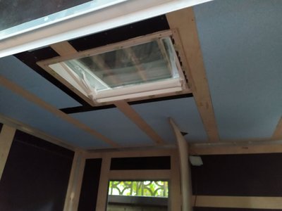

Um mir noch ein Erfolgserlebnis zu gönnen habe ich noch die Luke über Dusche im Eingangsbereich eingebaut.
- Tag 19 28.06.2020

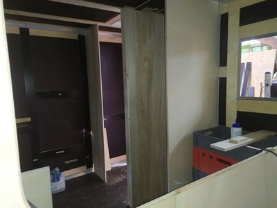

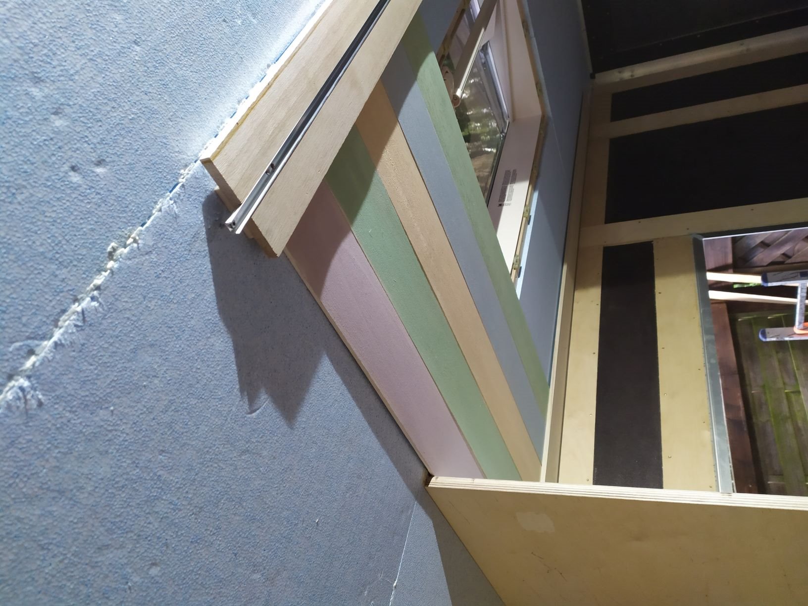

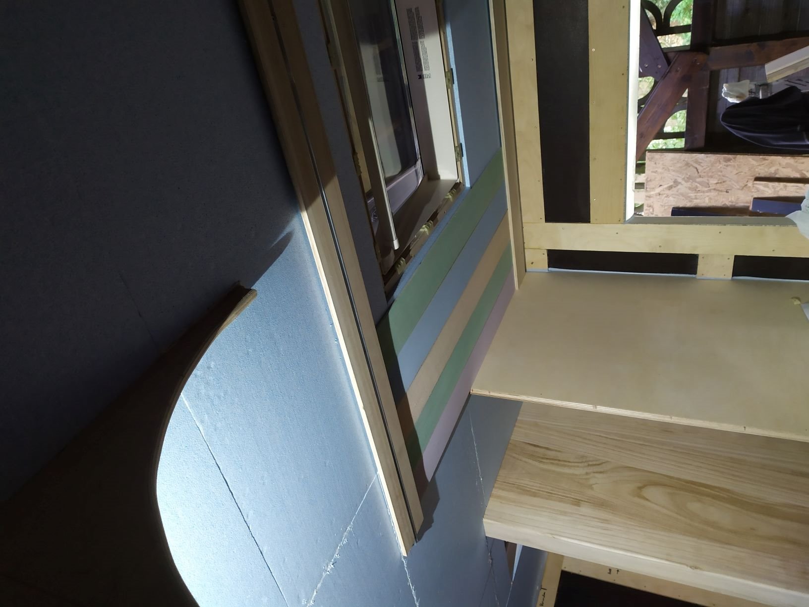

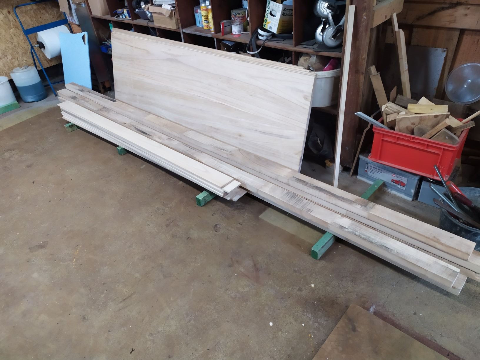

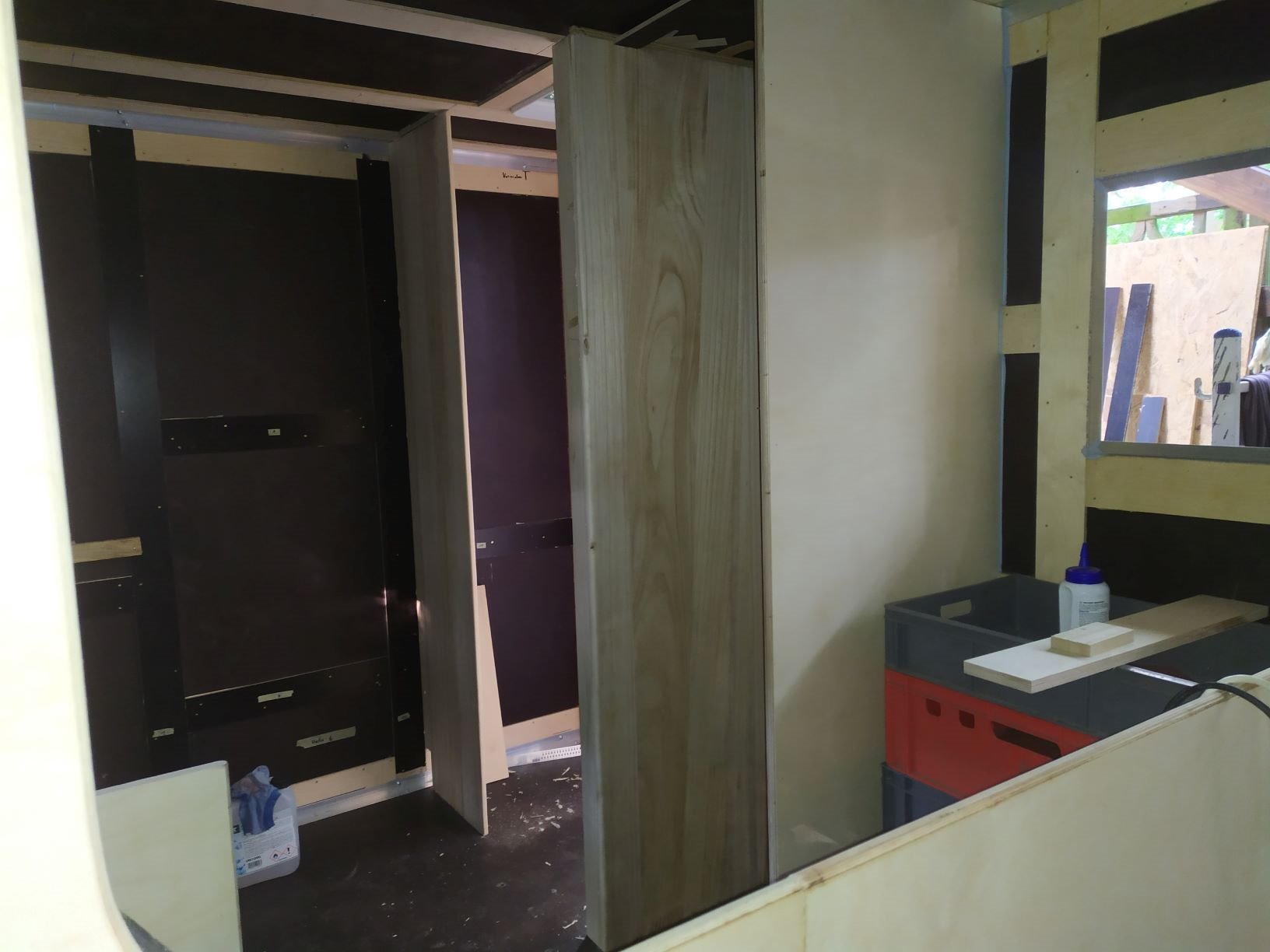

Heute habe ich das Paulownia Holz abgeholt und muss sagen ich bin begeistert von der „lebhaften“ Oberfläche. Da wir auch im Haus viel mit Holz gearbeitet haben, unter anderem einen Dielenweichholzboden aus einem alten Kloster neu verlegt haben, mögen wir Holz das Gebrauchsspuren hat/bekommt. Geplant ist es damit die Decke zu verkleiden, die tragende Konstruktion fürs Bett (Froli Star mobil), den Unterbau fürs Podest und möglichst alle Möbelzwischenwände zu bauen. Verbindungen werden mit Lamelloflachdübeln verleimt.
Hallo Frank,
immer wieder schön zu sehen wie Du voran kommst. Ist das Paulownia Holz ein Leimholz? Ist die Oberfläche sauber gehobelt oder gar geschliffen?
Gruß von Lothar
Gruß von Lothar
Hi Lothar,
ja das ist geschliffenes Leimholz wie ich finde von guter Qualität. Heute habe ich dann mal erste Versuche mit dem Holz gemacht. Bohren, schneiden, Fräsen, Flachdübel alles kein Problem mit scharfem Werkzeug. Verbindungen mit Lamellos und Weißleim machen einen guten stabilen Eindruck. Ich bin bis jetzt begeistert. Vor allem glaubt man nicht wie leicht das ist.

Mir gefällt der Bau auch sehr! Saubere Arbeit mit vielen guten Ideen! ... Nicht so gut finde ich die Idee mit dem Weißleim. So weit ich weiß, härtet der bockelhart aus. Ein Schlag drauf und die Klebeverbindung bricht! ... Abgesehen davon - schön, wirklich schön!
also ich bin auch sehr zufrieden mit dem Paulownia Holz. Ich habe den kompletten Innenausbau damit gemacht, hat bis jetzt 40tkm, unsere 3jährige Tochter und nen jungen Hund gehalten. Klar sieht man Macken wenn ne stabile Kunststoffkiste dran schlägt, aber dafür kann man diese auch ziemlich einfach überschleifen. Ich habe das Holz 2mal mit Lackiergrund und dann mit Klarlack gestrichen, dadurch wurde die Oberfläche ein bischen härter.
Die Möbel sind bei mir alle geschraubt, bis jetzt hat sich da noch gar nix gelöst.
Hi Markus,Jagger hat geschrieben: ↑2020-07-02 6:49:24Moin,
Danke für die Rückmeldung, ich wollte auch noch mit den Oberflächen experimentieren. Ölen, Hartwachsen, Bootslack......
Mal sehen was es am Ende wird. Bis jetzt bin ich vom Holz und dem Gewicht begeistert.

Fahrgestell fertig
- Tag 20 03.07.2020
Heute habe ich die ersten Wände aus Paulownia gesetzt. Die Badwände stehen ich bleibe dabei das Holz lässt sich super verarbeiten und wiegt nichts. Verbindungen mache ich alle mit Lamellos. Im Laufe der Woche habe ich noch mal eben zwischendurch die große Dachluke über dem Sitzbereich eingebaut. Foto werde ich nachreichen
Morgen noch einen Küchenblocksteher und dann fange ich mit der Dachisolierung an. Solarpanele, LiFePos und Solarregler sind auch bestellt.
Viele Grüße Frank
P.S. Hat jemand von Euch einen Tipp warum manchmal die Bilder verdreht dargestellt werden?
Viele Grüße Frank
TRM 2000
Fahrgestell fertig
Fahrgestell fertig
- Wilmaaa
- Beiträge: 20695
Womit hast du die denn geknipst bzw hochgeladen? Apple-Produkt?
mit einem Android Handy. Die Bilder sind auf drive zwischen gespeichert. Beim einfügen verdrehen die sich dann ohne das ich wüsste wie ich das beeinflussen könnte.
Viele Grüsse Frank
Viele Grüsse Frank
- Tag 21 04.07.2020
Die erste Schicht der Deckisolierung ist angebracht. Teile der Deckenverkleidung sind vorbereitet und die Küchensteher stehen. Auf dem ersten Bild ist auch die große Dachluke zu sehen. So langsam hat man die Platzverhältnisse in real vor Augen.
TRM 2000
Fahrgestell fertig
Fahrgestell fertig
- Tag 22 05.07.2020
Die Decke ist fertig isoliert und ich habe Probehalber mal die ersten Verkleidungsbrettchen angebracht. Der Plan geht auf und alles passt wie es soll. In die mittlere Leiste kommt ein LED Band in das eingelassenen Alu U-Profil.
Sorry die Bilder sind wieder verdreht ich habe keine Ahnung wie ich das beeinflussen / ändern kann.
TRM 2000
Fahrgestell fertig
Fahrgestell fertig
Ist die Isolierung aus EPS?
Hi Marcel,
das sind folgende Platten:
Termo Organika EPS Perimeterdämmplatten WLG 0,35
TRM 2000
Fahrgestell fertig
Fahrgestell fertig
Danke Frank!
Machst du da eine Dampfsperre drüber?
Zuletzt geändert von meggmann am 2020-07-05 20:03:19, insgesamt 1-mal geändert.

Hattest du sie evtl im Hochformat fotografiert und dann im Smartphone auf Querformat gedreht und dann hochgeladen? Kann sein, dass dabei was durcheinander gerät.
