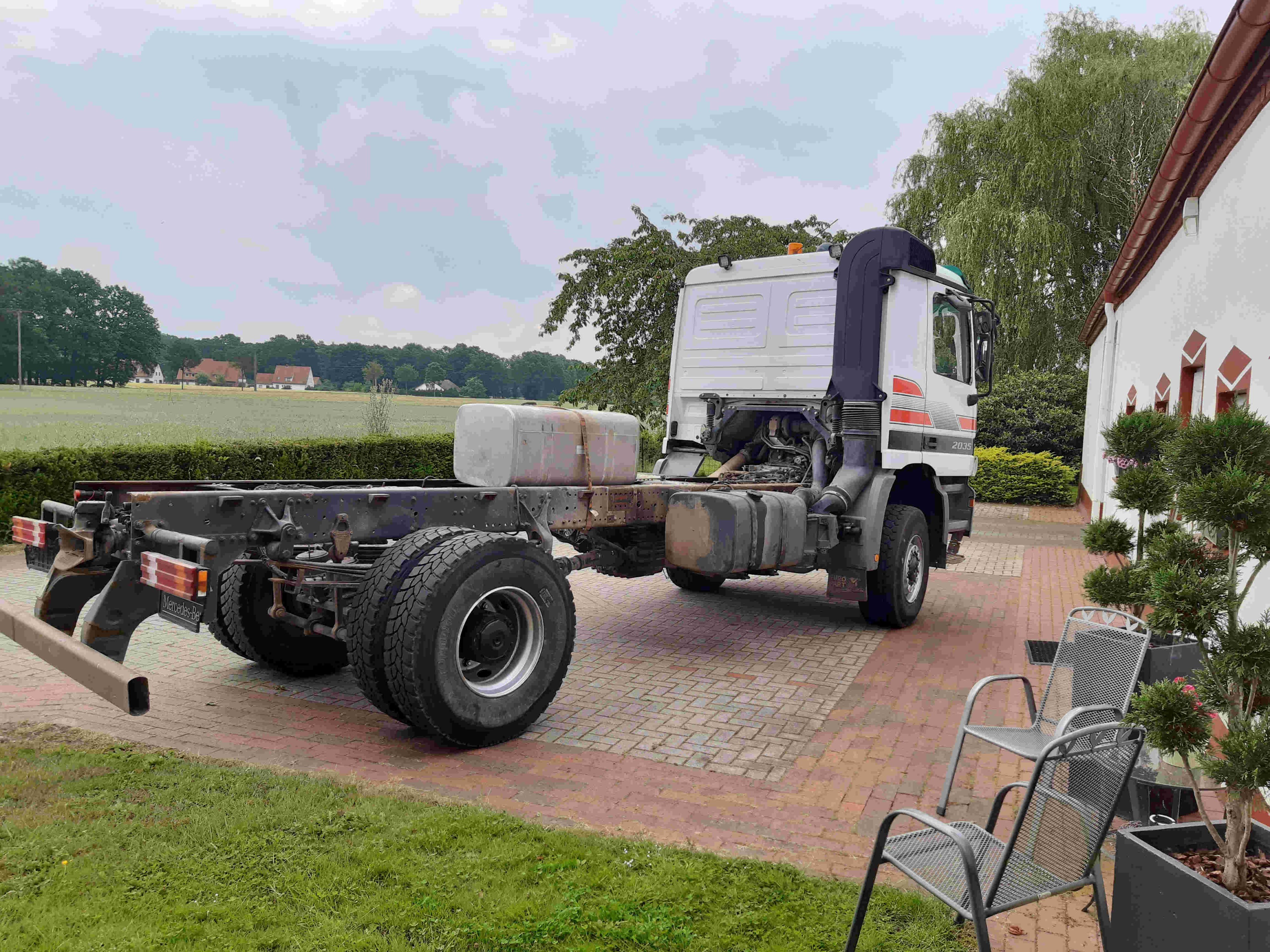

Hallo erstmal,
nach ca. einem Jahr Planung sowie täglichem Lesen des
Forums ist der Punkt gekommen zwischen Theorie und
Praxis. Gestern ist das Fahrgestell meines Alterswohnsitzes
bei mir eingetroffen: Mercedes Actros MP1 2035, 1999,
Splitgetriebe, Untersetzung, 3 Sperren.
CU
Roland

#10 Beitrag von SLUG » 2020-08-09 18:43:13
TAG 60
Hi!
wollte mal wieder schreiben.
Hätte nie gedacht das es bei mir
so langsam vorangeht, muss man aber lernen.
habe bis jetzt erst um die Basistechnik
des Fahrwerks gekümmert, Fahrerhaus "entkernt"
und Technik für Vorne (Audio, CB Funk, R. Kamera, Navi).
war nicht einfach 2 "ausgestattete" Sitze
zu bekommen.
Erstmal 2 Reifen mit Felgen (445/65R22,5 Felgenbreite 13")
bestellt, war theoretisch schon eng, bleibe aber 3mm unter
255cm Breite.
Jetzt den Rest Reifen bestellt.
Mit Kabinenbauer Vorgespräche geführt.
Hab mich sehr auf AMR 2020 gefreut,
fahre aber trotzdem hin, habe ja Zimmer
gebucht.
CU
Roland

#18 Beitrag von SLUG » 2020-10-04 9:52:03
Tag 115
Endlich steht er wieder!
Rahmen entrostet, Lack, Batt. und Luft weiter nach vorn verlegt,
Bremsen vorn Grundüberholt, neue Dämpfer.
Ich bin immer wieder verblüfft, was "Hackie" (Blaue Kleidung)
kann und weiß!
Danke, dass Er zu meinen Freunden gehört.
Da das Bild vom LKW wie ein Modellauto aussieht,
habe ich mal ein Bild als Größenvergleich
hinter gehängt.
CU
Roland
