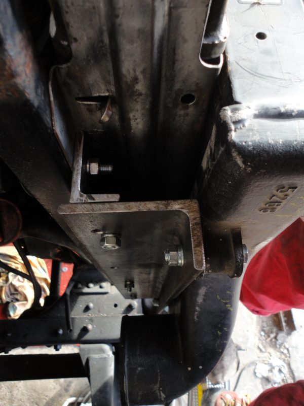

Hardls Lösung den Kühlergrill nach vorne zu ziehen hat mir nicht so gut gefallen. Ich wollte möglichst viel original erhalten. Also habe ich den Wasserkühler etwas weiter zum Motor hin versetzt. Der von mir verwendete LLK hat auch eine geringere Netztiefe als der von Hardl, ist dafür aber etwas größer. Einige kleine Veränderungen am Gestell waren nötig:
Der wasserkühler wandert 40 mm näher zum Motor
Auch das Gestell wir angepasst.

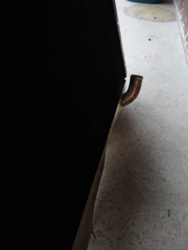

das untere Rohr des Wasserkühlers musste ausgelötet, um 45mm gekürzt, und wieder eingelötet werden.
gekürzter Anschluss am Wasserkühler

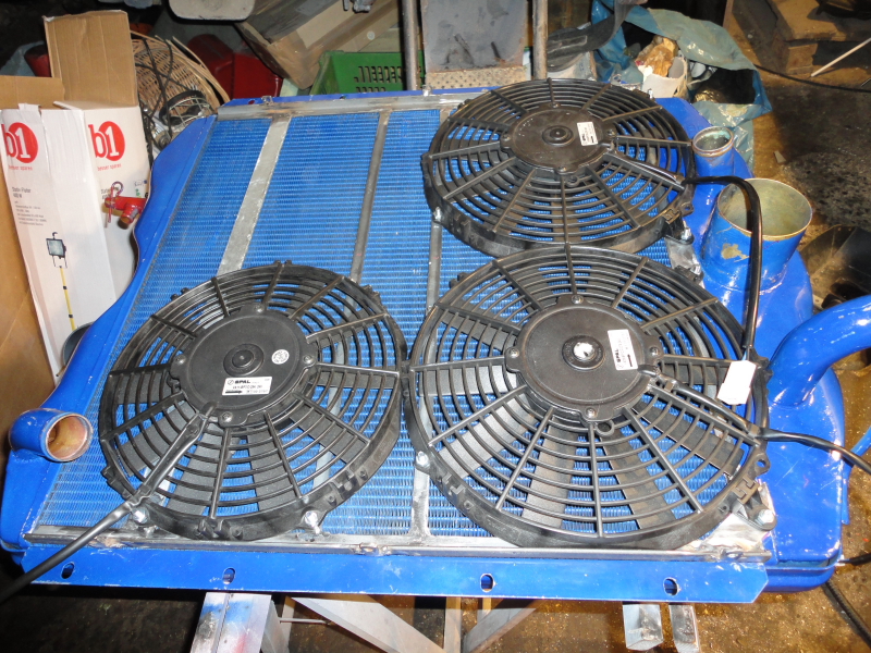

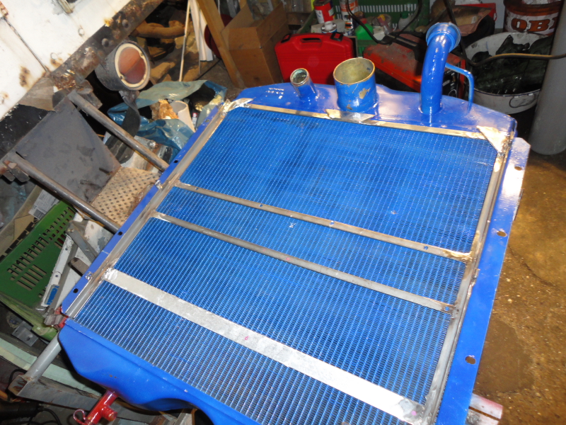

Aber um das Ganze abzukürzen: Bei Umbau auf Viskolüfter (Murr) bleibt genauso viel bzw wenig Platz und bisher ist mir nicht bekannt dass ein Viskolüfter den Kühler beschädigt hätte oder umgekehrt.
Es bleibt allerdings die Tatsche dass sich der Viskolüfter auch nicht wie der original Lüfter durch den Kühler "fräst". Also etwas Bauchweh heben Eure Kommentare trotz Berechnungen, Ausprobieren und möglicherweise Wunschdenken hinterlassen. Auch Jochens Einwand mit dem tieffliegenden Fußball ist nicht zu verachten, also ein wenig mehr "Luft" zwischen Maske und LLK kann nicht schaden. Dann kam noch dazu dass der original Lüfter Leistung frisst, ob er nun gebraucht wird oder nicht. Grundsätzlich waren also E-Lüfter in der Überlegung. Die habe ich nun eingebaut.
E-Lüfter
E-Lüfter
Ich habe einen kleinen Hilfsrahmen dafür gebaut:
Hilfsrahmen
Hilfsrahmen
Drei Stück, die Maske etwas weiter noch vorne rausgezogen (was ich eigentlich vermeiden wollte. Meine Frau meint es schaut auch sche... aus).
Maske
Maske
Dafür habe ich jetzt Kühlleistung dann wann ich sie brauche, unabhängig von Drehzahl und Fahrtwind. Gesteuert werden die Lüfter über zwei Thermoschalter, also zwei Stufen. Ich find ja nicht dass es so schlimm aussieht...
Ladelüftkühler, Kühler mit E-Lüftern

Diesen Beiträgen von Dir kann ich entnehmen, dass Du nach mehreren Konfigurationen von den E-Lüftern "temporär" wieder auf Riemenlüfter gegangen bist. Neben den ausführlichen Darstellungen wäre eben noch die Art der verwendeten E-Lüfter interessant. Zu kaufen gibt es von klein bis groß alles, aber die Lüfterleistung und der dazu beanspruchte Bauraum bilden einen kleinen Zielkonflikt und hier wäre ein Erfahrungswert eine interessante Referenz. Sicher ist Mein Auto nicht eins zu eins vergleichbar, aber auch ein ungefährer Anhaltspunkt kann ja unter Umständen "reicht niemals" von "auf jeden Fall überdimensioniert" abgrenzen. Rein Leistungsmäßig werde ich mit den ~200PS (die der Motor ab Werk mal haben sollte- keine Anung, wie es jetzt steht) vermutlich nicht so furchtbar weit weg von Deinem Motor sein.
Also würde ich mich über ein paar Infos sehr freuen! Wenn ich in den Verlinkungen nur nicht richtig lesen kann, dann auch :idee:

ich hatte mit Hochleistungslüftern von Spal experimentiert. Da findest du alle möglichen Lüfter mit Leistungsangaben zB hier klucker. Aber auch die kamen in den verwendeten Baugrößen (mussten schmal sein weil kein Platz) nicht an Leistung des Riemenlüfterrades dran. Eine weitere Möglichkeit wäre gewesen, auch noch vor den Wasserkühler unterhalb des LLK (beim neuen LLK) drückende Lüfter zu bauen. Aber das wollte ich aus mehreren Gründen nicht:
Aussehen wird zu stark verändert
Zu lautes Gesumse der viele Lüfter
Zieht echt viel Strom (!!)
ich wollt's einfach nicht....
