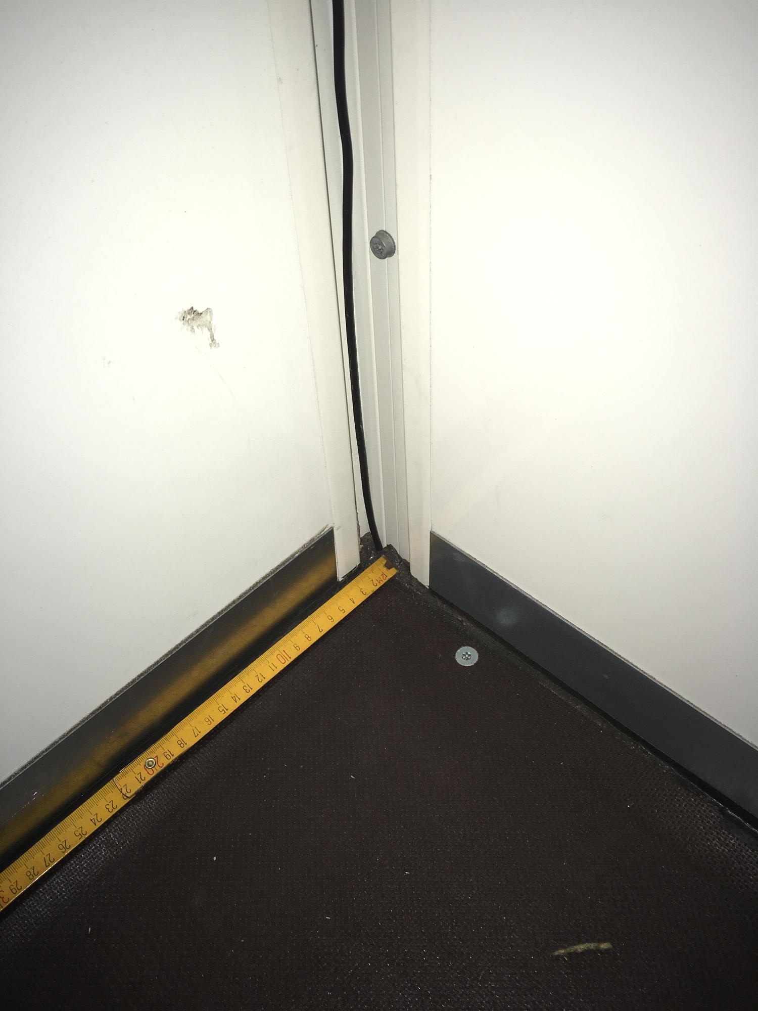

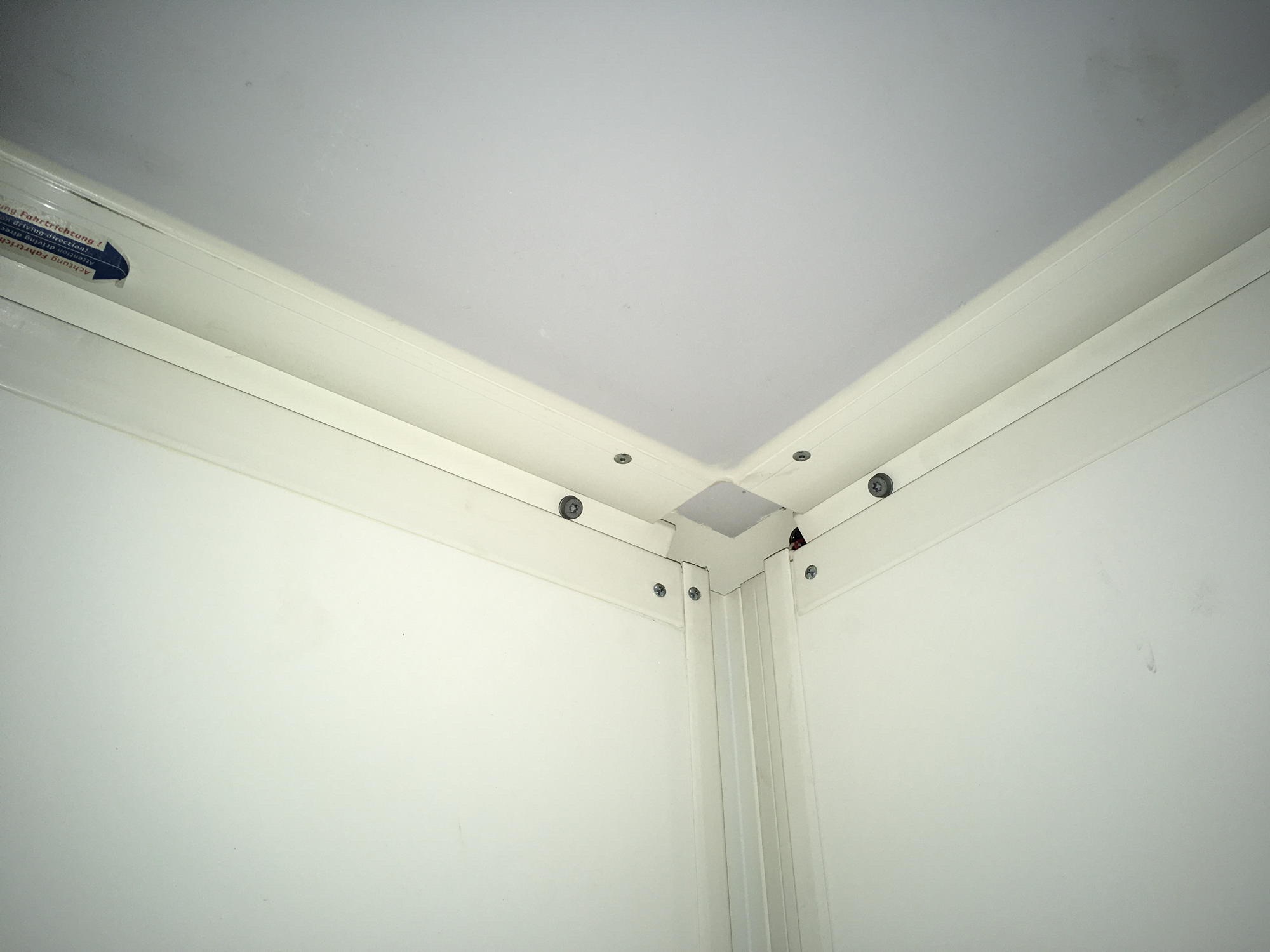

Hallo Experten,
mein Koffer ist aus einem Sandwich-Bausatz für Trockenfrachtaufbau entstanden. Aktuell zeichne ich die Details für den Innenausbau und überlege mir daher erst jetzt, wie ich die Eckprofile am besten isoliere. Diese sind aus Alu und verbinden die Sandwichplatten an den Kanten und Ecken.
Ich denke, ich sollte diese als Kältebrücken isolieren. Wie würdet Ihr das machen?
Meine erste Idee war 30 mm Armaflex aufkleben, aber dann muss ich dieses an manchen Stellen noch abdecken. Gibt es irgendein schickes Material mit glatter Oberfläche zum isolieren?
Vielen Dank,
Christoph

#2 Beitrag von urologe » 2020-05-10 12:51:44
Ich würde einen schick lackierten Kabelkanal in die Ecken kleben , der das Alu überdeckt und nach unten evtl einen Bodenablauf vorsehen . Die Ecken sind immer "Kondensatverdächtig" , aber so kanalisiert und kannst noch eine sinnvolle , verdeckte Zwangsbelüftung draus machen .

#4 Beitrag von Linksfahrer » 2020-05-10 15:05:37
Da die warme feuchte Luft nach oben steigt ist die senkrechte Kante nicht das Problem für Kondenswasser, sondern nur die oberen und die Ecken. Kabelkanal bietet sich in der Ecke natürlich trotzdem an.
Wir haben oben ein umlaufendes XPS-Profil mit integriertem Kabelkanal mit 6x10cm Dicke. Die Schränke sind dementsprechend oben ausgeklinkt. Ob 3cm Armaflex reichen weiß ich nicht.

#5 Beitrag von Jimmy » 2020-05-10 18:33:55
wenn die Winkelschienenkonstruktion, die du hier isolieren willst, durch einen einzeln aufgeklebten Außen u. Innenwinkel ersetzt wird, der Zwischenraum ausgeschäumt ist, gibt es keine Kältebrücke.
Ich wollte den Koffer eigentlich behalten und nicht wieder zerlegen. Die Winkel halten den ganzen Koffer zusammen. Ich muss daher leider isolieren. Trotzdem vielen Dank fürs Mitdenken.

Re: Womit würdet Ihr Alueckprofile isolieren?
#9 Beitrag von magmog » 2020-05-11 7:14:26
Sorry, aber was für eine Quatschkonstruktion für einen Wohnkoffer!
Du kannst m.E. nur versuchen, durch Isolationsmaterial die Ecken besser zu isolieren als die Flächen
und diese außerdem dampfdicht an die Wandflächen anzuschließen.
Frag mal den Hersteller, evtl. hat der eine Lösung!
Du wirst nicht der Erste mit dem Prob sein.

#10 Beitrag von wo_wo » 2020-05-11 7:54:52
ich habe den gleich konstruierten Kofferaufbau. Die Innenwände mit 40 bzw 60mm Sytyrodurplatten verklebt.
In den Ecken entsprechend ausgeklinkt und mit 8mm Birkemultiplex verkleidet
Wolfgang
