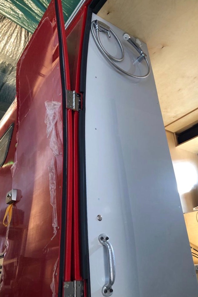

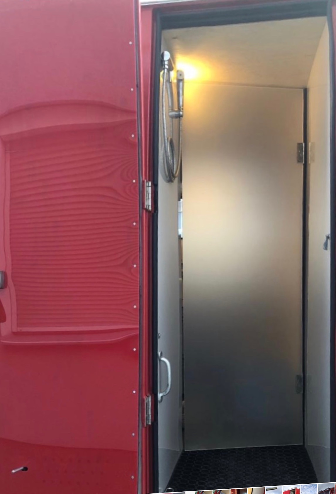

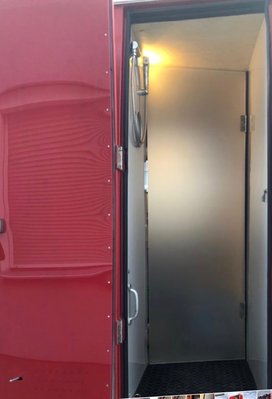

Plexiglas - gibt es in vielen Farben.
Lässt sich auch biegen (90 Grad - Heissluftföhn und zwei Stahlleisten reichen)
3mm vor Wände (teilweise auf Kastenseite, teilweise vor die EPS Isolierplatten).
Türe in 6mm.
