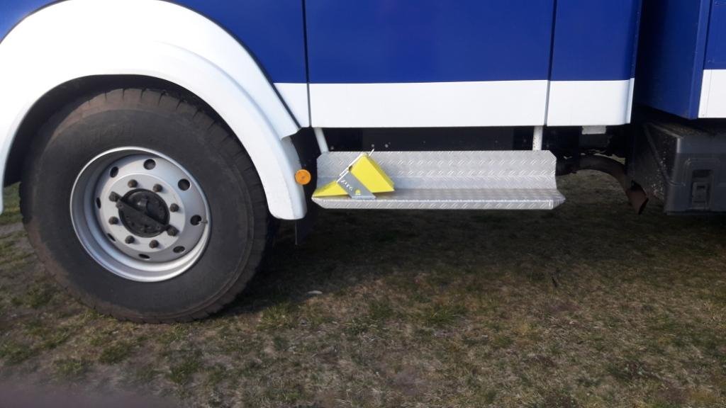

Hallo, ich melde mich mit einem kleinen Update, der Heckträger ist fertiggestellt und am Fahrzeug. Muss dann noch die orig. Anhängersteckdose (7pol.) gegen die neuere 15pol. Kombination austauschen + 4x Zurrösen und die Fahrradschienen dazu. Ich möchte ja die Rückfahrleuchten am Träger auch in Funktion haben.
Und die neuen Vorlegkeile haben auch ihren Platz bekommen.
