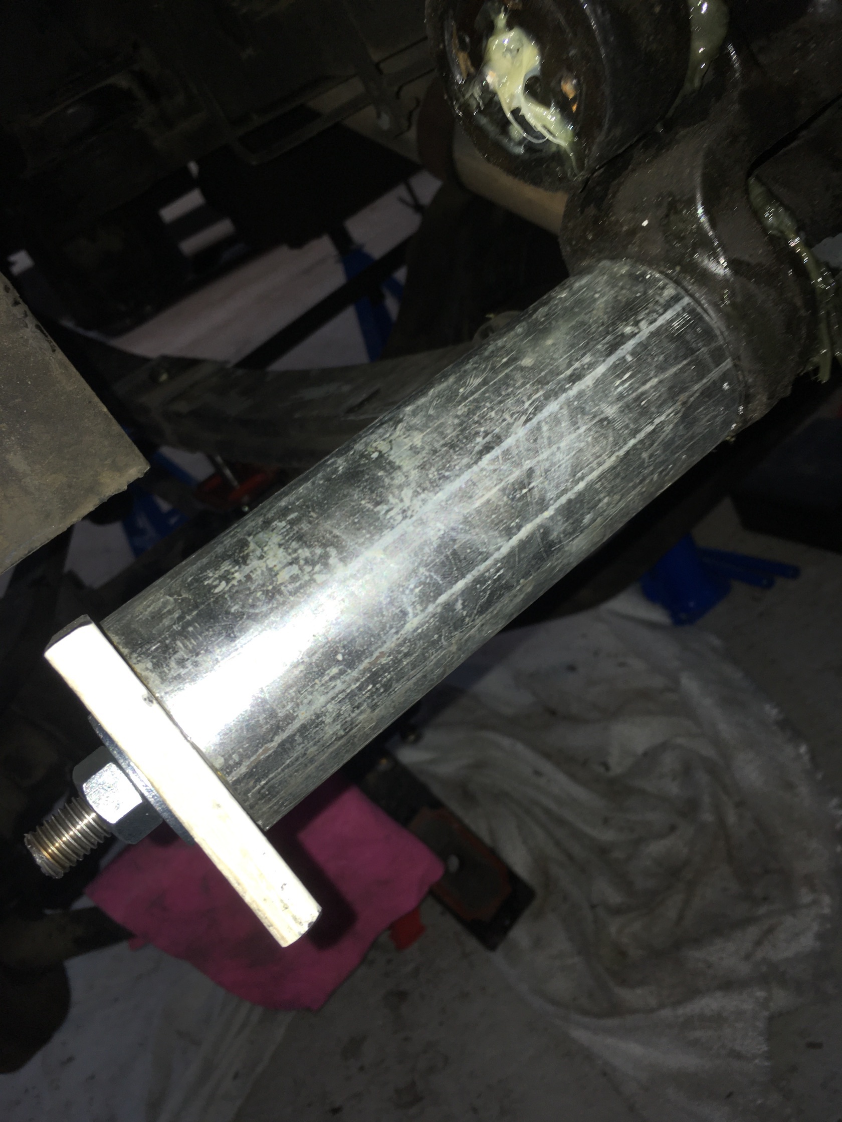

heute nach der Arbeit noch schnell die "Rohabzieher-Variante" versucht.
Hat sehr gut funktioniert.
Danke für den Tipp.

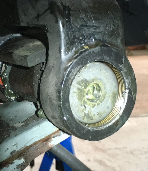

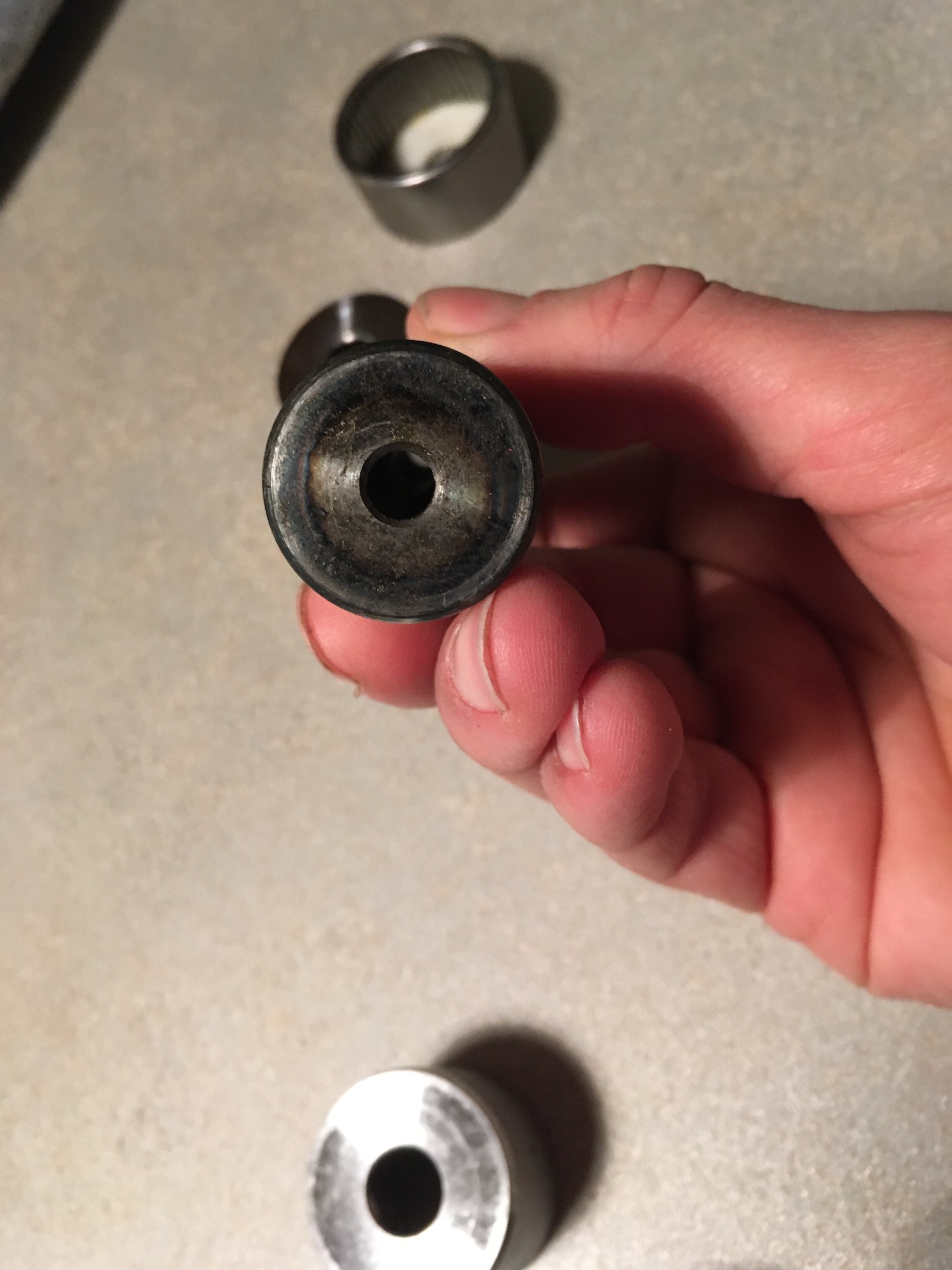

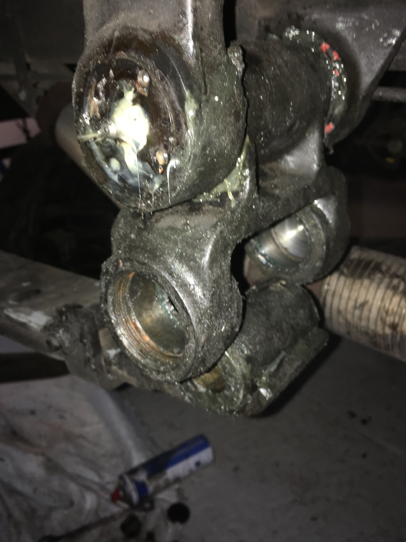

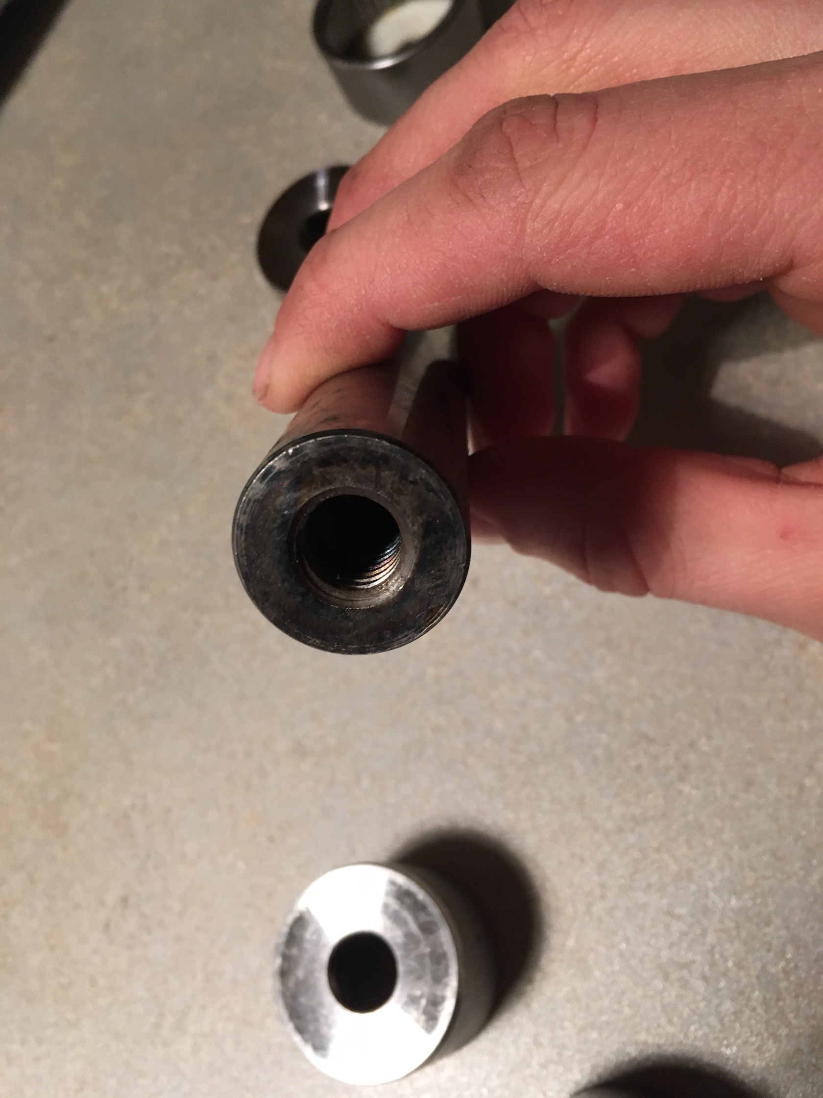

Moin Jan,
der Bolzen läuft m.H. von zwei Schallen in den Nadellagern. Ich habe also erst das inliegende Lager eingesetzt dann den Bolzen durch das Federauge in das Lager geschlagen (mit Kunststoffhammer) und dann das andere Lager eingesetzt. Ist wirklich kein Hexenwerk. Mit den gebogenen Federn solltest du ca. 100mm mehr Platz zwischen Feder und Puffer haben.
