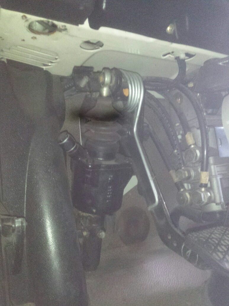

Hallo!
Weisst jemand wie diesen Geberzylinder funktioniert? Sitzt in einen 1222 AF Löschfahrzeug. In den EPC ist es als "Master Cylinder with Pneumatic Remote Control" beschreiben. Bedeutet das dass es nur handelt um einen Fernbedienung (für Pumpe usw.) und hat kein weitere Funktion? Kann man diesen ausbauen und mit einen ohne Pneumatik ohne weitere ersetzen?

mit eben so einem Zylinder hatte ich vor Kurzem ein kleines Missgeschick...seit dem kann ich dir sagen:
Deine Vermutung ist richtig, der Pneumatikzylinder hat für die Funktion der Kupplung selbst erstmal keine Bedeutung. Nur für das einlegen des Nebenantriebs (-> der Pumpe) ist er von Bedeutung.
Ob er sich einfach gegen ein Teil ohne Pneumatikzylinder tauschen lässt, kann ich dir leider nicht sagen. Wo ist denn das Problem an dem Zylinder?

Hallo Daniel!
Wir haben schwierigkeiten diesen zu entlüften. Vielleicht machen wir es nicht gut? Auf unseren 1017 AF ist es einfach wie auf einen PKW aber diesen lässt sich nicht entlüften - keine flüssigkeit kommt raus und das Pedal geht jetzt schlagartig im Boden ohne Funktion... Dann haben wir gedacht das es wäre vielleicht einfacher alles zu tauchen - aber mit diesem Zylinder ist alles ein bisschen mehr Kompliziert :)

so ein durchfallendes Pedal hatte ich bisher zwei Mal.
Einmal war ein Schlauch hinüber, das würdest du merken.
Das zweite mal war dieses hier:
http://www.allrad-lkw-gemeinschaft.de/p ... ng#p668140
Da hatte jemand in der Mitte gesessen, den Hebel verstellt und der dicke Zylinder hat Druckluft bekommen -> Kupplung betätigt.
Auf deinem Bild sieht es aus, als wäre an der Verschraubung für die Druckluftleitung nichts mehr dran? Dann müsste es natürlich ein anderes Problem sein als bei mir.
Daniel

Hallo! Ist mittlerweile eine Lösung für das Entlüften gefunden worden? Auch bei uns lässt sich am Zylinder-Getriebe problemlos Entlüften, allerdings tritt am besagten Zylinder keine Flüssigkeit aus. Vielleicht ist es so vorgesehen?
Könnte der anliegende Luftdruck eventuell so vermindert werden, dass das Pedal nicht unten bleibt sondern nur "unterstützt" wird? Das Pedal ist ja schon sehr sehr schwergängig. Erste Tests versprachen hier Erfolg. Mit etwa 1,5 Bar blieb das Pedal nicht unten sondern ließ sich schon leichter Betätigen.

der Pneumatikzylinder ist lediglich dazu da den Nebenantrieb vom Pumpenstand am Fahrzeugheck ein oder aus zu Schalten. Hier bei ist es immer mal wieder zu Unfällen mit Quetschungen oder eingeklemmten Füßen der Feuerwehrleute gekommen. Falls sich noch jemand auf dem Fahrersitz befand und die Pumpe vom Steuerstand aus in Betrieb genommen wurde.
Ich habe bei mir die Feuerwehraufbauten zurück gebaut und die überflüssigen Aggregate und Leitungen gezogen. Wenn Ihr die Hohlschraube am Pneumatikzylinder ( links oben ) löst könnt ihr die Druckluftleitung d=6mm nachverfolgen und ziehen. Ein zukünftiges "Durchfallen" des Pedals wird es dann nicht mehr geben, da er Drucklos nicht mehr angesteuert werden kann. Ob sich der Zylinder nach der Stillegung komplett ohne großen austausch des Kupplungspedals und dessen Mimik entfernen lässt mag ich derzeit noch nicht sagen. Dafür wäre ich über einen Tipp Dankbar.

Der zylinder wird genau so entlueftet wir jede hydr. Kupplung bei MB, von der getriebe seite aus mit nem Schlauch. Gibt da keinen Unterschied. Das standard Teil passt da übrigens nicht hin...

Entlueftet wird unten am geber, dafür bremsfluessigkeit raus lassen, Schlauch entweder unten vom bremskreis zum kupplungskreis, oder noch einfacher mit ner oelkanne. Damit einfach von unten pumpen bis behälter voll, nippel zu, fertig. Reicht das nicht, ist entweder n losspiel nicht richtig eingestellt oder was kaputt, kann ja sein dass n neuteil defekt ist.
Ist mit dem von unten nach oben entlüften bei allen DB B PKW so, von jenseits 170s w136 (ab ponton) bis 124er/201, die gehen dann auch normal von oben...

Der geber aus dem Bild ist übrigens nur ne pneumatische fernbetaetigung. Wenn der Hydraulikzylinder nach außen undicht wird, hast du die BF in dem Topf. Schraubt du draußen unten eine der M8 er Schrauben raus, Laeuft die raus. Ne einzelne teil enummer fuer nur den zylinder suche ich noch. Wenn vorne also immer BF fehlt, in dem Teil kann sie sein...

Wenn dann nach längerer Fahrzeit keine Druck mehr da ist, ist ein Zylinder defekt. Einfach alles ausbauen, zerlegen und prüfen, oder erneuern...
soliver
Beiträge: 439
Registriert: 2018-06-15 13:56:18
Re: Mercedes 1222 AF Kupplungsgeberzylinder pneumatisch
#25 Beitrag von soliver » 2020-10-12 9:23:23
Mark86 hat geschrieben: ↑
2020-10-12 9:07:29
Also wenn du nach mehrmaligem Treten Druck hast und die Kupplung dann funktioniert, ist da keine Luft mehr drinnen. Die Luft kommt auch irgendwann raus, wenn man oft genug mitm Pedal gepumpt hat ^^ (50x plus).
Hallo Mark,
d.h. es kann durch den defekten Zylinder Luft in das System kommen ohne das hierbei irgendwo Flüssigkeit austritt, bzw, kann es passieren das am Kupplungsgeber während der Fahrt der Kolben zurück gedrückt wird und ich durch mehrmaliges drücken des Pedals wieder druck aufbauen muss?
Kann man nen "normalen" nicht Pneumatischen verwenden?
Merci
Vielen Dank
#26 Beitrag von Mark86 » 2020-10-12 9:37:02
soliver hat geschrieben: ↑
2020-10-12 9:23:23
Merci
Ja. Wobei, wenn die Manchette hinten undicht ist, dann wird da auch in kurzer Zeit Flüssigkeit austreten.
Wenn du n F Fahrgestell (Feuerwehr) mit pneumatischer Kupplungsfernbettigung hast, dann kannst du dass aber nicht sehen, da die Undichtigkeit nicht nach außen geht, sondern in den Luftzylinder. Wenn du unten am Luftzylinder (da wo der eigentliche Bremszylinder dran ist) eine von den beiden 13er Schrauben raus drehst, kommt dir die Bremsflüssigkeit entgegen...
Der normale Zylinder passt nicht ohne weiteres, da die Betätgung, Halterung und Leitung anders sind. Ich habe bei mir den alten Kupplungszylinder unter dem Fernbetätigungsteil überholt...
soliver
Beiträge: 439
#27 Beitrag von soliver » 2020-10-21 9:13:01
2020-10-12 9:37:02
2020-10-12 9:23:23
Merci
Guten Morgen,
ich werde den Kupplungsgeber mal zerlegen und mit neuen Gummis versehen.
Ich hab im Xentry mal die Teile rausgesucht, müssten die Nummern 21, 24, 27 und 30 sein.
Die 33 (Manschette) gibts nicht mehr.
Sollte ich die Kolbenstange auch tauschen?
Vielen dank
Vielen Dank
#28 Beitrag von Mark86 » 2020-10-21 9:18:41
Also 45 ist nicht die Kolbenstange sondern nur die Druckstange für die Betätigung.
Ich hab damals bei Daimler keine Einzelteile bekommen (vieleicht nicht gefunden?) und mir das was universal passendes aus der Grabbelkiste gesucht.
soliver
Beiträge: 439
#29 Beitrag von soliver » 2020-10-21 9:24:56
2020-10-21 9:18:41
Ah ok, hab die Teile noch nicht bestellt, dann werd ich erst mal anrufen und hören obs die noch gibt.
Die Stange wurde mir als Kolbenstange angezeigt, daher ging ich davon aus.
Vielen Dank
#30 Beitrag von Mark86 » 2020-10-21 9:29:25
Es gibt aber 2 Stangen, einmal die Stange am Bremspedal und dann die eigentliche Kolbenstange unten im Zylinder. Für mich sieht dass was du da hast aus wie die Stange am Bremspedal, die brauchste für nix.
