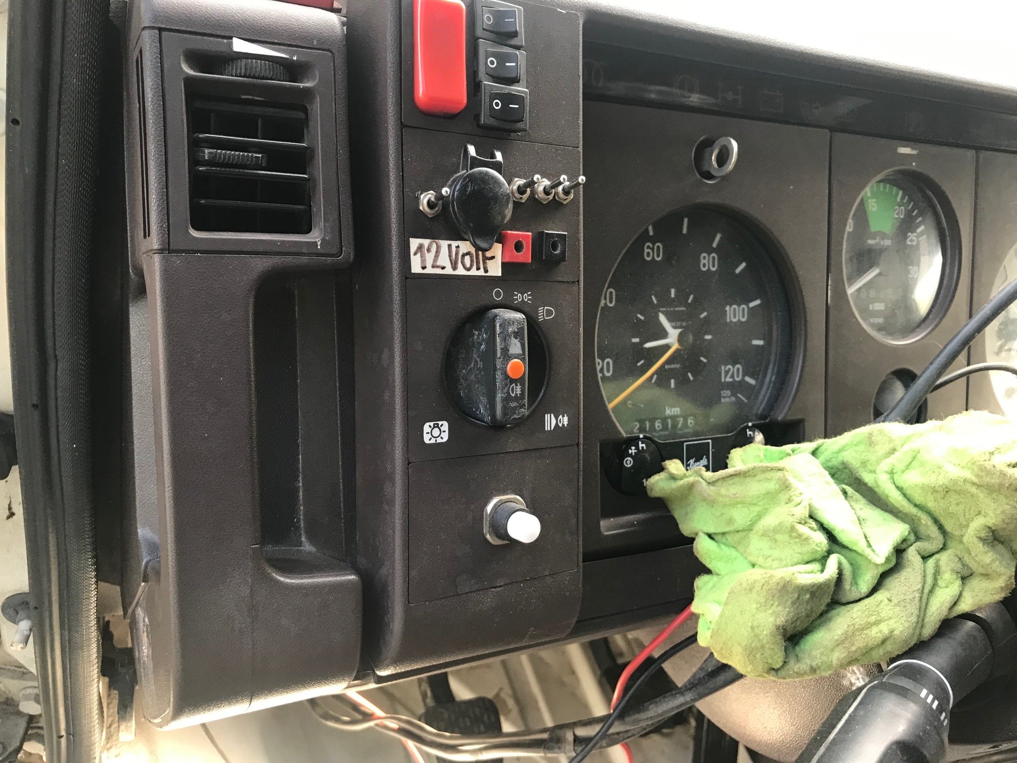

Hallo Blubber, hört sich interessant an und auf wenig,... hast Du vielleicht ein paar vorher / nachher Bilder??
Gruß Guido
Gruß Guido
Re: Fussboden und Cockpit
Nicht optimale, nur vom Umbau und einer Probefahrt. Das oberste ist nach dem Umbau...

Was für ein Unterschied! Tolle Arbeit und in meinen Augen war es die ganze Mühe total wert!
Und danke für den Bericht.
