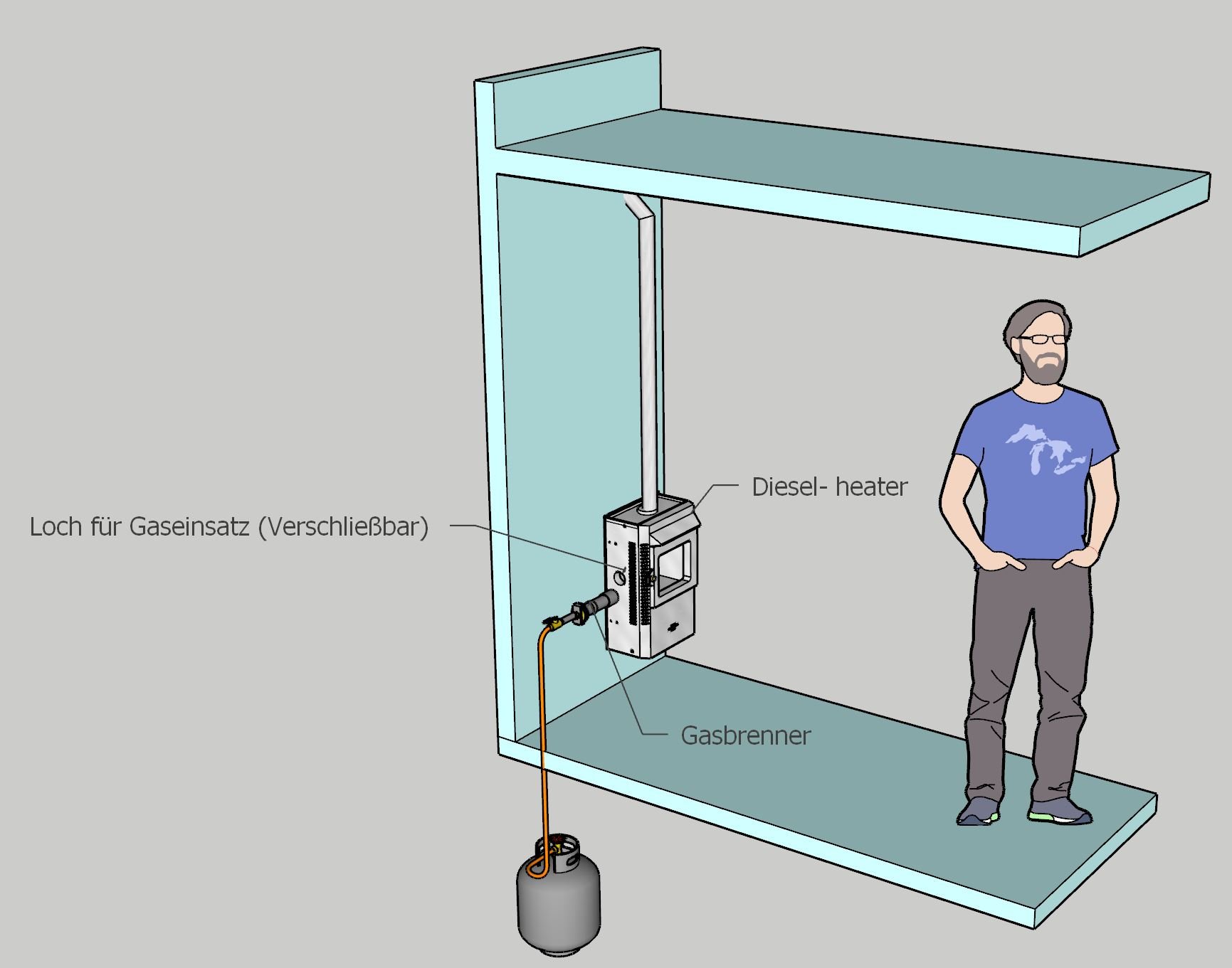

...ja Dachkamin, dicke rote Eier unterm Truck oder kleine in der Kiste sowie Beschaffungsproblem und Anlagenkomplexität schrecken mich da ab.
Dachkamin wäre ca 4,4m statt erlaubter max 3m - oder ich setz die Heizung höher oder Outlaw Sachen machen...
Wandkamin ist im Vollhubdach zach...wenn geschlossen
die Alde Wasserheizung schon verführerisch:
hm...ich bin unschlüssig mit der Heizerei das nervt...da du ja auch im "90210" Bereich wohnst - könnte ich evtl. mal ein Ohr/Blick auf deine Heizung werfen? ...ab und zu brauche ich einen Realitätscheck...oder gibt es irgendwo noch ein Treffen wo ich mal was genauer anschauen kann?

... meine Traumkombination heisst mittlerweile Schiffsölofen und Truma S ...
ernstlustig

das ist eine Gute weil leise und simple kombo von der du da träumst...teilen die sich einen Kamin?
Stilistisch passt jedoch statt Truma s das: http://dickinsonmarine.com/product/newp ... 00-heater/
Tankablasshahn auf +Streichholz :
...so braucht man wenigstens keinen Kamin...ist auch preiswert... :joke:

hm...offenbar ist es so das der Gas Thermostat die geregelten Gasheizer so teuer macht - könnte man theoretisch ja jedem Gasofen(dem Dickenson) nachträglich verpassen.
sowas: https://www.ebay.de/itm/Truma-3002-Heiz ... .l4275.c10
interessant wär auch ein Ofen in dem sowohl Gas als auch Öl verbrannt werden kann - also in einen Taylors zb. einen "Gasbrennstab" mit Sicherheitsventil und thermostatischer Regelung ...nach bedarf steckt man also den "Gasbrennstab" rein und heizt mit gas (für geringe Heizleistung) oder man baut den Stab aus und heizt mit öl... (=Vogelwild, illegal, super)
Eierlegendewollmilchsau-Heizer:
...Diesel/Gas/.....Holz/... :joke:

... das Feldheizgerät von der Bindeswehr frisst verschiedene Brennstoffe, ist aber weder klein, noch gut regelbar ...
... schon serienmäßige Heizungen nach Herstellervorschrift verbaut, haben im Dauerbetrieb so ihre Tücken, da würde ich nicht eine selbst zusammengestopselte Lösung haben wollen ...
