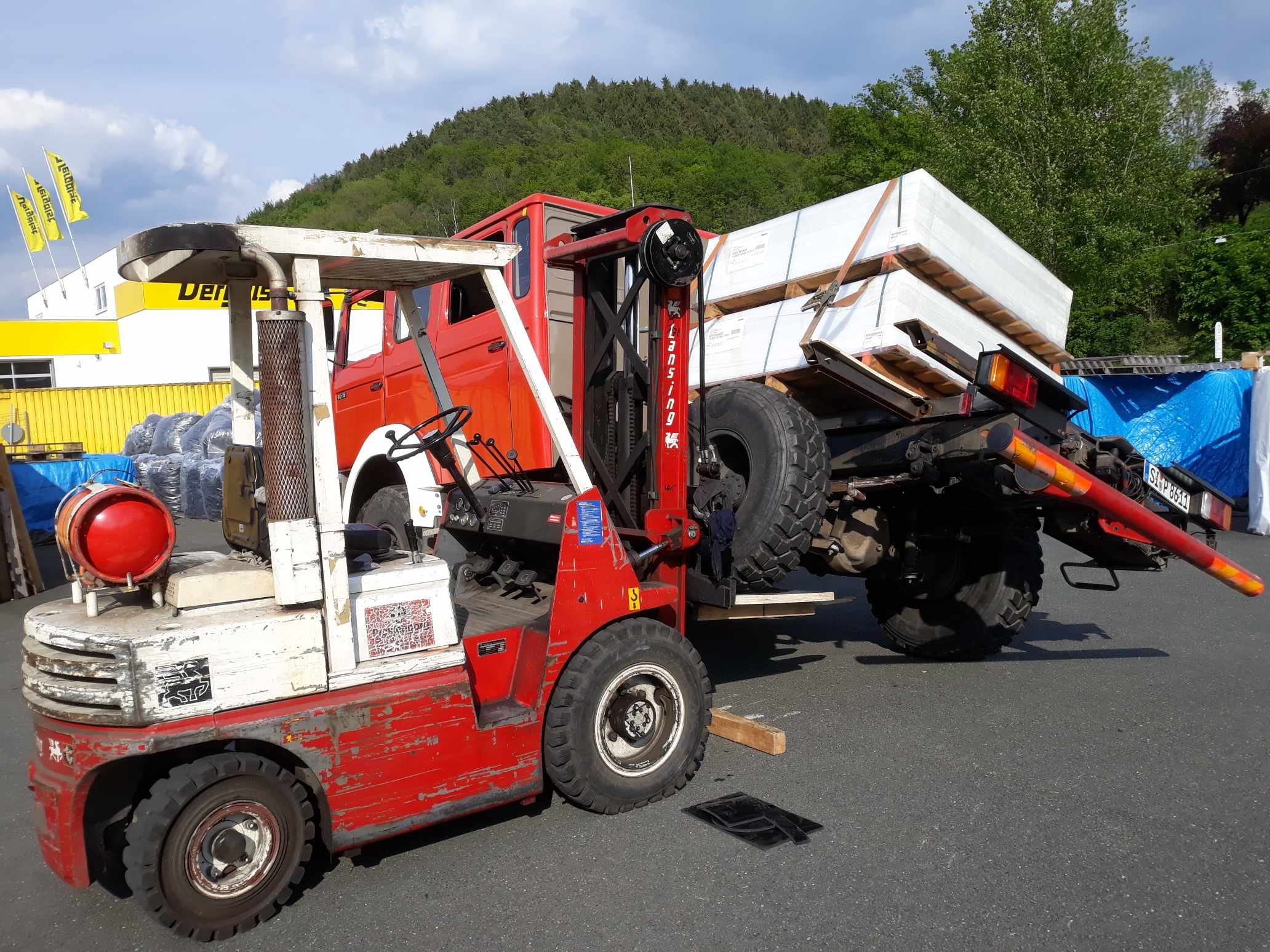

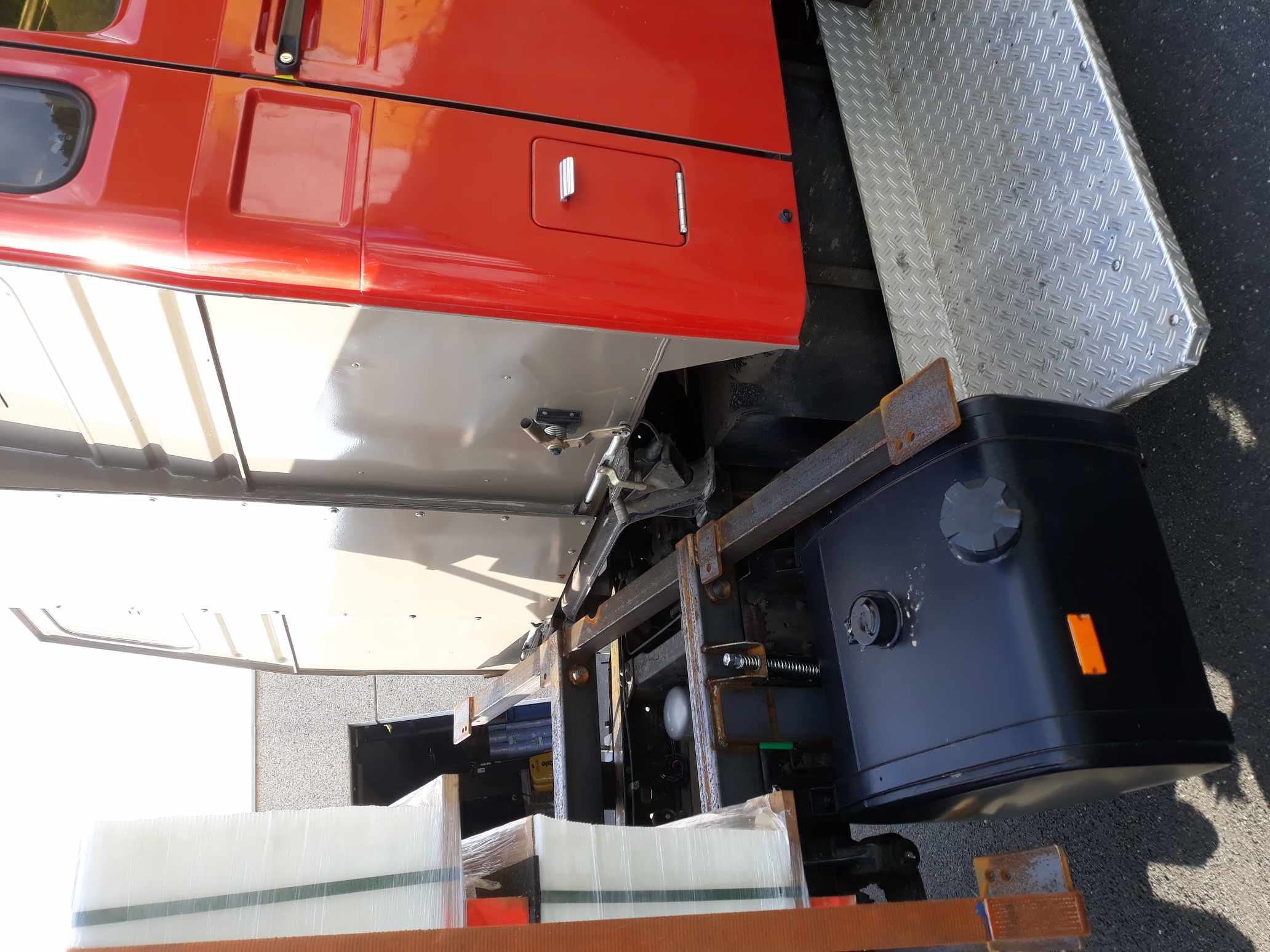

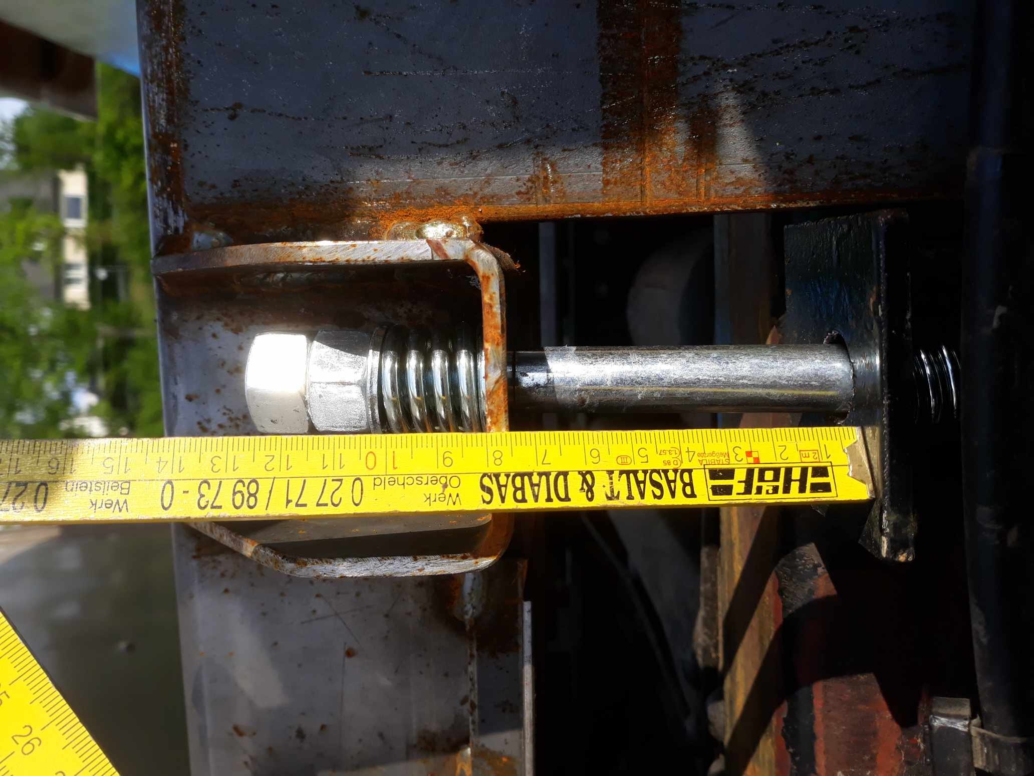

Hatte meinen Rahmen und Federn für ca. 12cm Federweg bei 3m Rahmenlänge geplant und nach einem ausführlichen Verschränkungstest auf 9cm zugedreht, weil bei dem Schwerpunkt der 1900kg Vergleichslast der Aufbau anfing in die Federn zu kippen. Vielleicht hat der Koffer später einen niedrigeren Schwerpunkt, dann könnte ich noch 3cm aufdrehen.
Ich empfehle einen Verschränkungstest mit Last durchzuführen, weil viele Faktoren bei jedem Fahrzeug, auch gleichen Typs anders sind. Allein die Härte der Blattfedern im Verhältnis zur Last hat einen großen Einfluss darauf, wieviel Weg die Achse bei Verschränkung ein- bzw. ausfedert, Meine Federn z.B. sind so straff, dass sämtliche Torsion durch den Rahmen geschieht.
