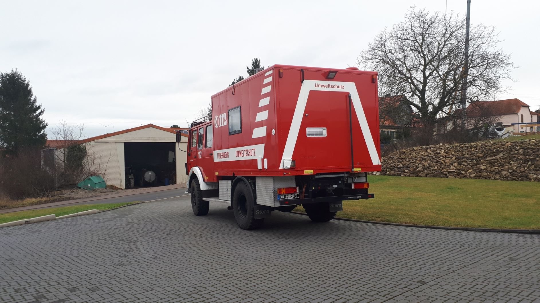

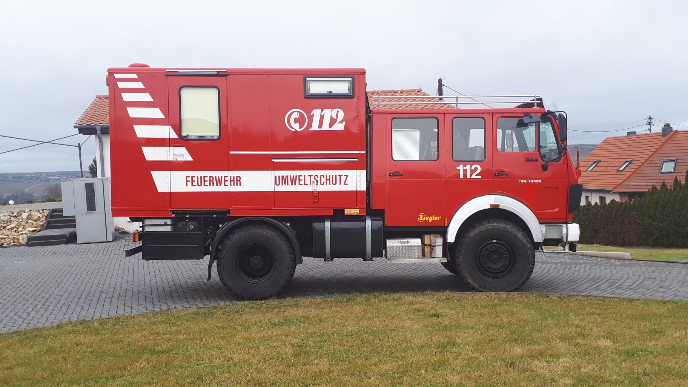

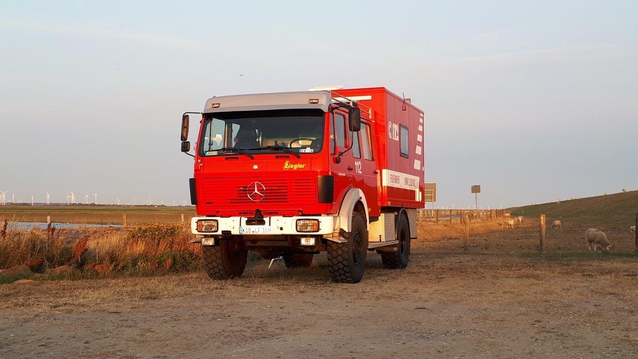

Ich habe mir den 1222 angesehen und er ist - wie erwartet - in einem traumhaften Zustand. Auch an der Mannschaftskabine ist kein einziger Rostpickel.
Frage: Die Mannschaftskabine hat ein begehbares Dach. Wenn ich das richtig verstanden habe ist unter dem Riffelblech auf dem Dach kein „normales“ Blech. Sonder das Riffelblech wurde auf den Rahmen von der Kabine genietet/geklebt. Ist das immer so?
- Mittlerweile habe ich auch die Preise zum kürzen der Kabine erhalten. So dass man noch zwei weitere Sitzplätze realisieren kann: 20.000 €
- Ich möchte gerne vier Sitzplätze und vier Schlafplätze realisieren. Jetzt bin ich am überlegen ob ich die Mannschaftskabine nicht so lasse wie sie ist und hinten zwei Sitz- und Schlafplätze einbaue. Ich habe mal gelesen dass die Kabinenlagerung für die schwere Mannschaftskabine nicht ausgelegt ist. Bei der Besichtigung habe ich gesehen dass der Bolzen für die Sicherung der Kabine leicht „eingekerbt/abgenutzt“ war. Wie verhält sich das mit der Kabine im Gelände?
- Wenn man die Mannschaftskabine so lässt wie sie ist, dann kann man hinten nur noch 3 - 3,5 m Wohnkabine aufbauen. 2 Schlafplätze, Toilette, Stauraum. Oder man lässt den Feuerwehraufbau und richtet sich dort ein. Aber das ist halt nicht wohnlich - und schlecht zu dämmen.
Ohje ohje, das Gedankenkarussell dreht sich, oder ist am Ende doch ein VW T5 die bessere Lösung...

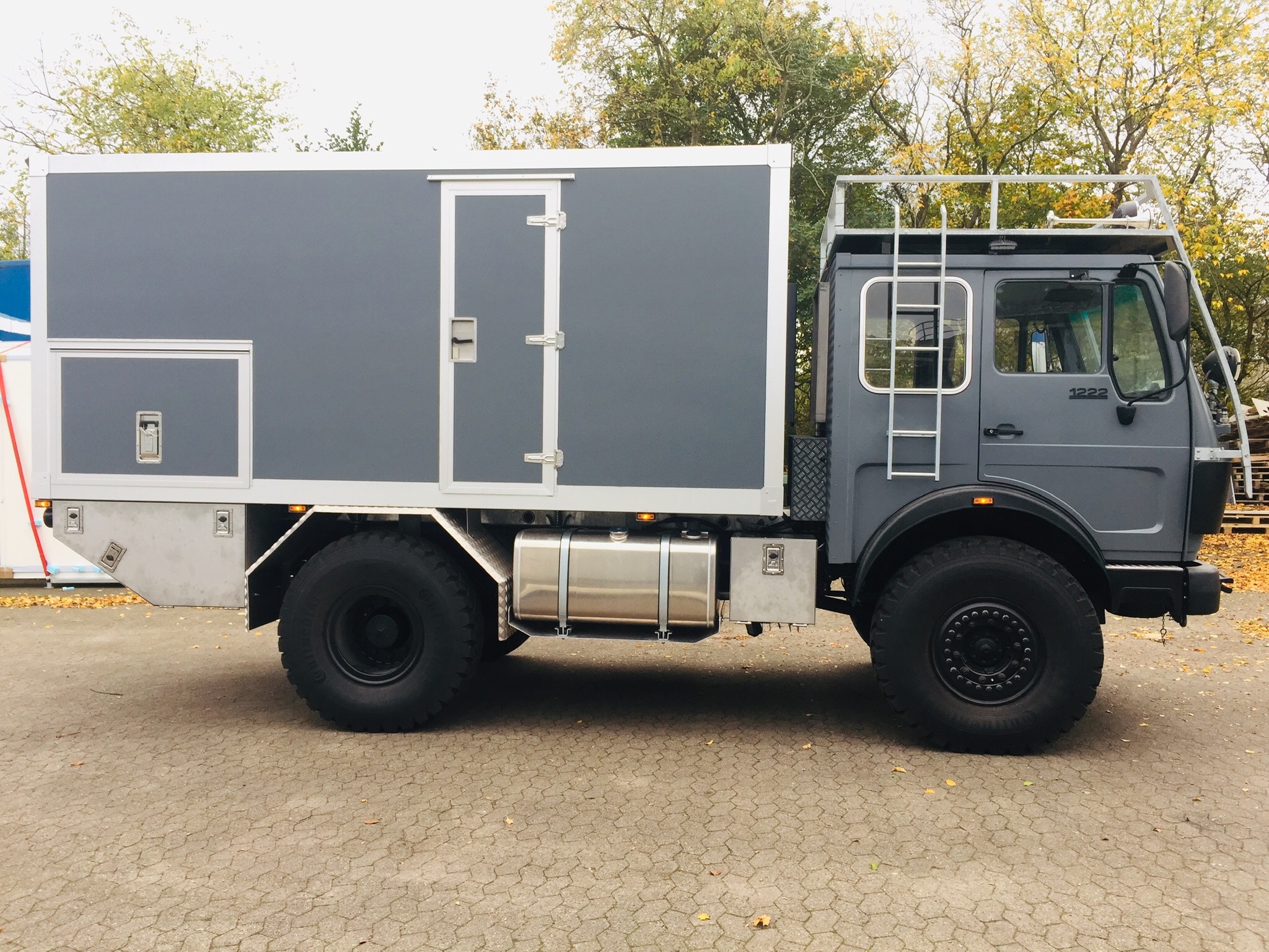

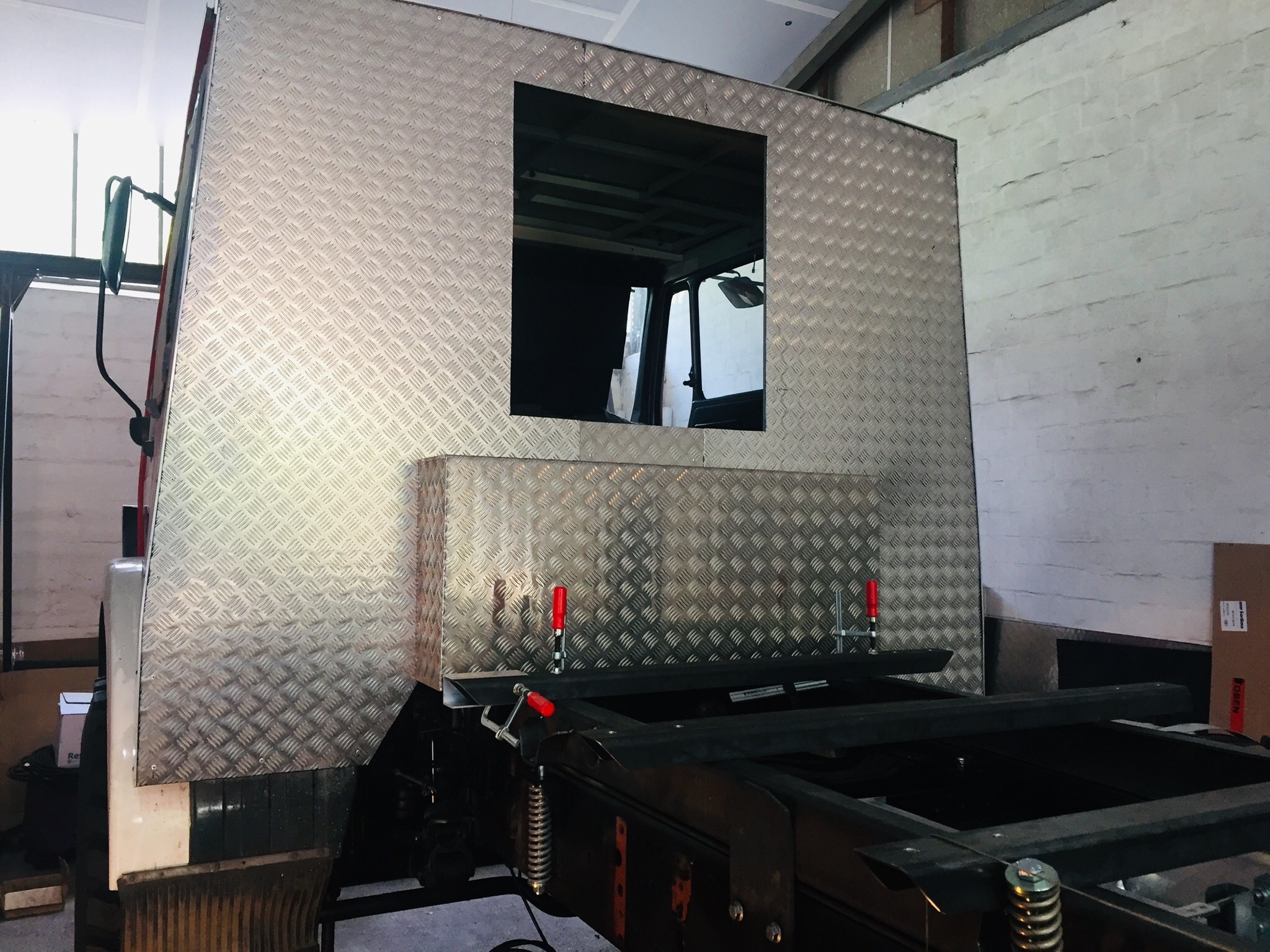

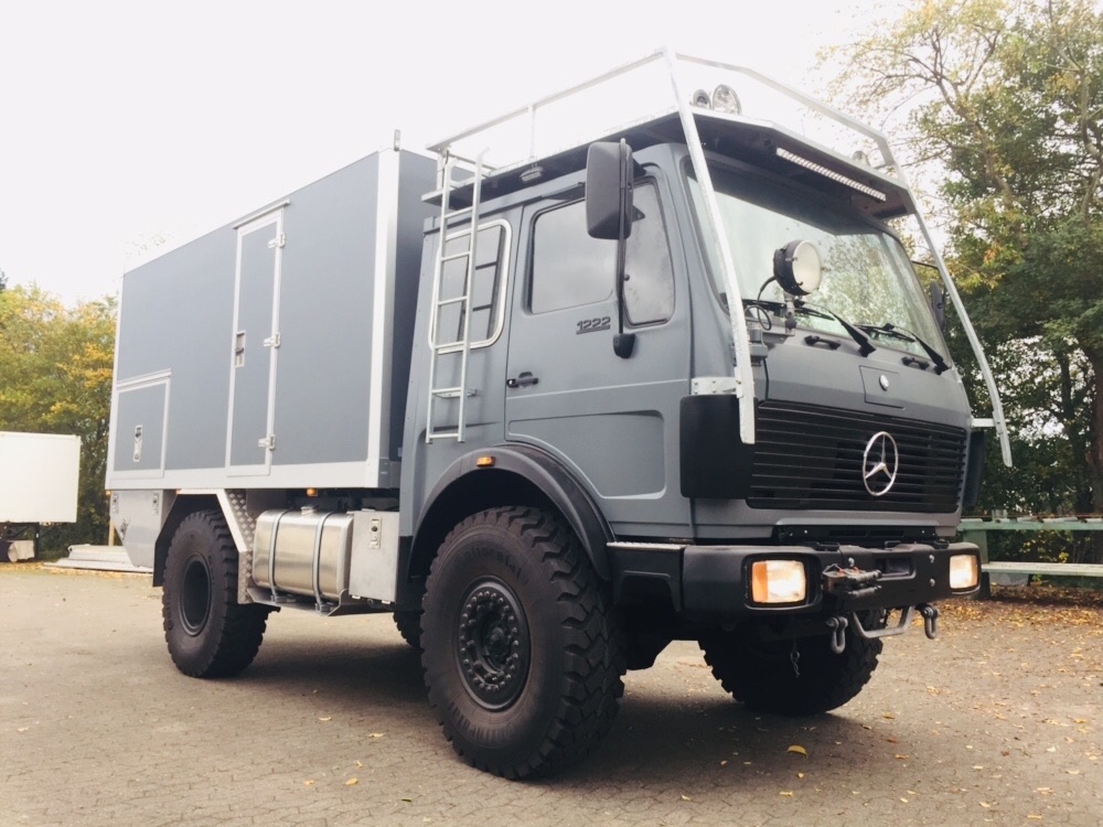

ich habe mich gegen das kürzen entscheiden.
Selbst mit einem gekürzten Fahrerhaus ist der Raum den die hinteren 2 Sitze einnehmen nur beim Fahren zu was Nutze. Beim stehen ist das Fahrerhaus wohl meist "toter Raum". Das mag für einige Leute OK sein.
Ich habe mich entschieden einen Durchgang zu bauen. So ist das große Fahrerhaus nicht nur beim Fahren genutzt, sondern auch beim Stehen zu was nutze:
Momenten ist es "Gästezimmer" (selten genutzt) oder das "Schlechtwetterwohnzimmer" mit toller Aussicht (an 3 Seiten Glas).
Wenn unsere kleine Tochter etwas älter ist - und ja vielleicht noch ein Geschwisterchen hinzukommt - wird das vorn in erster Linie das "Kinderschlafzimmer" werden. Das hat den Vorteil, dass man nach dem ins Bett bringen den Durchgang verschließen kann und hinten tun kann was man will ohne die Kinder zu stören.
Nachteile davon: Der Durchgang mit ca 85x65 cm ist Ok, funktioniert, aber nicht komfortabel. Das Fahrerhaus ist ja nicht gedämmt (Einfachglas). Das macht aber nicht da wir nicht im Winter unterwegs sind.
Alles in allem ein für uns sehr guter Kompromiss.
Unser aufbau hinten hat die Maße 3,75 x 2,55 M (innen Stehhöhe - 2 M).
Viele Grüße,
PS: unser dach ist aus Blech mit Längssicken (Ziegler) und (vorsichtig) begehbar.

Sieht echt sehr stimmig aus. Gefällt mir gut.
Was für Reifen sind da drauf?
Mag nicht noch ein Reifenthema anfangen
wills nur wissen.
LG Max

Jetzt 395/85R20.
Vorher erst mal 365/85R20 (Diese waren aber schlechter verfügbar und teurer als die größeren. Deshalb dann die 395 - gab auch noch ne kleine Verlängerung der Gesamtübersetzung)
PS: alles ohne Änderung an Fahrwerk, Kotflügeln, Lenkeinschlag,...

@ Frank: Wow, dein Fahrzeug schaut echt toll aus. Das Konzept gefällt mir.
Wie sind Deine Erfahrungen im Gelände?

Vielen Dank!
Ehlichgesagt tendiert meine Erfahrung im Gelände gegen 0!
Das allermeiste was ich mit diesem LKW mache könnte man auch mit einem Ducato.
Ich hab den LKW weil ich das super finde - viel Spaß dran hab. Man könnte sagen, dass ich eher durch den LKW ans Reisen gekommen bin als umgekehrt.
Wir fahren 95% Straße. Der Rest ist mal ein schlechter Weg, Waldwege, Schotterwege und ne nasse Wiese auf einem Treffen.
Das alles funktioniert hervorragend.
Ganz klar ist: Dieser LKW ist kein Trialfahrzeug. Auch kann ich wahrscheinlich weder Unimogs noch Panzern im Feld folgen.
Was sehr gut funktioniert ist die Federlagerung. Der Koffer verschränkt zum Fahrerhaus sehr gut und leicht, ohne auf der Staße instabil zu werden.
Die bedeutendste Einschränkung die man wohl beim Geländeeinsatz merken würde ist der Hecküberhang.

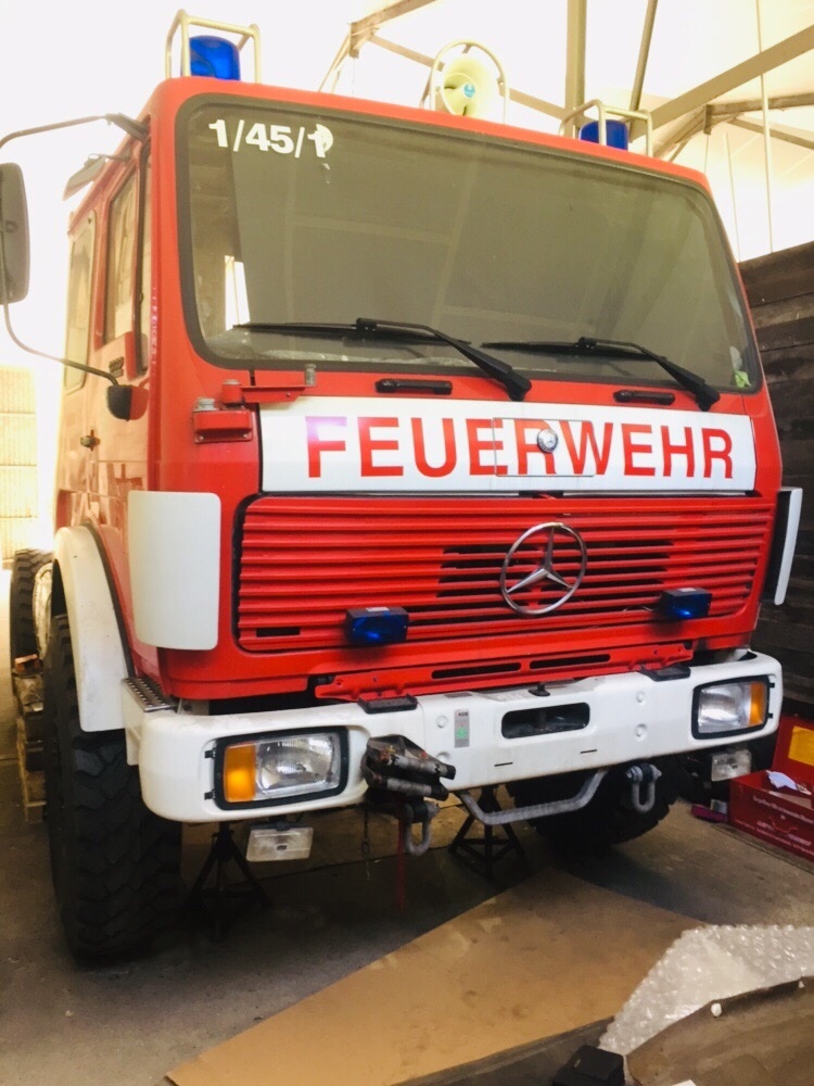

Servus! Bin noch neu in der Runde, habe aber auch kürzlich einen 1222AF beim bekannten Ulmer/Günzburger Händler erworben.
Allerdings mit einem Bachert Aufbau. Bj. 1986
Gibt es da große Unterschiede beim Kürzen zwischen Ziegler und Bachert?

bei meinem Bachert war die abgetrennte Rückwand zu groß. Zu jeder Seite circa 150-200mm glaube ich. Wir haben uns dann dafür entschieden die Rückwand neu auf zu bauen.
VG Uwe
