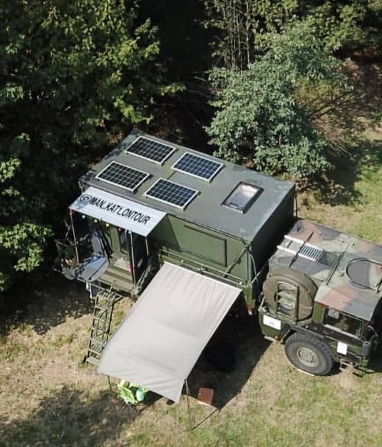

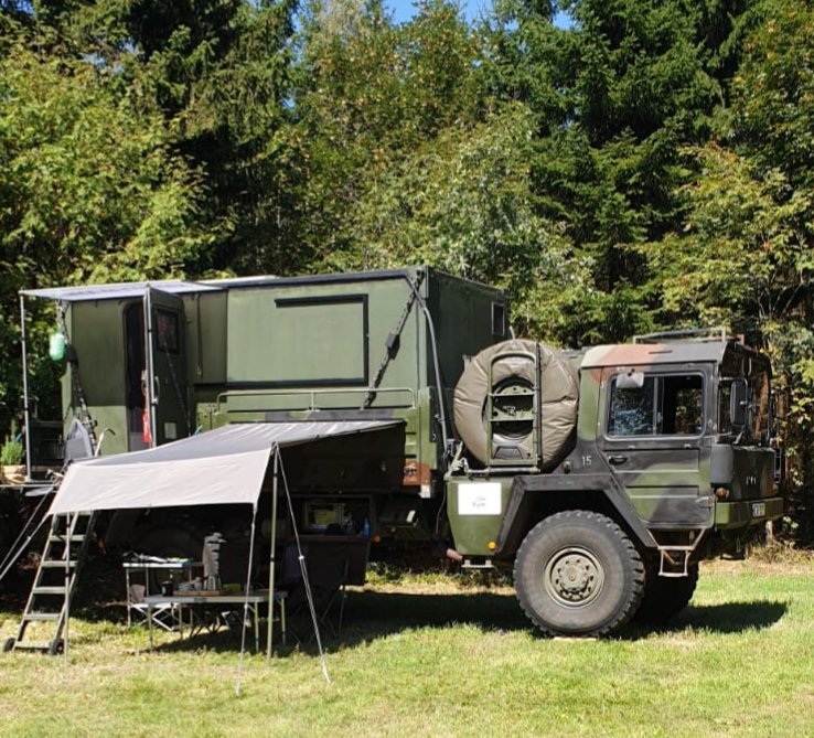

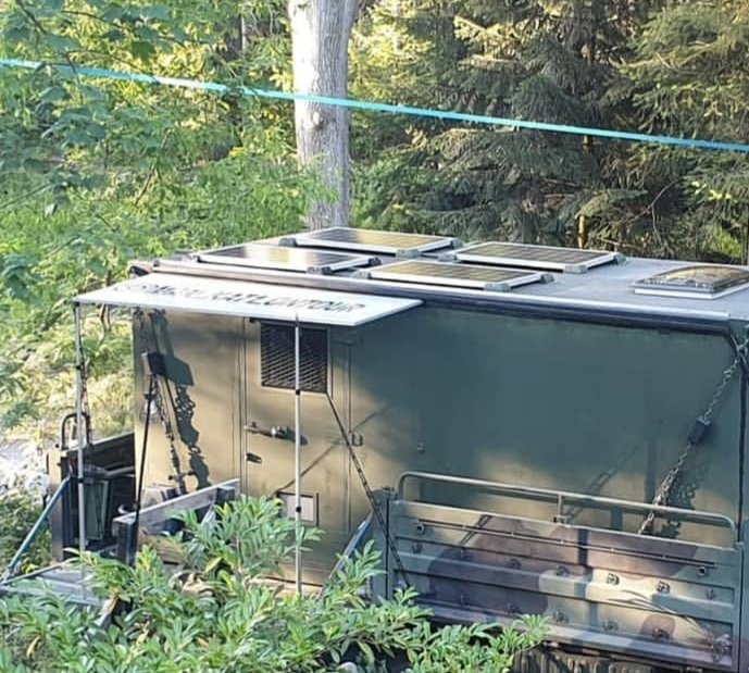

Das wäre mal unsere Lösung... wir haben über der Sheltertür ein Alu U-Profil angeklebt... dann haben wir Doppelstegplatten in die für uns passende Größe gesägt und der Stabilität wegen mit den dazugehörigen Aluprofilen eingefasst....
An dem U-Profil am Shelter sind kleine Spannriegel,die die Platte festhält.... unsere Brakke ist unsere Terrasse und darauf stützen wir mit Auszugstangen die Platte zusätzlich ab... an der Shelterwand habe ich eine Halterung auch wieder aus Alu U-Profilen geklebt,wo wir die Platte während der Fahrt reinschieben .... zum Aufbau benötigen wir gute 5 Minuten und sind bis jetzt sehr zufrieden mit damit ....
