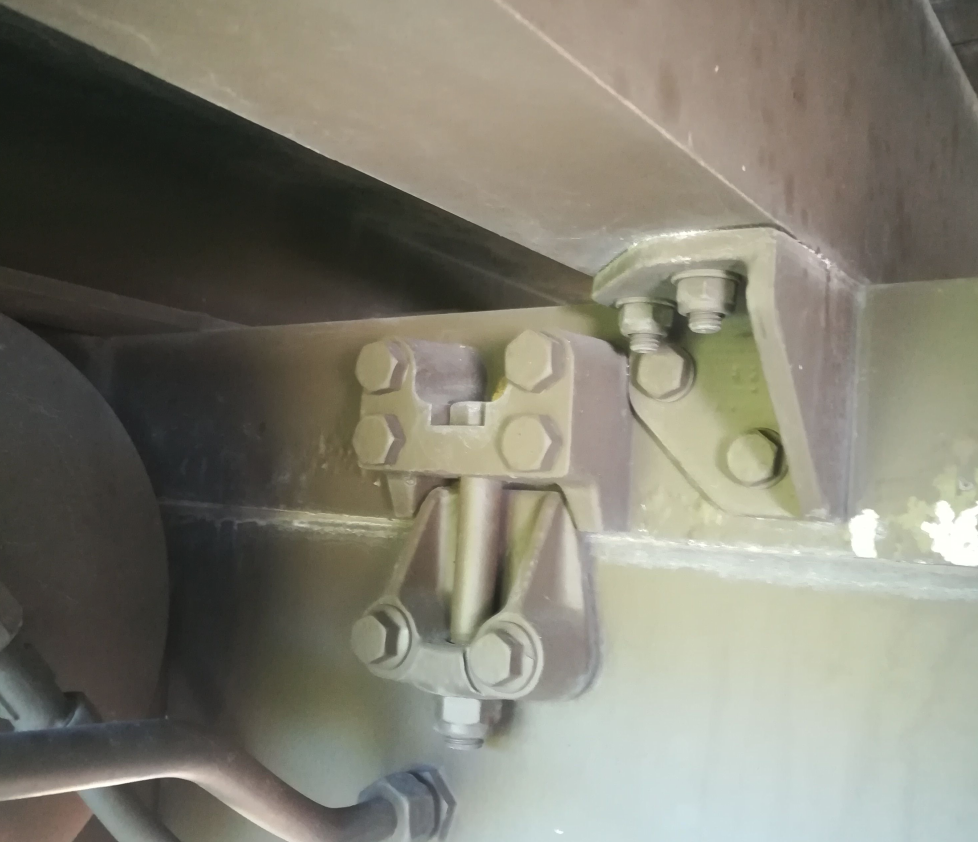

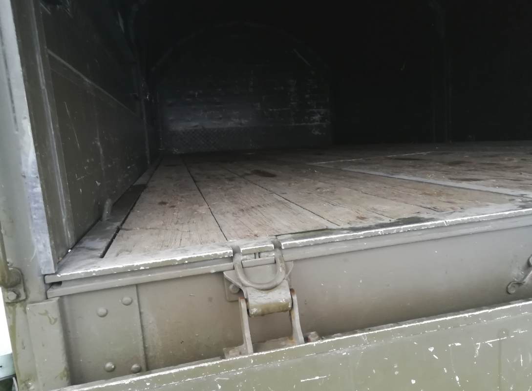

Ich überlege, ob man die Pritsche von meinem Saurer 6DM einfach auf eine Federlagerung (mein Ziel ist nicht das härteste Gelände) umbauen kann, indem man die lange Schraube in diesem Foto
durch eine entsprechende Schraube mit Feder ersetzt. Von diesen Befestigungen des Rahmens unter der Pritsche hat der Saurer 5 rechts und 6 links, wobei die 5 auch nicht ganz symmetrisch auf beiden Seiten angeordnet sind. Von hinten nach vorn werden die Abstände dazwischen aber generell immer geringer. Was haltet ihr davon?
Die Verwindung beim Saurer ist vergleichsweise klein, aber ich habe es noch nicht genau getestet. (Ich weiß, dass man es sich anschaut, indem man mit einem Rad auf eine Erhöhung fährt. Was man dann da dann messen könnte, ist mir noch nicht so ganz klar.)

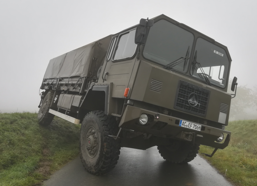

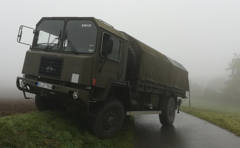

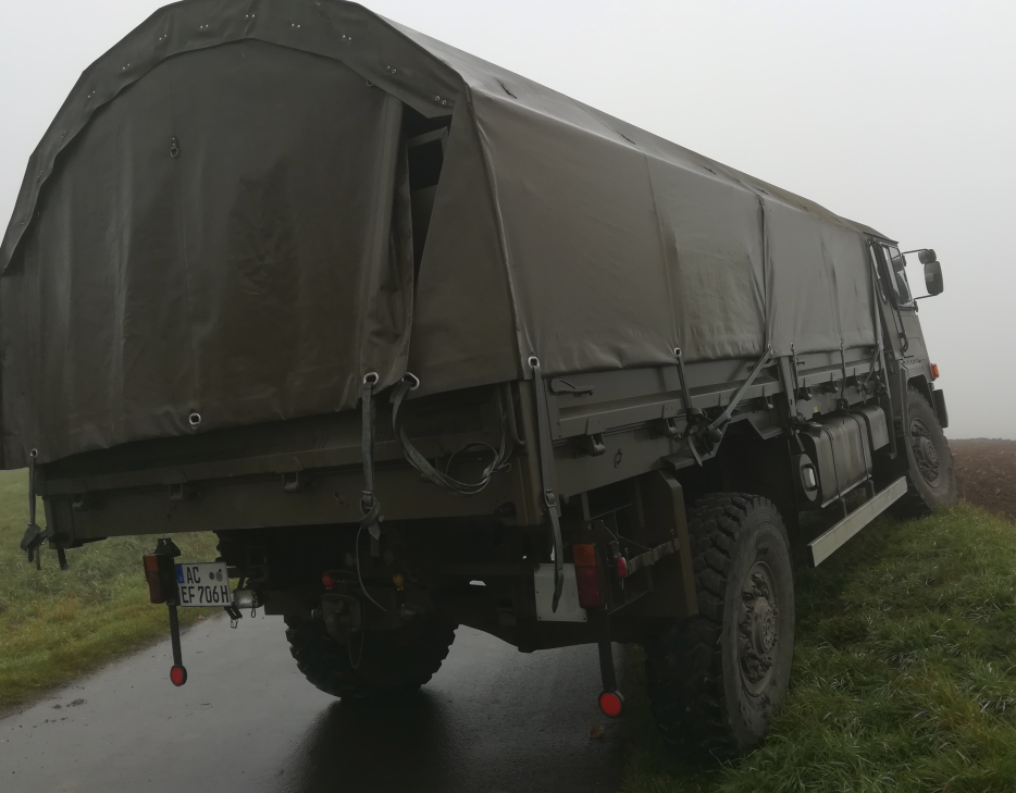

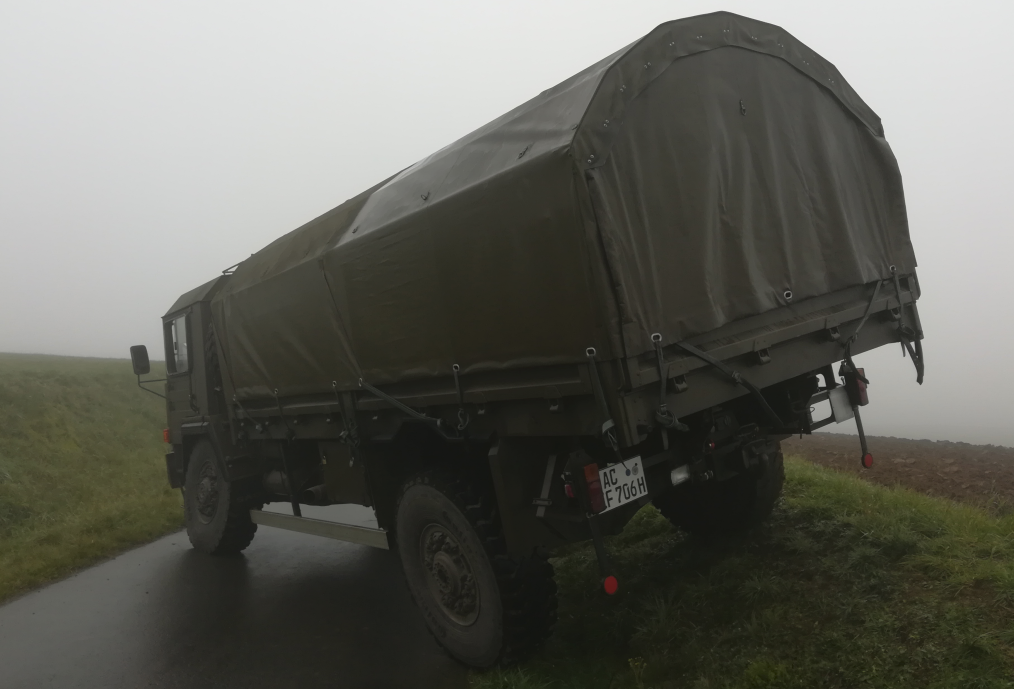

Ich habe nun mal zwei kleine Tests gemacht. Einmal mit einem Vorderrad auf eine Erhöhung gefahren
und einmal mit einem Hinterrad.

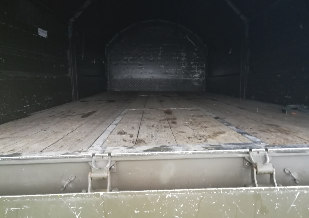

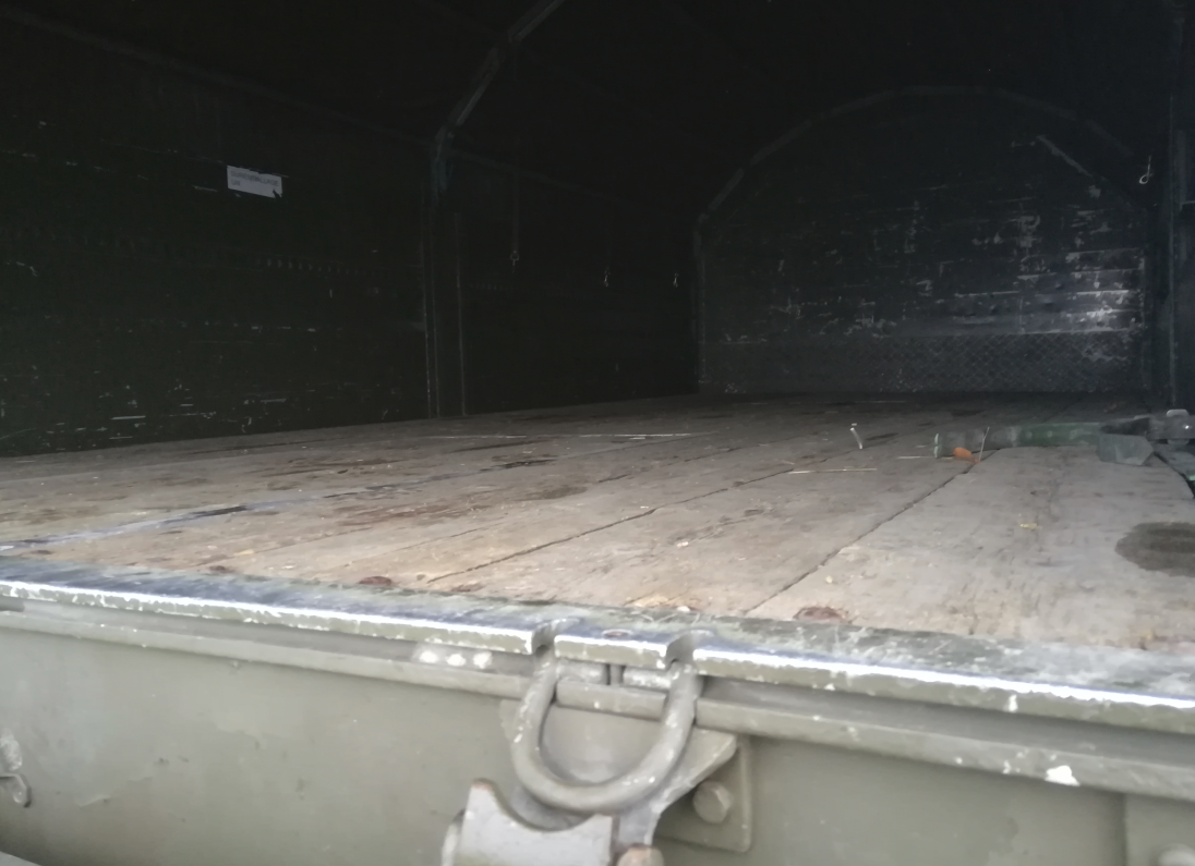

Bei beiden Malen habe ich eine Schnur auf dem Pritschenboden entlang der Diagonalen gespannt und in beiden Richtungen bei beiden Tests jeweils keinen Abstand zwischen der gespannten Schnur und der Mitte des Pritschenbodens festgestellt. Natürlich wäre das mit einer Latte "professioneller" gewesen. Die hatte ich aber gerade nicht in der passenden Länge zur Hand. Jedenfalls machen die Tests auf mich den Eindruck, dass Verwindung beim Saurer 6DM ein eher kleines (ich sage nicht gar kein) Thema ist. Vermutlich werde ich deshalb eher für einen steifen Rahmen des Aufbaus sorgen als noch etwas am Fahrgestell zu ändern, was wegen dem H-Zulassung ja sowieso nicht ganz unkritisch ist.
