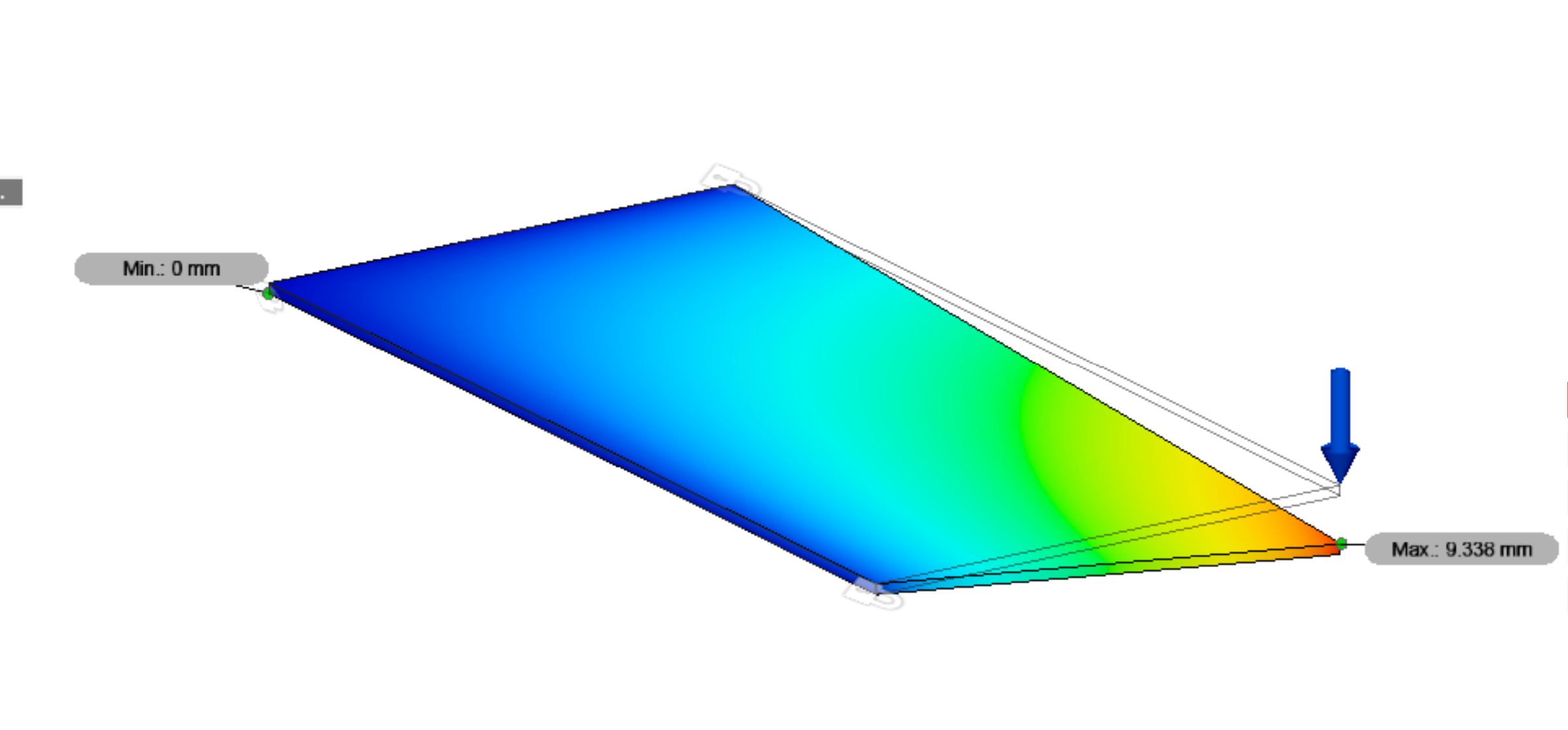

Zu 2: Dein Rahmen ist eine Torsionsfeder, der Koffer in der Mitte befestigt schwingt frei.

zu 2: Schau dir die Längenverhältnise bei einer (korrekten) Rauenlagerung einmal an: das Festlager befindet sich nah an der Hinterachse, i.d.R. im Bereich der vorderen Federkonsolen der Hinterachse.
Das hat nichts mit einer Befestigung mittig zwischen den Achsen zu tun. Damit lässt sich das Auto weiterhin stabil fahren. Das Festlager wandert nur vor die Achse statt hinter ihr angeordnet zu sein. Meist ist es sogar näher an der Hinterachse, als bei einer Federlagerung oder Dreipunktlagerung.
Die Bewegungen des 4pkt-Aufbaus bei Rahmenverwindung sind geringer, da der größte Abstand der Festlagers zu einer der Schwingen kürzer ist, als er bei einer Dreipunkt-Lagerung mit nur einer Schwinge ausfallen würde. Außerdem gibt es weniger Relativbewegung zwischen Führerhaus und Aufbau, weil das Festlager vor der Hinterachse näher am Führerhaus angeordnet ist.

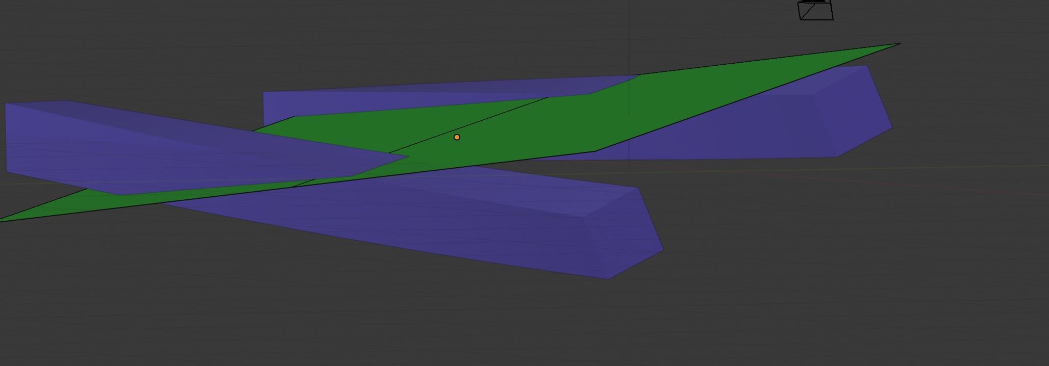

Zu 2:
Geometrisch funktioniert eine Raute mit allen möglichen Positionen und Schenkellängen, weil sie alle Zwischenschritte von "3 Punkt mit Festlager hinten" bis" 3 Punkt mit Fetlager vorne" übersteichen kann.

Lasse ich aber einen LKW in einen Graben fahren, und nehme an das eine Pritsche als "einfache Platte A" mit den Rahmen verschraubt ist, ergibt sich doch so ein ähnliches bild... (Zumindest kommt es meiner Pritsche sehr nahe
Nun Lege ich darauf gedanklich wieder ein Platte B die nicht verformt werden darf und suche Punkt zur Montage die die Platte nicht verformen... Bleibt in dem Fall für mich nur hinten oder vorne.
Hinten fest kann sich Platte A von B vorne Links absenken, Vorne fest so würde Platte B sich von A hinten Rechts abheben. Mittig... nun ja... vielleicht habe ich deine Rautige Federlagerung auch noch nicht verstanden... deine Gedankliche Optimierung geht hier in meinen Augen nicht weil keine "Luft" Zwischen den Rahmen ist die Bewegungen zu lässt. Die Rautenlagerung hat die Luft in dem Fall vorne Rechts und hinten Links.

Am Ende aller Dinge steht dann Lego-Technik
und da ist es dann ziemlich deutlich. Es geht geometrisch nicht auf... ist das Lager mittig auf der Rahmenebene, dann kann der Koffer einer Seite nicht folgen ohne auf der anderen den Rahmen zu durchdringen.
Da lag ich falsch! Mein räumliches Vorstellungsvermögen endet offenbar bei Torsion ...
Habs auch mal gemalt
