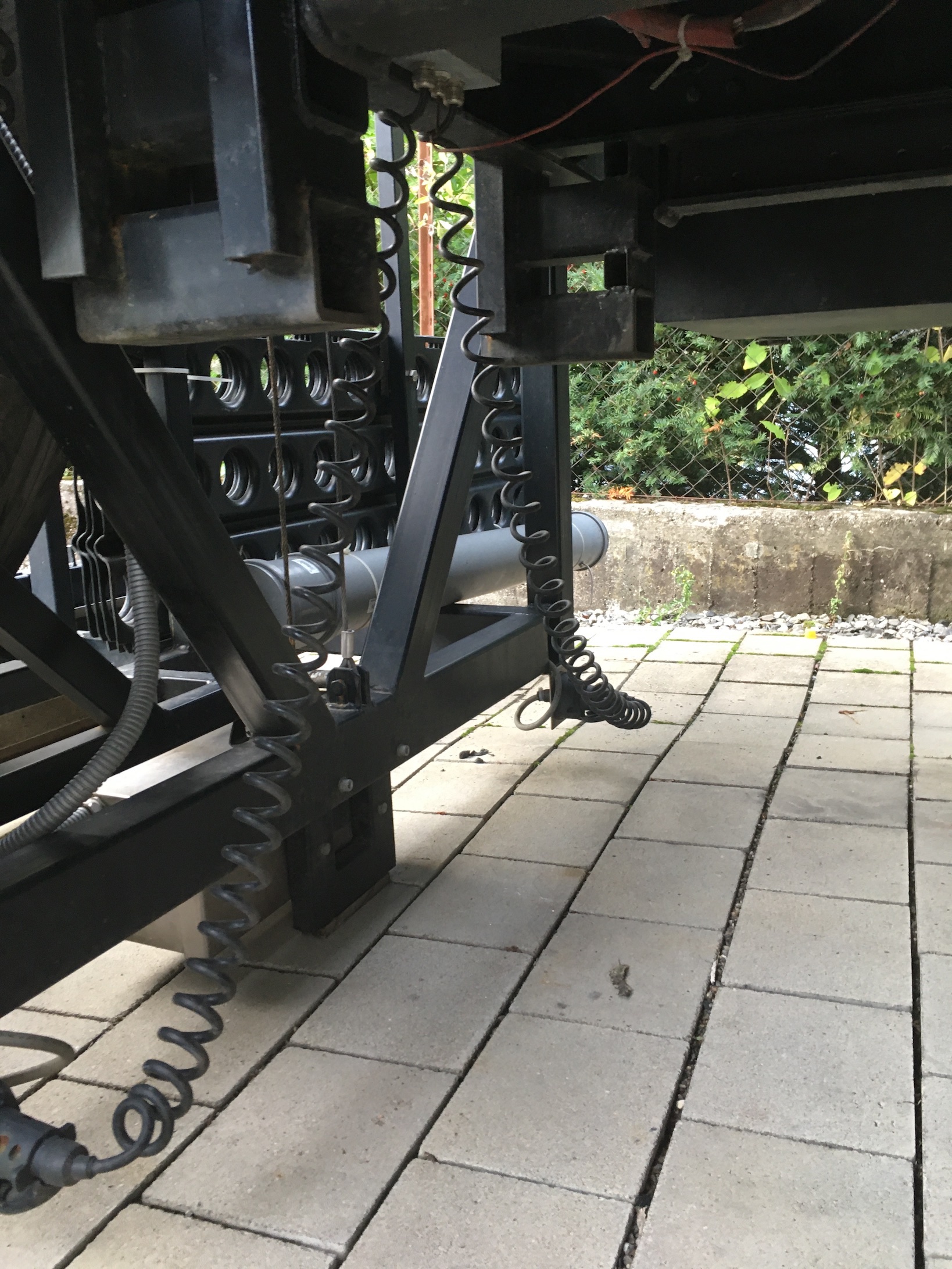

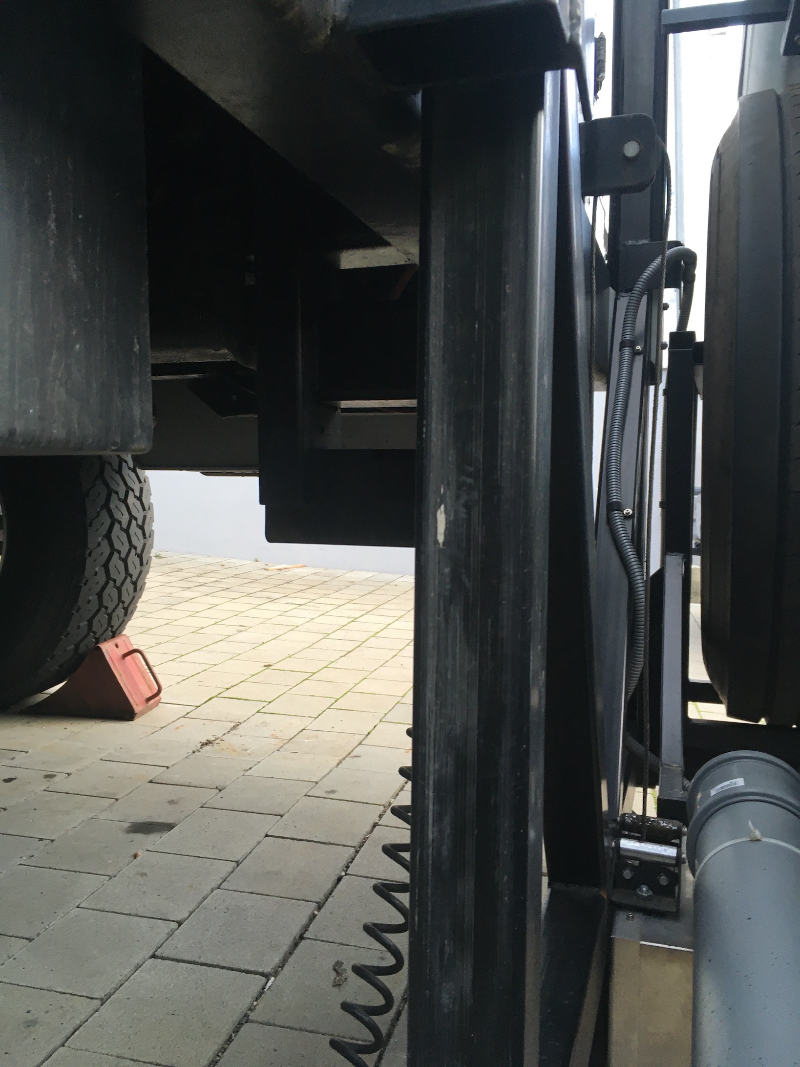

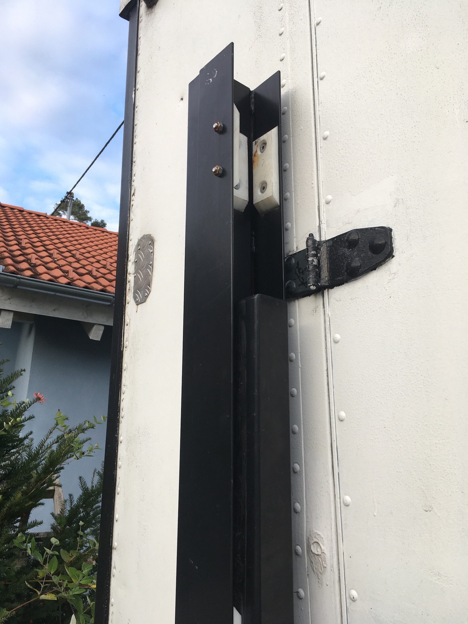

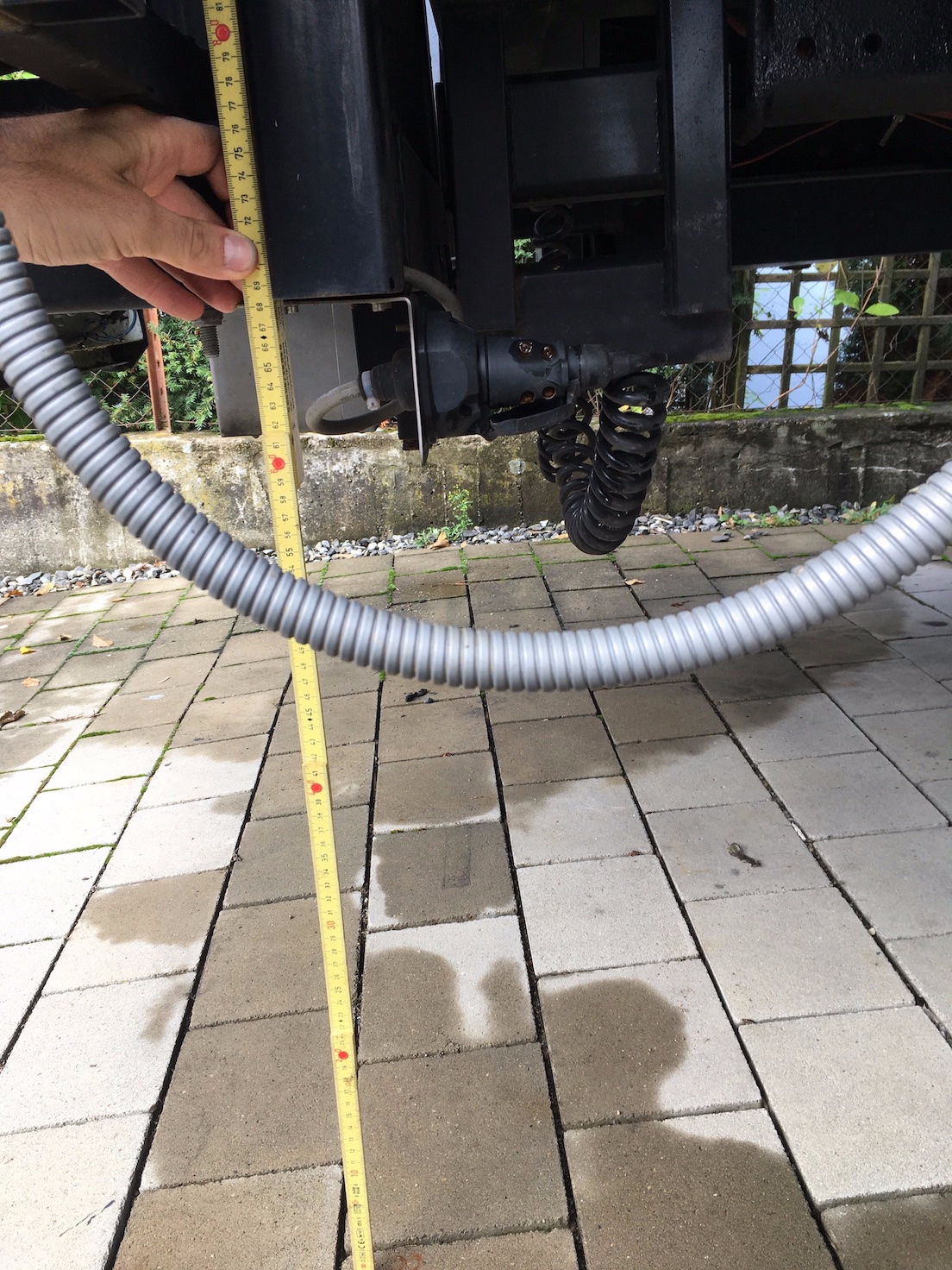

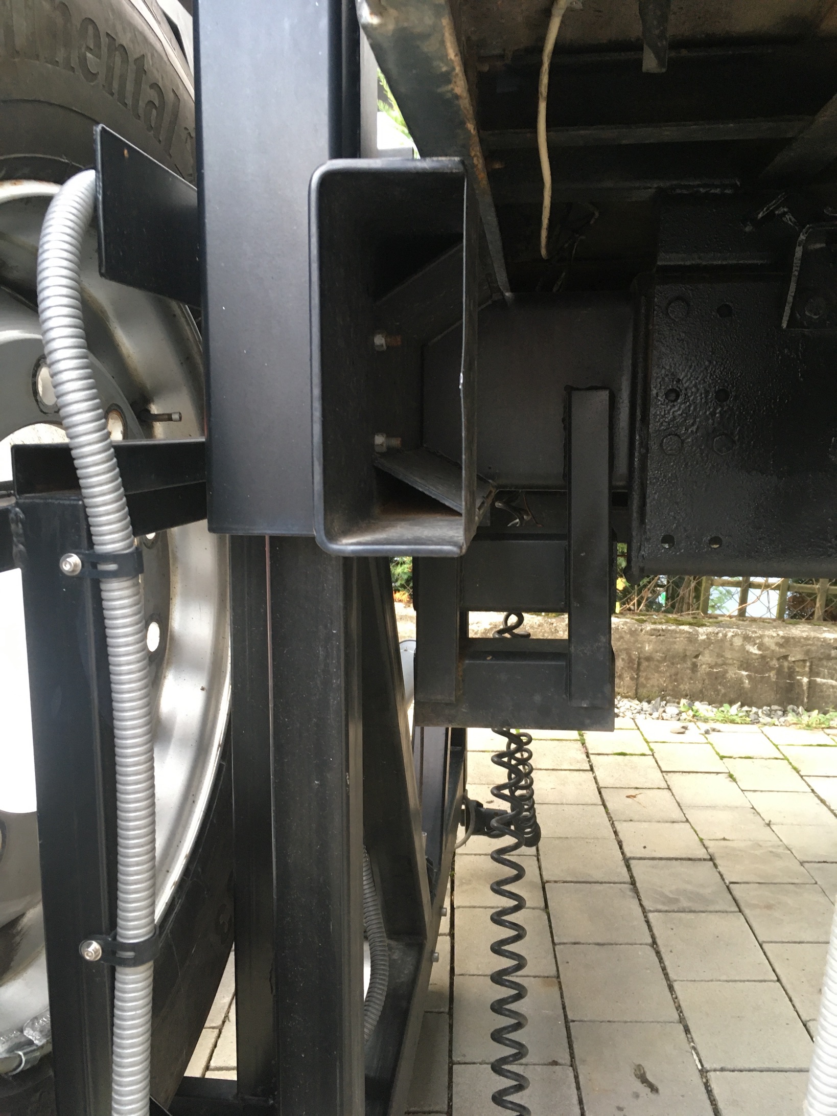

Hallo Jan,

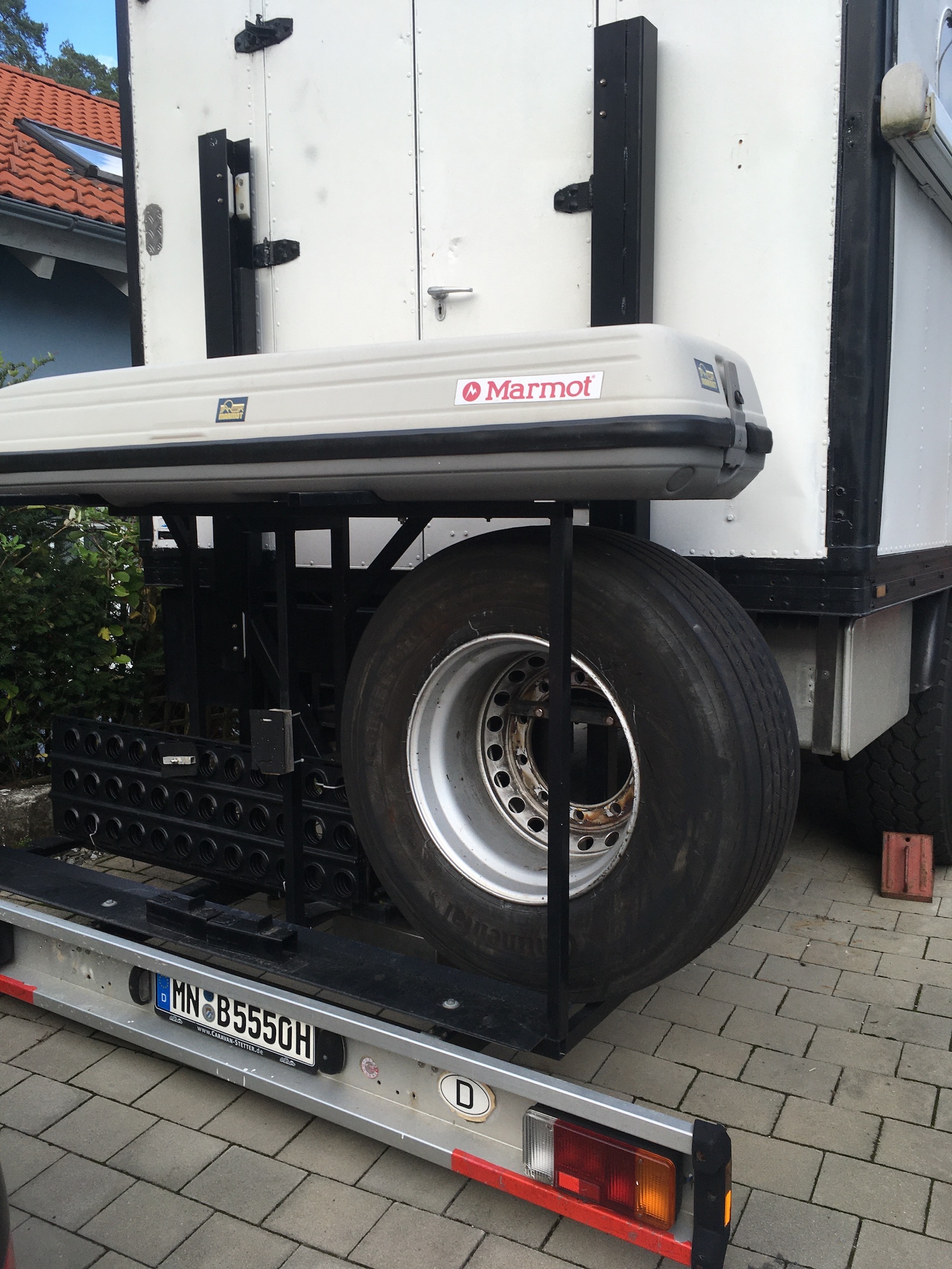

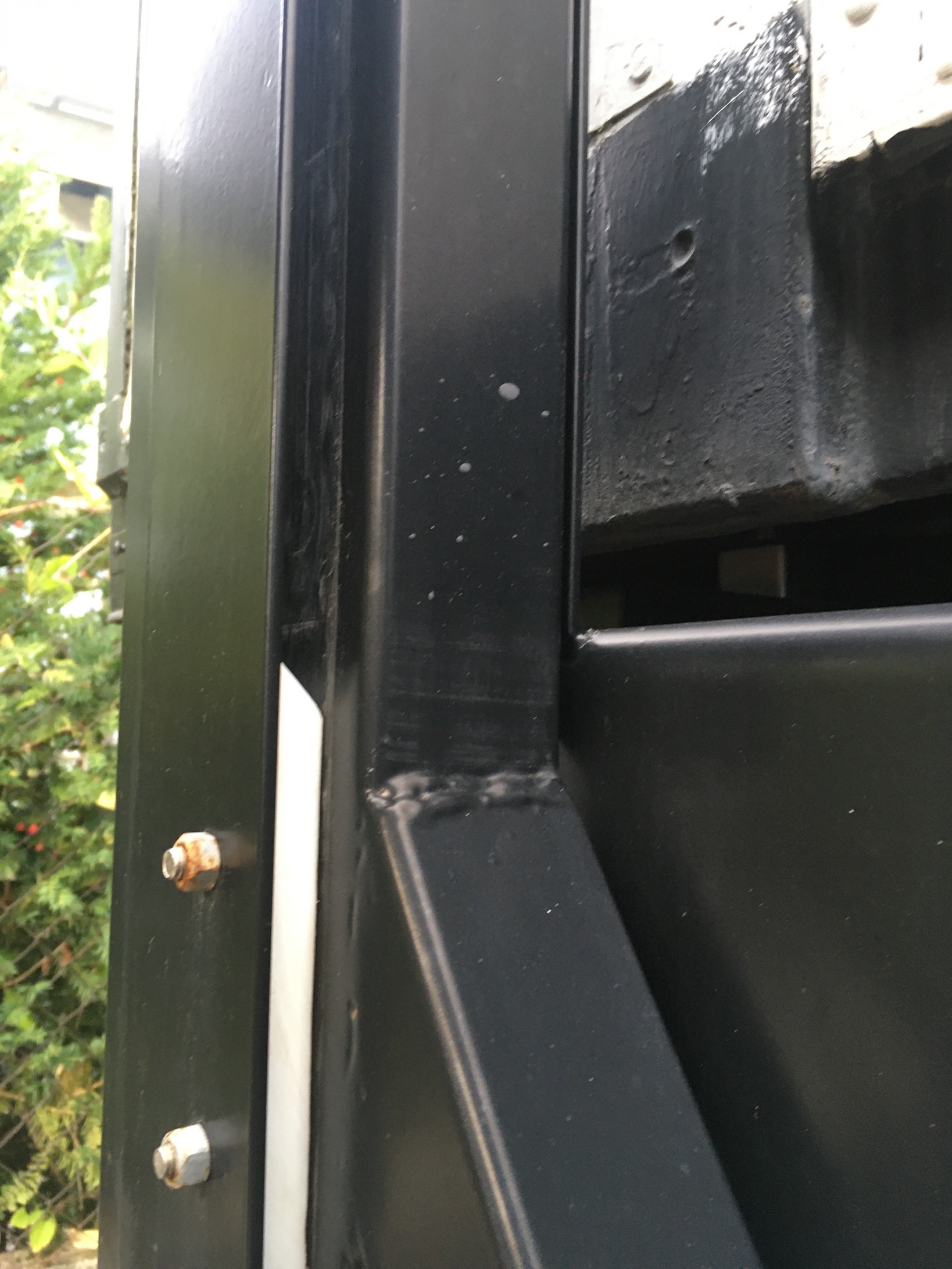

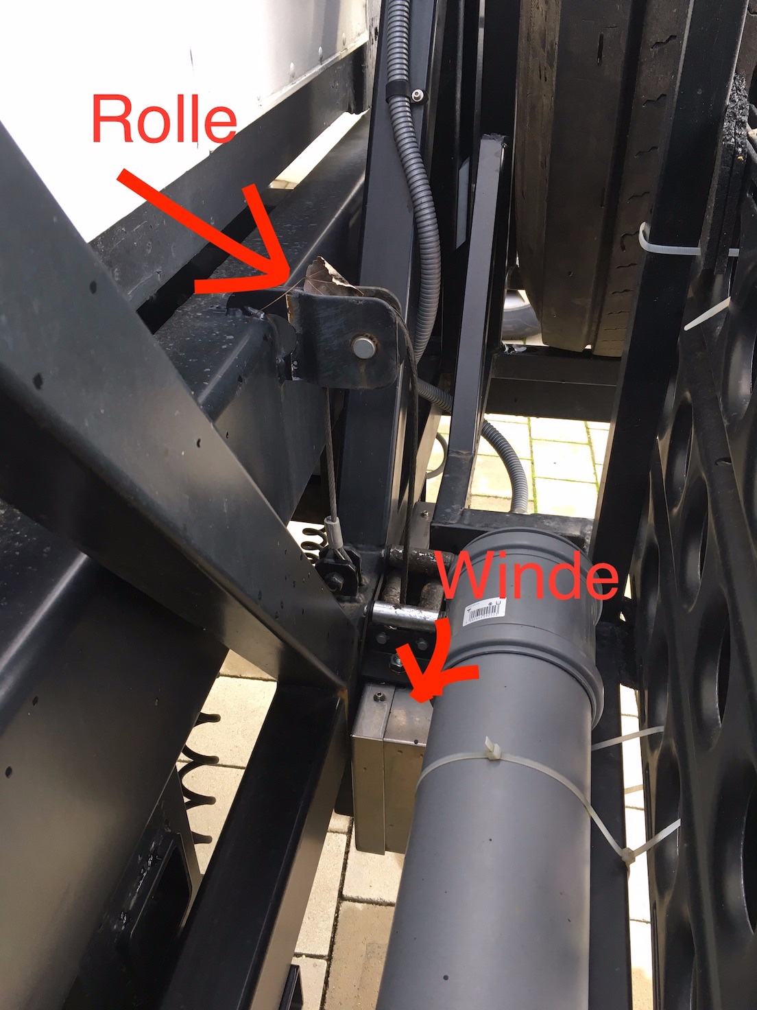

war grad noch kurz am Laster und hab schnell ein paar Bildle gemacht. Falls du Fragen hast schreib einfach. Muss morgen mal schauen dann mach ich noch ein paar Bilder in der Fahrstellung nach StVo... :angel: Ich habe zwei Möglichkeiten den Träger zu arretieren die untere entspricht der Vorschrift für den Unterfahrschutz und falls ich es brauche kann ich den Träger noch ein gutes Stück weiter oben blockieren um den Böschungswinkel anzupassen..
Grüße Uwe

es scheint als ob du oben am dach des aufbau's keine winde hast, aber auch keine umlenkrolle.
steht die winde auf dem träger, oder am rahmen? wo sitzt die oberste rolle? so könntest du maximal doch nur bis zum zwischenrahmen heben. aber du schreibst es geht noch etwas höher. das prinzip erschließt sich mir irgend wie nicht?

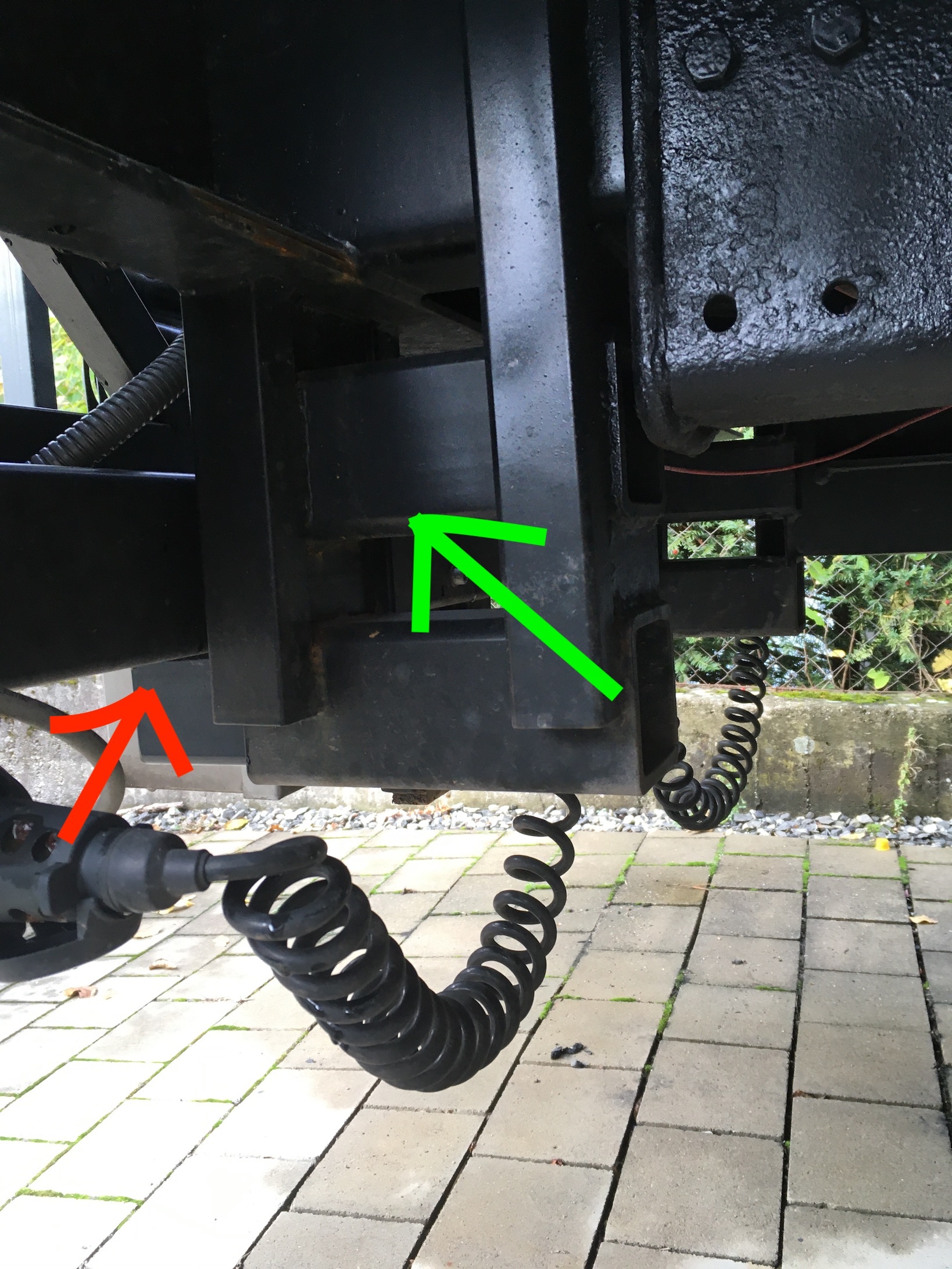

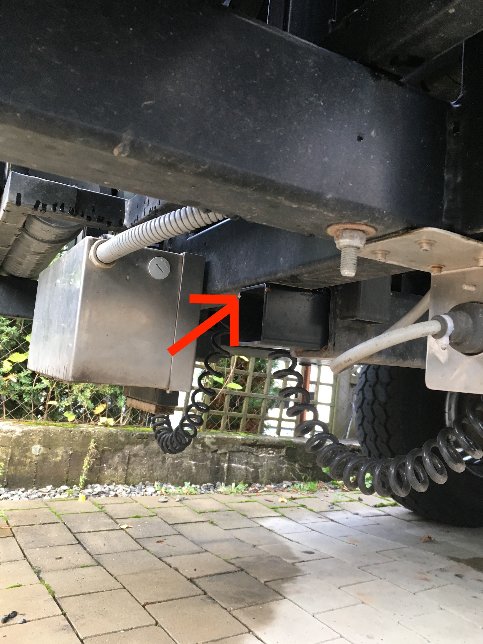

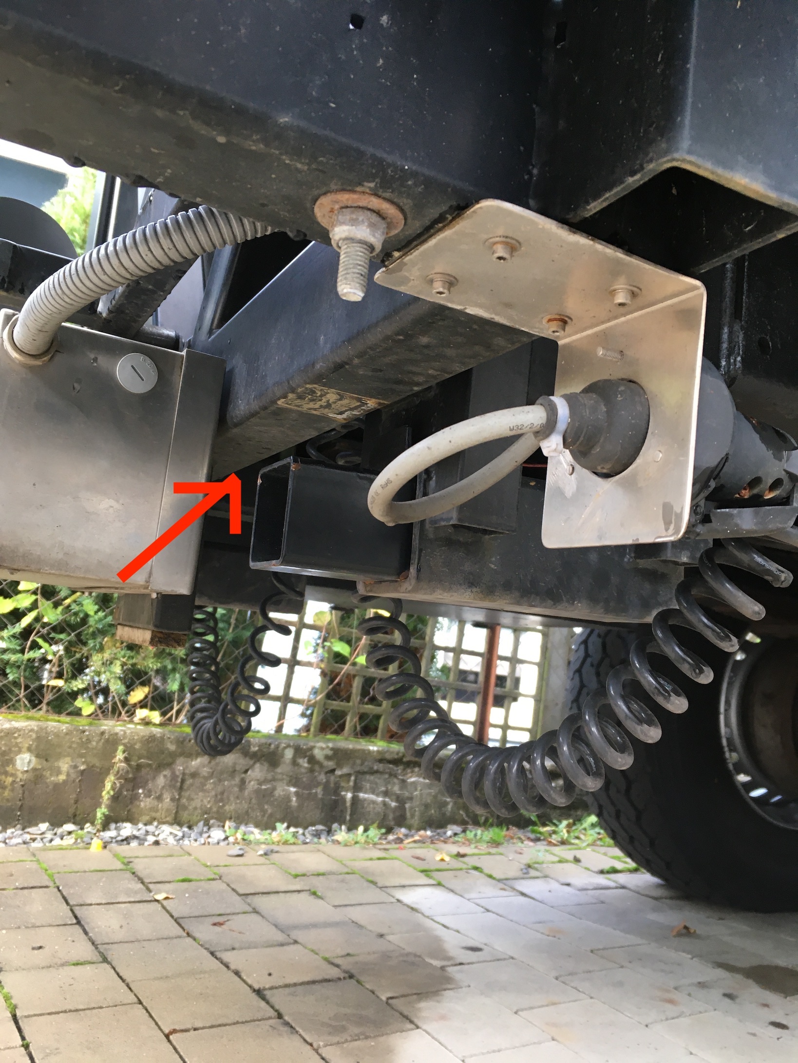

Hallo Jan,
also ob das erlaubt ist oder nicht keine Ahnung der freundliche vom TÜV hat es als Unterfahrschutz gelten lassen. In der unteren Stellung passt das denke ich auch so... Bin einer derer die meinen dass ein Unterfahrschutz sinnvoll ist deswegen hab ich relativ stabil gebaut. Die oberer Rastposition vom Schlitten ist ca 20 cm höher und hat mir bisher immer gut ausgereicht. Ich habe den Träger nicht gewogen allerdings den Schlitten kann ich nicht alleine hochschieben ich denke mal so 70 - 100 kg. Die Rahmenverlängerung und anbauten sicherlich nochmal so viel also geschätzt ohne Beladung 200-300 kg....
Ich hoffe die Bilder erklären noch einiges. Ansonsten wenn Fragen sind gerne her damit :D
rot= untere Position, grün = oberer Position
Vierkant zur Sicherung mal zwei
Hubhöhe untere Fahrposition, obere 20 cm mehr
Schlitten auf der Sicherung
hochziehen, 2mal Vierkant rein, abstellen
Du kannst die Leute um dich herum nicht ändern. Aber du kannst ändern, wer um dich herum ist!

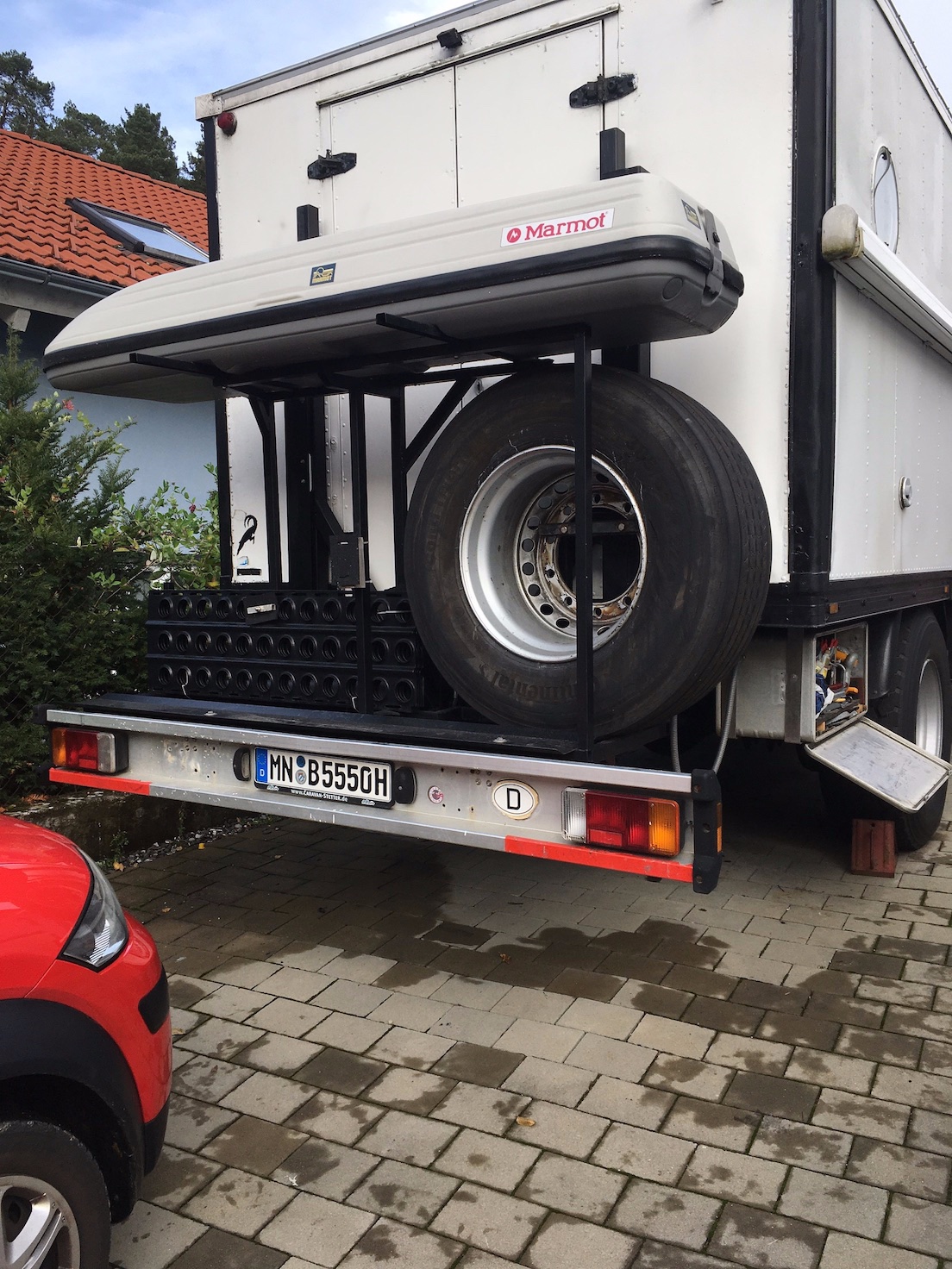

#36 Beitrag von Oscar » 2019-10-19 16:04:12
Hab noch zwei Bilde vergessen...
Grüße Uwe
Position für Straße

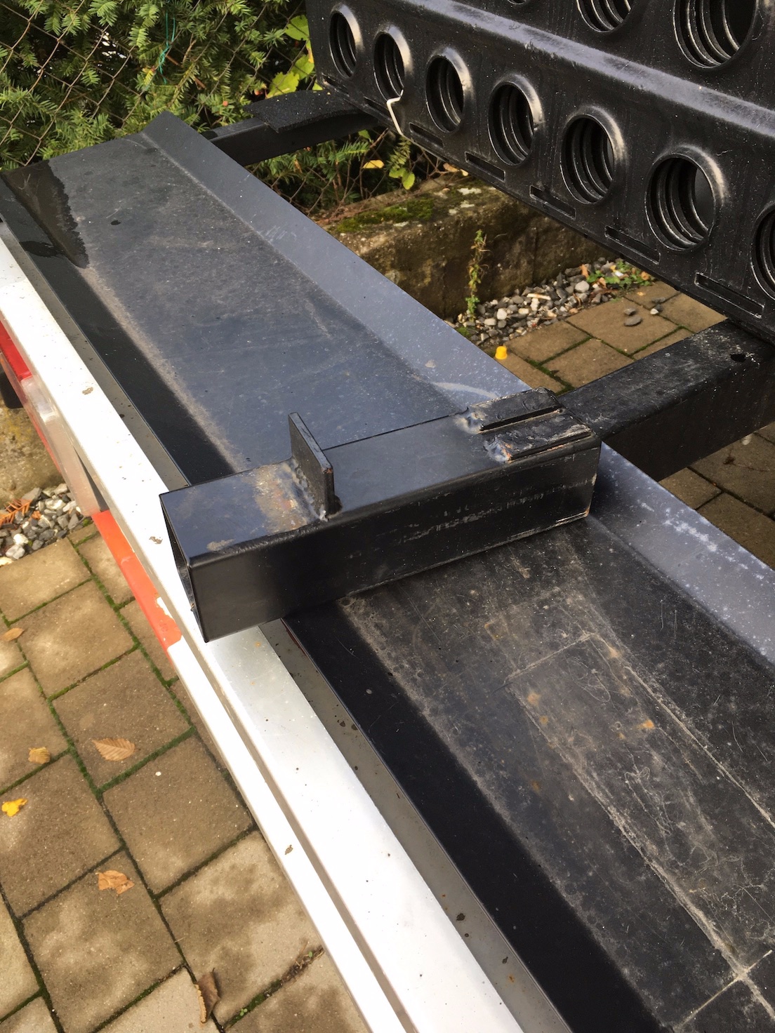

2 fragen hab ich dazu aber noch. wie sicherst du die beiden kurzen 4-kantrohre gegen das rausrutschen?
gibt es eine sicherung gegen das hochhüpfen des gesamten trägers von diesen?

an dem Vierkant ist ein Kleines Stück angeschweißt nach oben wenn der Schlitten draufsteht kann es nicht mehr rausfallen...
Ich habe zuerst auch gedacht ich sollte den Schlitten festschrauben sodass er nicht "hüpfen" kann während der Fahrt. Hab mich aber aufgrund der vorhandenen Faulheit dazu entschlossen erstmal zu testen ob der sich bei der Fahrt nach oben bewegt... Dem war nicht der Fall und somit liegt der Schlitten einfach drauf. Wenns länger recht holprig wird hab ich diesen Sommer mal einen kleinen Spann Gurt rumgemacht um "hüpfbewegungen" zu vermeiden ohne je welche gesehen zu haben. Also einfach nur prophylaktisch wegen dem schlechten gewissen. An den beiden Vierkant hab ich auch keinerlei Abrieb oder abplatzen die darauf schließen lassen dass der Träger hüpft.
Von der Länge kannste ja nach oben aufbauen wie du magst und die Holme halt so lange machen dass es reicht. Sonst stehen sie halt nach oben über ist ja auch Wurst...Je nachdem wie deine Führung ausschaut sollte das schon halten muss eben an mehr als einen Punkt aufliegen dann hebt das schon.
Bin gespannt auf deine Konstruktion! Lass gerne mal ein paar Bilder sehen... :rock:

#46 Beitrag von Ubelix » 2019-10-28 14:08:35
schlabbert das beim absenken? macht das gefühlt einen stabilen eindruck oder würdest du daran evtl sogar was ändern, falls du es noch mal bauen müsstest?
Re: Nein, Schlabbert nicht da der Hauptrahmen ja zwei Verstärkungen in den Ecken hat und die Gondel hängt ja nur nach unten daran.
Und die Gondel hat ja unten auch noch schräge Verbinder die die Gondel stabilisieren so dass sie sich nicht parallel verschieben kann
eine dumme frage zum schluss:
kannst du den träger unten stehen lassen, oder machen die scharniere lärm, wenn sich der wagen bewegt, wegen drin rumlaufen oder wegen starkem wind.
Re: Lass ich normal unten stehen. mit entspanntem Zugseil.
ansonsten scheint mir dieses system als einfach, leicht und auch auch für einen versierten hobbyschrauber recht unkompliziert unsetzbar zu sein.
vieleicht könnt ihr euch mal dazu äussern, welche vor und nachteile ihr in den zwei versionen sehen würden:
kran/gondel -versus- lineares u-schinensystem.
Re. Ich hatte an meinem Ubelix-1 dieses hochziehende Schienensystem.
Viel zu aufwändig, wesentlich schwerer und um dort auf Höhe zu kommen fehlte die ausreichend lange Führung.
Oder ich hätte schwere teuere Führungen, die es ja gibt , dort verbauen müssen.
Hier war herumgeschlabbere bei der Führung und vor allem bei nicht gleicher Verteilung der Last auf dem Träger führte das leicht zum verkanten. Auch die endgültige sichere Befestigung war nicht so wie ich mir das wünschte.
Die Befestigungsarme waren viel länger und mußten deshalb auch viel stabiler ausgeführt werden.
Deshalb hab ich beim Ubelix-4 neu konstruiert.
Das ist Gondel System ist einfacher zu bauen, leichter und mit einem preiswerten Hebezug zu betreiben.
Das Ganze Gewicht steht am Ende auf den beiden nur so 80 mm vorstehenden Vierkantrohre die die Last auf den Gitterrohrrahmen verteilen.
Ich denke wenn man das berechnet dann wären da 200 kg pro Seite kein Problem.
Berechnen konnte ich früher mal. Heute mache ich das nach Gefühl ;) mit der Toleranz zur sicheren Seite.
Wichtig: Guter Hebezug und keine billige Seilwinde die nicht zum heben von Lasten sondern nur zum ziehen gedacht sind.
Ich vertraue auf mein System.
Trete aber nie unter die Last wenn sie angehoben wird. Man weiß ja nie..... :D
Viele Grüsse
