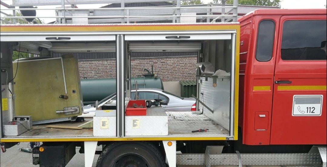

kurzes Feedback: Tank ist raus. War aber ein ganz schönes Gewürge. Jetzt kommt aber das nächste Problem. Der Tank stand genau in der Mitte des Wagens und ist mit Riffelblech umkleidet (s. Bild). Das Riffelblech ist aber mit den Ständern verklebt, die das Dach stützen, ich denke mit Karosseriedichtmasse oder ähnlichem. Das Blech bekommt man einfach nicht ab, schei...Zeug. So wie ich das sehe, muss man dazu die Ständer abbauen. Aber dazu muss der halbe Wagen auseinander gebaut werden, denn das Riffelblech ist nicht nur an den Senkrechten Ständern verklebt, sondern auch an den horizontalen Leisten am Boden und Dach, an denen wiederum auch die Rollos befestigt sind. Jetzt weiß ich auch was Sico weiter unten geschrieben hat. :angry:
Wenn einer einen Tipp hat, wie man die Teile trennen kann (mit Hitze oder was auch immer) immer her damit....

Tja Rainer,
ich hab ja schon einige Feuerwehr-Fahrzeuge zerlegt.
Das ist eine Sch….-Arbeit.
Und man darf da nicht zu zimperlich rangehen. Das zu demontierende Material hat sowieso nur Schrottwert.

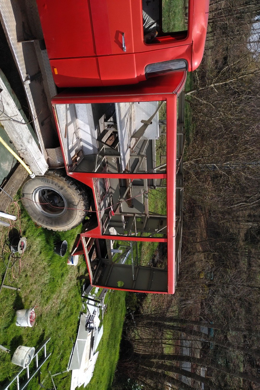

Beim Auseinanderbau des Aufbaus bin ich mit einem Karosseriemeißel und der Flex den Niet beigegangen, zum Durchtreiben dann Splinttreiber in passender Größe (ich habe 3 verschlissen bei der Aktion).
Wenn die Bleche verklebt sind die Niet entfernen und dann mit dem Meißel zwischen die Bleche in der Klebfuge ansetzen.
Empfehlung: nicht am Ostersamstag, das mögen die Nachbarn nicht so :blush:
Unser Garten sah zwischenzeitlich so aus:
Ob sich das werkstoffreine Zerlegen rechnet möge bitte jeder für sich ausrechnen.
Ich habe vom Schrotterlös einiges für das Nachkaufen von Trennscheiben, Schruppscheiben und Durchtreiben verwenden dürfen...

Ich bin Student und habe meinen werkstoffgerecht getrennt. In Erwartung eines angemessenen Schrotterlös. Nach Abzug aller Kosten habe ich mir meinen Stundenlohn ausgerechnet und innerlich geheult.
Versuche doch den Kleber mit Nitroverdünnung oder ähnlichem Gedöns anzulösen?
Das Auto gibt es aber nicht mehr. Es wurde im Dezember verkauft.
