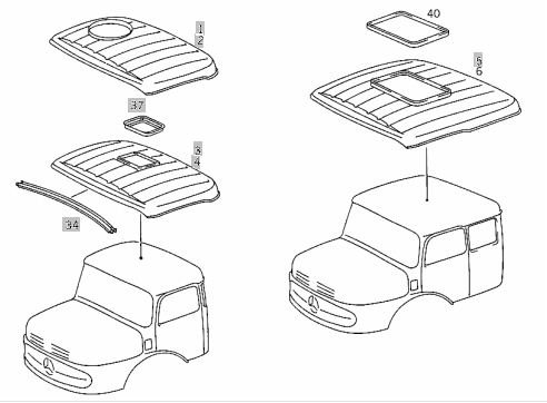

Ein mal kurz OT wo ich die Zeichnung grade sehe:
Gibt es Dächer mit Dachluke (1,2) direkt von MB ??? Ich dachte immer die gäbe es nur ohne Luke.
Freddy
Beiträge: 18790
Re: Fahrerhaus Kurzhauber
#11 Beitrag von Pirx » 2019-05-06 20:29:29
Freddy hat geschrieben:
2019-05-06 18:03:47
Hallo Freddy!
Ja, es gab ab Werk Dächer mit Dachluke. Zumindest beim kurzen Fahrerhaus aber nur gegen Aufpreis, daher wohl selten zu sehen.
Pos. 1 und 2 ist die runde Dachluke fürs Militär, THW usw.
Pos. 3 und 4 ist die kleine Dachluke für die kurzen Fahrerhäuser
Pos. 5 und 6 ist die große Dachluke für die langen Fahrerhäuser
