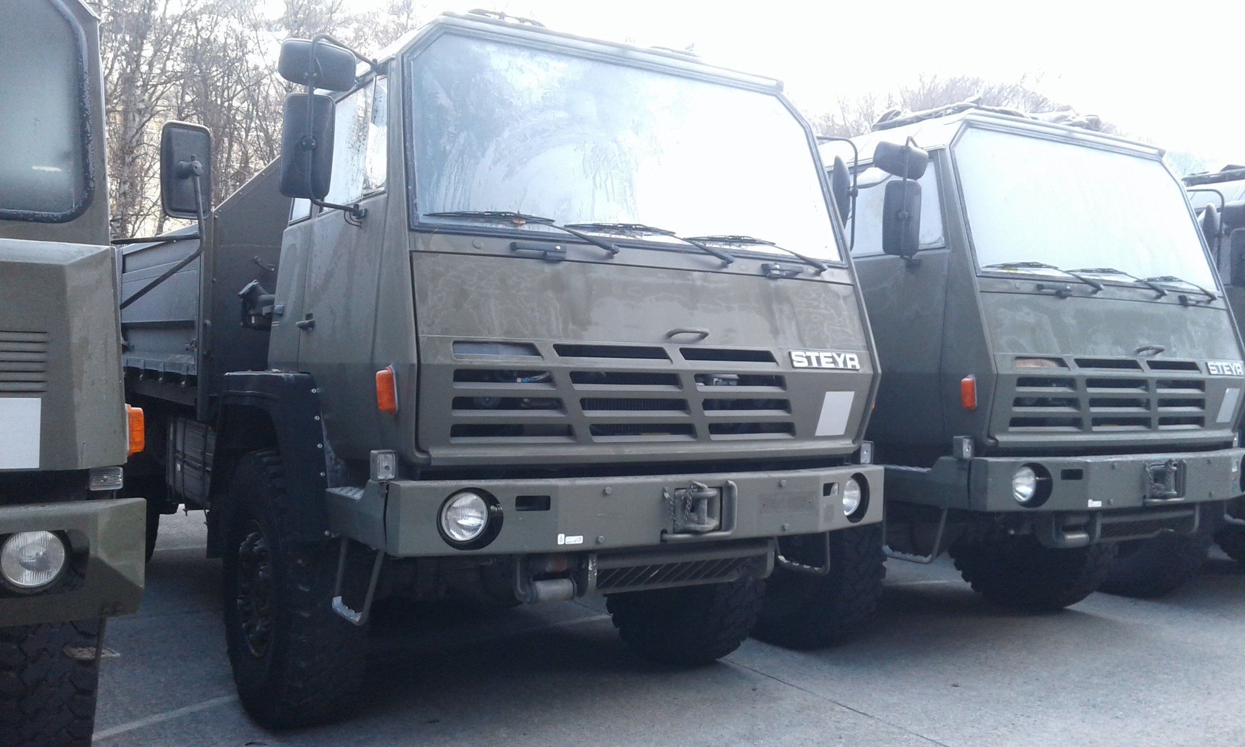

die 12M18 sind gute Autos, werden aber aktuell unverhältnismässig (für mein Verständnis) hoch gehandelt.
Nun gibt die RUAG einige 1291 ab. Ich hab die vor Ort in Raron gesehen. Die sehen echt gut aus (nicht von der Fahrerhaus-Optik sondern technisch). Es stehen da auch einige rum, die nun in den Verkauf kommen. 320PS für 4x4 mit etwas größerer Hütte ist ja schon mal eine gute Basis.
Frage: Was haltet Ihr von den Autos?

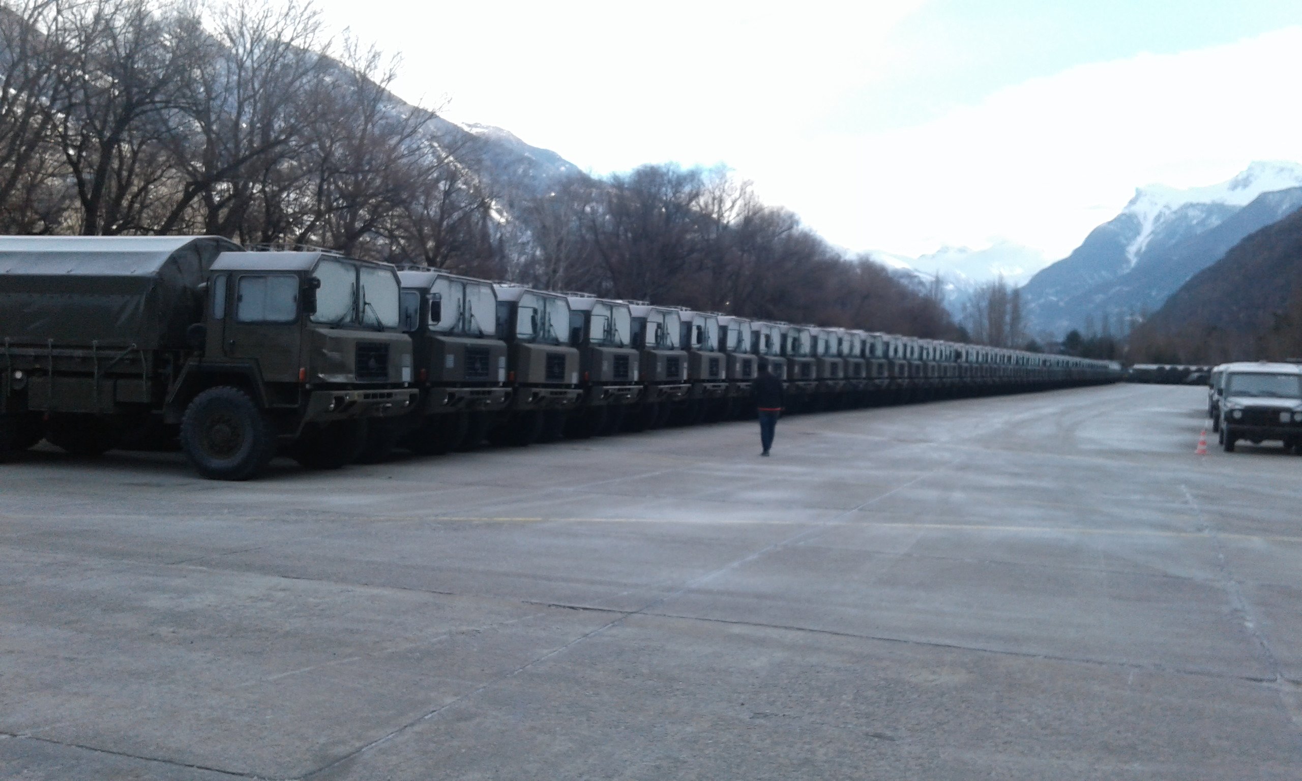

die Steyer stehen in der Reihe hinten :angel:
näher dran so:
weil einige nach der Quelle gefragt haben: www.armyliqshop.ch, da bei "Fahrzeuge" und dann bei "Offerten".
