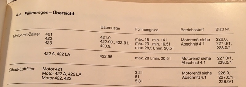

ich bin gerade etwas irritiert über die 226. Ist das nicht eigentlich PKW-Öl? War nicht 228.x das LKW-Öl?
DaPo (Daniel)

DaPo hat geschrieben: ↑
2019-07-23 14:28:20
Hier ein Foto aus meiner Betriebsanleitung.
Für den 421 wird auf Blatt 226 verwiesen.
Vielen Dank
Ich würde mich da dann doch eher an die aktuellste Mercedes-Benz-Ölempfehlung für Deinen Motor halten:
https://bevo.mercedes-benz.com/d/d/de/Spec_223_2.pdf

226,
227.0
227.1,
228.0 und
228.1
Heißt eigentlich nur, daß der Saugmotor auch 226 verträgt, die Turbos nicht.
