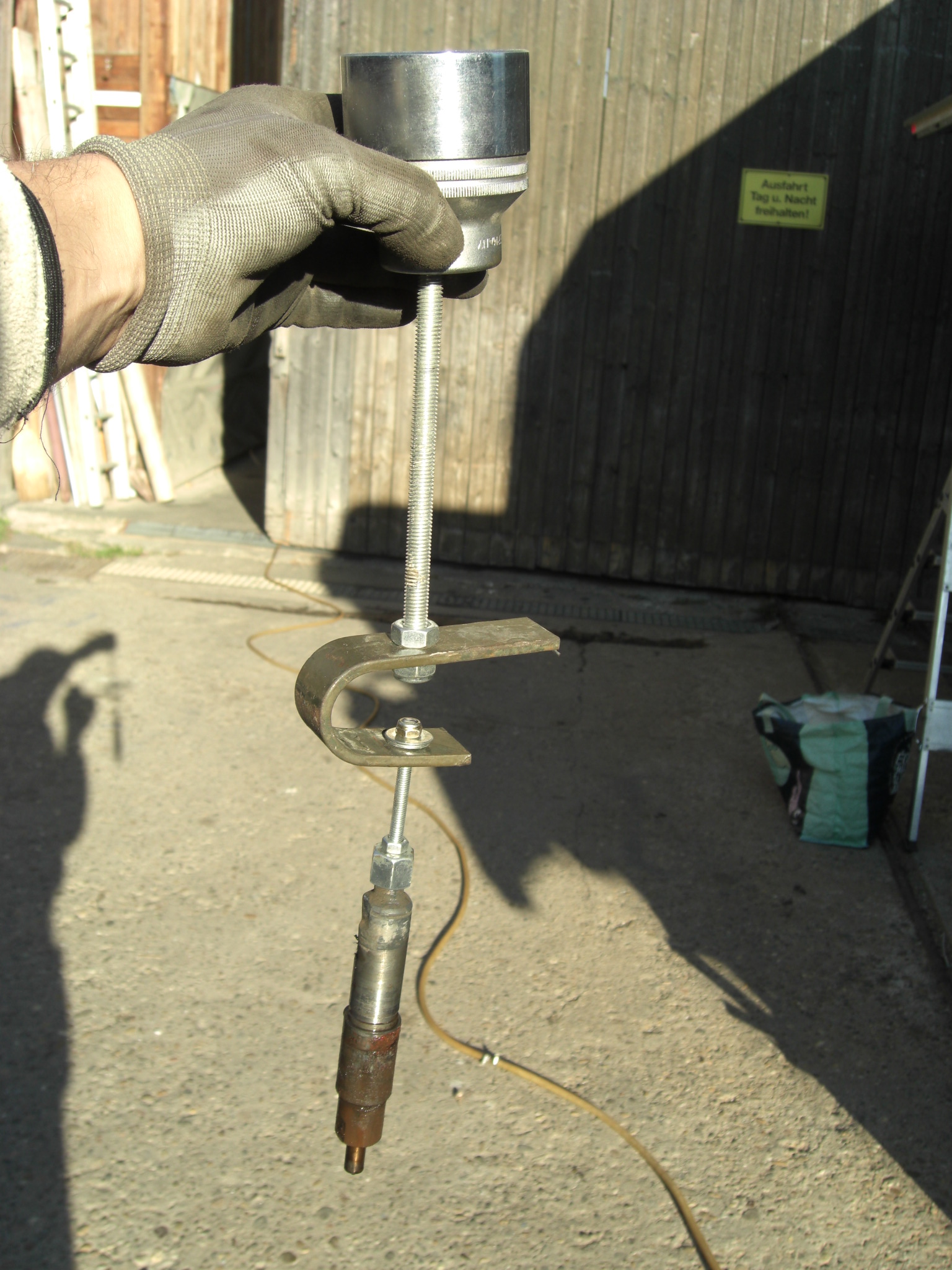

Hi @ All,
ich habe die Diüsen mit dem HAZET 4558 Druckmutter - Zapfenschlüssel ausgebaut bekommen!
Allerdings musste ich mir zum Ziehen der Düsen etwas einfallen lassen. Mit reichlich WD40 und Einwirkzeit über die Mittagspause konnte ich die Düsenstöcke ziehen!
Bei der Gelegenheit den Motor ohne Kompression zu drehen habe ich auch noch gleich die Ventile eingestellt... Das war auch bitter nötig!

Re: Schlüsselfrage zur Demontage von Einspritzdüsen!?!
Tolle Konstruktion, sogar mit Schlagdämpfergabel.
Man muß sich halt nur was einfallen lassen, dann gehts schon.
Hi Peter,
ich glaube dass das Teil nicht zum Zihen der Düsen geeignet ist.
Die Zapfenmutter drückt den Düsenstock in den Zylingderkopf. Das Werkzeug stützt sich jedoch auf der Zapfenmutter ab um die Düse zu ziehen! Das Funktioniert nicht, daher habe ich den Auszieher gebaut!
Das Werkzeug ist evtl brauchbar, um den Düsenstock zu zerlegen!
