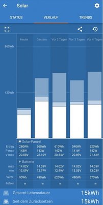

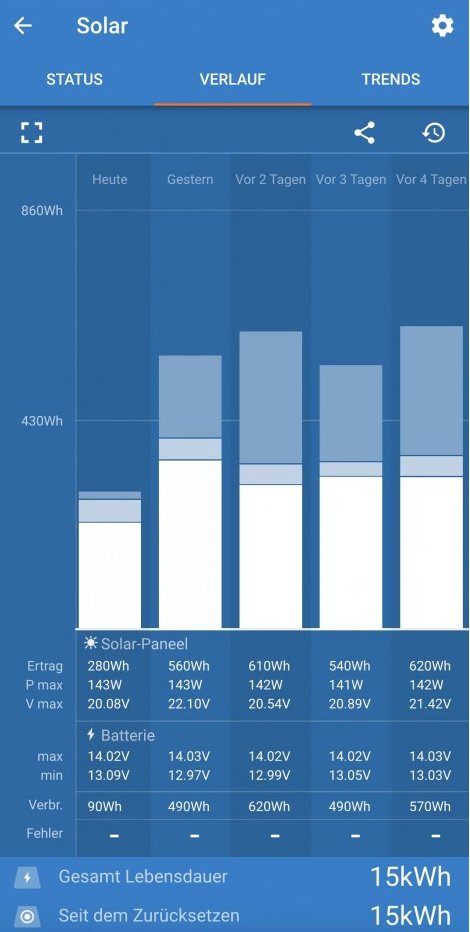

Mein "Verbrauch" die letzten Tage bei ungenutztem Fahrzeug:
Kühlschrank ist der Waeco CoolMatic CRP-40 gut mit Getränken gefüllt. Der Kompressor ist auf Boden Niveau und der Kühlschrank Unterkante 1,20m.
Innentemperatur pendelt um die 5 Grad. Die Umgebungstemperatur habe ich nicht gemessen, ist aber doch recht warm die letzten Tage und das Auto steht in der Sonne.
Bei bewohntem Auto wird der Verbrauch runter gehen, da dann mehr gelüftet wird, was die Umgebungstemperatur deutlich senken wird.
Am Lüfterausgang des Kühlschranks ist ein Lüfter montiert, der auf den Kompressor bläst, da dieser doch recht heiß wird.
Ole
