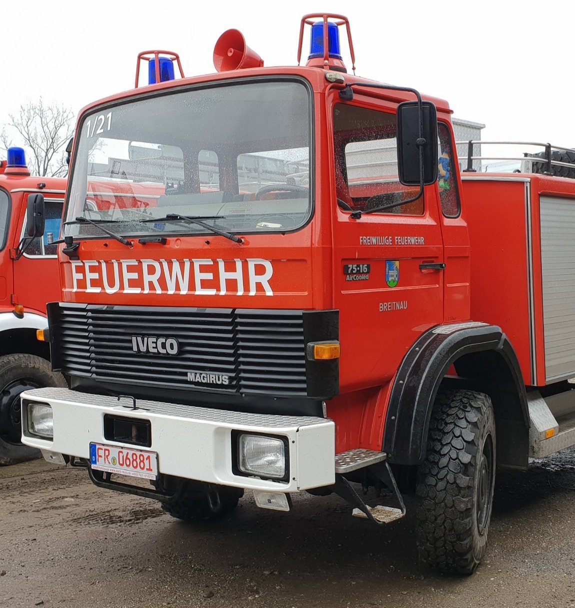

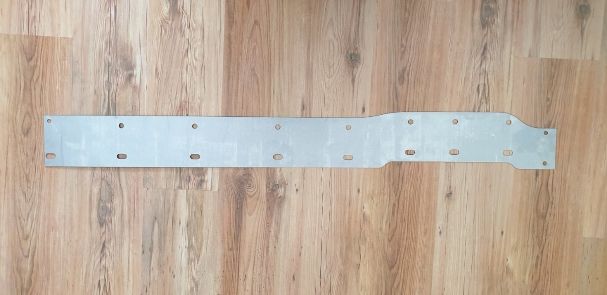

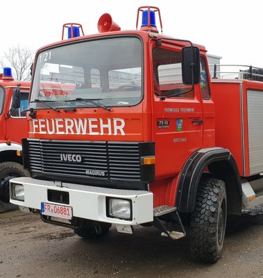

Ich habe für das "Tragblech" (siehe Foto) der vorderen Kotflügel der schmalen Version der sogenannten Viererclub-Kabine (siehe Foto) CAD-Daten zum Lasern neuer Bleche hergestellt.
Meines Wissens sind diese Bleche bei den meisten Fahrzeugen stark verrostet.
Ich habe für vier Bleche, also für mein Fahrzeug und ein weiteres insgesamt 100 € inklusive Mehrwertsteuer bezahlt. Es lohnt also meines Erachtens nicht, die Bleche aufwändig instand zu setzen.
Das Kanten der Bleche an den Enden kann an jedem Schraubstock erledigt werden.
Ich habe der Laserbude die Bleche im DXF Format zur Verfügung gestellt. Diese Daten kann ich auf Anfrage gerne weitergeben.

Sind das die silbernen oben auf dem Kotflügel?

Nein, es ist ein Blech, welches den Kunststoffkotflügel mit der Karosserie verbindet. Es hat ungefähr dieselbe Länge wie der Kunststoffkotflügel. Auf dem Foto ist dieses Blech ebenfalls schwarz lackiert. Erkennbar an den Schrauben, mit dem es mit dem Kunststoffkotflügel verbunden ist. Das silberne Alublech ist zusätzlich angebracht, dass man auf den Kunststoffkotflügel auftreten kann.
