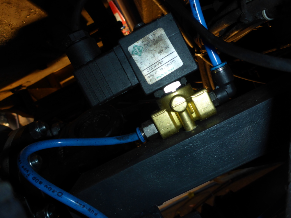

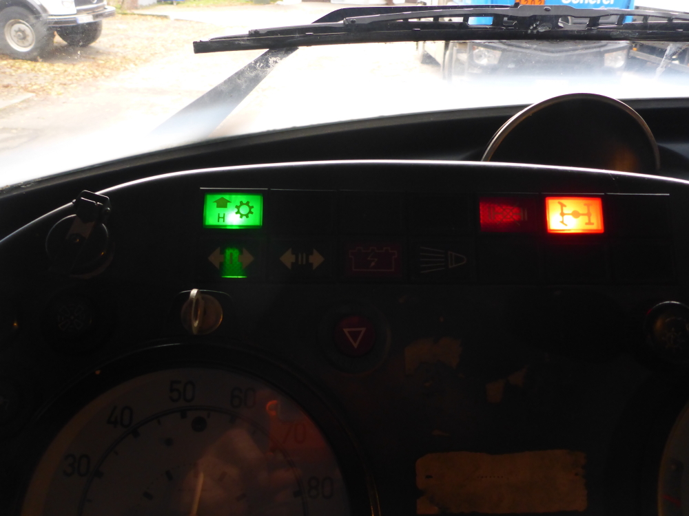

Um eine Fehlbedienung während der Fahrt auszuschließen, habe ich noch ein kleines Ventil verbaut: Wird über einen Schalter am Armaturenbrett gesteuert: Jetzt kann man erst Umschalten, wenn der Schalter auch gedrückt ist. Dazu gibt's jetzt auch das richtige Emblem in rot (das grüne Hi-Emblem links zeigt die große Vorschaltgruppe des Splitgetriebes an): Geschaltet wird das VTG in diesem Fall über den noch freien Gruppenschalter des Schalthebels für das Splitgetriebe: Walter

hi, was für ein Druckluftzylinder ist das denn?

Hallo Helmut,
die Rastung liegt im Getriebe.Ich nehme an die Frage zielt auf eine dauernde Druckbelastung. Diese ist ausgeschlossen, da der Zylinder nur bei Kupplungsbetätigung beaufschlagt wird, das sollte dem VTG nichts ausmachen. Zudem ist der Weg des Zylinders auf das VTG abgestimmt.
@ Dieselsurfer: Der Zylinder stammt von einem anderen Mercedes VTG
Walter
