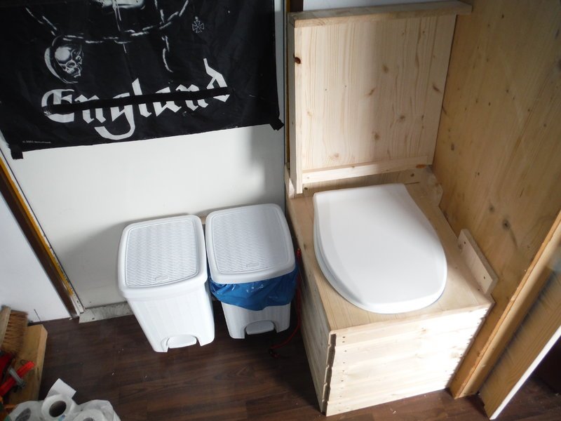

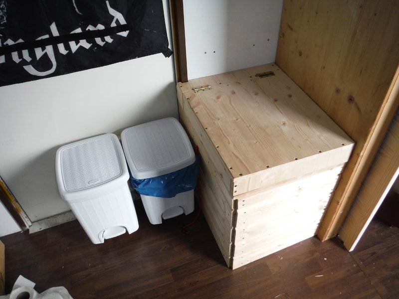

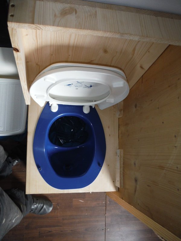

moinsen.
unsere tt ist nun fast fertig. ich muss den deckel noch abdichten.
nach 4 wochen irland hab ich nun einiges an erfahrung sammeln können. ich habe eine entlüftung oberhalb des eimers nach draußen. bislang ohne ventilator. außen ist ein flacher kamin bis unters dach angebracht. die zuluft kommt von unten.
das papier und das streu wird in den behältern daneben aufbewahrt
bisher ist keine gerüchsbelästigung feststellbar. allerdings hatten wir dort keine 30° aussentemperatur.
der urin wird unterm fahrzeug in einem eimer gesammelt und vor der fahrt geleert. das wird noch geändert in einen kanister, damit man auch mal auf einem parkplatz aufs klo kann. wir sind äusserst zufrieden mit dem trennklo. nie wieder was anderes!!!

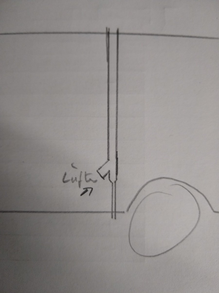

Hallo Leute,
ich bastel jetzt eine TTT in einen Kastenwagen, komme aber in Bezug auf Dachhaube nicht wirklich weiter.
Kann man bei Standard-Dachkaminen durch schließen Fahrtrichtings-Hälfte ein Reindrücken verhindern?
Am besten gefällt mir ja sowas. Aber das dürfte bei starkem Regen auch versagen.
Separates Rohr wie am Laster funtzt beim Kastenwagen leider nicht, komme um eine Dachhaube nicht herum..
vg
pari
pari
Beiträge: 1311
Wohnort: Niedersachsen "Viel zu nass"
Re: Entlüftung Trenntoilette (Wie bauen?)
#143 Beitrag von pari » 2019-06-20 9:54:56
Hallo nochmal,
um die o. g. Lufthaube verwenden zu können würde sich noch eine Installation wie im Bild dargestellt anbieten.
Spricht etwas dagegen? Eigentlich sollte das den Kamineffekt doch fördern, oder?

#144 Beitrag von Rumpelstielzchen » 2019-06-20 11:49:51
Ich habe das Gefühl ihr denkt zu kompliziert. Rohr zum Dach raus mit Regenkappe, innen ein PC Lüfter permanent laufen lassen und fertig.
Der Separett Privy Einsatz funktioniert prima so wie er ist. Urin per mitgeliefertem Schlauch nach draußen oder in einen Kanister führen. Wenn der Kanister im selben Kasten wie der Feststoffbehälter ist werden die Gerüche abgesaugt und es stinkt nicht.
Gruß Alex!

#145 Beitrag von Wesermann » 2019-06-20 12:54:09
so ist es ,alles andere ist zu kompliziert und erschwert das Ganze.Ich habe zwar auch einen Lüfter verbaut und das ganze seitlich rausgeführt,aber der läuft fast nur wenn wir auf dem Thron sitzen ,weil es dann etwas richt.Wir haben eine LangzeitStudie gemacht,fast 4 Mon. den Mist im Eimer gelassen und nur Urin entleert,was soll ich sagen ,selbst bei 30C ist keine Geruchsbelästigung zu merken.Und selbst Leute die das mal sehen wollten wie so eine TT funktionier und gebaut wurde, waren überrascht.

Ich springe hier mal auf, weil ich auch gerne eine Entlüftung über's Dach hätte. Es riecht in Autonähe durchaus mal unangenehm (hält dafür Zaungäste ab...). Leider finde ich keine Lösung für meinen verbauten Verhau. Außen habe ich nur 3-4cm Luft bis zur Luftansaugung vom Motor, und von innen kann ich kein anderes Loch in die Stirnwand bohren. Ich denke, mit maximal 3cm Tiefe ist kein Abzug in Gang zu bringen, oder?
Den besten Platz für den Wanddurchbruch in der Ecke blockieren zwei vertikale Heizungsrohre und der Heizungskamin, außerdem könnte es außen mit der Verschränkung knapp werden. In Richtung Durchstieg wird es auch mühsam: Den freien Platz braucht man innen, um auf dem Thron zu sitzen. Der Weg zum Eimer wird sehr weit und außen laufen da auch noch die Solarkabel entlang. Wobei ich die Solarkabel noch in einen Entlüftungskamin aufnehmen könnte... Nach unten ist alles dicht, und der Geruch soll sowieso nach oben weg.
