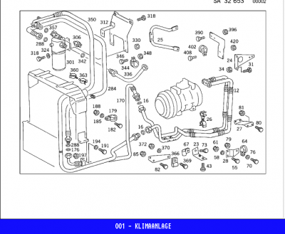

Hat zufällig jemand einen MK oder SK mit originaler Klima und könnte ein paar Fotos posten? Wäre sehr dankbar :unwuerdig:
Mich würde halt interessieren wie der Verdampfer, Kondensator und Kompressor montiert sind.
Das hab ich gefunden, leider nicht sehr detailreich
was ich bis jetzt so herausgefunden habe sollten die wesentlichen Teile diese hier sein.
Kondensator 470*609*22
A0005001254 7003898
Verdampfer 348*208*64
A0008305858 7500239
Ventil
A0018305784 7004535
Kompressor
A0002301511
Trockner
A0008301583

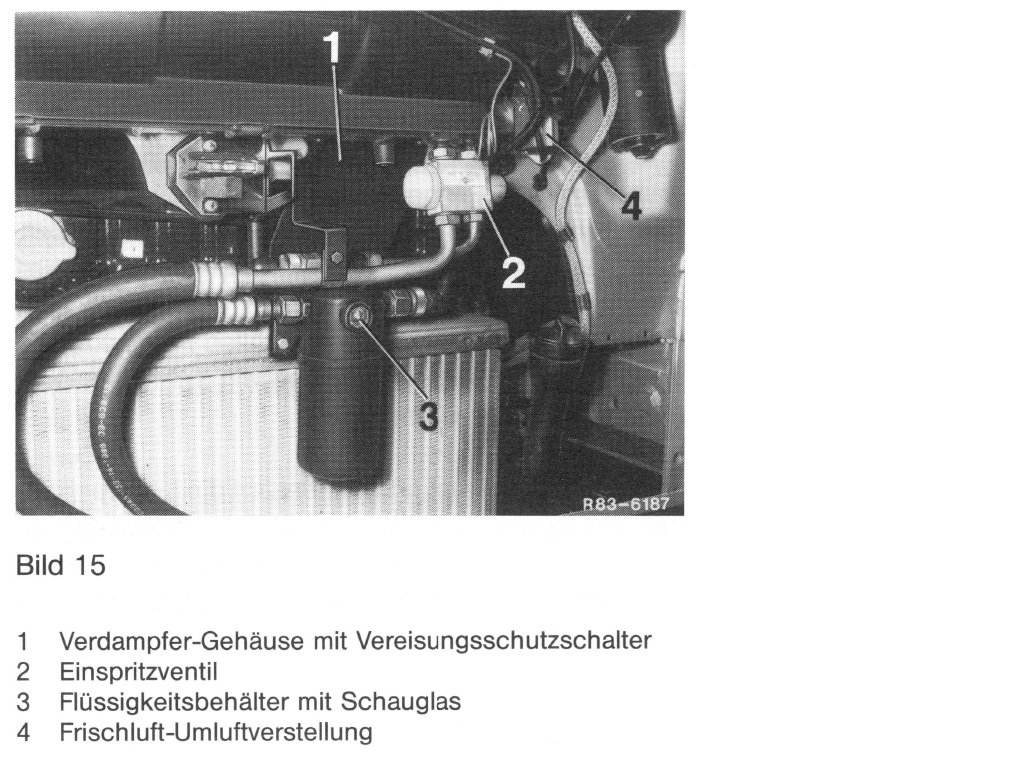

Hallo brezzi!
Zum Einbau meiner Dachklimaanlage in meinen Kurzhauber habe ich mir bei ebay für 20 Euro die "Reparaturanleitung Klimaanlage Lastkraftwagen für die Baureihen 615 bis 649" zugelegt. Darin ist auch die in das NG-Fahrerhaus integrierte Klimaanlage beschrieben. Leider gibt es dazu aber nur 2 Bilder: Einbauposition des Verdampfers und Bedienungselemente im Armaturenbrett.
Die Text-Beschreibung zu dieser Klimaanlage lautet:
Kältekompressor
Fabrikat York, heavy-duty-Ausführung Elektromagnetkupplung 24 V oder Fabrikat Nippondenso Elektromagnetkupplung 24 V.
Die Kältekompressoren befinden sich vorn am Motor links und werden über Keilriemen angetrieben.
Verdampfer
4 Rohrreihen. Der Verdampfer ist vor dem Heizungswärmetauscher angeordnet.
(dazu Bild)
Kondensator
2 Rohrreihen. Der Kondensator befindet sich vor dem Kühler.
Die Seite könnte ich nächste Woche mal auf den Scanner legen. Aber wie gesagt, es gibt nur das eine Bild des Verdampfers.
P.S.: Im EPC/TIS findet man die dazugehörigen Teile wohl nur bei einem NG mit Großraumfahrerhaus. Zumindest steht es so in der Reparaturanleitung.

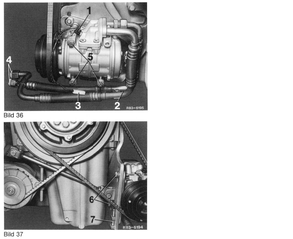

Habe in der Reparaturanleitung auch noch ein Bild von der Montage des Kompressors am V-Motor gefunden. Das werde ich dann auch einscannen.

Hier mal die gescannten Bilder.
Lage des Verdampfers am Fahrzeug:
Lage des Kompressors am V-Motor:

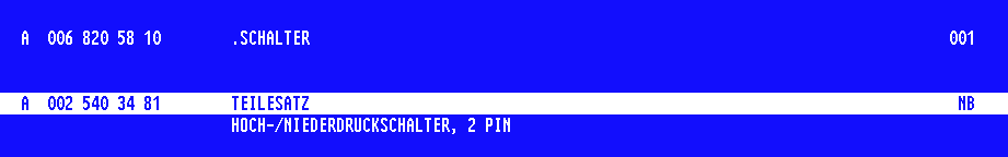

Das Programm schreibt das
A 000 830 12 83 und A 000 830 15 83 haben zwei Schalter A 002 820 80 10 (Hochdruck) und A 002 820 81 10 (Niederdruck)
A 000 830 18 83 hat ein Schalter A 006 820 58 10 (ab Fzg.-Ident.-End-Nr. K 157 608) mit Kabel und 2-polig Stecker.
A 006 820 58 10 das ist Kombischalter (Hoch-/Niederdruck), denke ich.
Gruß Eugene.

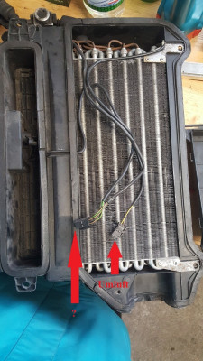

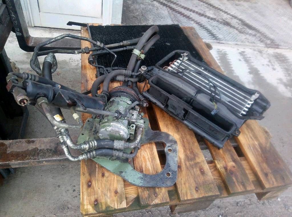

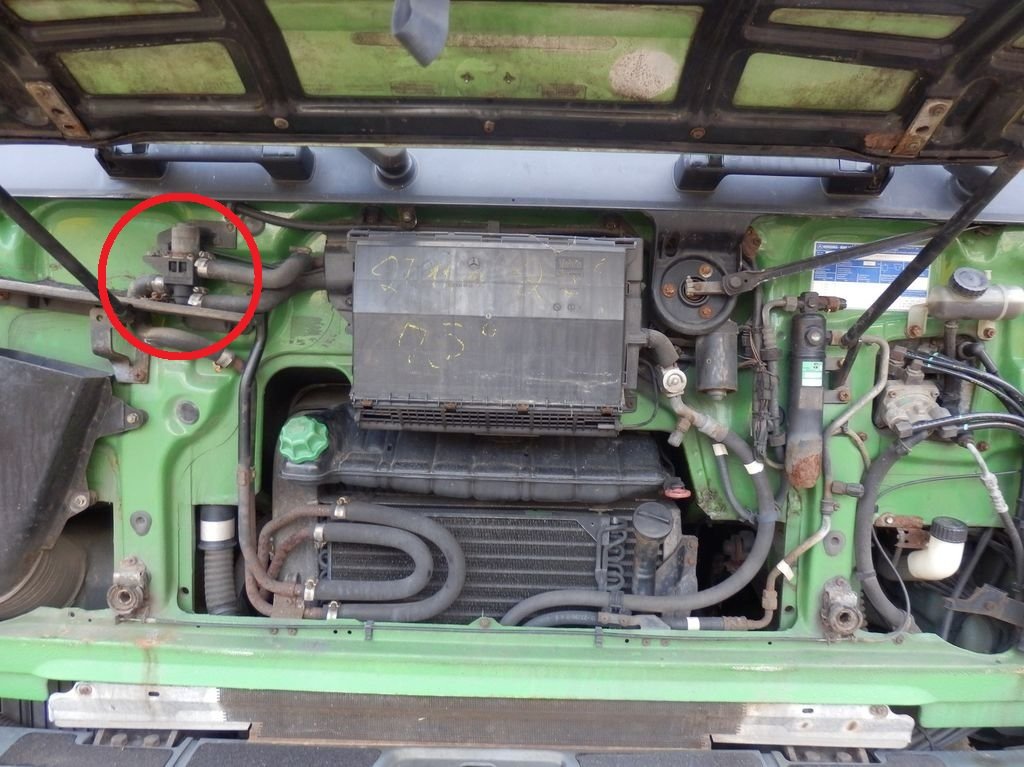

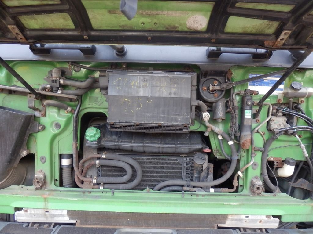

nach einer etwas längeren Suche hab ich nun wirklich eine SK Klima gefunden.
Nun gibt es aber auch neue Fragen
Wofür ist dieses Ventil, bzw zwischen welchen Kreisen ? Hat das überhaupt was mit der SA Klima zutun?
Wofür sind die 2 Schalter/Sensoren ? Einer ist außen einer innen montiert.
Re: MK/SK Klimaanlage
#25 Beitrag von Mark86 » 2021-03-23 12:15:10
b Hochdruck, dieser Schalter unterbricht den Strom zur Magnetkupplung wenn der Druck in der Anlage zu hoch ist. ( Vereisung am Expansionsventil, Kältemittel zu heiß, Anlage gestopft)
c Ein dritter Schaltpunkt kann noch für Zusatzlüfter verbaut sein. Ab einem bestimmten Kältemitteldruck werden dann el. Zusatzlüfter eingeschaltet damit der Hochdruckschalter nicht anspricht.
Bei den MB Anlagen sind es in der Regel nur 2 Schalter.
A wie von dir erklärt.
B/C Hochdruckschalter haben die in der Regel nur einen, der den Elektrolüter anschaltet und so den Kältemitteldruck wieder senkt. Eine Hochdrucknotabschaltung haben die Anlagen die ich kenne nicht. Bei alten Anlagen ist der "Hochdruckschalter" ein Temperaturschalter der nicht über Druck sondern über Temperatur geht, ab ca. Mitte der 80er Jahren haben sie erst einen Druckschalter.
@Brezzi:
Normalerweise haben die Klimaanagen da 2 Temperatursensoren, einen für die Ansaugluft um zu verhindern dass die Anlage bei eisigen Außemtemperaturen angeht und einen am Verdampfer, um zu verhindern dass dieser zu kalt wird und einfriert.
brezzi
Beiträge: 562
#26 Beitrag von brezzi » 2021-03-23 13:36:41
Mark86 hat geschrieben: ↑
2021-03-23 12:15:10
@Brezzi:
und wo werden diese beiden Fühler dann angeschlossen ? Relais?

Hallo Brezzi,
besorg dir mal die Fahrgestellnummer von dem LKW aus dem die Klimaanlage stammt. Über die Fahrgestellnummer des Schlachters bekommst du doch über das EPC Zugriff auf alle Teilenummern die verbaut waren.
Das gibt dir doch schon eine gute Orientierung.
Du möchtest ja die Klimaanlage wie im Original verbauen. Die Heizung/Klimaanlage wurde über das H-Modul gesteuert. Das sind längliche schwarze Steuergeräte im Sicherungskasten.
Dazu benötigst du auch die Sollwertgeber aus der Bedienanlage. An dem H-Modul sind auch die Sensoren angeschloßen.
Alles ohne Gewähr, da keine Fahrgestellnummer vorhanden ist.
Grüße Stefan

Die Temp.fühler sind hier die Nr. 104, werden diese an den Leitungssatz 170 oder 167 angeschlossen ?
#29 Beitrag von Mark86 » 2021-03-23 17:06:22
Ich kenne mich mit der SK Klimaanlage im Detail nicht aus, aber in der Regel gehen die Fühler an ein Steuergerät, siehe Aussage von Naumi.
Ich hab nur n bisschen Ahnung von Klimaanlagen, aber ne SK Klimaanlage hab ich noch nie gesehen...
Ich hoffe du hast die entsprechenden Teile auch aus dem Schlachter, da gehört noch einiges an Kabellage, Bedienteil, etc. mit dran.
Wenn nicht dann musst du für die Klimaanlage auf jeden Fall eine Verdampertemperatursteuerung einbauen, sonst klappt dass nicht.
Wenn die Verdampfertemperatur unter 4°C sinkt, dann friert dir der Verdampfer ein. Normalerweise haben die Klimaanlagen 8°C Luftaustrittstemperatur.
Eine Temperaturgeführte Innenraumregelung sollte man sich auch überlegen, ist ganz angenehm, aber nicht unbedingt Ultra wichtig...
Kompressor sieht aus wie n Denso 10P17C, die gibts mit und ohne Drehzahlüberwachung, wobei du die Drehzahlüberwachung weglassen kannst...
Wenn ich auf dem Bild das Füllventil richtig erkennen kann, sieht mir dass nach ner R12 Anlage aus...
