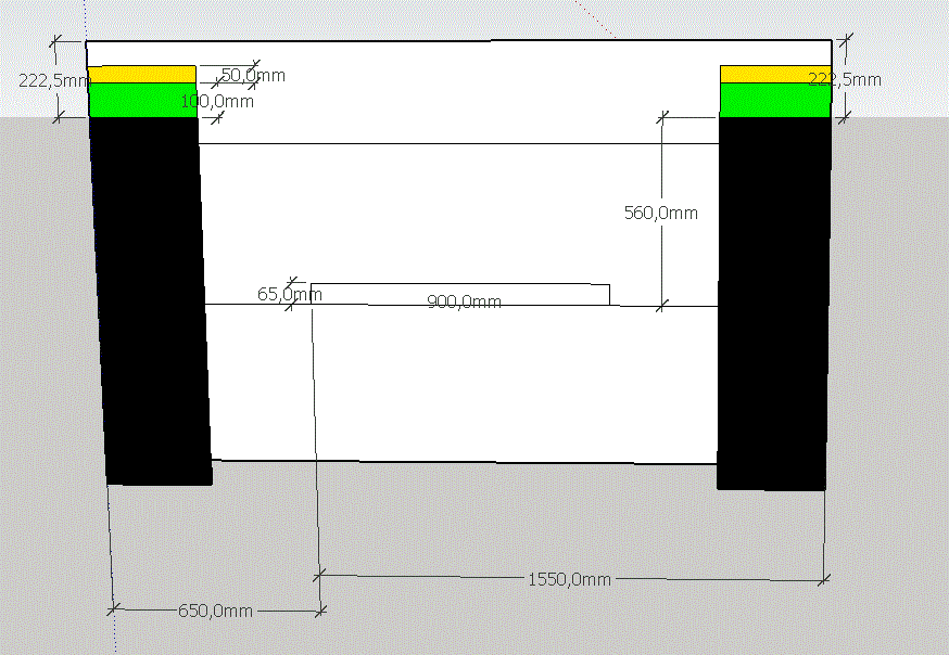

ich habe mich hier schon ein wenig belesen und jetzt bin ich gerade beim Thema Zwischenrahmen.
Am Montag oder Dienstag hebe ich den Feuerwehrkoffer runter und ab dann gehts weiter mit dem Fahrerhaus.

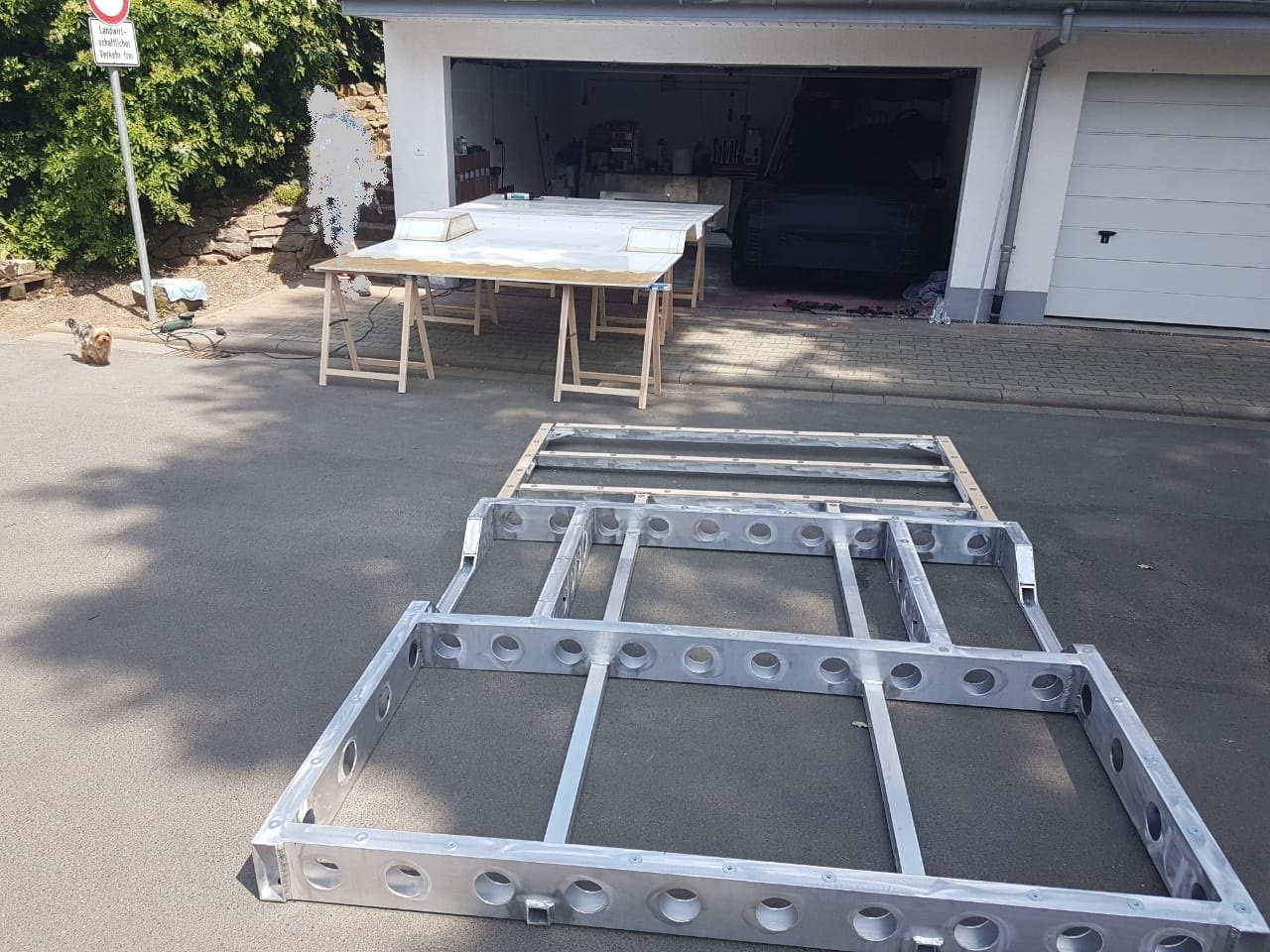

Parallel wird er Zwischenrahmen geplant, auf Helling gelegt und geschweisst.

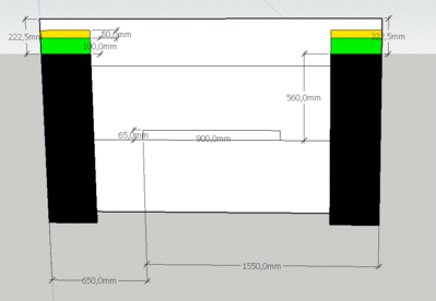

Nun brennt mir ein Thema unter den Nägeln, nämlich der zu erwartende Federweg plus Zugabe für die Verschränkung der Achse.
Ich habe folgende Annahmen getätigt:
- Spurbreite an der Aussenkante des Hinterreifens gemessen 2200mm
- Achsbefestigung an der Blattfeder 6,5cm oberhalb der Achsmitte
- Federweg 10cm zum Einfedern (Aus Fahr-Nullage)
- Federweg 10cm zum Ausfedern(Aus Fahr - Nullage)
- Abstand Blattfeder Mitte zu Aussenseite Hinterrad 650mm
Die heutigen Feuerwehr Radhäuser haben ca 30cm ab Radoberkante 9R22,5. Da der Durchmesser der beabsichtigten 14,5 R20 Reifen etwa 15,5 cm grösser ist, reduziert sich die Radhausreserve um 7,25cm. Verbleiben 22.75cm Radhausreserve. Alles immer ohne Höherlegung des Fahrwerks gerechnet, die würde 1 zu 1 die Federreserve erhöhen, man gewinnt aber in Punkto Schwerpunkt und Aufstiegshöhe erstmal nichts.
Wenn nun das linke Hinterrad einfedert bis Maximum, dann benötigt das weitere 10cm, also verbleiben 12,75 cm oberhalb dem Reifen.
Da das meist stattfindet indem das rechte Hinterrad ausfedern, habe ich mir das als Wippe vorgestellt mit aussermittiger Lage, Anteile der Strecken links 650mm und rechts 1550mm, das heisst knapp 29% liegen links, und 57% rechts von der relevanten Blattfeder. Wenn ich also rechts um 10cm ausfedern kann, dann gibt das links einen Weg von noch 2,9cm den ich vorhalten muss als Verschränkungsreserve der Achse.
Verbleiben 9,8cm.
Ich leite davon ab, ich müsste um sicherzugehen 10cm + 2,9cm + 7,25cm = 20,25cm Abstand von der heutigen Radoberkante(mit 9R22,5) einhalten, um im Fall einer vollen Federbewegung nicht am Radhaus zu schleifen.
Da ich mit der Reifenaussenkante gerechnet habe dürfte das schon das maximale Mass sein.
Wäre das soweit richtig gerechnet?
Habt ihr bereits Erfahrungswerte die ich mit einfliessen lassen darf?
Im Prinzip errechnet sich daraus die Materialhöhe des Zwischenrahmens, die ich als Unterkante meines FM2 dann einhalten muss. Als Radhaus will ich die bisherigen Feuerwehrradhäuser wieder verwenden. Oben zum Shelter hin durch eine 1cm starke Kunststoffplatte abgeschlossen um keine Korrosion am Shelter durch hochgeworfenen Dreck zu erzeugen. Diese Maße lasse ich natürlich noch mit einfliessen.
1cm gewinnt man schon durch die erhabenen Containerecken des Shelters.
Hier noch die Gedankenskizze, mit 5cm Zusatzweg für die Verschränkung.

Ich habe etwa 10cm Federweg plus 5cm Verschränkungszugabe kalkuliert plus 5cm Sicherheitszugabe.
Immer an der Hinterachse.
Du hast in der Praxis 6cm Federweg plus die 8cm(zu einem Viertel gegenüber nach oben wirksam) Verschränkung am entlasteten Rad ermittelt.
Das wären lediglich 2cm die das belastete Rad mit der Aussenkante nach oben macht. Damit bleiben im dümmsten Fahrzustand immer noch 12cm Luft nach oben für Kotflügel und Schneeketten.
Das würde heissen der Zwischenrahmen muss insgesamt 25,6cm hoch werden.
Das errechnet sich aus den 5 cm mehr Radius eines 14,5 R20 Reifens und den 20cm maximalem Abstand zur Reifenoberkante. damit wird der Laster dann 3,4m hoch werden, was ich noch ok finde.
3,2m ist nicht erreichbar, 3,3m ist erreichbar aber nur wenn man die Differenz von 10cm aus der Luft über dem Rad nimmt.

wenn ich dich richtig verstehe, dann gehst du bei deinen gegenwärtigen Überlegungen von einem nackten Fahrwerk ohne jegliche Beladung aus, oder?
Meine Schilderungen bezogen sich ja nur auf den Effekt der Verschränkung bei einem bereits mit dem ungefähren Gewicht eines ausgebauten Wohnkoffers beladenen Fahrzeugs.
Sofern dir keine ähnlichen Erfahrungswerte vorliegen, würde ich mit meinem bescheidenen Hintergrundwissen empfehlen, das Fahrzeug einmal mit so viel Gewicht zu belasten wie du ungefähr für deinen Wohnkoffer rechnest. Ich habe mir sagen lassen, dass dazu Wassertanks besonders gut geeignet sind.
Ich konnte auf eine solche Beladung deshalb verzichten, weil ich mein Fahrzeug mit dem original Aufbau und 1800 Liter Wasser im Löschtank vermessen habe.
Auf den Verschränkungstest kannst du meiner Meinung nach zumindest im Hinblick auf den Abstand zwischen den hinteren Rädern und dem Wohnkoffer verzichten. Hier sind 10 cm Zugabe nach meiner Ansicht schon reichlich.
Klar, die neue Rädergröße muss selbstredend hinzuaddiert bzw abgezogen werden.
Ich kann dir voraussichtlich in einigen Tagen sagen, wie viel mein Fahrzeug bei ungefähr drei Tonnen Zusatzgewicht gegenüber dem nackten Fahrwerk einfedert (ohne Verschränkung). Ich muss dazu noch einmal ein Maß nehmen, habe das Fahrzeug aber noch nicht zu Hause.
Berücksichtigt werden muss natürlich nicht nur der Abstand zwischen den Rädern und dem Aufbau, sondern auch die Tatsache, dass ein niedriger montierter Aufbau bei Verschränkung schneller mit dem Tank oder anderen am Fahrzeugrahmen montierten Anbauteilen kollidiert.

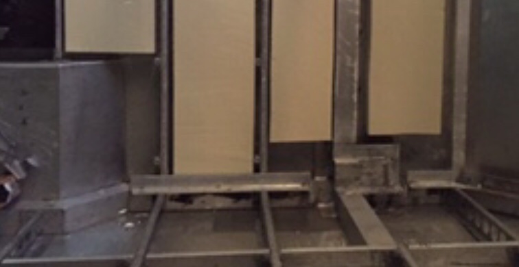

Kann ich bestätigen, hab es auch so gemacht.
Bilder könnte ich leider nicht hochladen, versuche es später nochmal .

Das klingt interessant, hast du den unteren Skelettstringer nur einfach durchtrennt oder kräftemässig irgendwie abgefangen?
Oder alternativ dem Shelter vor und hinter dem Radhaus einen weiteren Tragarm des Zwischenrahmens spendiert?
Einfach das Profil im Ausschnitt weitergeführt und mit einer Wanne verschlossen.

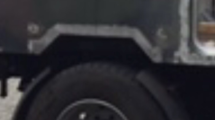

Hallo Sascha 71, vielleicht kannst du uns bei Gelegenheit die Fotos noch in besserer Auflösung zur Verfügung stellen. Das ist ein shelter von Dornier, oder? Gruß Marco
Ja, Dornier. Leider nichts was aussagekräftiger ist als das was du bereits siehst. Verbindungen sind entweder geschweißt Bzw. über Winkel Vernietet.

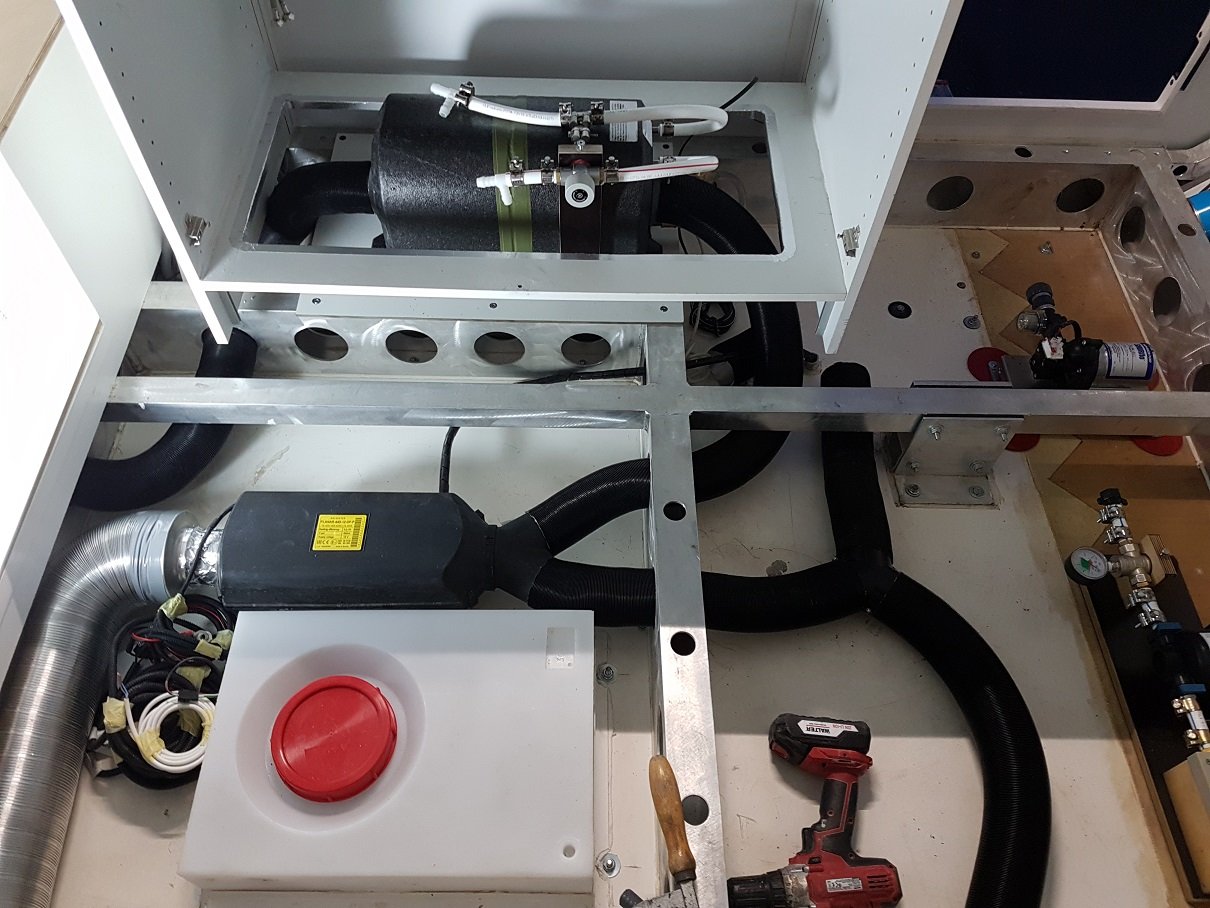

auf dem angehängten Pic ist das der Radkasten (unterhalb des Boilers) quasi im Wagenboden verschwunden.
Ein Doppelboden ist als Installationsraum eine angenehme Sache.
Eine Schwächung des Hauptholmes, durch den Radkasten, haben wir durch einen zusätzlichen Holm (neben
dem Radkasten) kompensiert.
Vielleicht, sind die Fotos ja als Anregung verwertbar. :spiel:

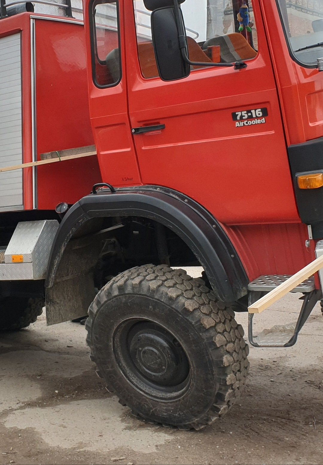

Ich fand die Verschränkung der Vorderachse real sehr beeindruckend (siehe Foto).

Wer kann belastbare Erfahrungswerte liefern?
Gruß Marco

Ich glaube, der Schein trügt insofern etwas, dass der Rahmen grundsätzlich von vorne nach hinten durchgehend gleich ist. Hinten gibt es etwas mehr Quertraversen, daher etwas starrer, stimmt.
Ein entscheidender Punkt ist aber auch die Last.
Mit 1,.8t wie gestern getestet, war die Achslast hinten immer noch geringfügig kleiner als vorne, vor allem aber war der Schwerpunkt der Last ca. Auf 1,5m Höhe, wogegen der Motor vorne den Schwerpunkt viel tiefer hat. Der Rahmen könnte hinten mehr verwinden, wenn die Last schwerer und einen tieferen Schwerpunkt hätte,... so neigt der Rahmen ab gewisser Neigung dazu in die Federn zu kippen, weil der Schwerpunkt zu hoch ist,... da hab ich Angst durch unkontrolliertes Kofferkippen seitlich leichter umkippen zu können, dies habe ich jetzt gestoppt durch Begrenzung der Federlagerung auf ca.80mm,...Alternative wären stärkere Federn, die aber starrer machen...jeder, wie er sich am sichersten fühlt.
Am Besten: schwerpunkt muss tiefer!
....ist halt jetzt ein nur halb beladener 9ter mit hohem Schwerpunkt. Anders, als vom Hersteller ursprünglich geplant.
Ich glaube, den Koffer hinten anzubinden hat auch den Grund den Rahmen gleichmäßiger zu belasten, schließlich soll die Konstruktion nicht den Rahmen Schädigen. Ausserdem erzeugt man eine Art Gegengewicht: Fahrerhaus nach links geneigt heißt Aufbau nach rechts.
Bei Anbindung vorne neigt der Koffer sicher weniger, aber die Hinterachse wird dem Gelände noch weniger folgen, weil weniger Druck auf dem entlasteten Rad.
Gruß Guido

Ich halte die Überlegungen für sehr theoretisch.
Schwerpunkthöhe des Fahrzeug unter 2 m, Spurbreite außen über 2 m. Statisch würde er dann bei über 45 Grad kippen. Wer mal in einem LKW mit seitlicher Neigung von 25 Grad gesessen hat weiß, dass man sich da schon fast in die Hose macht. Im Gelände fährt man (insbesondere in solchen Extremlagen) deutlich langsamer als Schrittgeschwindigkeit, Stoßdämpfer und Blattfedern wirken zusätzlich dämpfend. Da geht in der Regel deutlich mehr, als wir uns trauen.
Federlagerung vorne fest würde der eh schon ausgelasteten Vorderachse zusätzlich Gewicht aufbrummen (dynamisch). Aber gerade dort sind die Schwachpunkte (Tragringe) - finde ich wirklich eine „super“ Idee, die schwächste Stelle zusätzlich zu belasten. Zudem muss eh das ganze Fahrzeug dem Gelände folgen - sonst würde es ja fliegen. Da ist es mir auch lieber, wenn dies möglichst gleichmäßig verteilt geschieht auch wenn das durch die Verschränkung dramatisch aussieht. Ich kann den Grund nachvollziehen, warum die Festlager hinten sein müssen.
Zusätzliche Höhe ist immer hinderlich und möglichst tief zu bauen hat einige Vorteile. Ich würde (und habe) den Sicherheitszuschlag weggelassen. Das hier beschrieben Ereignis (maximale Verschränkung) tritt im Fahrbetrieb wahrscheinlich niemals ein und wenn doch berührt ein Reifen maximal den Innenkotflügel. Wenn da keine Schrauben oder scharfe Kanten sind passiert dann genau gar nix. Weil mein LAK unten abgerundet ist hab ich die Oberseite der Radhäuser gekürzt und eingebuchtet. Hat über 10 cm Höhe eingespart (damals noch wegen ADAC, gibt’s ja heute nicht mehr). Berührt haben die Reifen die Radhäuser nie (habe ich bewusst im Fürstenforest getestet).
Gruß, Marcel

Danke Marcel,... Du stärkst meine Meinung und machst mir Mut, trotz meinem nur 110mm Zwischenrahmen niedrig mit wenig Abstand zu bauen.
Darf ich fragen wie viel Federweg hast Du dem Zwischenrahmen gegeben?
Ich denke, je länger der Koffer, desto mehr benötigt man.
Für meinen 3,5m Koffer hinter der Doka und den o.g. Bedingungen finde ich 80mm genug.
Leute mit gekürzter Doka reden von 150mm. Da wäre meiner schon vorher umgekippt.
Gruß Guido

Man sagt so ca 5 cm je Meter Aufbaulänge (über dem Rahmen, was raussteht ist egal). Ich werd so ca 10-12 cm haben.
Gruß, Marcel

ich habe mit der Anbindung vorne nur mal eine These in den Raum gestellt, weil ich die Vorteile und Nachteile noch nicht so ganz durchschaut habe. Ich mag es halt gerne verstehen und nicht nur anderen nachplappern.
Warum soll die Vorderachse bei einer Anbindung des Zwischenrahmens vorne stärker belastet sein? Nach meinem Verständnis ist die Verteilung der Last auf Vorderachse und Hinterachse ausschließlich abhängig von der Gewichtsverteilung im Koffer.
Bei einer Anbindung des Federrahmens vorne hätte man eventuell sogar den Vorteil, dass die Krafteinleitung des Koffers in den LKW Rahmen (vorne) auf beiden Seiten des Rahmens halbwegs gleichmäßig verteilt wird, weil der Zwischenrahmen in einer Verschränkungssituation vorne auf beiden Seiten des Lkw Rahmens aufliegt und nicht auf einer Seite abhebt wie bei Anbindung hinten. Diese gleichmäßige Belastung wirkt sich vielleicht sogar vorteilhaft auf eine weniger einseitige Belastung der Vorderachse aus.
Man könnte ja sogar argumentieren, dass die Belastung des Lkw Rahmens deshalb geringer ist, weil er bei Anbindung vorne weniger stark zur Verwindung "gezwungen" wird. Als Nachteil sehe ich, dass die Hinterachse bei Verschränkung aufgrund einseitiger Auflage des Zwischenrahmens auf dem LKW Rahmen stärker (weil einseitig) belastet wird und weniger Traktion aufbauen wird.
Grundsätzlich denke ich, dass es Gründe dafür geben muss, dass die Anbindung des Zwischenrahmens hinten quasi Standard ist. Es leuchtet mir nur noch nicht komplett ein.
Gruß Marco

Hallo Marco,
bei unseren Kisten ist die Vorderachse in der Regel am Gewichstlimit - also keine Reserven. Alles was im vorderen Bereich verbaut ist leitet dynamisch Kräfte ein (Bewegung beim Fahren). Die Dämpfer vorne sind so konzipiert, dass sie im Betrieb diese Massen dämpfen.
Durch die Verwindung des Rahmens und das Festlager hinten wird alles was was sich hinten an Gewichten befindet auch bei Dynamik in die Hinterachse und deren Dämpfer geleitet.
Wenn jetzt das Festlager vorne ist und du sagen wir mal mit dem rechten Vorderrad in ein „Loch“ fährst kommen zu den eh schon vorhandenen Kräften aus den vorderen Aufbauten noch zusätzlich die Kräfte die die Massen über der Hinterachse dynamisch generieren. Die in der Regel belastbarere Hinterachse hat nix zu tun und trägt auch nicht zur Stabilisierung bei, weil die Last über ihr wippen kann (weil die Masse dem Festlager vorne folgt).
Also wenn Festlager hinten dann trägt und dämpft die Vorderachse die ca 4 t von vorne (bei einem 90-16) und die Hinterachse trägt und dämpft die Massen hinten (bis max knapp über 5t).
Macht doch eigentlich auch Sinn, dass diejenige Achse das Gewicht und Dynamik trägt, welche über ihr platziert sind.
Gruß, Marcel
Hi Bernd,
da ich auch grad am Thema bin hatte ich mal in Ulm angefragt.. Der freundliche Mitarbeiter antwortete wie folgt:
"Abstände über dem Reifen geben wir nicht explizit vor, da hierzu zu viele Faktoren Einfluss nehmen.
Faustregel: Sie können an der Feder den linearen Federweg bis zum Anschlag messen. Dieses Maß
nehmen Sie x1,5 für die Verschränkung der Achse, so viel Luft braucht der Reifen nach oben.
Wenn Sie dann noch 5cm zugeben, passen auch noch Schneeketten drunter."
Dann wäre man wieder bei den 20cm Luft, wodurch das Fahrzeug schon echt hoch wird..
Muss man wohl doch mal Radkästen durchspielen..
Grüße Franky

#27 Beitrag von JRHeld » 2019-12-13 15:35:49
Ich hab jetzt nicht mitgeschnitten um was für ein fahrzeug es sich eigentlich handelt, und wie der Aufbau final gelagert werden soll.
Kürzlich habe ich eine 3 punkt lagerung für einen FM2 auf einem Kurzhauber ausgelegt, der das festlager über der hinteren Blattfederaufhängung hat.
Überm Fahrzeugrahmen hat der 300mm freigang, was bei 385/65r22.5 zu ~23cm freigang überm Rad führt.
Die 23cm überm Hinterrad habe ich bei mir selber auch eingebaut, was bisher trotz geländeschweinereien noch nie zu einem anschlagen des Rades geführt hat. Das Festlager ist bei mir über dem vorderen Blattfederlager. Ich fahre 315/80R22.5
Jakob
